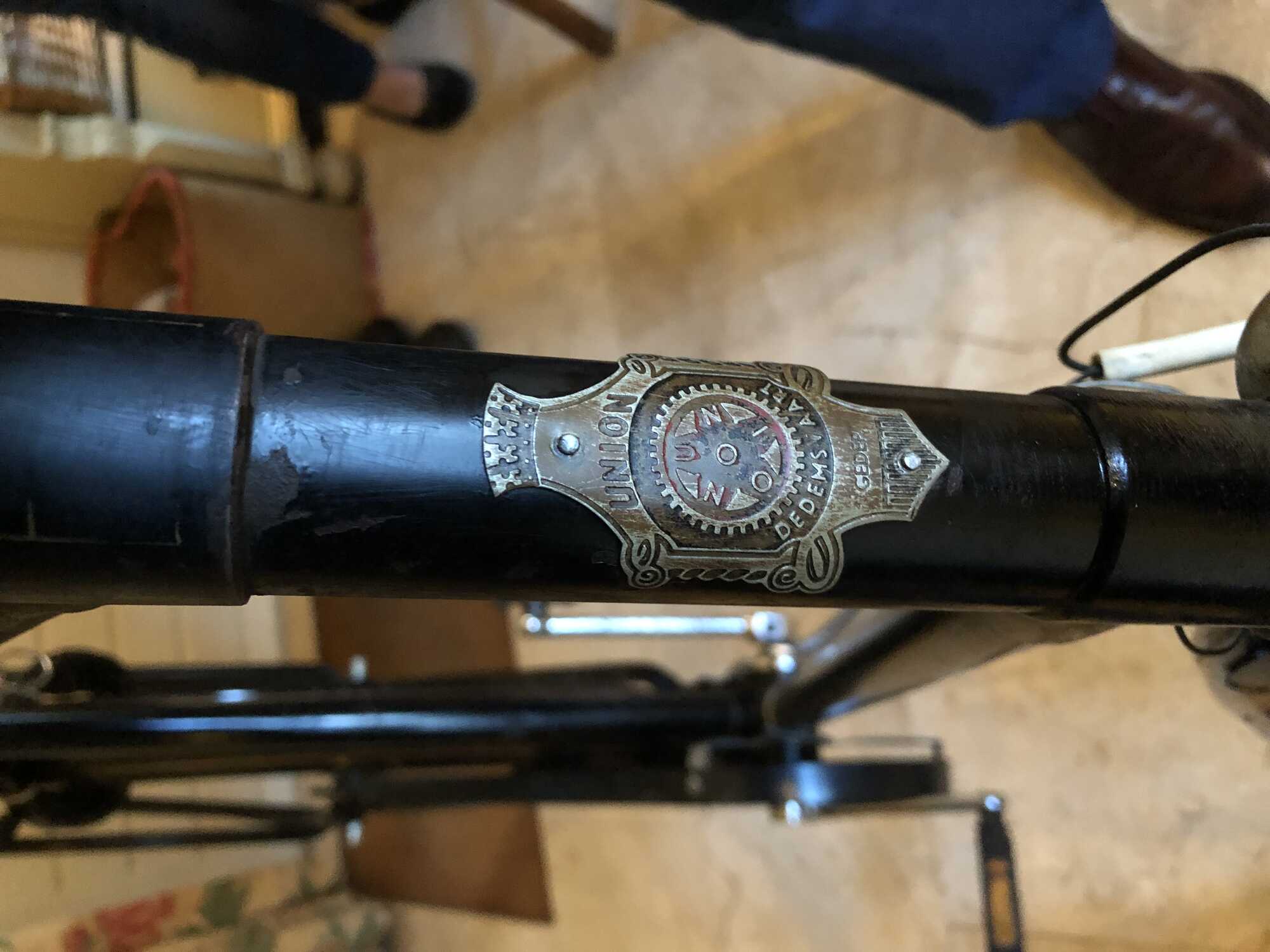

Beste mensen,
Mijn buurman 85 jaar bezit nog oude Union fiets uit ongeveer 1930, waarvan de trapas niet meer goed functioneert. Hij kan, wat hij nog ontzettend graag zou willen niet meer op fietsen. Hij is op zoek naar iemand die nog een trapas met armen weet of kan maken voor z'n dergelijke fiets. Kan iemand mij helpen deze oude man weer blij maken?
Met groet,
Frans

Kettingblad ziet er niet origineel uit, of de fiets is een stuk jonger dan 1930. Ik vermoed dat vervanging gewoon te vinden is. Maar dan zou je pedaalarmen (die kun je opnieuw gebruiken) en de trapas eerst moeten demonteren en de as zeer nauwkeurig opmeten.

Ik zie aan je email adres dat je uit het Westland komt, klopt dat? (Ik zat ook bij Caiway toen ik daar nog woonde). Als Monster niet te ver is, dan vind je daar een fietsenmaker van de oude stempel: van Mil, Rijnweg 74, Monster. Die sleutelt liever aan oude fietsen dan moderne, zeker wat betreft vervangen van een trapas. Ook als het geen standaard maat is, is de kans redelijk dat hij er wel eentje voor heeft liggen. En zowiezo een leuke plek om eens langs te gaan, met een mooie oude werkplaats en een vriendelijke man.

De fiets is inderdaad niet van 1930 maar van 1952/1953 (framenummer rechts onder het zadel, iets van ca. 300.000 tot 330.000). Union had in die tijd Thompson-trapassen met 43 mm cupdiameter en dat is een niet gangbare maat. Het feit dat de cranks en de kettingkast recent nog vervangen zijn en de trapas toch problemen geeft doet mij vrezen dat ook de trapas niet zo lang geleden gereviseerd is en dat dat niet goed gebeurd is. Misschien omdat de reparateur geen passende vervangingsonderdelen kon vinden? Of een noodoplossing moest verzinnen? M.a.w: er kan een addertje onder het gras zitten.
