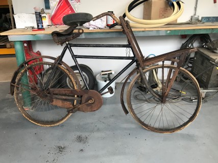

Zo vanmiddag maar eens de hitte genegeerd en aan de slag gegaan. Het begon zeer voorspoedig. Dat kon niet goed gaan....
Maargoed door het regelmatig "nat houden" met kruipolie was het rek zo va de fiets. Ook het voorspatbord was een eitje.
de resten van het kettingscherm wilde niet los, maar die heb ik maar heel oneerbiedig met de zaag geholpen.
De wielen waren ook zo los, de banden eraf en ik ik was verbaast over hoe recht en best goed de velgen waren. tuurlijk wat roest, maar geen nare dingen.
Mijn eindpunt vandaag was het stuur. de expander bout was geen probleem, het balhoofd is ook los te halen MAAR het stuur zelf is wel een ding. Dat zit wel zo vast in de vork, dat is hopeloos. Na een half uur wringen, draaien, en proberen ben ik 1,5 cm verder. Morgen weer een dag zullen we maar zeggen. Flink kruipolie onder in de vork gedaan en de fiets op zijn kop weggezet.

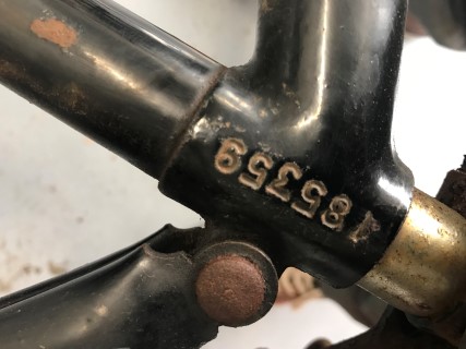

Wel complimenten voor de zweedse chroom mensen. Na wat poetsen met een koper borsteltje kwam "novo" en 53-07 tevoorschijn, waarmee de fiets dan ook gedateerd is voor mij.
Ketting zal ik eens goed schoonmaken en dan eens flink in "olieen" want hij lijkt me te redden
De verroeste delen vandaag van laagjes brunox voorzien. Een kijken wanneer we die kunnen overlakken.

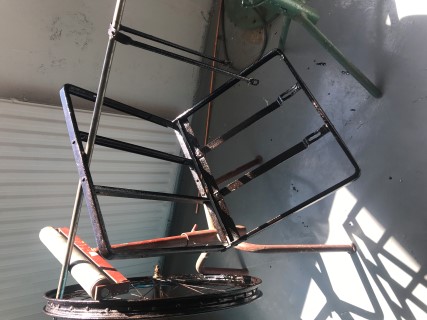

nog voor de acties van vandaag
20190626_065119858_iOS (Mobile).jpg (50.67 KiB) 8589 keer bekeken
U ziet de roest.....
20190626_065143624_iOS (Mobile).jpg (40.48 KiB) 8589 keer bekeken

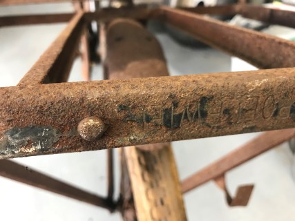

20190626_065219290_iOS (Mobile).jpg (46.6 KiB) 8589 keer bekeken
framenummer
framenummer
20190626_065410483_iOS (Mobile).jpg (35.51 KiB) 8589 keer bekeken

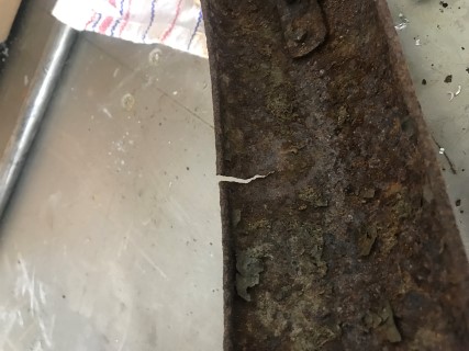

ROEST, maar wel leuk die vierkante moeren

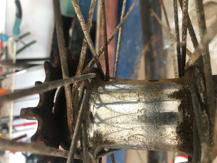

Datum achternaaf
Datum achternaaf
20190629_145905865_iOS (Mobile).jpg (47.14 KiB) 8589 keer bekeken

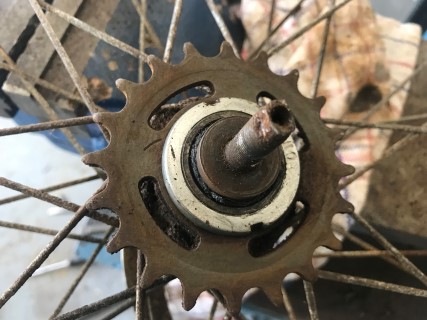

best prima achtertandwiel toch ??
20190629_150037771_iOS (Mobile).jpg (45.52 KiB) 8589 keer bekeken

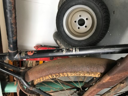

spatbord is wel dun als de liefde...
20190629_095817178_iOS (Mobile).jpg (37.74 KiB) 8589 keer bekeken

:( zo vast dat stuur. Zelfs met lomp geweld en n brander niet te doen😡 na n uurtje maar opgegeven voor vandaag.
Daarna nog de trapas ontdaan van de crank. Neeetje schade aan de trapas gemaakt, maat dat fixen we wel weer.
Volgende week verder

Opmerkelijk dat het frame zo goed is en de spatborden zo roestig. Zou Phoenix die gelakt en wel elders ingekocht hebben? En het frame volgens hun eigen ROTOR lakproces?

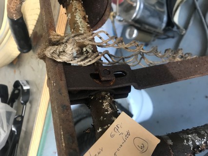

weet iemand of de spanbout van een modern lepper zadel ook te gebruiken is. mij lijkt het wel, maar gezien de prijs + verzendkosten graag de mening van de prof's hier. Overigens is de fiets nog een lange weg. alles zit muur en muur vast. Geduld en kruipolie is het enige wat helpt vrees ik.
Inmiddels het zadel maar als afleiding in het vet gezet. Wel leuk want is originele phoenix zadel.
zadel "as found"
zadel "as found"
overzicht
overzicht
20190709_055257564_iOS (Mobile).jpg (39.69 KiB) 8092 keer bekeken
voorkant
voorkant
20190709_055251670_iOS (Mobile).jpg (35.07 KiB) 8092 keer bekeken
aansluiting "achter"
20190709_055243352_iOS (Mobile).jpg (24.96 KiB) 8092 keer bekeken
de moderne spanbout
de moderne spanbout
