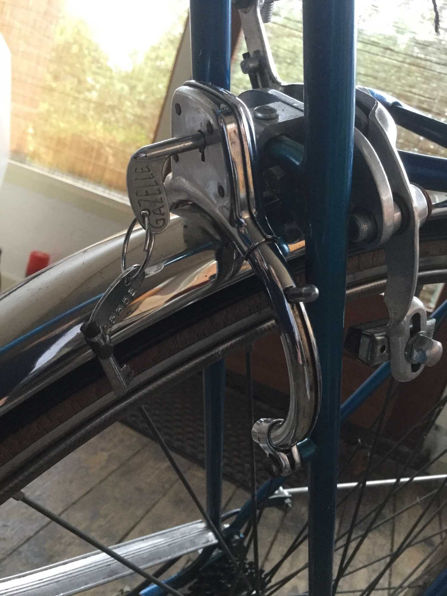

Recent heb ik een Gazelle Sport E uit 1966 gekocht. Voor een belangrijk deel vanwege de prachtige, art deco-achtige transfers.
Ik ben deze fiets in zijn oorspronkelijke staat aan het terugbrengen. De jaren ’80 SunTour Volante derailleur heeft plaatsgemaakt voor een - weliswaar iets te nieuwe - Huret Allvit en het kunststof zadel voor een Ideale 70. Ook een bijpassend Gazelle slot had ik nog liggen. Ik heb voldoende klassieke racefietsen en daarom wil ik het racestuur vervangen door een Titan stuur dat ik nog heb liggen zodat het de toeruitvoering wordt die destijds ook werd geleverd.
Nu denk ik dat de rvs spatborden ergens in de jaren ‘70 nieuw zijn gemonteerd. Ik vind ze iets te glad afgewerkt voor de fiets en ook het Koets B achterlichtje zit eigenlijk wat te laag. In de folder wordt gesproken over aluminium pleet. Weet iemand welk type spatborden dit zijn geweest?
De wielen (Pelissier naven, stalen velgen) zijn waarschijnlijk ook niet origineel dus als iemand weet hoe de originele wielen waren houd ik me ook aanbevolen. Naven waren waarschijnlijk Normandy’s met nog de ronde gaten. Ik heb nog een iets later setje liggen met ovale gaten dus dat worden ze denk ik... Velgen waren wellicht van Alesa/Weinmann, maar welk type?
Daarnaast ben ik ook nog op zoek naar een paar onderdelen; een trapas van 138mm lang (43/57/38), een Soubitez 10 dynamo en smalle rubber blokpedalen. Of zal ik er toch stalen Atom pedalen op zetten?

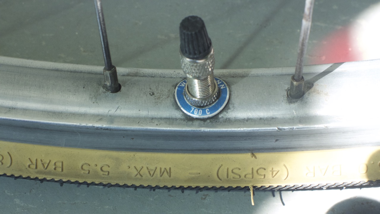

Van de Weinmann 700c velgen zijn er door de jaren heen meerdere variaties gemaakt. Op bijgaande foto zie je een velg uit 1966.

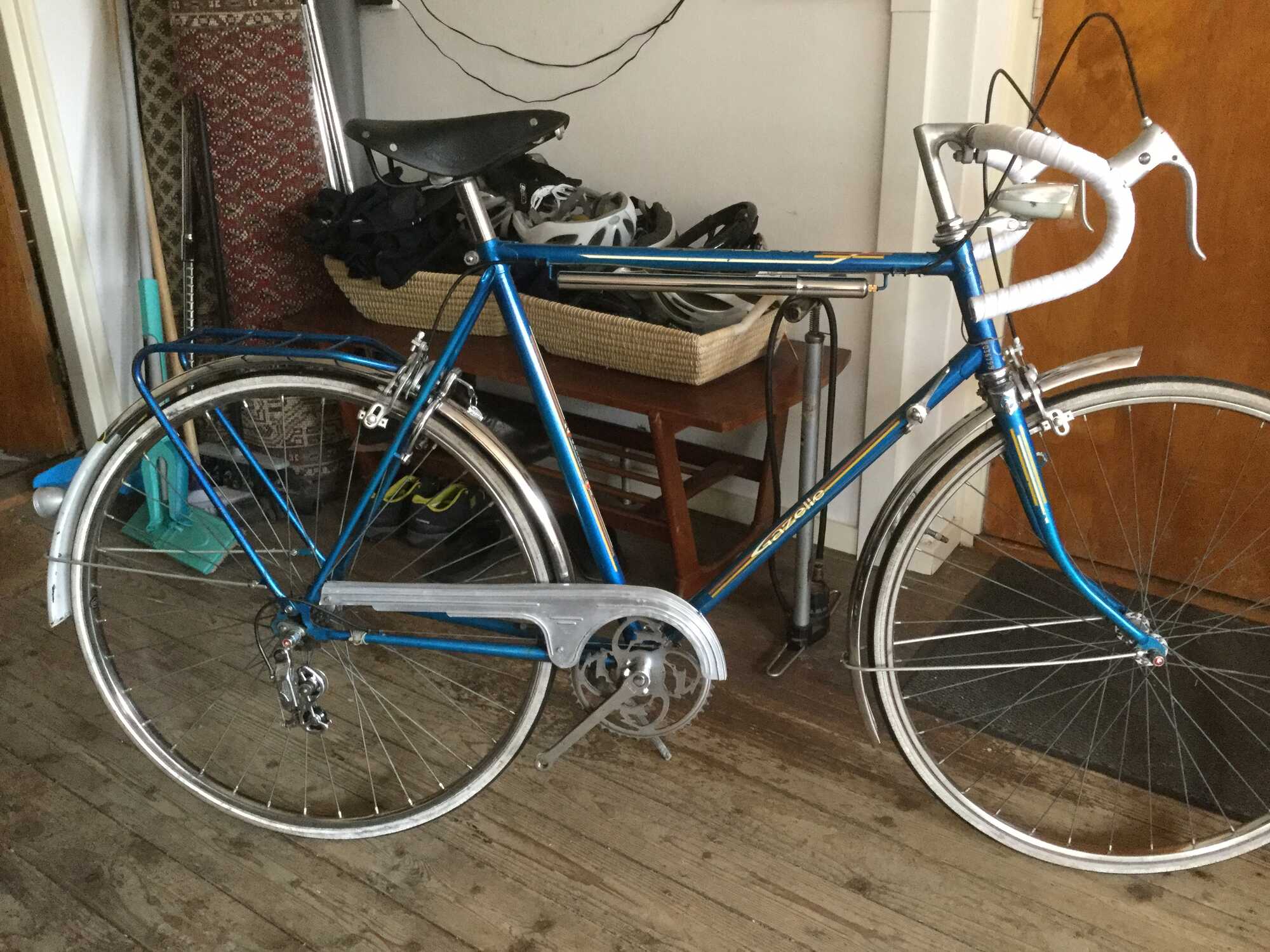

ik moet het eerste verchroomde achterlicht met Gazelle logo nog tegen komen op een sportfiets,volgens mij zat op eerdere modellen lichte sportfietsen van Gazelle gewoon een Koets zoals ook bij de fiets op de folder erop lijkt te zitten en op latere type,s een Soublitez

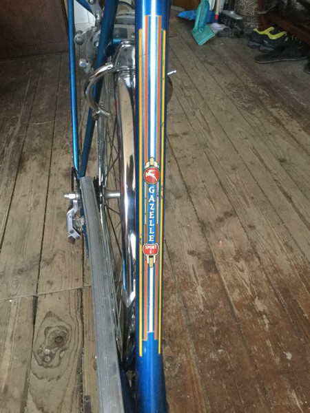

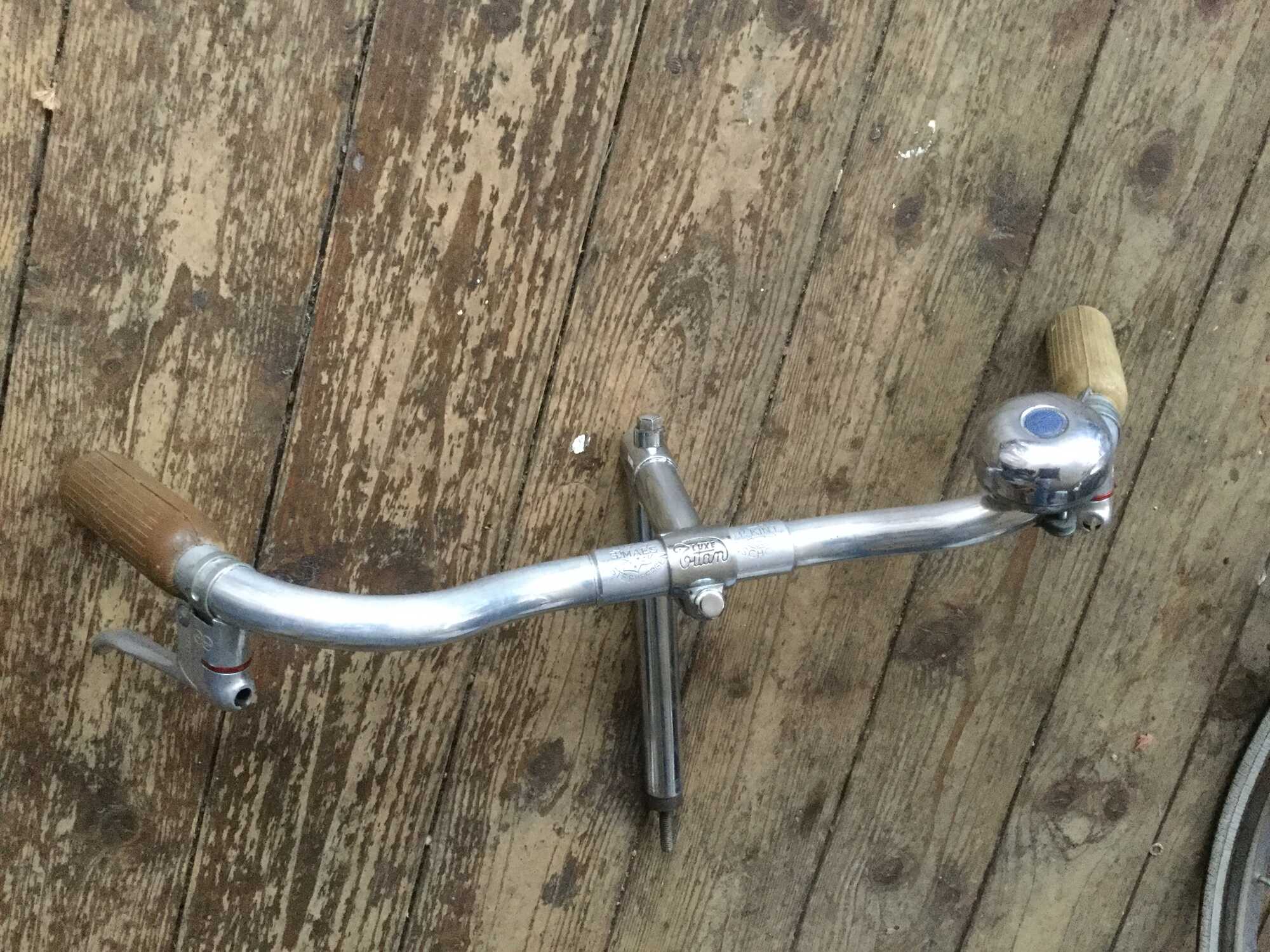

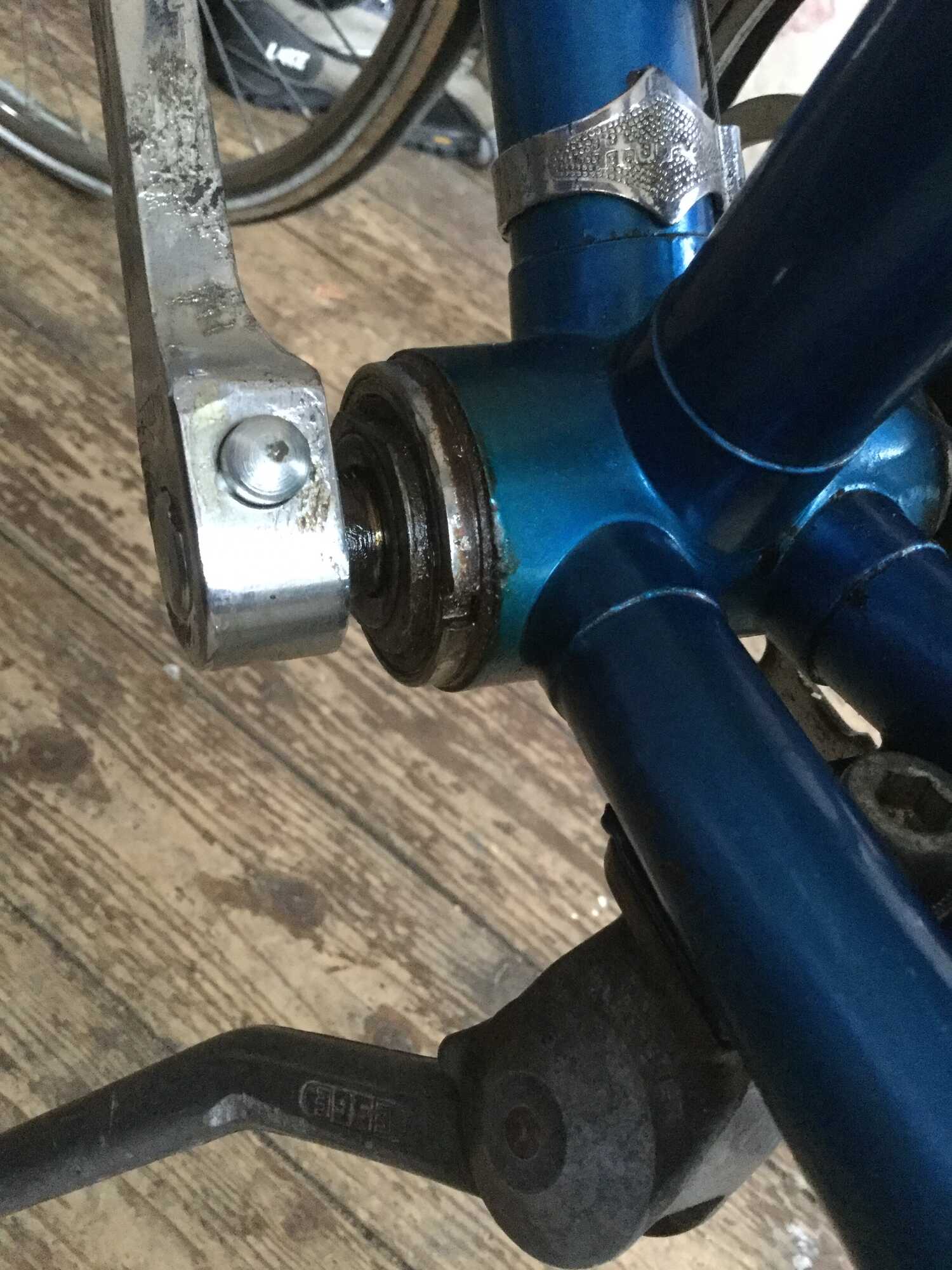

Mijn Gazelle Sport ERe: Gazelle Sport E 1966
Super! Veel kan ik op de foto’s al zien. Gezien het framemummer is de jouwe ook van 1966, denk ik? Heb je er zelf onderdelen bij gezocht? Op zadel, pedalen, handvatten en stuurpen(?) na lijkt hij volledig origineel
Naven zijn Normandy? De velgen lijken de door EdMondain al geposte Weinmanns?
Zou je misschien een detailfoto willen maken van het profiel van de spatborden en de breedte willen meten? En een fotootje van de Soubitez 10(?) dynamo misschien? Want die is er in heel wat uitvoeringen geweest.
Die Weinmann velgen heb ik! ...in 27”....
Koets achterlichtje heb ik er zelf opgezet maar lijkt gezien de folder en de foto’s van Champion Mondial correct.
