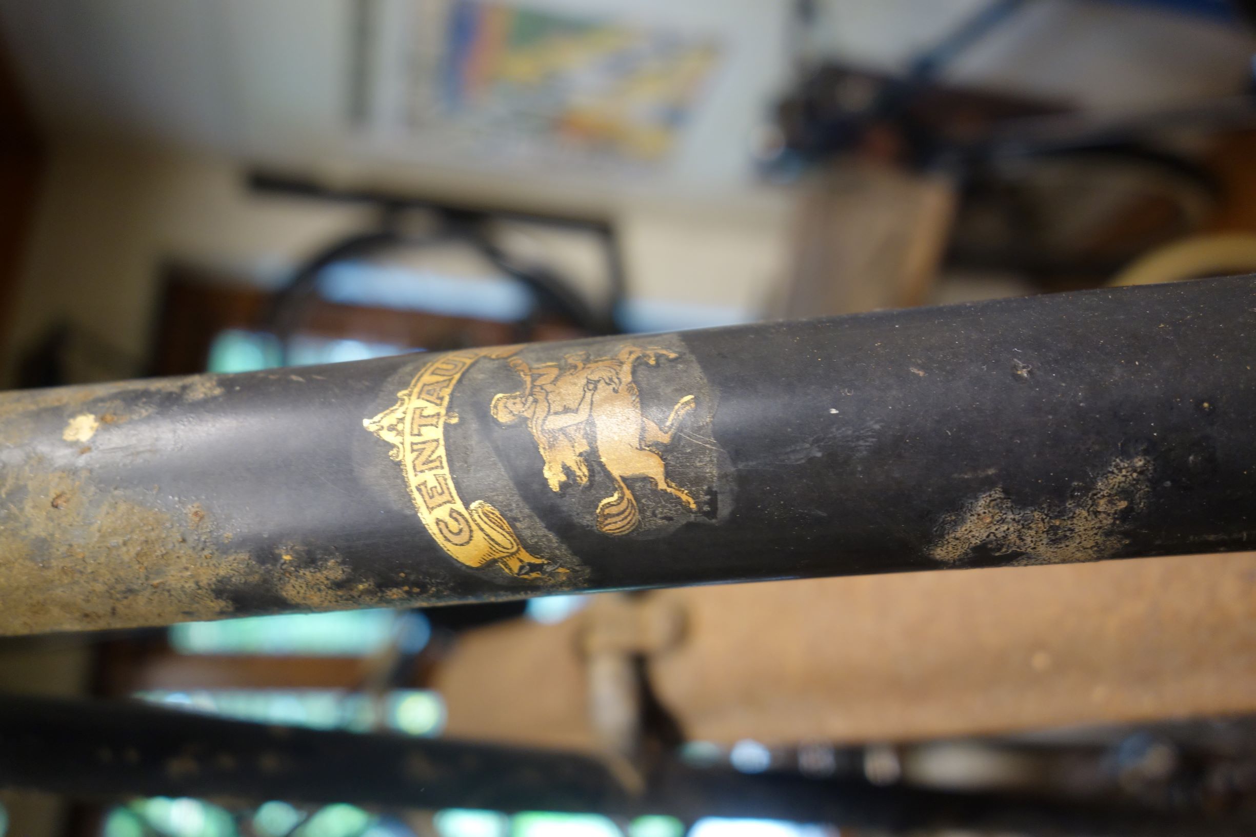

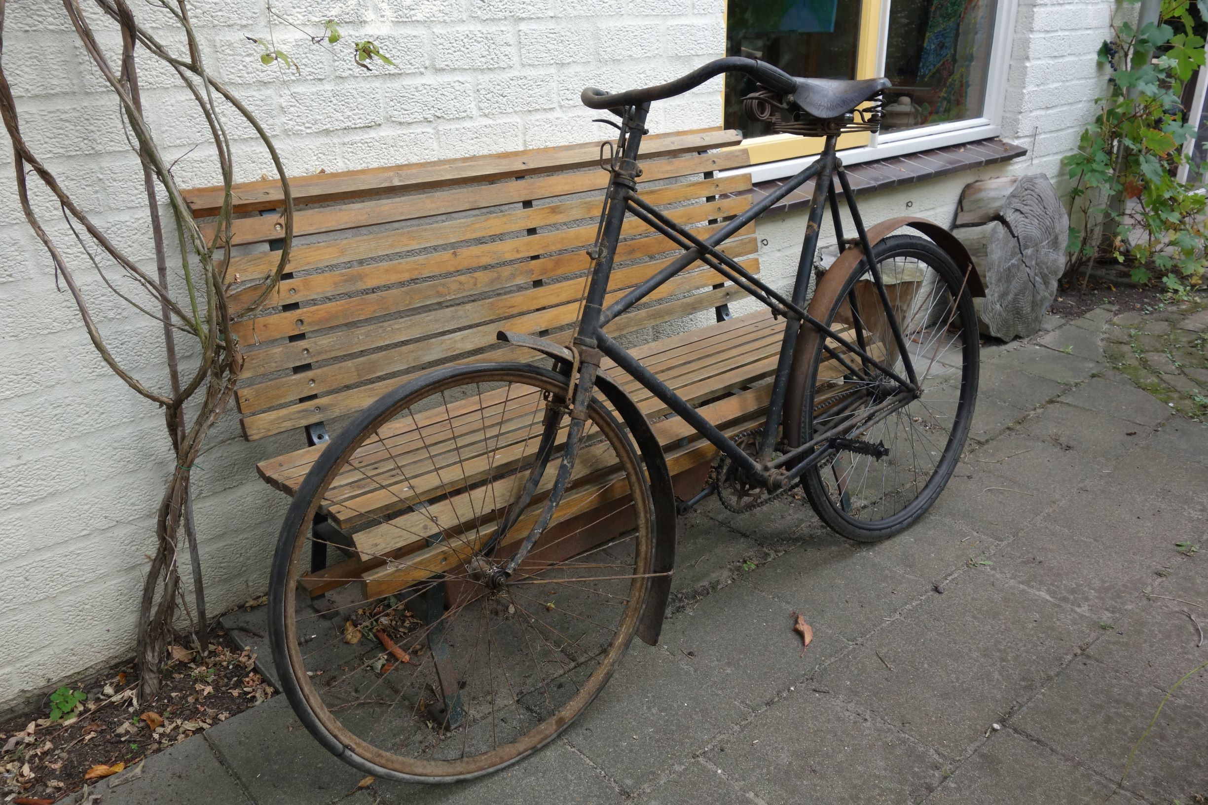

Afgelopen weekeind was het weer de beurs in Beaulieu UK.
Altijd goed voor een weekeind snuffelen en kletsen over fietsen en andere rare dingen.
Ik plaats in de rubriek koffieklets wat foto`s van de markt .In deze topic een van de vondsten,
een Centaur featherweight uit 1903.

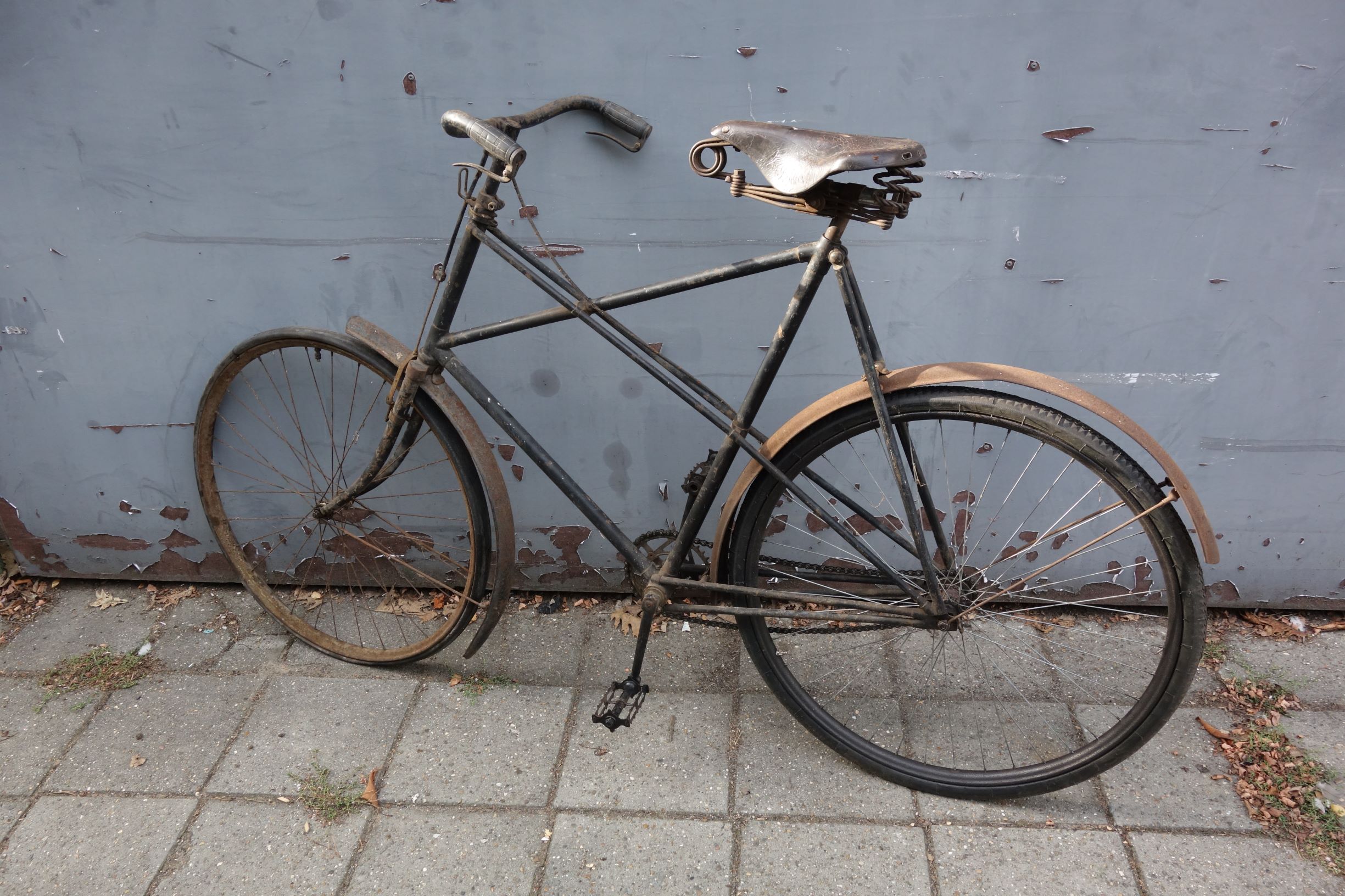

Het is een kruisframe van het type dat later door Simplex in Nederland werd gebouwd.
Dus met de twee dunnen buisjes van balhoofd naar achteras.
Daarnaast heeft deze fiets ook dubbele buisjes als liggende achtervork.
Er wordt wel beweerd dat na het ontstaan van de Dursley Pedersen diverse andere bedrijven ook iets met meerdere buisjes wilde maken.
Het gewone ruitframe was inmiddels een beproeft conceptueel goed ding maar de markt wilde iets ''leukers'' kort door de bocht geformuleerd.
Featherweight heeft uiteraard betrekking op het gewicht van de fiets. Iets wat je bij een Dusley Pedersen echt kan voelen en wat bij deze fiets van Centaur in enige mate ook te merken is al kan ik nu ook weer niet zeggen dat het ''een veertje'' is bij het optillen.

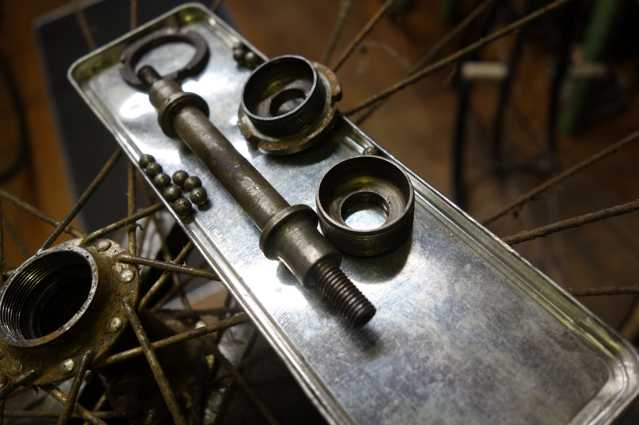

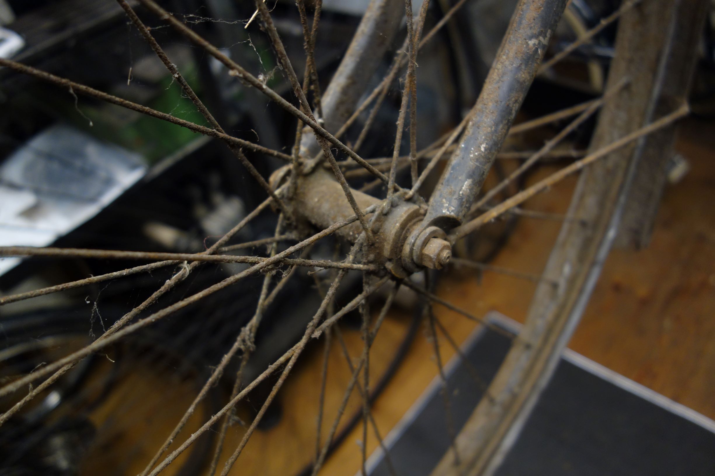

De Centaur`s hebben steevast disc adjusted hub`s en omdat bij deze het voorwiel muurvast zat heb ik het even los gehaald.
Erg net binnenwerk weer. Duidelijk een kwaliteitsfiets. De cups hebben beide gewone rechtse draad en daarbij was dus een van de cups losgelopen en tegen de vork aan blijven zitten. Geen grotere schade dan een vervormde contramoer.

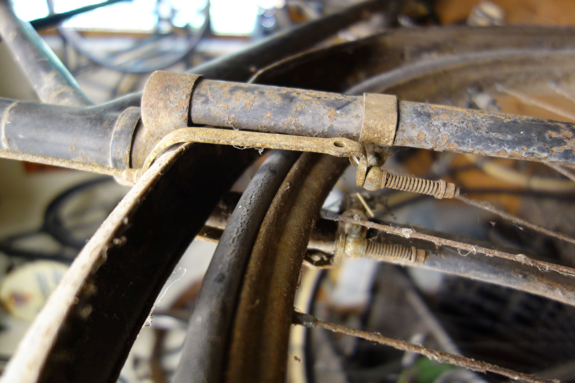

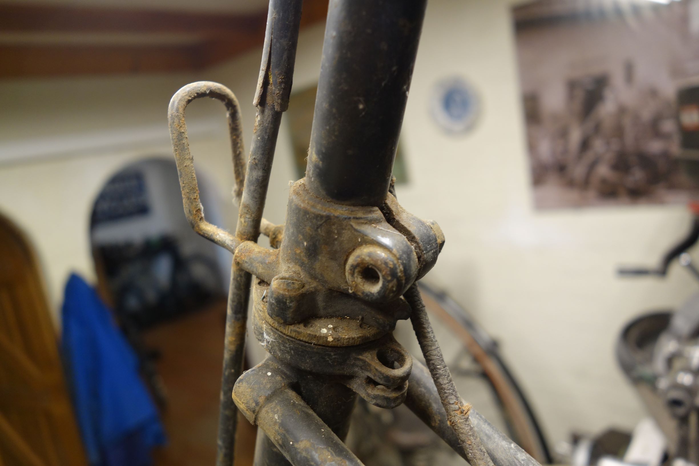

De fiets heft ook mooie eigenwijze oplossingen voor diverse onderdelen. Een stuurstrop met aan de achterkant een stuur-parkeerslot en
een voorrem met veertjes om `m terug te trekken. Lijkt een beetje op Fongers. Ook de bolvormige houdertjes en hoe die vast zitten aan de vork.
Dat zie je terug op de Fongers fietsen uit 1903-08 met enkele velg-optrekrem.

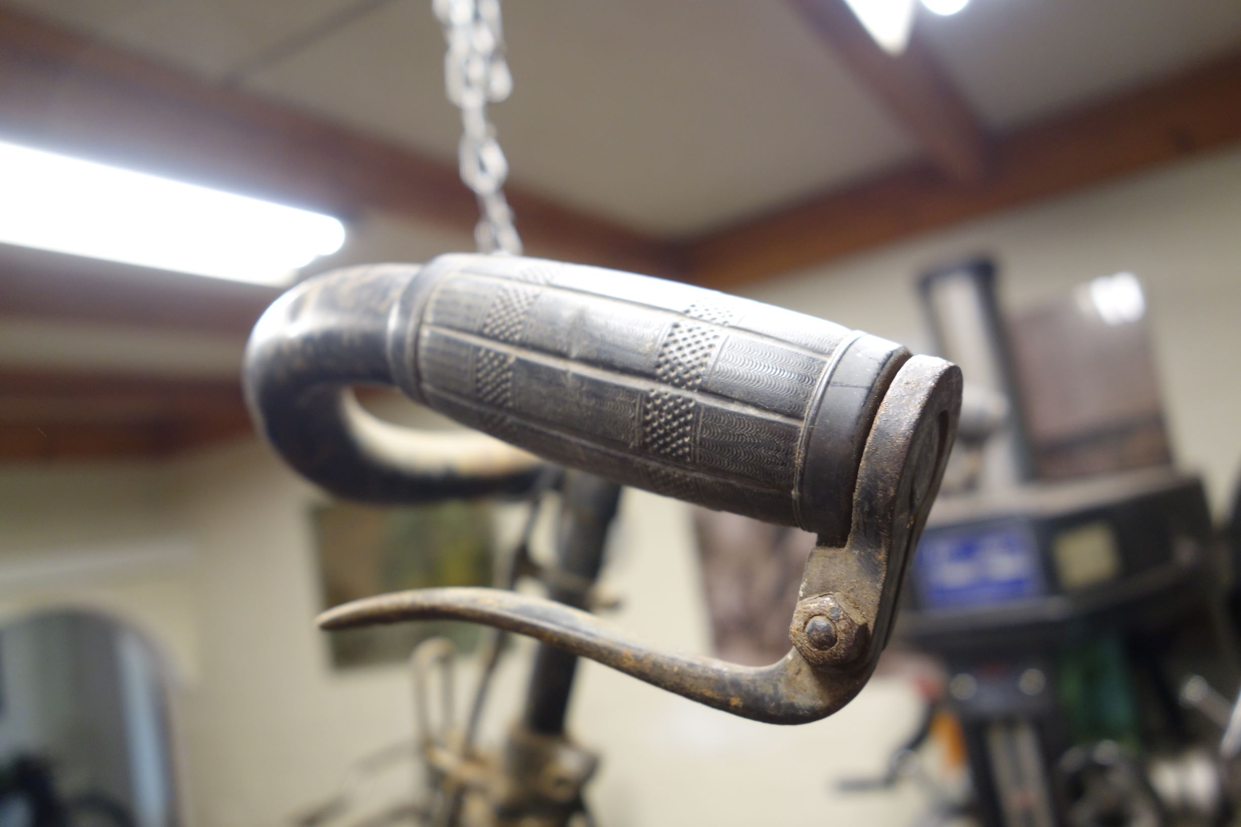

Deze fiets komt uit de periode dat de inverted brake levers gebruikelijk waren. Rond 1906 komen de roterende remgrepen voorlangs het stuur (een patent van Sunbeam aanvankelijk) in de mode en verdwijnen de inverted levers naar de achtergrond.

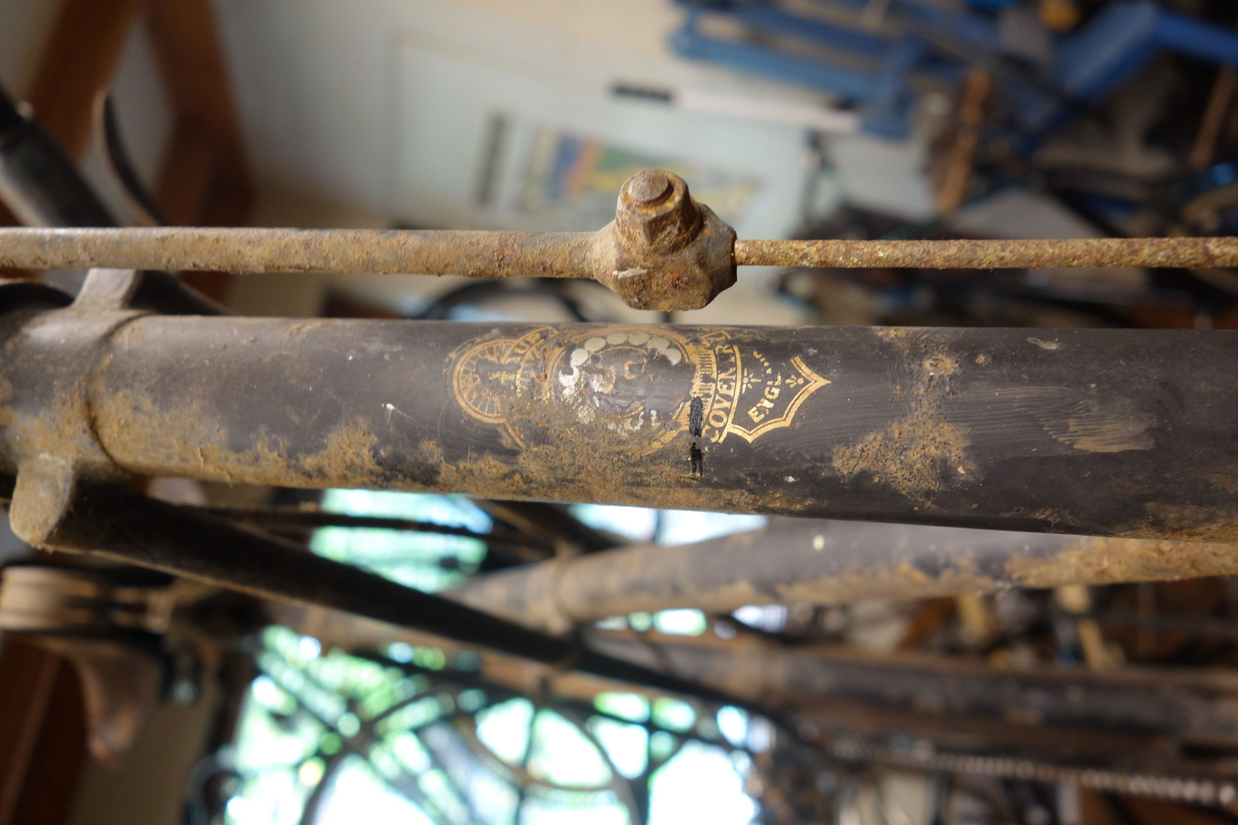

Wat bij mij fiets opvalt is dat de voorvork wel van Centaur lijkt te zijn maar niet gegroefd is zoals
alle andere Featherweight modellen hebben.
Ook loopt het voorspatbord door wat pas in 1908 of 1909 op deze modellen werd toegepast.
Ik heb het vermoeden dat de fiets een keer is refurbished en daarbij omgewerkt is naar een all weather model.
Alles is zwart gelakt maar eronder is op diverse plaatsen nikkel te zien.
Zo als ik de gegevens nu overzie is het een fiets uit de periode 1904-1908 maar dat zal zich later best nog wel versmallen tot een of twee jaar.

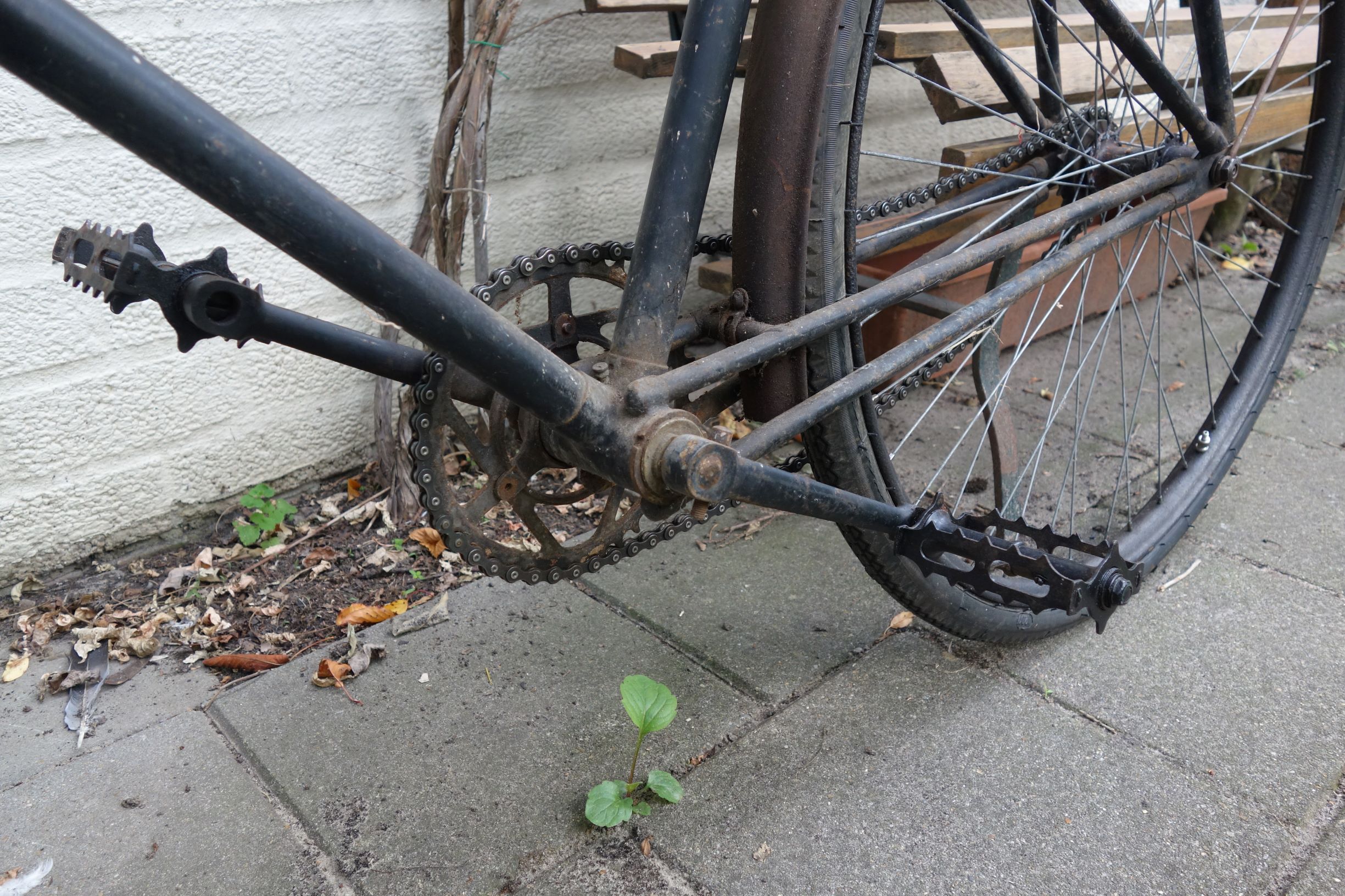

De kettingkast was een optie en was van aluminium gemaakt.

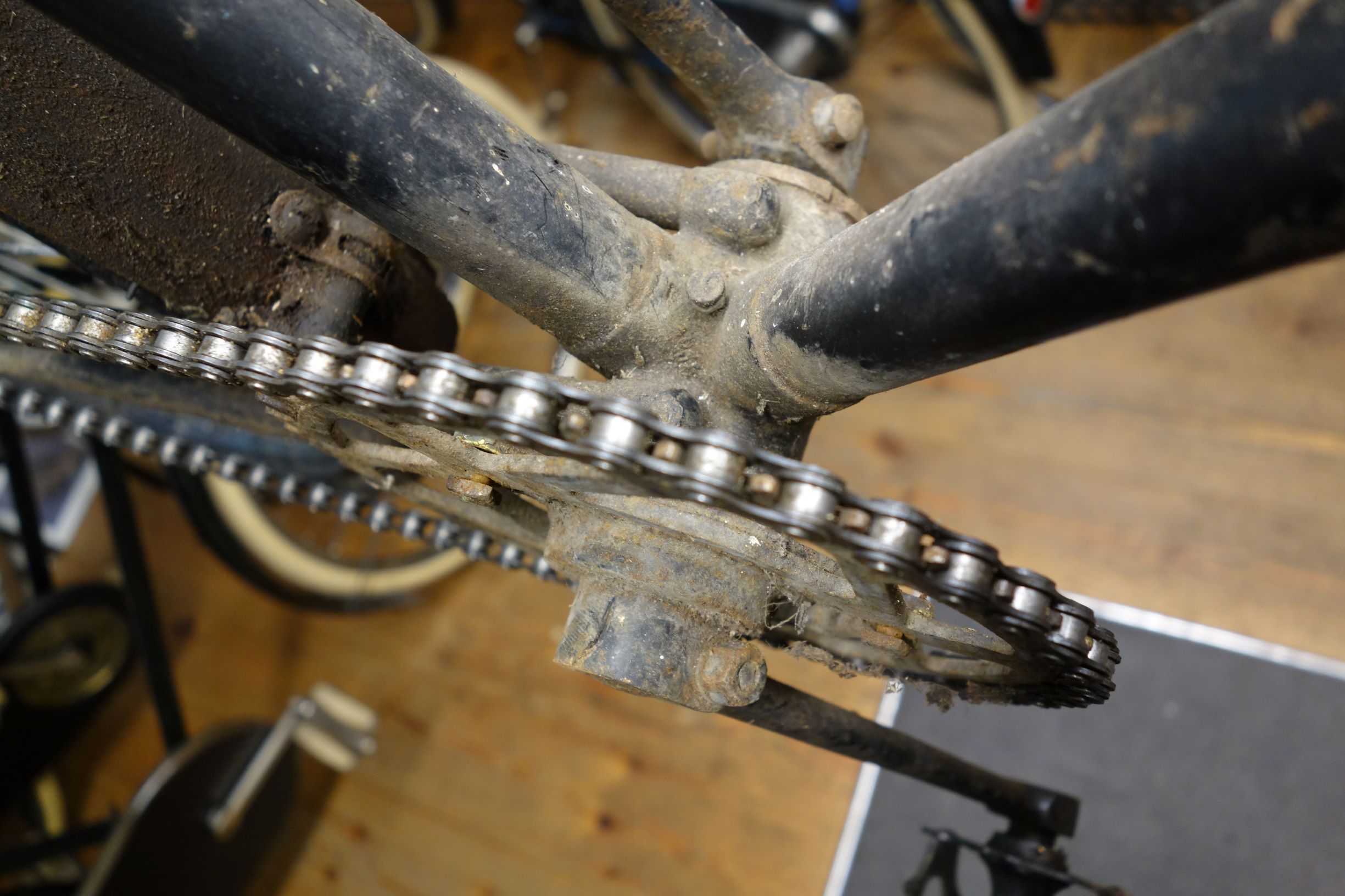

De kettinglijn was zo dat ze direct over de kogelrij van de trapas loopt Het tandblad is als het ware naar binnen gebouwd zodat ze over de bracket loopt. Diverse ander Engelse merken (oa Rover ) maar ook bijvoorbeeld Burgers maakte die keuze ook.
kettinglijn
kettinglijn
De omgekeerde remmen zijn vanaf de modellen van 1901 leverbaar. Rond 1906 verschijnen de roller remmen maar blijven de inverted levers wel leverbaar.

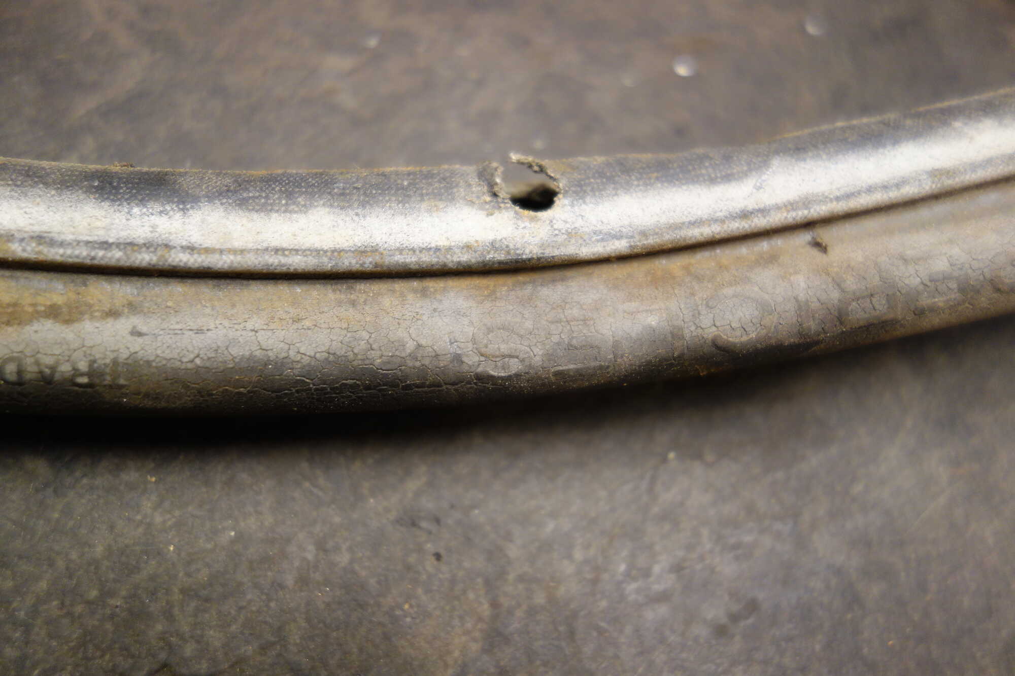

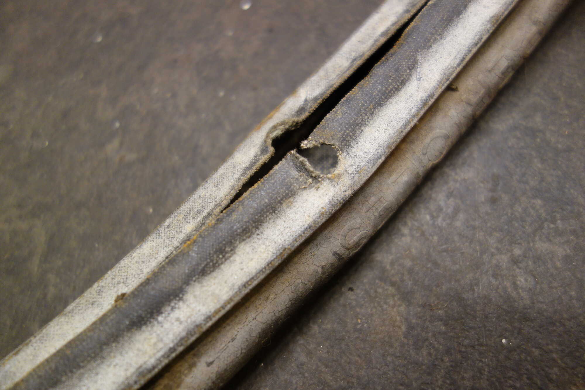

Ik moest de binnenband voor vervangen en stuitte op een mooie constructie van de buitenband.
Buitenband met korte en lange flap
Er zit aan de binnenkant een lange flap die onder de binnenband door loopt en een korte aan de andere kant.
Buiten op de band staat aan de korte kant dat je die het eerst los moet maken en aan de lange kant dat je die het eerst moet monteren.

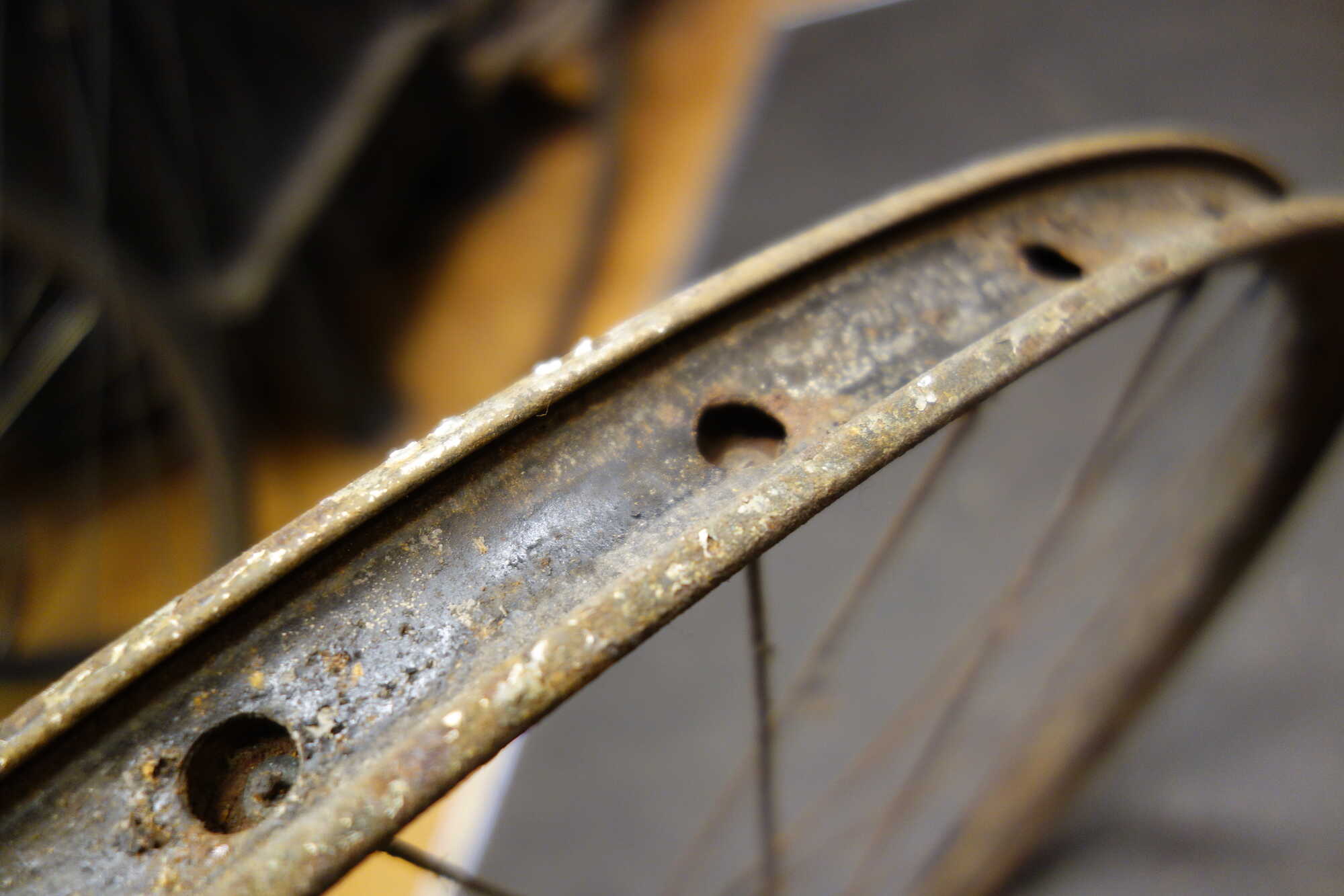

De velg is ook bijzonder , het is een holle velg zo als voordien wel gebruikelijk was bij duurdere hoge bi`s en safety`s.
Nooit eerder gezien op een 20e eeuwse fiets!
holle velg
holle velg

een hielband velg, zoals op vele Duitse fietsen (Wulst Reifen )
