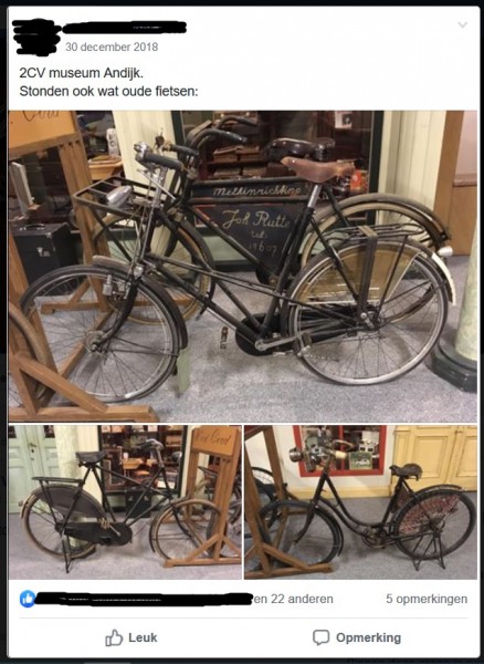

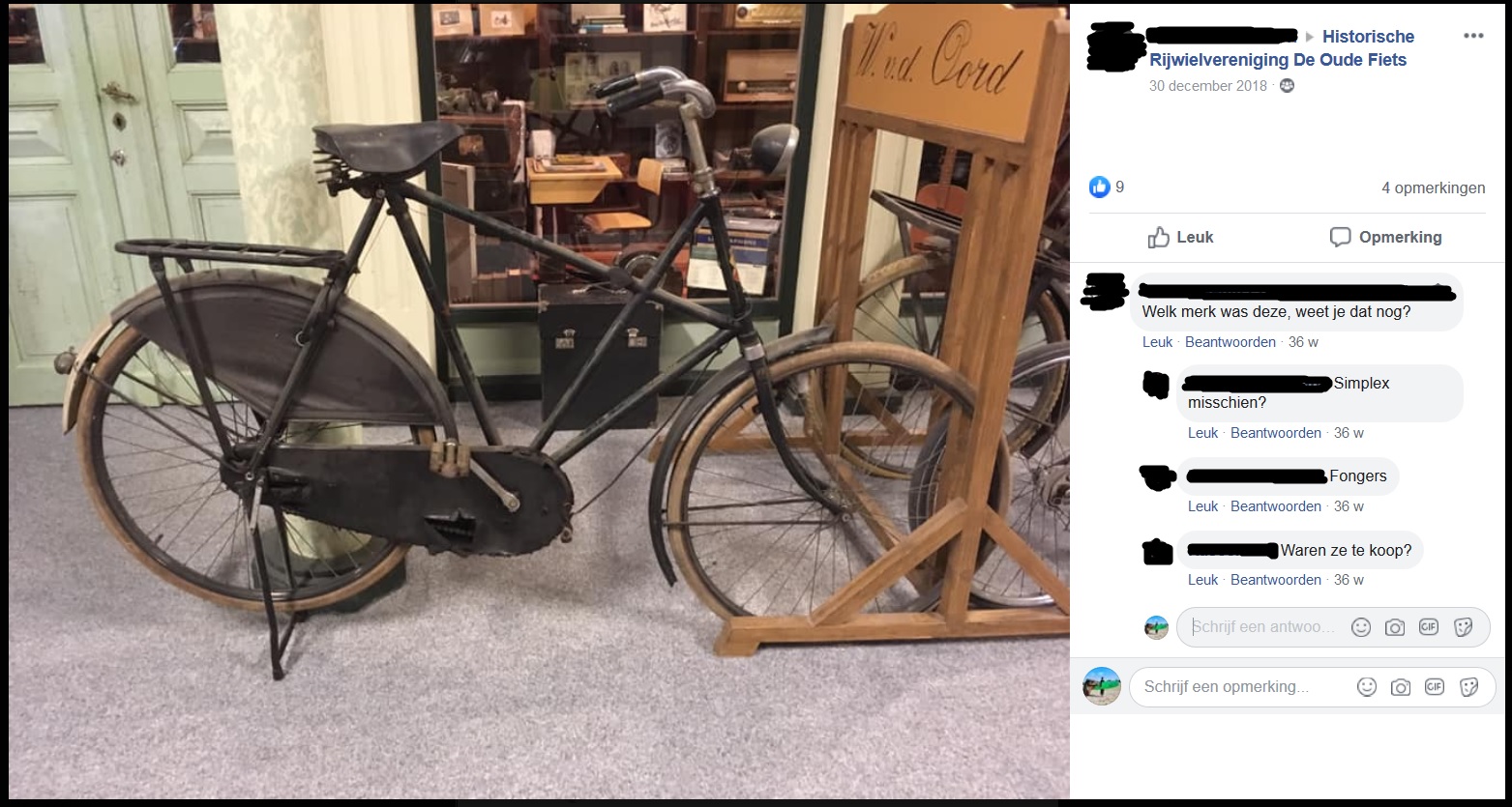

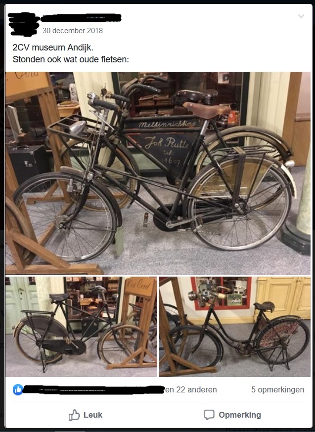

Eigenlijk was ik een verzamelaar in ruste maar toen op 30 december 2018 onderstaand bericht op Facebook verscheen gierde de spanning toch echt wel even door mijn lijf. Zou het echt????
Omdat er al een aantal reacties was op het bericht en er zelfs al gesproken werd dat het een Fongers zou zijn ging ik er vanuit dat de jacht reeds geopend was. Mijn eerste actie was dan ook om contact op te nemen met het 2CV museum in Andijk met de vraag; Weten jullie hoe bijzonder deze fiets is en is deze fiets te koop?
Het antwoord dat ik kreeg was helder. De fiets staat hier goed en gaat niet weg. Als je hem wilt komen bekijken dan zijn we iedere laatste zondag van de maand geopend. Voor mij was dat op dat moment een geruststelling, de fiets kon niet gemakkelijk worden verkregen en ook was het museum nog niet platgebeld door mensen om de fiets over te nemen.

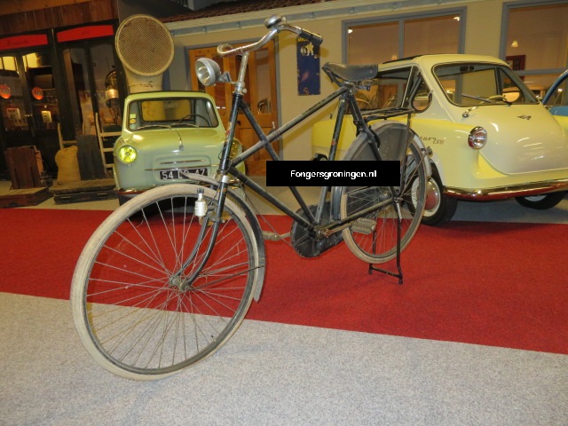

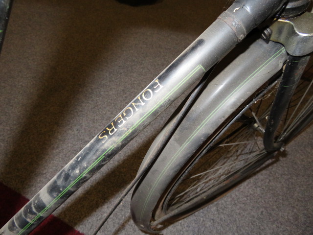

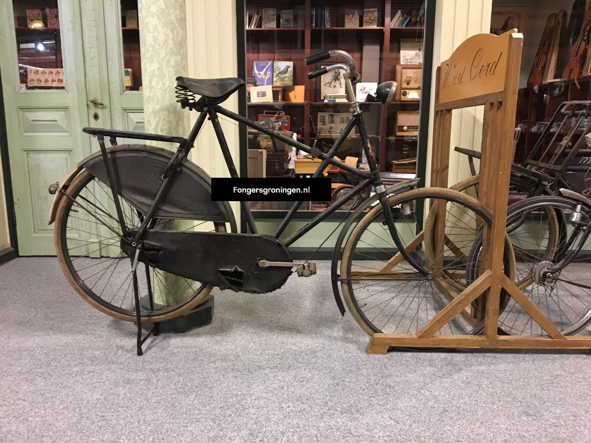

En daar stond die dan echt, onaangeroerd, mooi in het stof en volledig 'onzichtbaar' voor de mensen die er regelmatig bij langs moeten zijn gelopen. Een Fongers Kruisframe.

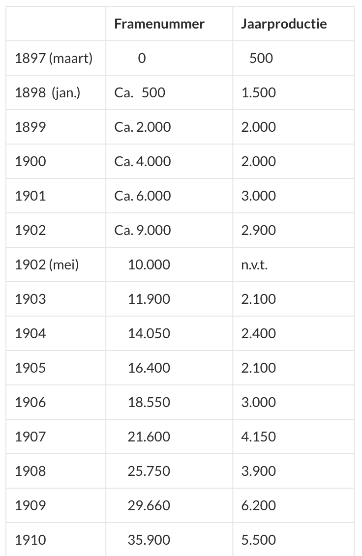

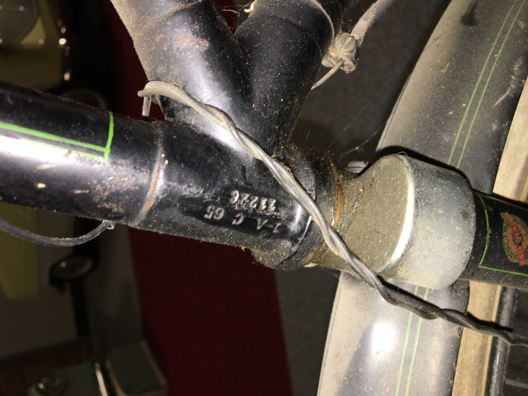

Mijn eerste check was uiteraard het frame- en typenummer. Er stond duidelijk; 1-A C 65 11226. Wat inhoud dat het een Fongers 1e soort A, Model C, framemaat 65 uit 1902 is. Met deze leeftijd is het één van de oudst bekende Fongers fietsen.
Op de website van Jos is te lezen dat Fongers in 1901 is begonnen met het maken van kruisframes en dat de fabriek in de periode 1901-1905 nog geen 100 kruisframe fietsen heeft verkocht. In 1902 werden er in totaal ook maar 2900 fietsen door Fongers geproduceerd. Over uniek en zeldzaam gesproken…

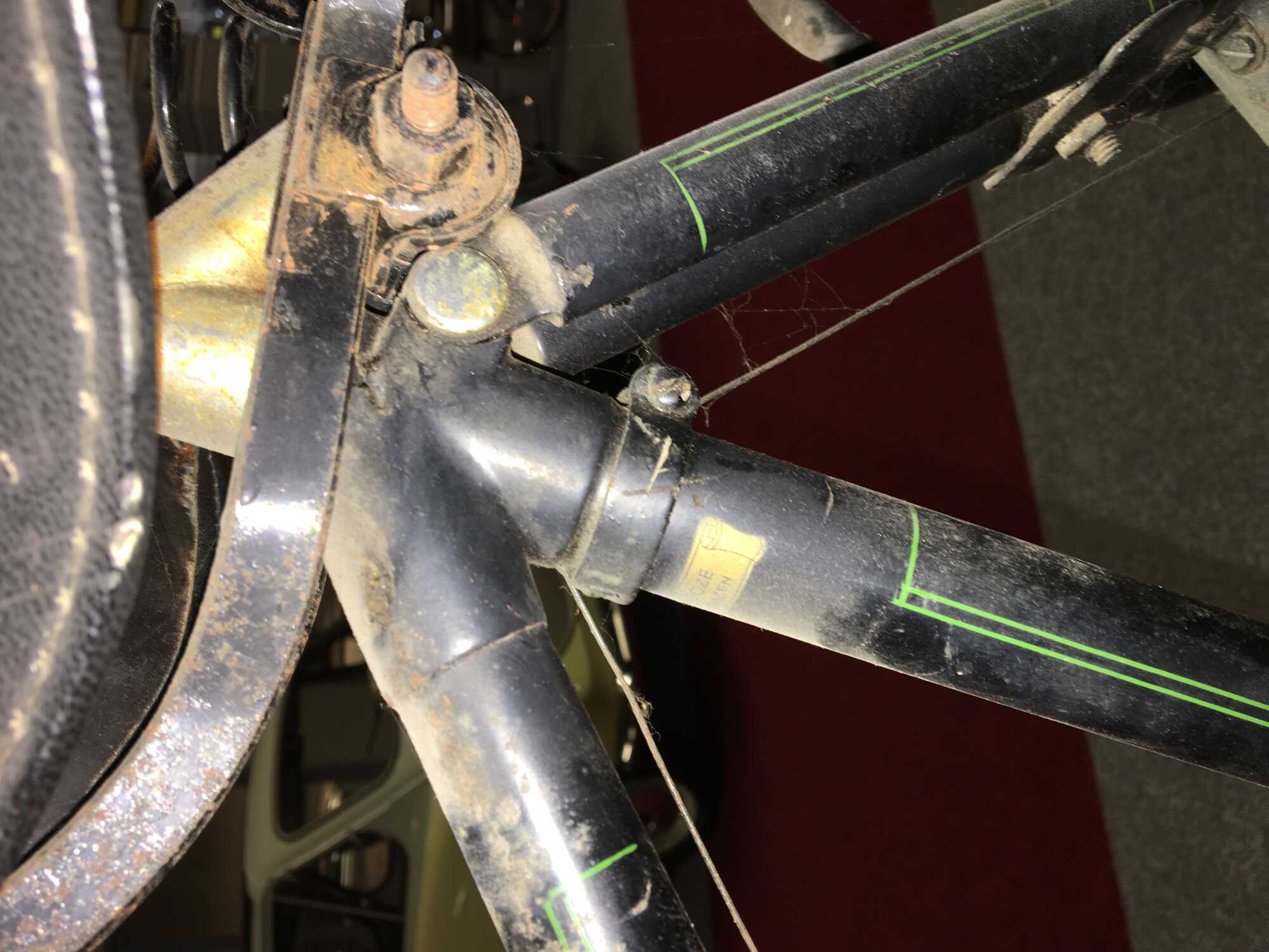

Uit een eerste korte analyse maakte ik al op dat de fiets waarschijnlijk in de 2e helft van de jaren '30 terug is geweest naar de fabriek en dat toen naar alle waarschijnlijkheid de achterpatten zijn vervangen door de modernere schuin omhoog staande versie. Ook veel van de andere 'hardware' is toen vervangen door nieuw materiaal zoals de trapas, kettingblad en cranks en de drie-versnellingsnaaf. Jammer uiteraard maar zelfs een standaard jaren '30 fiets in deze staat is al uniek laat staan een Fongers kruisframe.

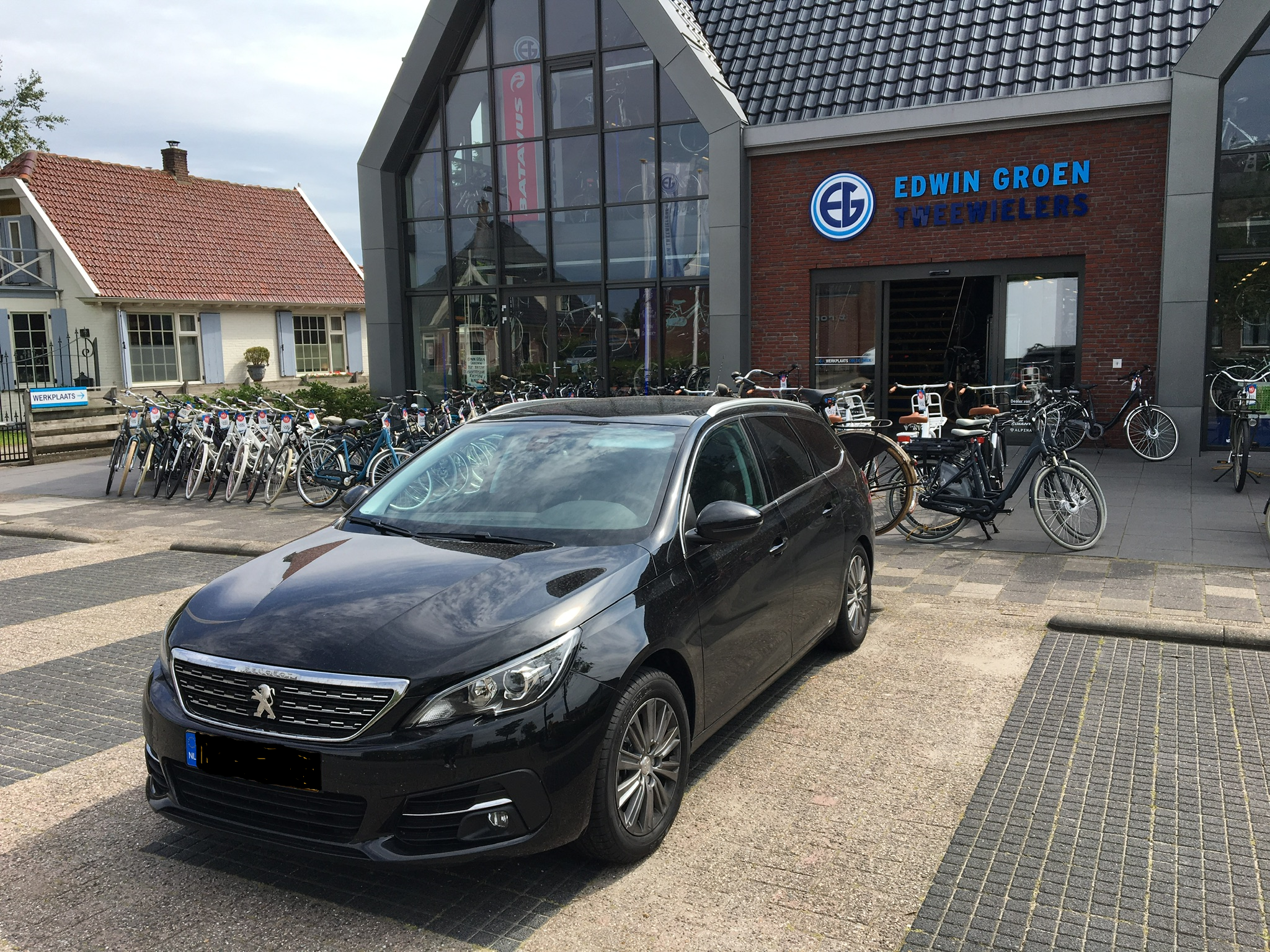

Een week later mocht ik mijn opwachting maken bij de rijwielzaak van Edwin Groen (de eigenaar van de fiets) in Heerhugowaard. Van hem begreep ik dat de fiets ooit in één van de 11 rijwielzaken, die zijn vader in Nederland had, was ingeruild. Waar, wie en hoe was helaas niet meer bekend. In de zaak was het (ondanks dat het een doordeweekse dag was) druk en ik werd uitgenodigd om nog even een kopje koffie te drinken. Uit een gesprek met één van de klanten bleek dat Edwin Groen een begrip is in deze omgeving en dat zijn rijwielzaak één van de beste aanbieders is van electrische fietsen in Nederland.
De transactie handelde ik af met één van de bedrijfsleiders van de zaak die mij enigszins verbaasd vroeg wat ik had gedaan dat Edwin mij die fiets wilde verkopen want het was algemeen bekend dat hij nooit iets weg deed... Na de transactie werd de fiets van achter de zaak opgehaald en naast de werkplaats gestald zoals dat naar alle waarschijnlijkheid voor klanten gebeurd als ze een fiets komen afhalen na reparatie.

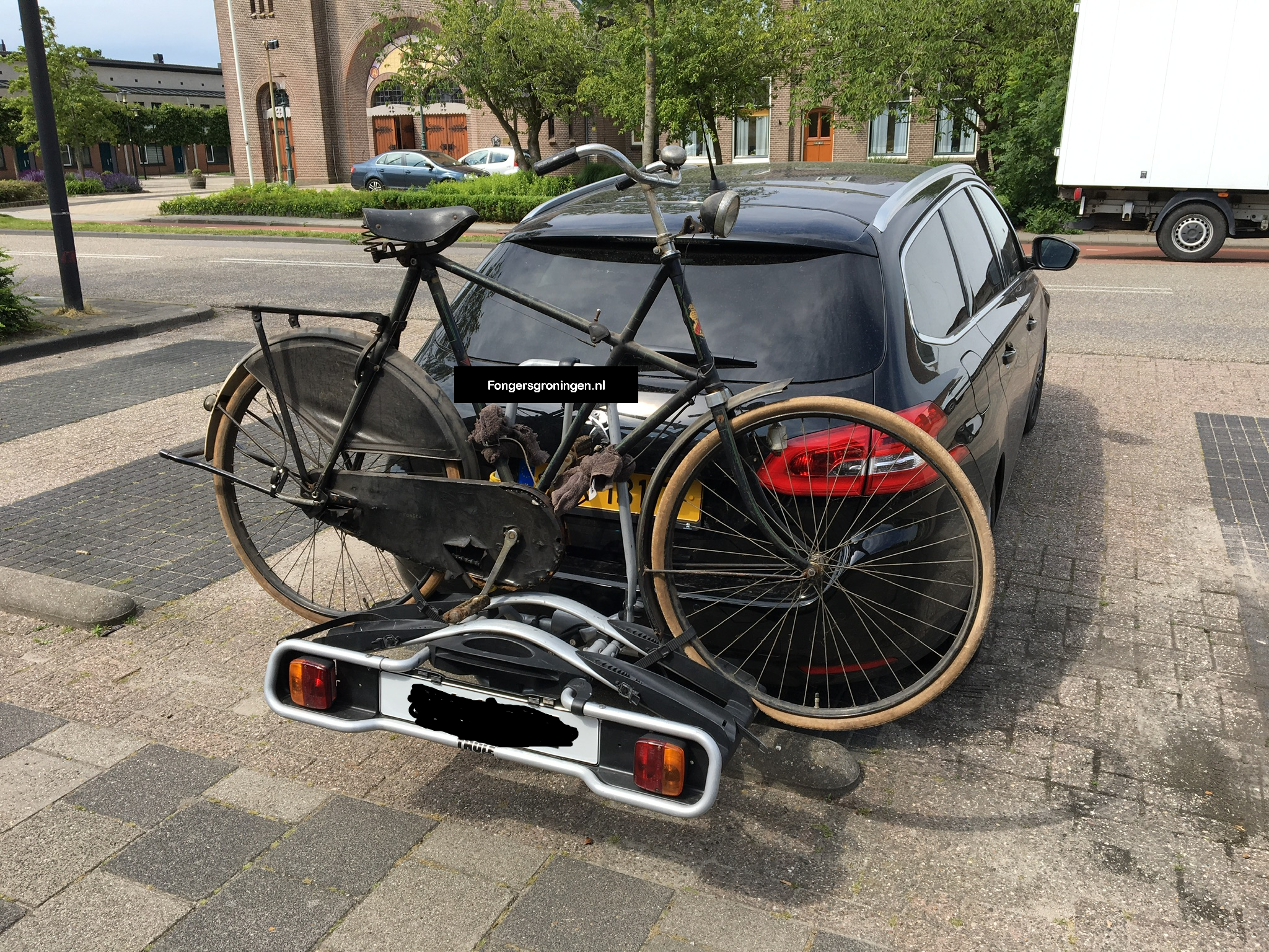

Ik heb de fiets vervolgens achter op de auto gezet en ben met deze kostbare vracht terug gereden naar Utrecht.
Bij thuiskomst bleek nog maar eens hoe goed de fiets de tijd overleefd heeft. Ik hoefde enkel de banden op te pompen en kon er toen gewoon een rondje op fietsen! Op onderstaande foto staat trouwens ook nog een prachtige originele BB 60 uit 1929. Daarover later meer...
Inmiddels heb ik de fiets netjes 'van de buitenkant' schoongemaakt en staat hij hier regelmatig op het balkon van mijn appartementje te genieten van de zon. Ik wilde eigenlijk wachten tot de beurs in Berlicum om de fiets te onthullen maar ik merk dat het in de interacties met collega oude fiets liefhebbers toch voelt alsof ik iets achter houd en mijn moreel kompas vindt dat vervelend. Dit soort vondsten hoort te worden gedeeld.

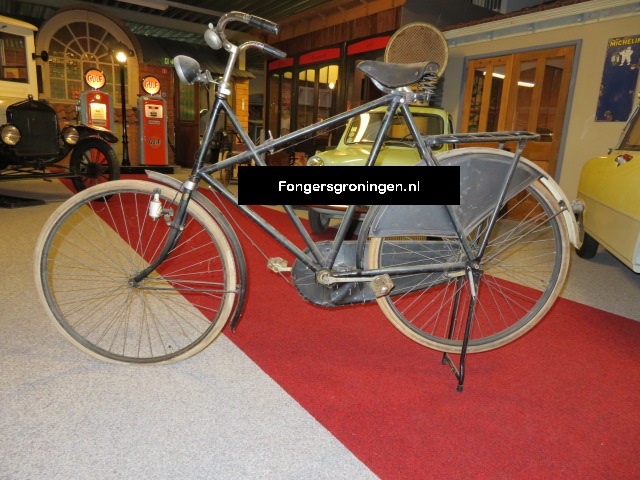

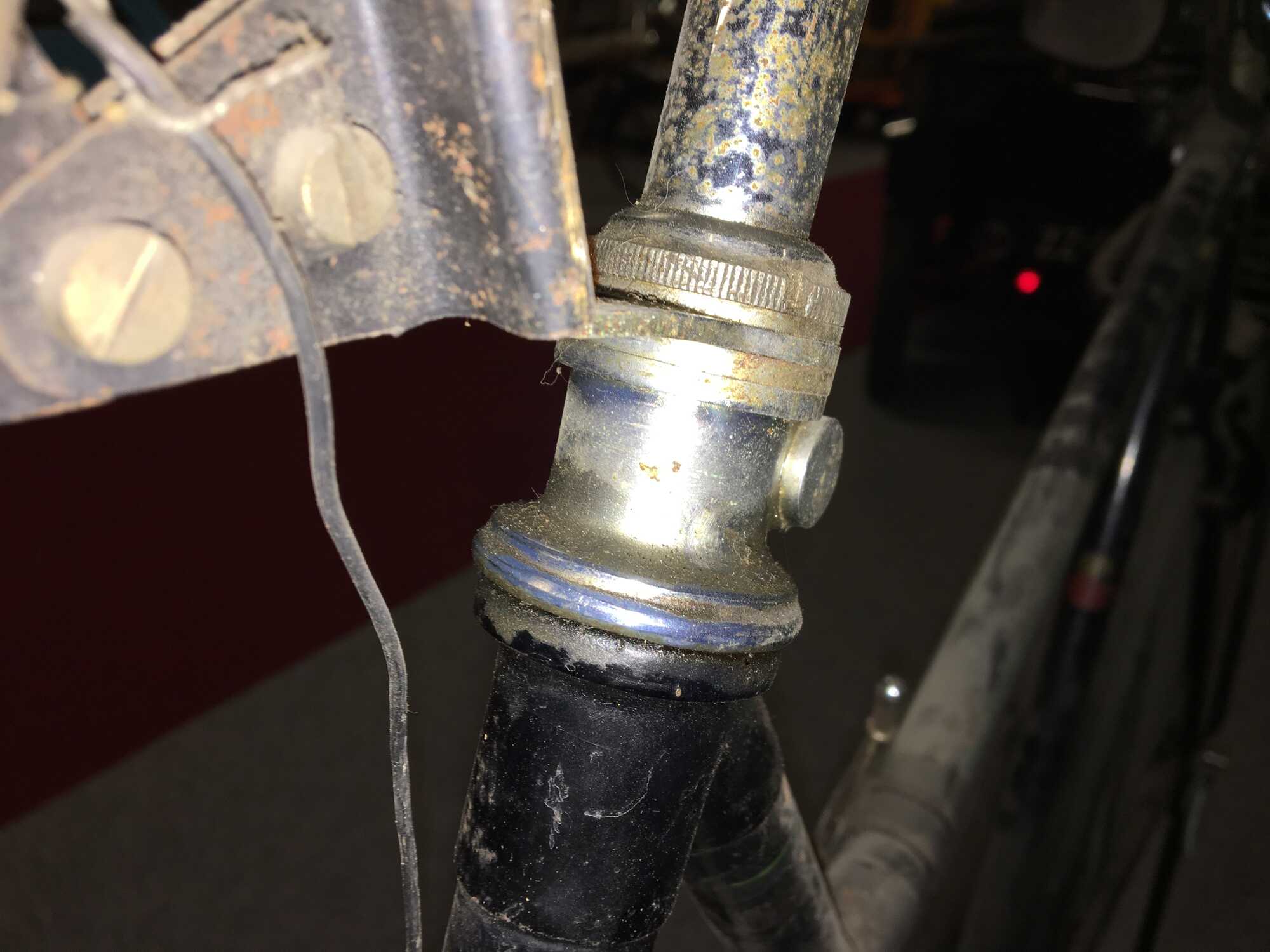

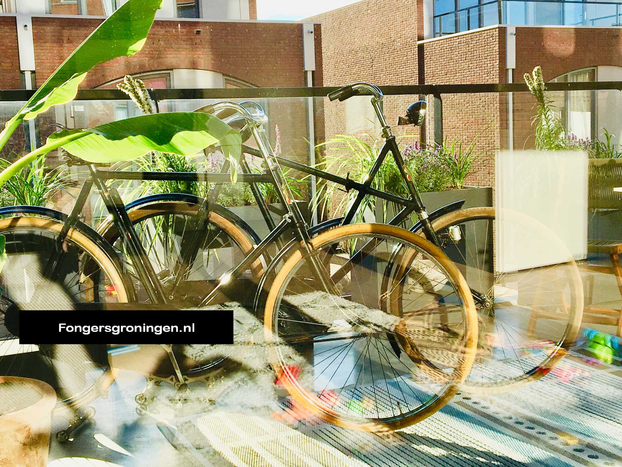

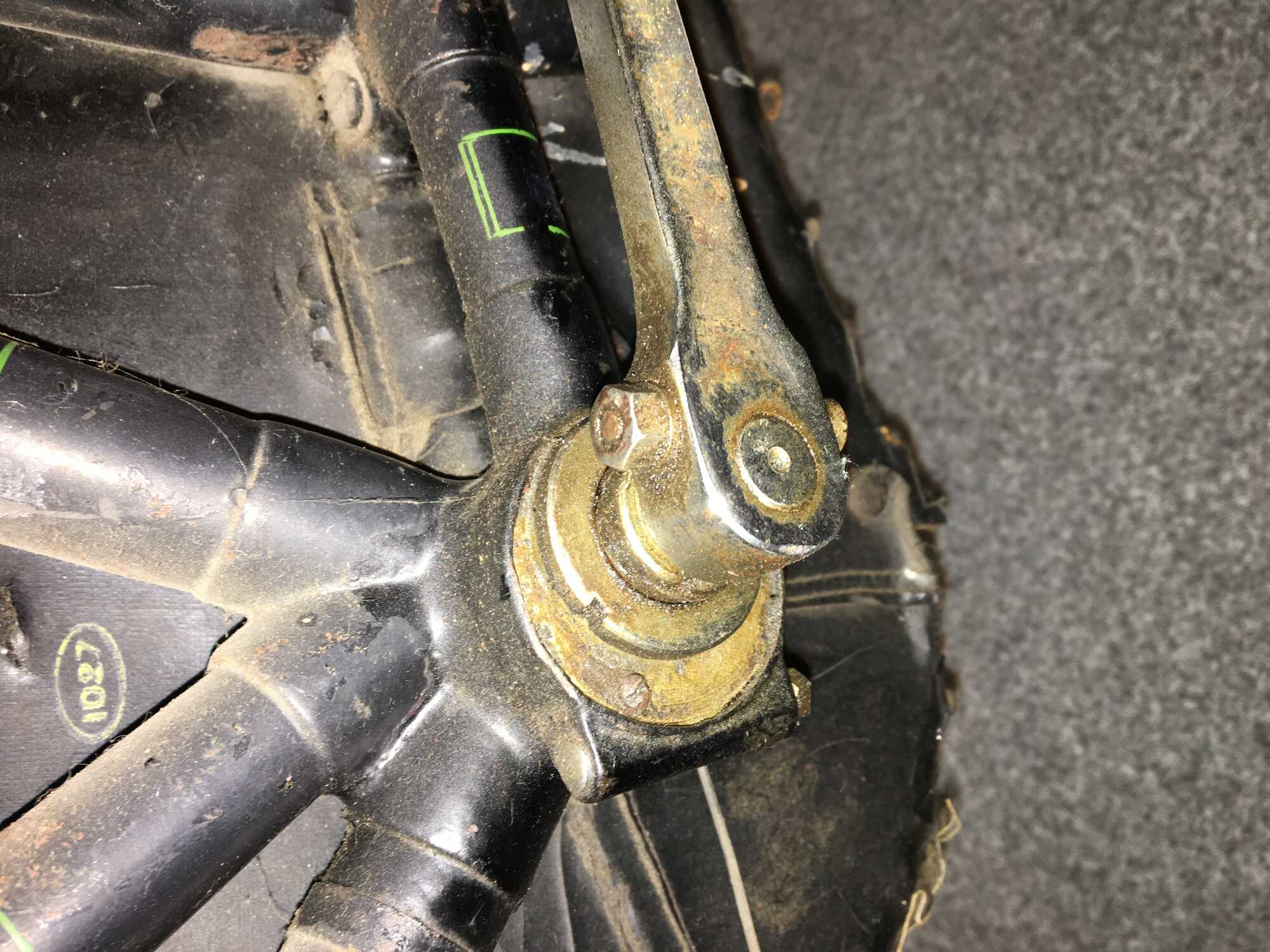

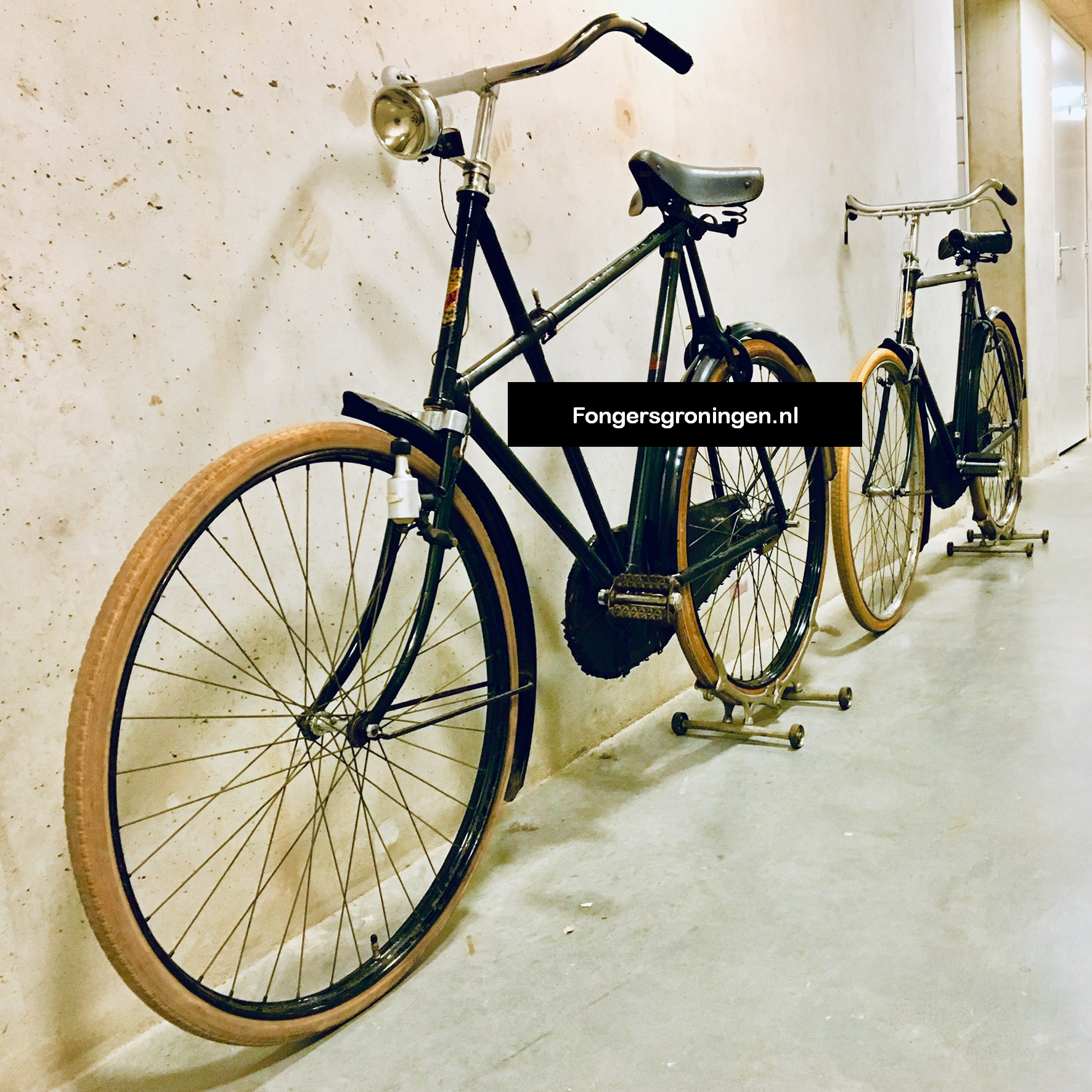

Wat me opvalt is dat de schuine buis vanuit de trapas midden tussen de gebruikelijke framebuizen vertrekt. De trapaslug met drie uitgangen naar voor en boven.
Dat is anders dan bij Raleigh en bij Gazelle waar de schuine buis van het kruis vanaf de zitbuis vertrekt zo als bij een dames parallel frame maar dan wat dichter bij de trapas. Blijkbaar dus een Fongers eigen manier van bouwen en dat is altijd leuk om te zien!

Bijzondere vondst! Het eerste Fongers kruisframe dat echt boven water is (er circuleren berichten over nog 1 of 2 modellen, maar eerst zien en dan geloven....).
Fongers maakte tussen 1901 en 1907 zo'n 150 heren kruisframes (model B en C), naast ca. 50 dames kruisframes (model F), duidelijk geinspireerd op de dure Engelse pendanten. Binnen het Fongers-gamma waren het de duurste uitvoeringen (200-225 gulden). Het zijn ook de enige modellen waarop een metalen balhoofdplaatje zat (ik begreep van Jasper dat er twee gaatjes midden op het balhoofd zichtbaar zijn). Aan de ene kant jammer dat de fiets waarschijnlijk eind jaren 30 totaal is gereviseerd (inclusief aanpassingen aan de achtervork; kennelijk is de nog aanwezige excentrische trapas vastgezet). Daarmee zijn de typische kenmerken van de vroege Fongers-uitvoering verdwenen, maar tegelijk is de jaren 30-'make-up' goed behouden gebleven.
Opmerkelijk dat deze fiets zo lang kennelijk onopgemerkt in een lokaal museum heeft gestaan. Het laat zien dat er nog steeds mooie oude vondsten zijn te doen in ons geordende landje.

Een hele mooie vondst, zeker als je 'm in het echt ziet.

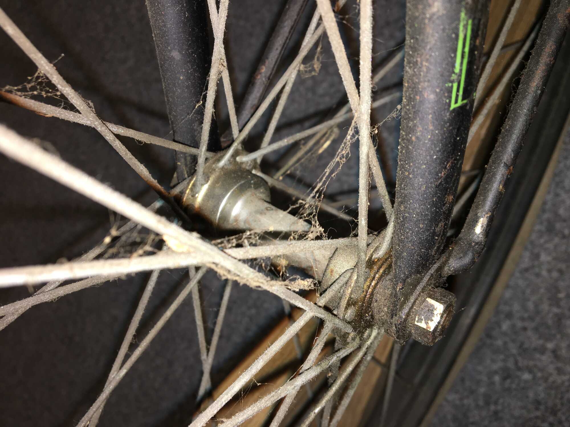

Het is een mooie mix van het oude en het 'nieuwe' (de jaren 30 is ook al erg lang geleden). Ik kan me ook voorstellen dat de eigenaar het destijds wat prettiger vond als hij even een tandje terug kon schakelen wanneer hij tegen de wind in fietste.
Ik vraag me trouwens af of de voorvork origineel is, of dat alleen de kap jaren 30 oogt.

Binnenkort zal ik wat meer detailfoto's plaatsen en ondertussen hoop ik, met wat hulp van de heren geleerden, wat meer te weten te komen over de fiets. De toevoeging van MaartenW over hoe de buizen lopen is al een hele mooie, die had ik zelf als eenkennige Fongers liefhebber niet kunnen zien.
Suggesties/ideeën/meningen/discussie over wat ik al dan niet met de fiets 'moet' doen zijn welkom hoewel ik er sterk naar neig hem 'as found' te laten. De jaren '30 'make-up' zoals Jos het mooi verwoord is kwalitatief nog te goed om te diskwalificeren en ik ervaar aanpassingen aan fietsen zoals ze gevonden zijn vaak (niet altijd, afhankelijk van de staat van de fiets) als afbreuk doen aan de authenticiteit van de fiets --> Voorbeelden te over zou ik zeggen.

Als ik jou was liet ik em lekker zo, het is immers bij Fongers zelf gedaan en ziet er nog perfect uit en is dus geen doe het zelf of amateuristisch werk.
