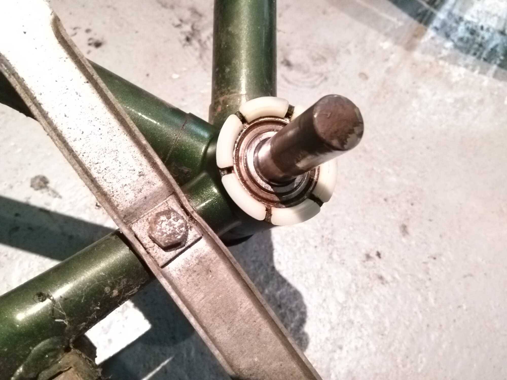

Ik heb een oude Gazelle uit ~1973 framenummer 3015893 die enige tijd buiten heeft gestaan en daarbij zijn de assen volgelopen met troep. Bij de voor en achteras was het voldoende om deze schoon te maken en opnieuw te monteren. Het lager van de trapas is een ander soort en zal vervangen moeten worden. Het is mij alleen niet duidelijk hoe ik deze moet demonteren. Het witte plastic ziet er wat fragiel uit en als ik dat weer moet gebruiken dan wil ik wel weten waar ik mee te maken heb.
Heeft iemand een idee hoe ik de trapas/lagers moet losmaken?

Dit is een inslag trapas, demontage in omgekeerde volgorde, dus een paar meppen met een forse kunststof hamer. Montage liever zonder hamer, bv persen met een grote bankschroef

Ik heb veel aan deze trapassen gewerkt
de kans dat je de bussen er heel uit krijgt is 5 %
Ze zitten namelijk in het midden in elkaar geklikt wat er tevens voor zorgt dat de bussen tijdens het fietsen niet uit het frame komen.
op marktplaats bij fietsonderdelen staat een paar complete nieuwe assen te koop.
tik maar in gazelle trapas.
bij gazelle zijn deze trapassen al jaren niet meer te koop

Daar was ik al bang voor want trapassen met spie zijn nog minder goed verkrijgbaar. Maar nu is iig duidelijk dat de as er maar op een manier uitkomt, bedankt!

je kunt er eventueel een universtele as in zetten met pers cups
