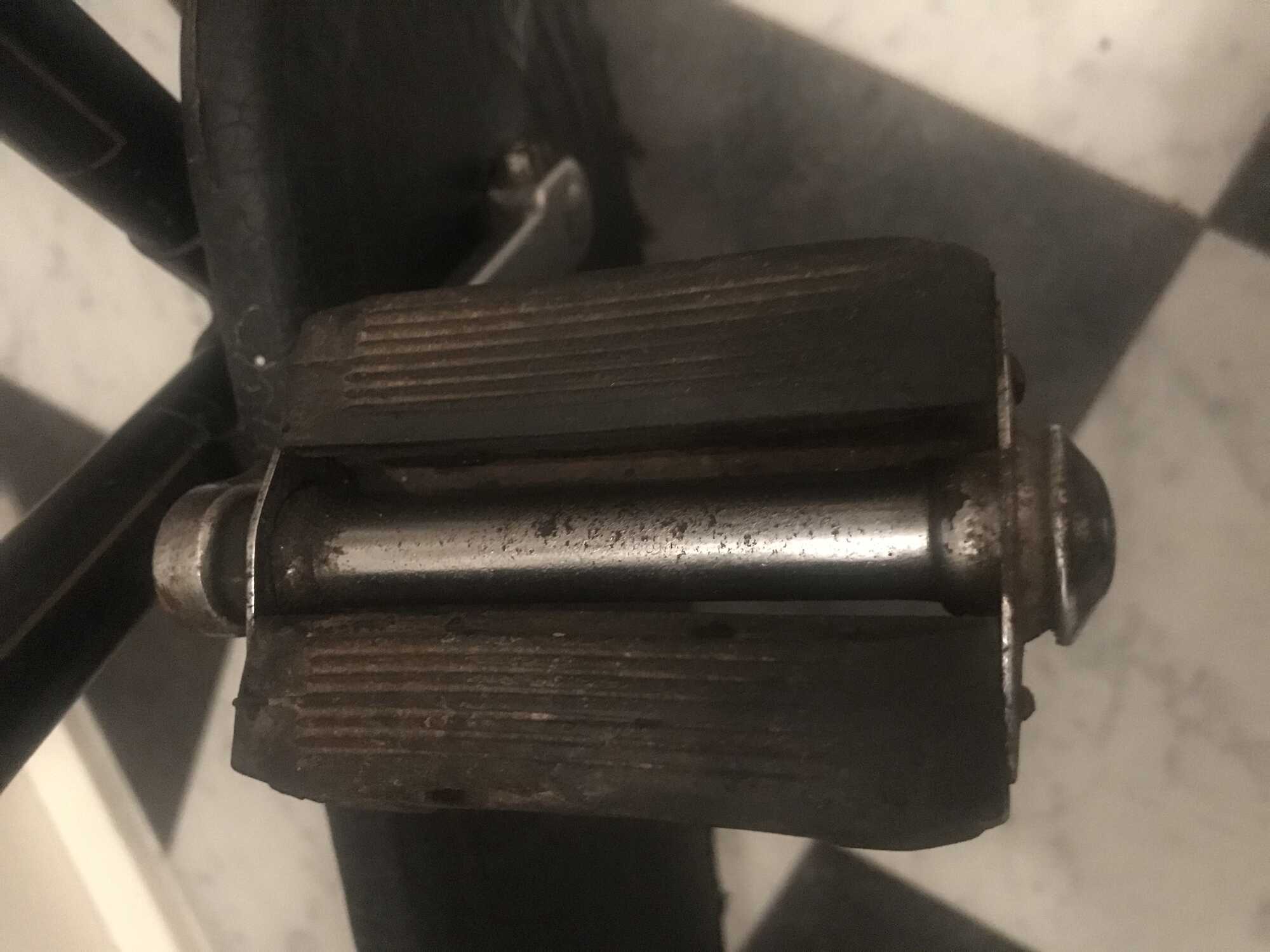

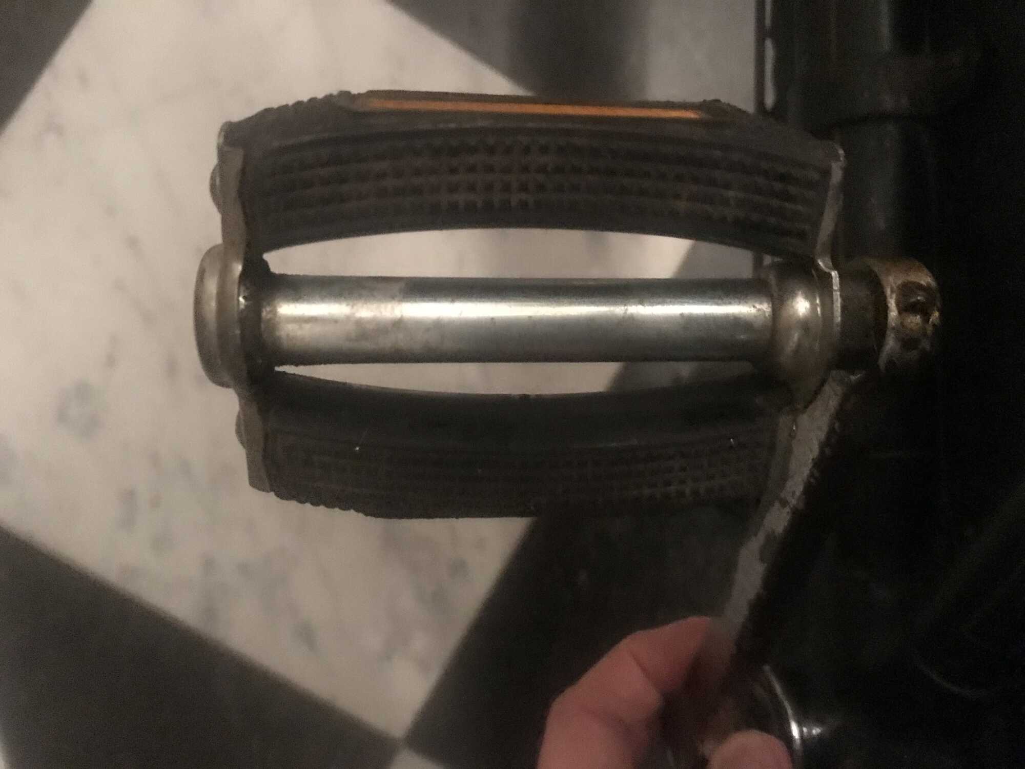

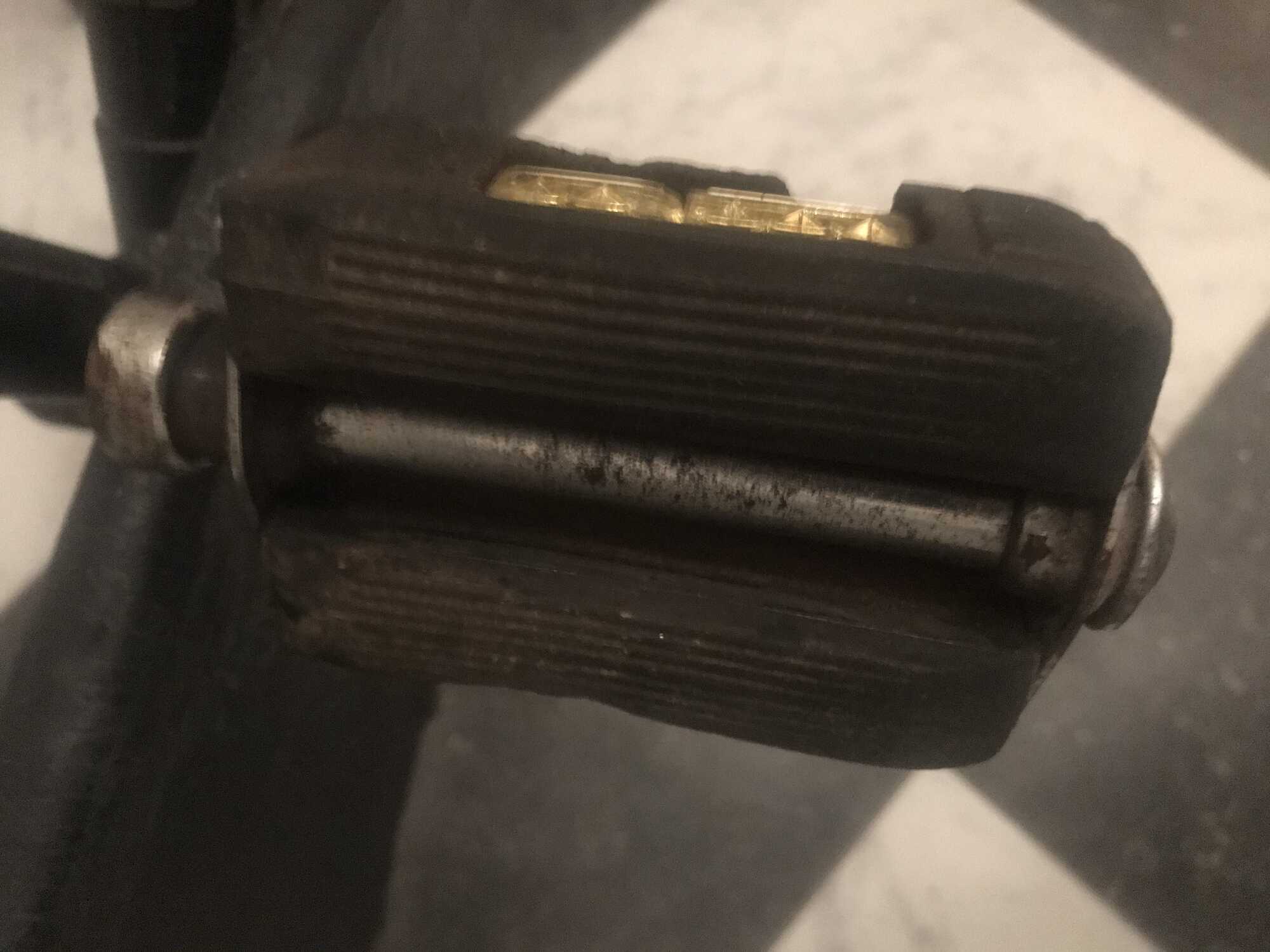

Dag,
mijn Benzo tandem uit 1937 heeft twee verschillende
soorten pedalen. Beide types hebben reflectoren.
Is één van de twee types origineel? ( ik dacht zelf de voorste trappers , maar ik weet niet of toen de pedaal reflectoren al
In zwang waren.
Het vierkante model zijn de voorste trappers. De achterste trappers lopen wat gebogen (staat een U op, union?)

1e patent in Duitsland voor Tretstrahler is 1938 (SS Obersturmfuhrer Anton Loibl, dus Himmler stelde ze verplicht ;) ) en die versies gebruiken allemaal een stalen lijst om de reflector in het rubber te houden. Kunststof reflectoren die in het rubber geklikt worden zijn veel later

Die afgeronde met een U zijn niet voor de jaren 70 verkocht, ze zijn van Union, dat is een Duitse leverancier, dus niet het Nederlandse fietsenmerk.
De hoekige met reflectie schat ik op jaren 60.
Je moet ouderwetse blokpedalen hebben, zonder reflectie, kan lastig zijn om een set van vier dezelfde te vinden.
Succes!
