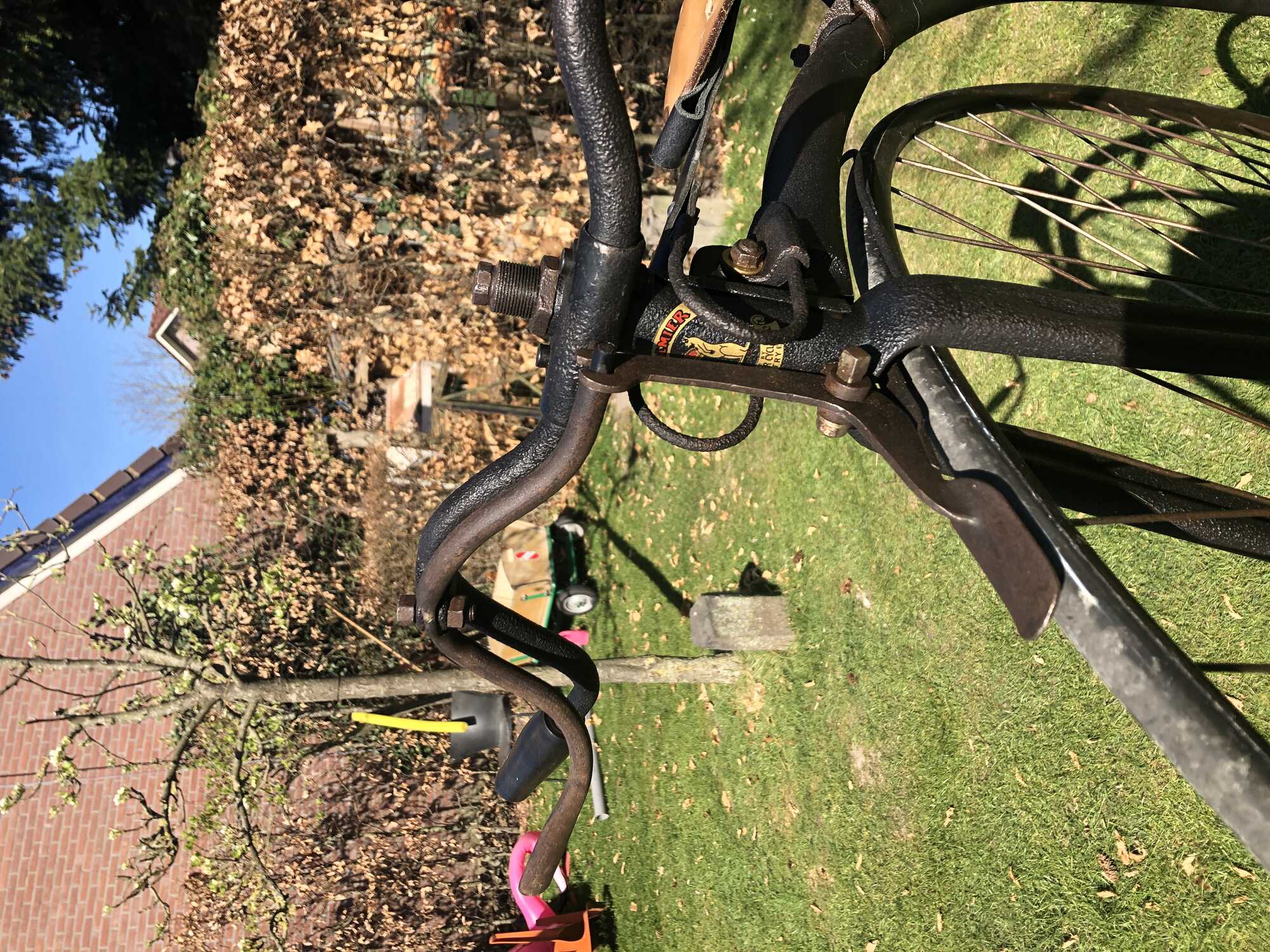

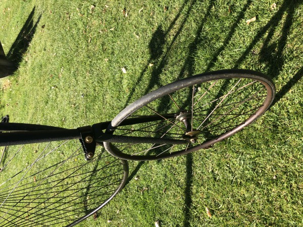

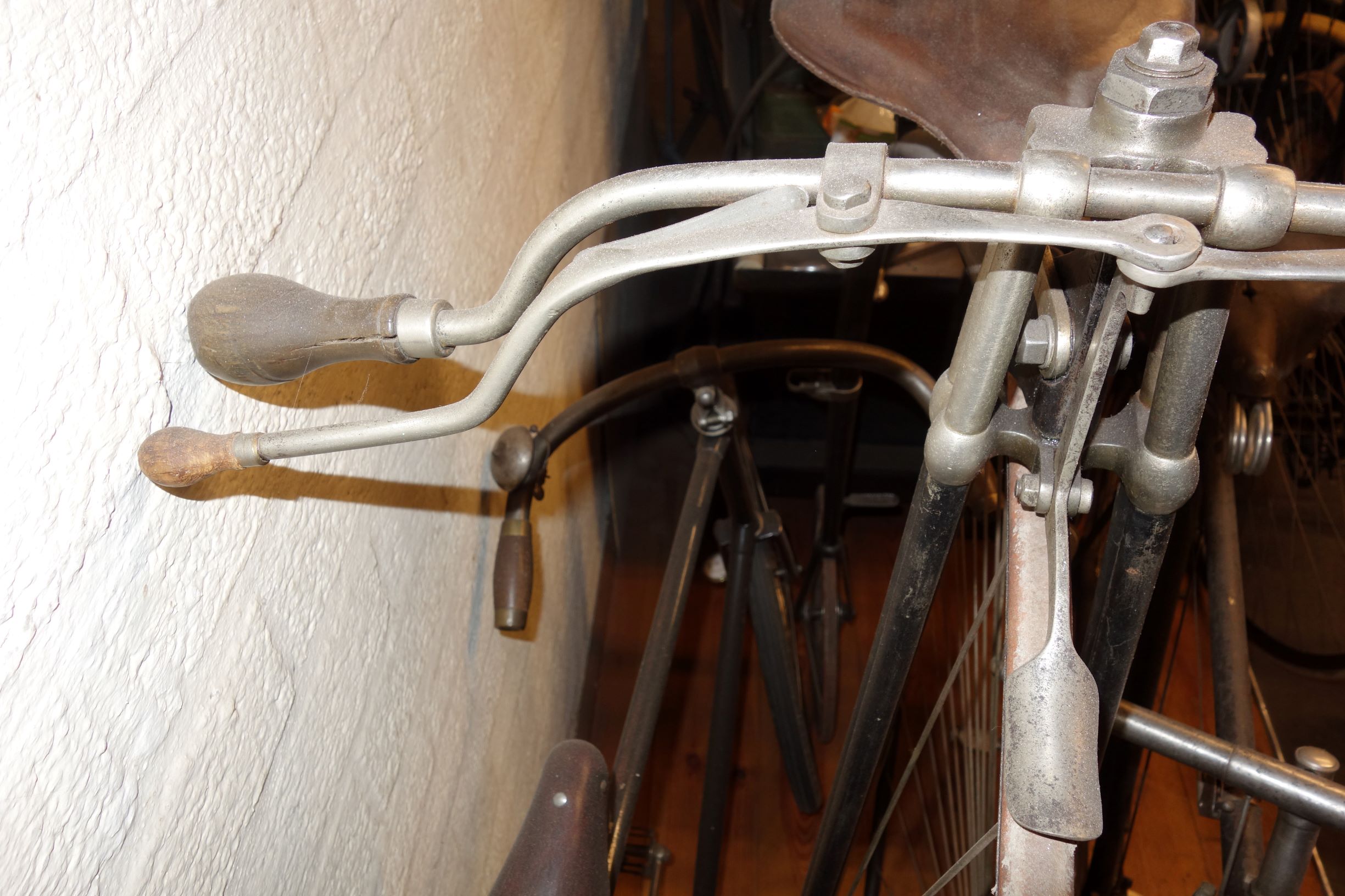

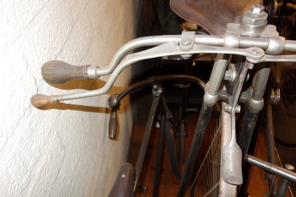

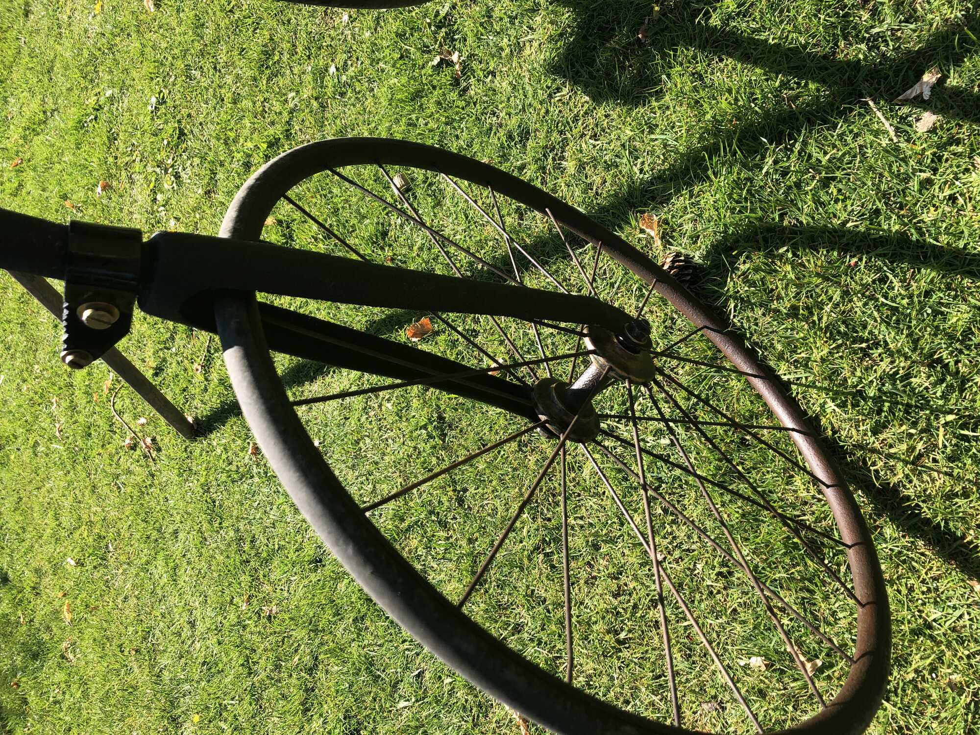

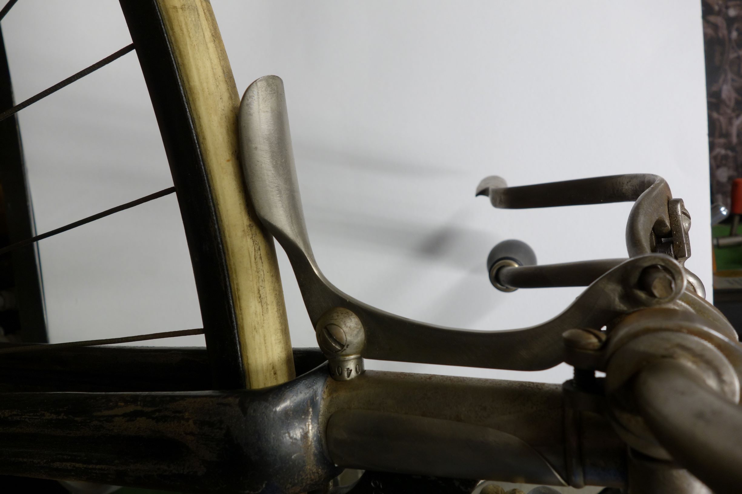

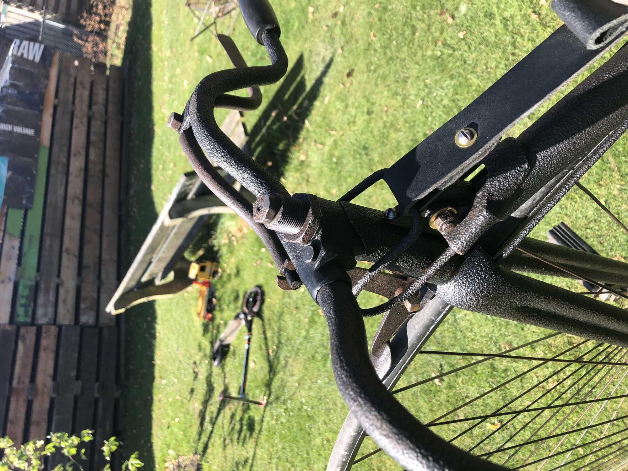

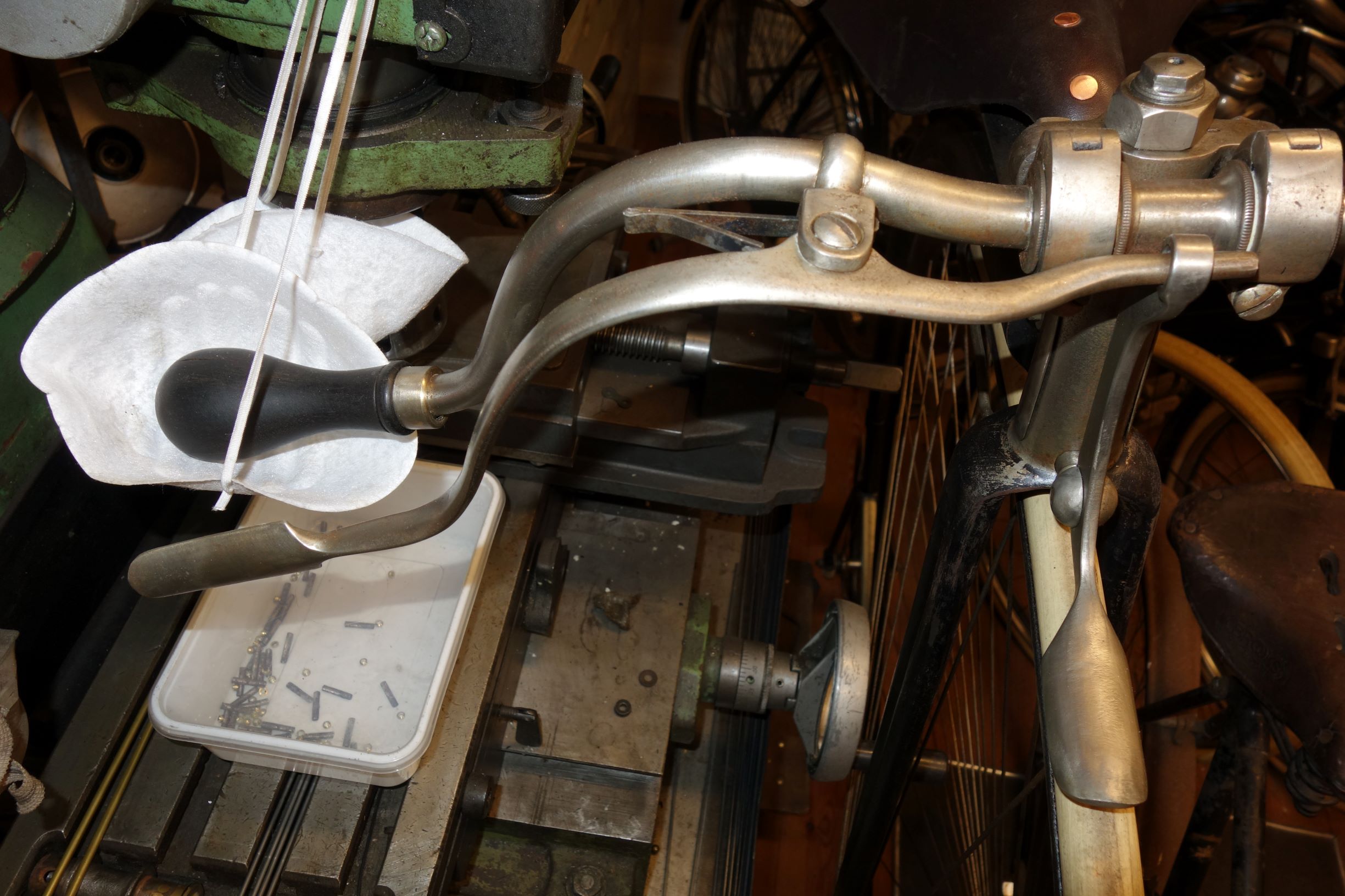

Bij deze wat voorbeelden van remmen op hoge bi`s.
Dit op verzoek van Erik die een rem op z`n hoge bi wil laten namaken.
Er zijn diverse oplossingen bedacht door de verschillende fabrikanten.

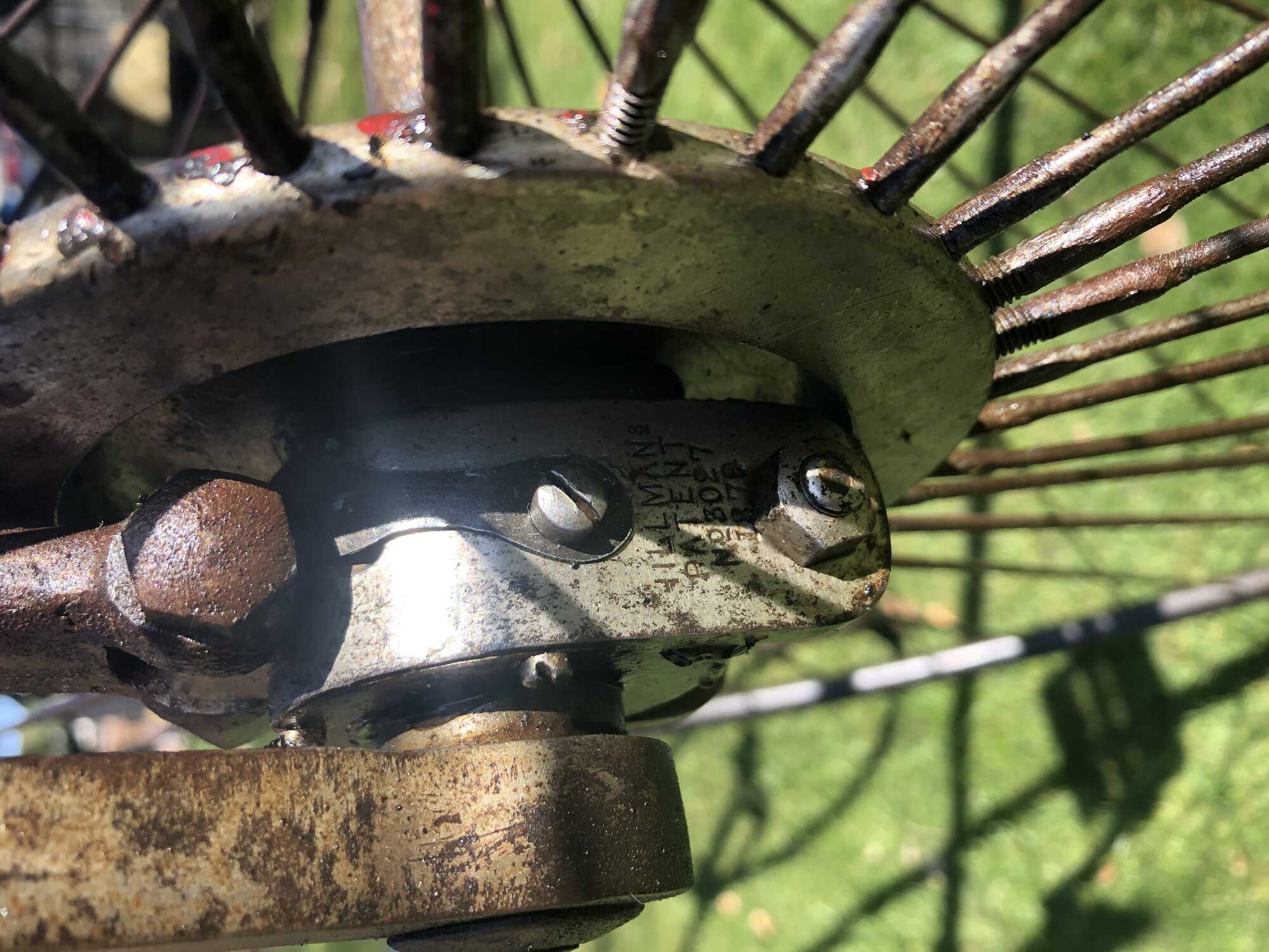

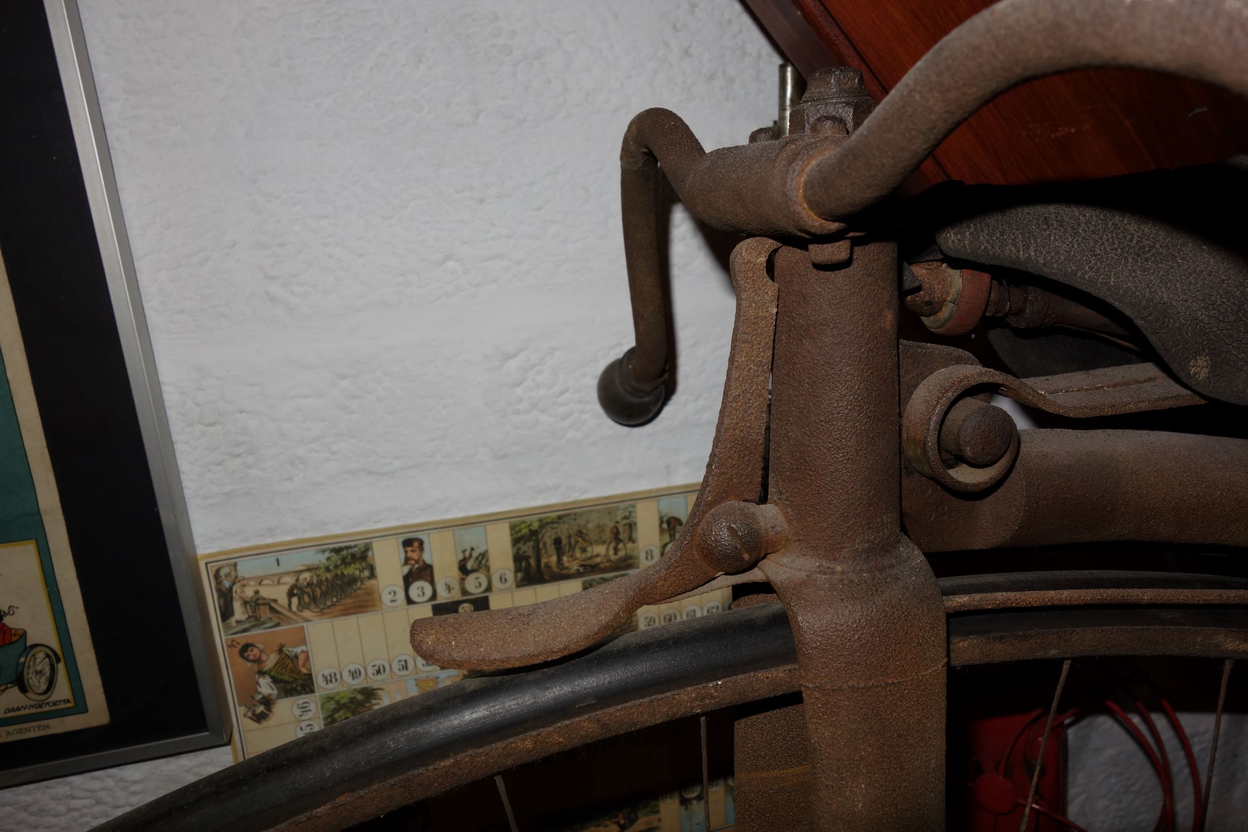

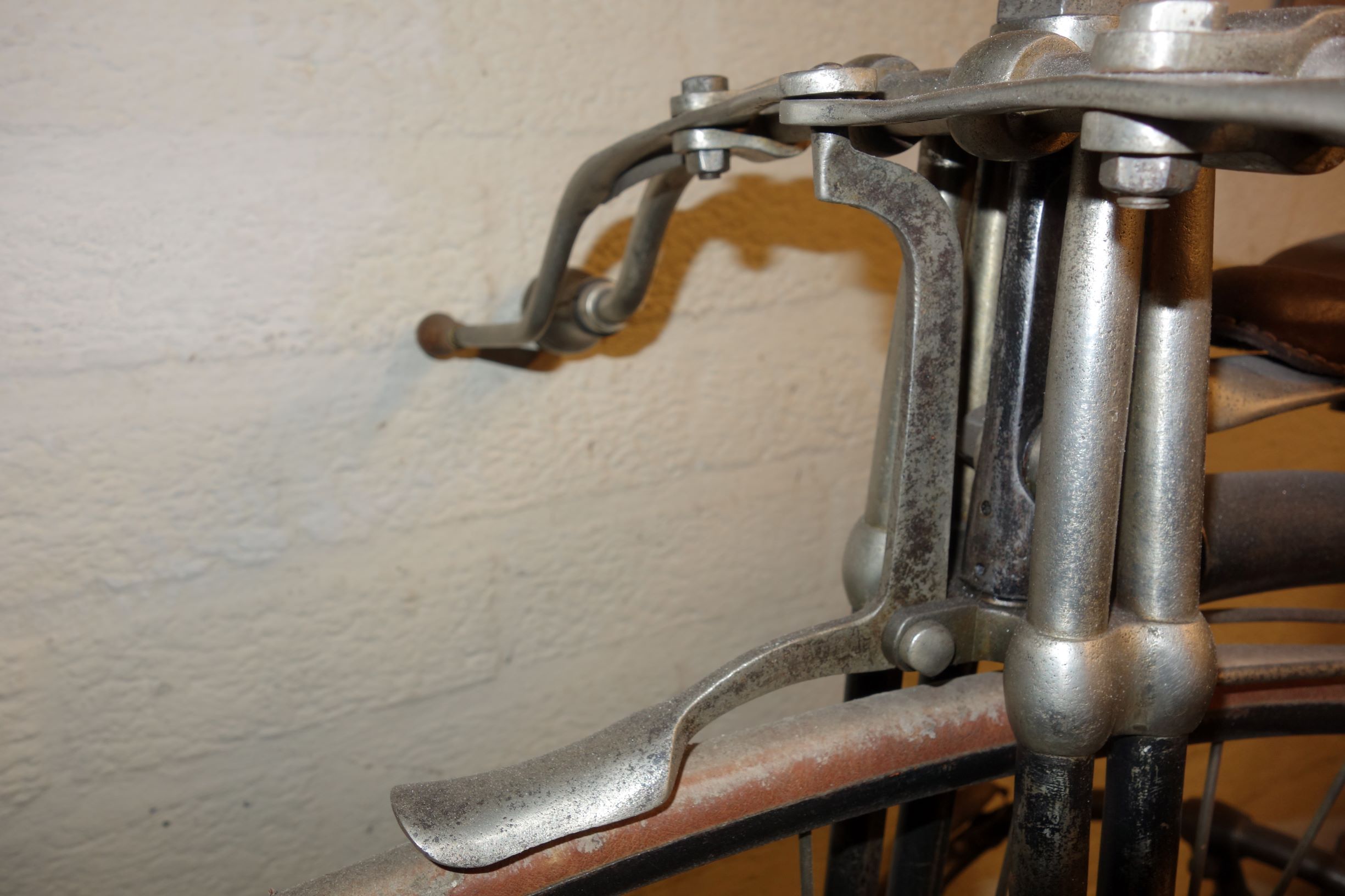

Op jouw voorvork Erik, zit een gat met schroefdraad. Meest waarschijnlijk heeft daar zo`n kogel ingeschroefd gezeten waarin dan de remvoet weer scharnierde. Er zijn ook verschillende manieren om de rem terug te laten veren. Zo ver ik weet altijd bladveertjes maar bij de ene fiets zitten ze aan de remhendel en bij de andere weer onder de remvoet.
Je zou eens kunnen kijken of jouw vork enige aanknopingspunten (letterlijk of figuurlijk) bied voor een remveertje hier of daar.
Maten heb ik niet genomen omdat je toch afhankelijk bent van de verhoudingen van jouw fiets en die bepalen de lengte en hoek van de diverse onderdelen.
De roestige fiets mist de remhendel en heeft de terug breng veer onder de rem zitten beide andere fietsen hebben de veer aan het stuur .
Bij het namaken van een remvoet is het (vind ik) van belang dat je niet blijft steken in het aan elkaar lassen van een half stukje buis en een strip.
Dat kan wel je uitgangsvorm zijn maar de originele remmen zijn altijd uit een stuk gesmeed en dus is er geen sprake van een duidelijke verbinding tussen verticale deel en de voet zelf. Dat is altijd een glooiende vorm.

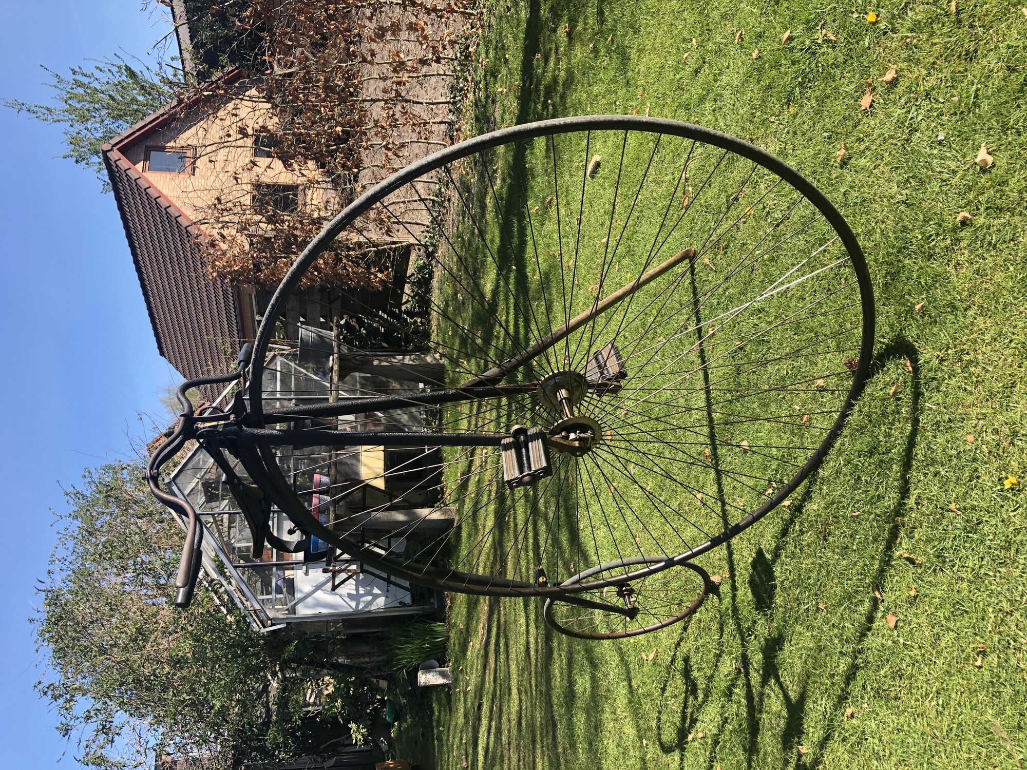

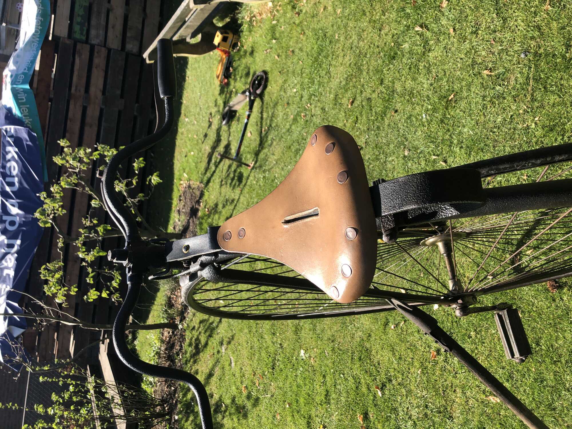

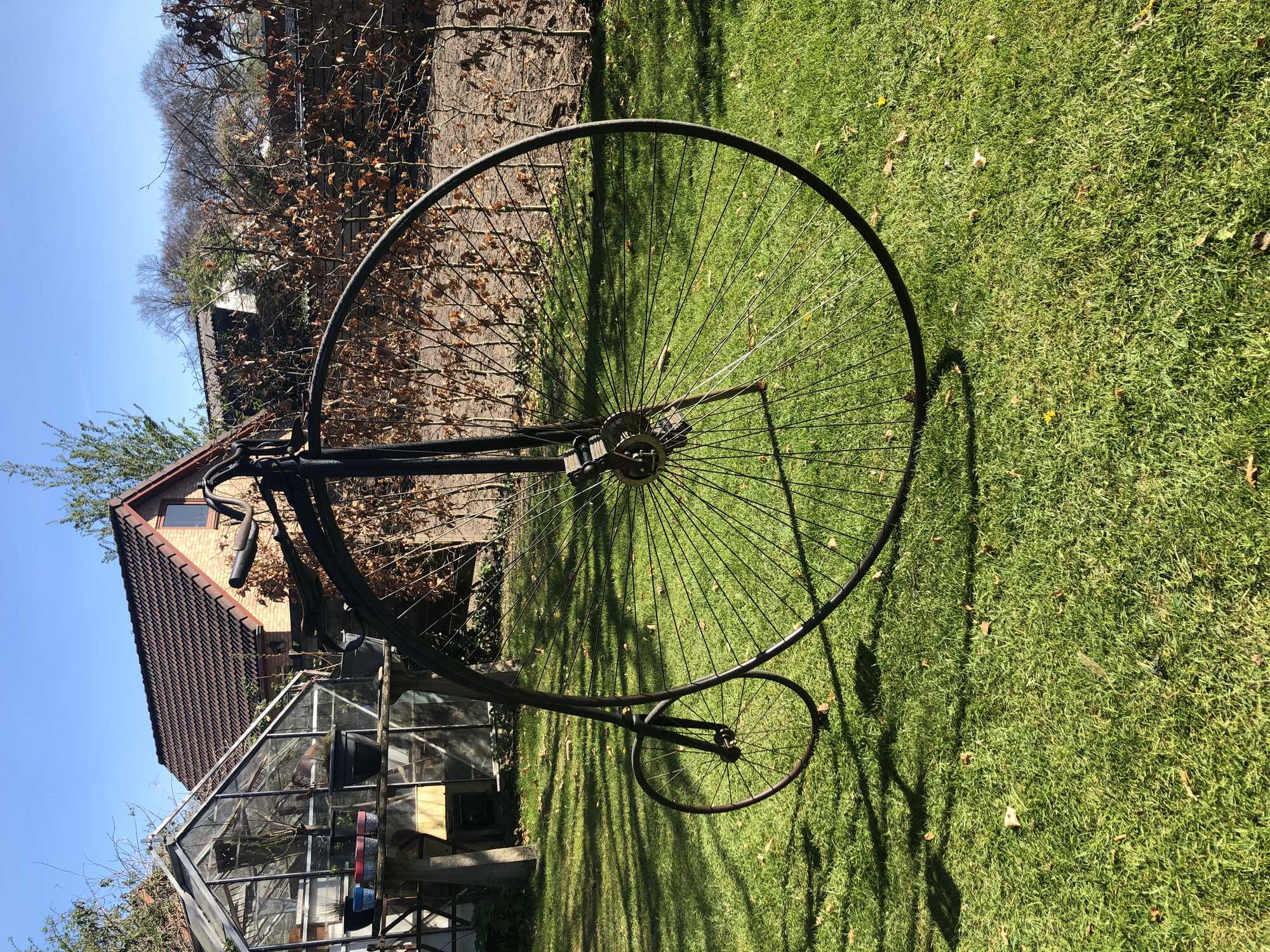

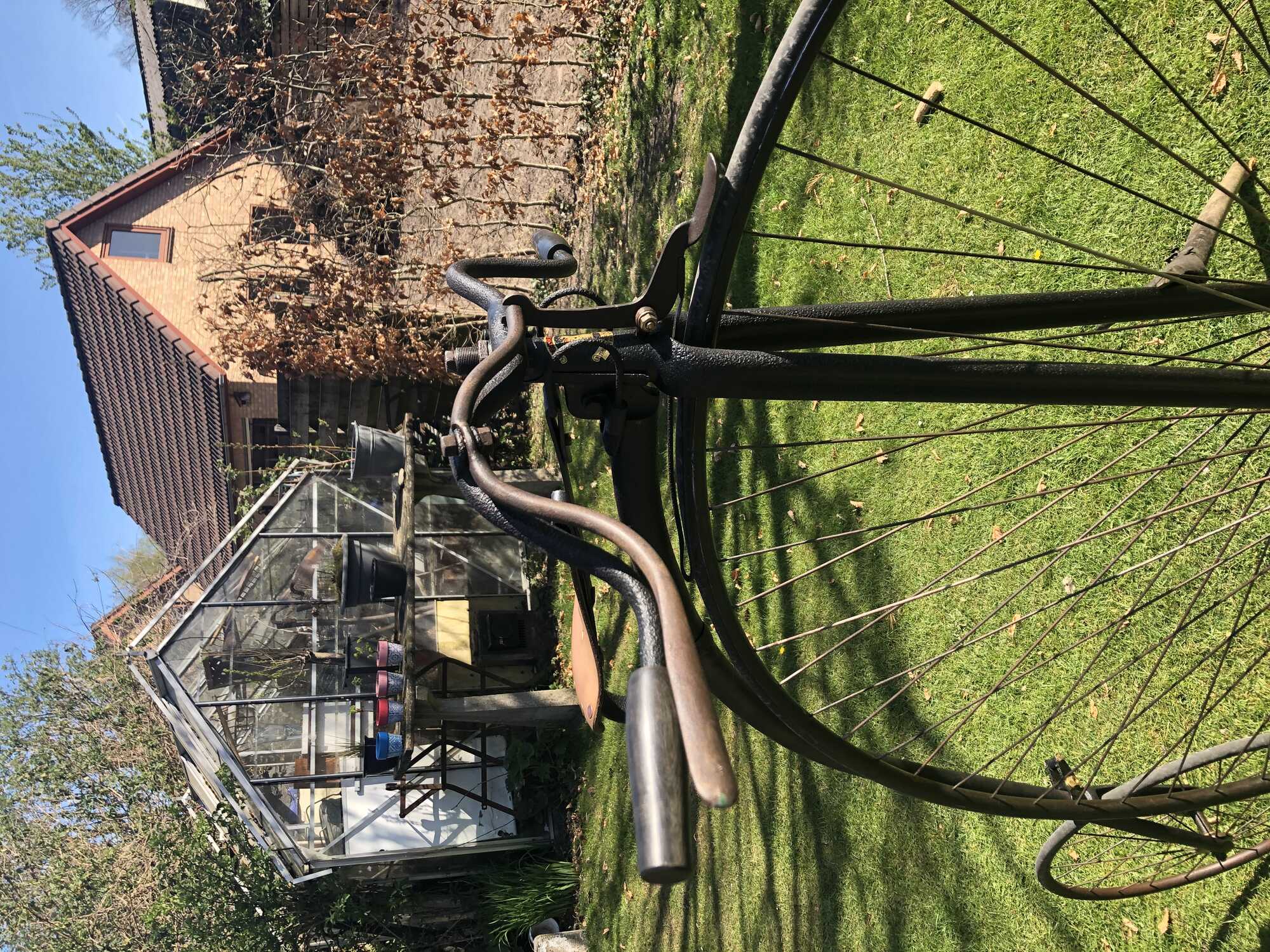

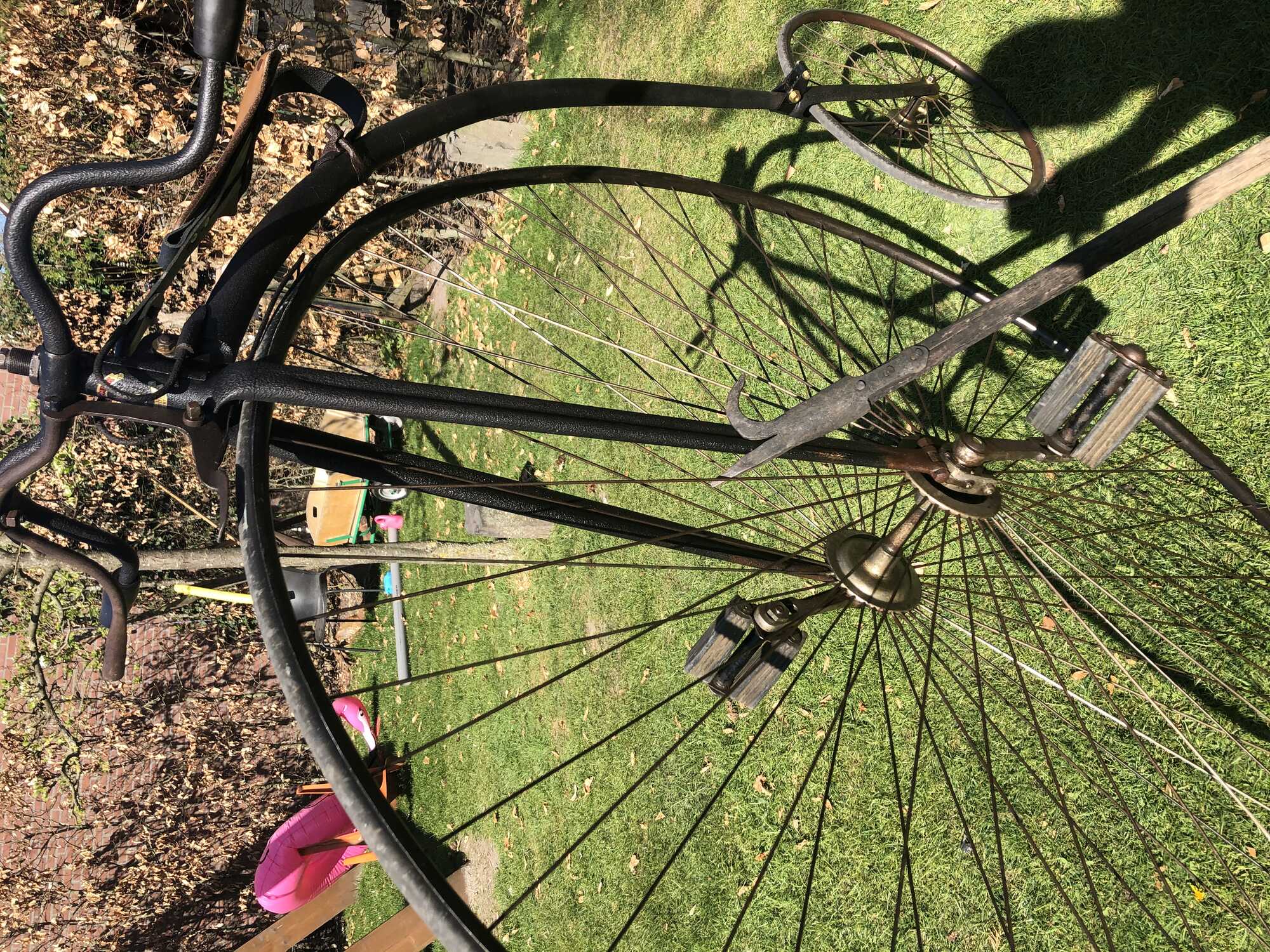

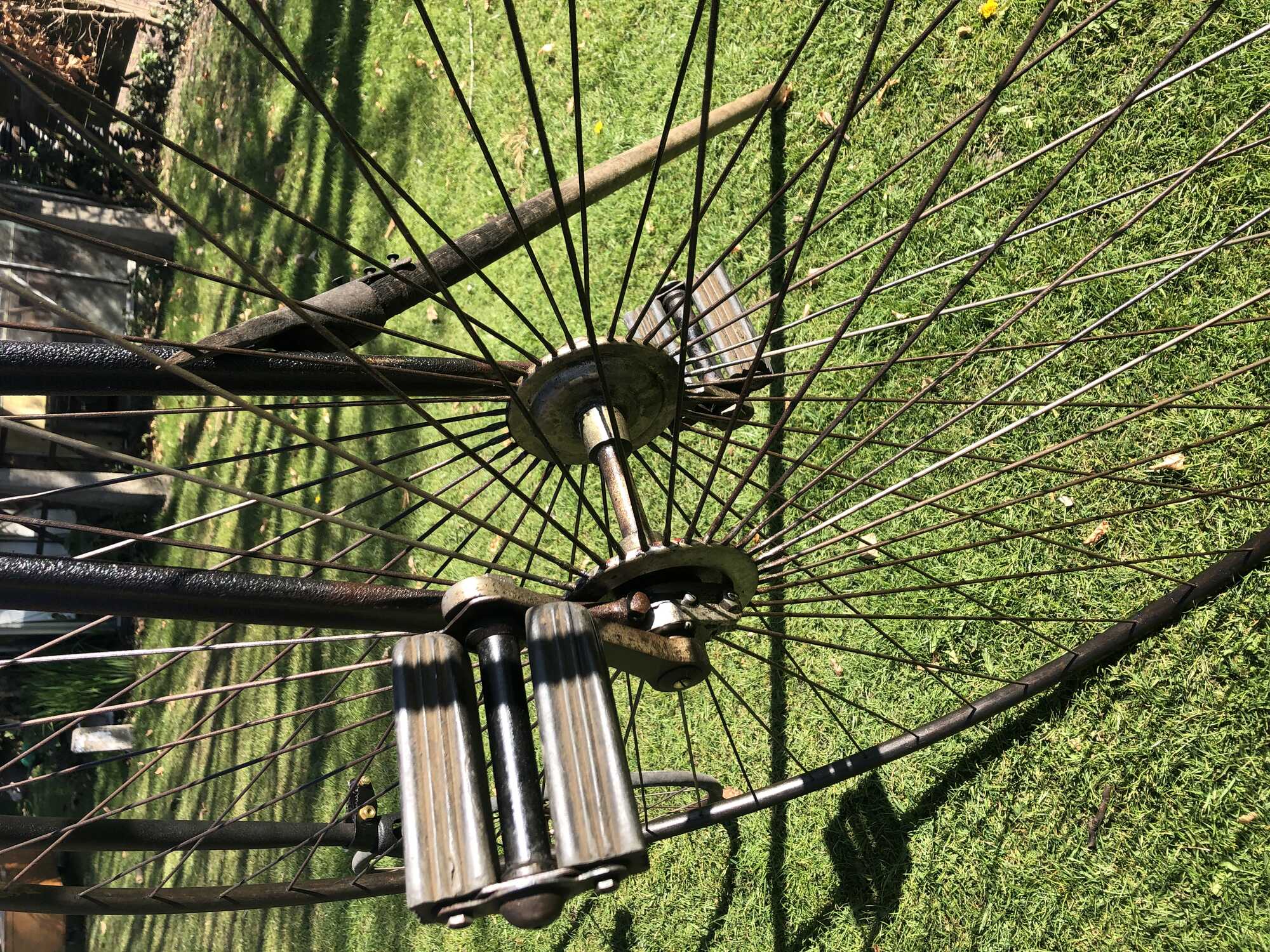

Ik zal zo wat foto’s posten van mijn hillman hoge bi.
Alle credits gaan naar Martin Braakensiek.
Nou bijna alle. Een vriend van mij heeft een zadel gemaakt.
Hij fietst fantastisch!!!
De eerste paar keer op een hoge bi was echt spannend.!
Maar naar een paar keer kreeg ik er wat gevoel mee...
Gelukkig woon ik in een rustig dorpje. Want als je iets onverwachts tegen komt wordt het ineens spannend op zo’n rijwiel...

Aha, leuk dat de fiets nu rijdbaar is. Dus Martin heeft je toch niet van het erf afgejaagd...
Heeft hij naast de spaken ook al het andere ijzerwerk voor z`n rekening genomen?
Herkenbaar gevoel dat rijden in een dorp tot er opeens een wagen de hoek om komt jagen.

Martin heeft inderdaad alles gedaan.
Op het stepje en de zadel na...
Ik ging er heen voor de spaken en hij heeft ongevraagd van alles gedaan...
Erg fijn allemaal!!
Buitengewoon aardige man met veel humor!
En gelukkig ben ik daar niet het erf af gejaagd.
Ontzettend leuk om op de hoge bi rond te fietsen.
De eerste keer was spannend maar nu gaat het erg goed!
Ik begin al een beetje de dorpsgek van Vaassen te worden.
