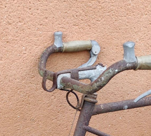

Wat ik me nog afvaag: is dat vooraan de fiets dan een lamphaak? Of is dat toch iets anders? Lijkt me niet dat ze in de jaren 40-50 nog effectief fietsen met Carbuur-lamp gebruikten, toch?
Die dynamo lijkt me een hint
De haak is denk ik om boodschappentassen die je op het rek zet aan te hangen
