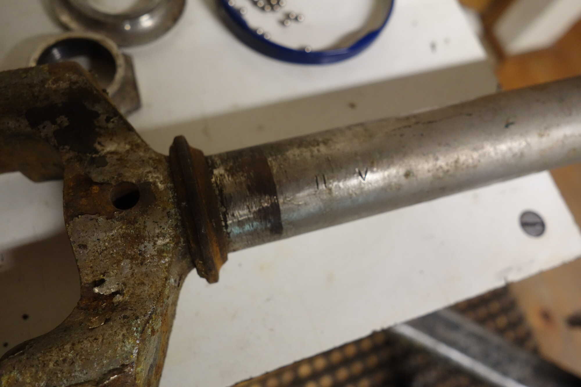

Ik heb ook nog een losse vork van Gazelle uit deze periode (gezien het type kroon) en die is gemerkt met 11 en een V.
Ik vermoed dat die V de Romeinse aanduiding is voor 5 november 1925 in dat geval. Gazelle nummerde in de jaren 30 (en waarsch. daarvoor al en daarna zeker) haar slijtage onderdelen met maand en jaar nummer.

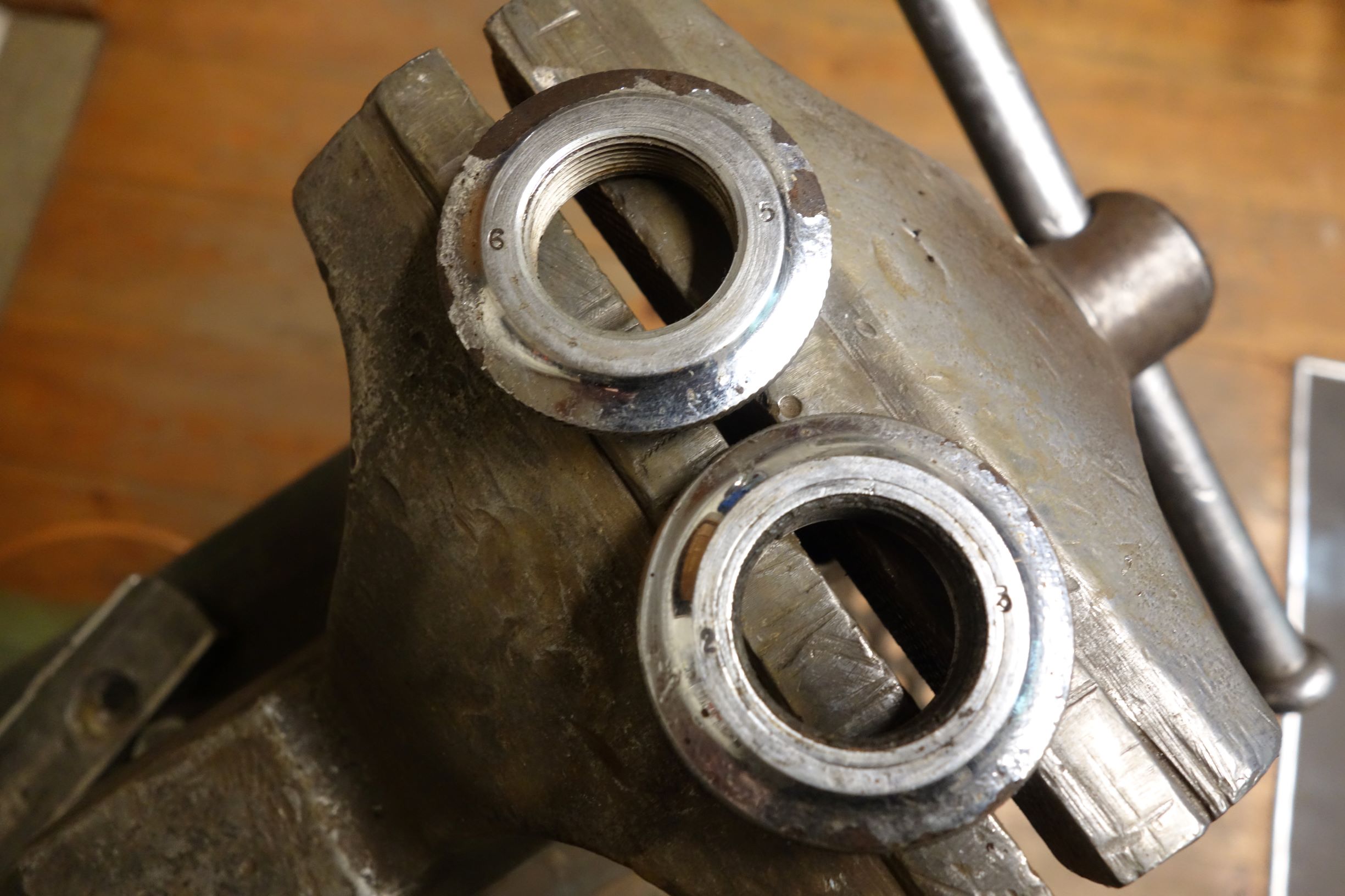

Als je een Gazelle uit begin 1936 uit elkaar haalt zie je diverse nummers die dat bevestigen bijvoorbeeld 12 5 (december 1935) en 2 6 (februari 1936)
Als voorbeeld deze balhoofdcups laten dat zien.
Vermoedelijk is de Gazelle transportfiets van dit topic gemaakt kort na maart 1927 De trapas is van maart 1927 en de voorvork is waarschijnlijk in november 1926 gemaakt (de Romeinse 6= VI)

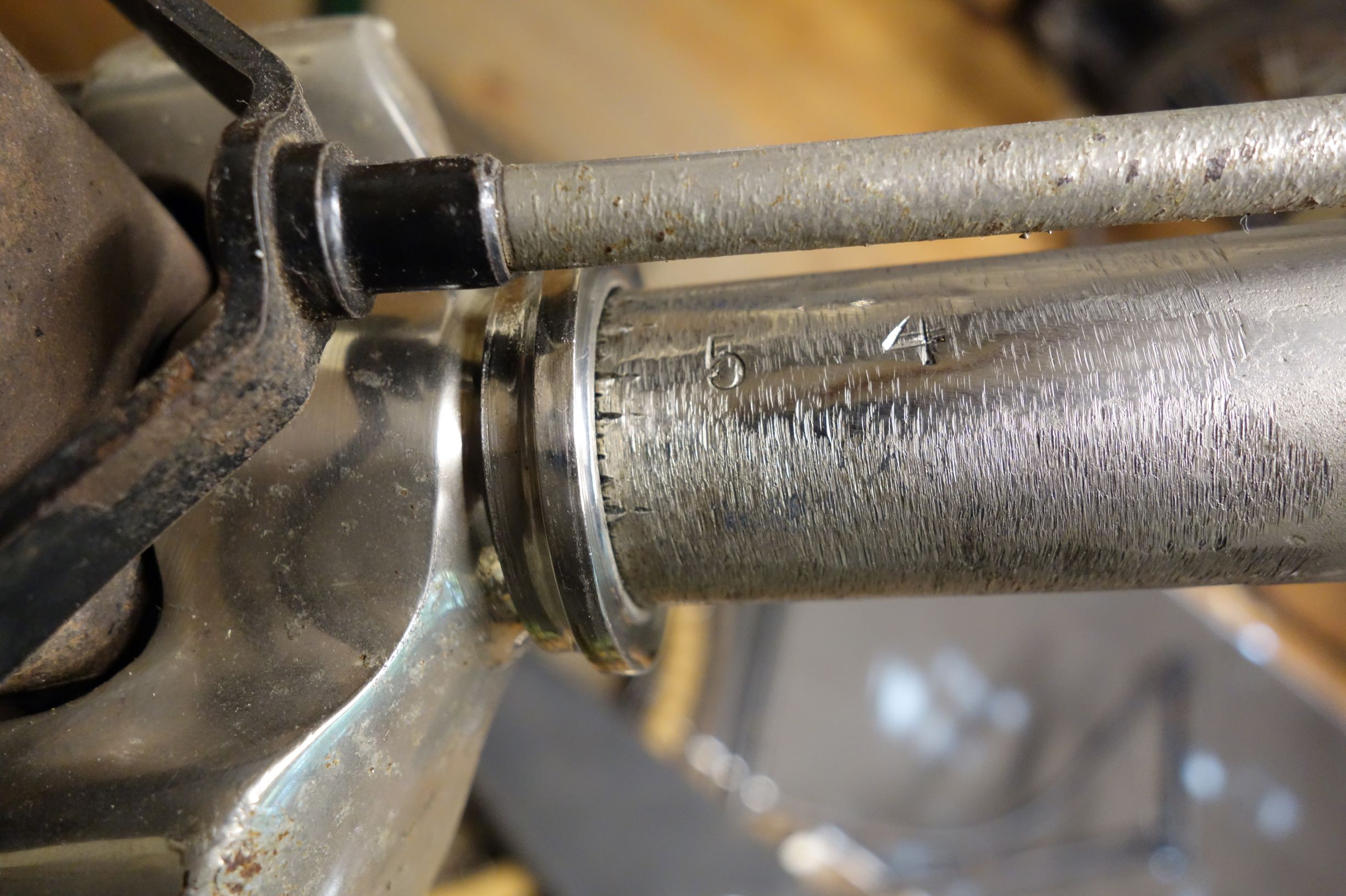

Ik heb vandaag eens gekeken naar de balhoofdbinnenbuis. Daar staat een 5 en een 4.
Dat zal staan voor mei 1924 .Het framenummer 194086 is ook wat later in 1924 dus dat klopt dan goed met mei als fabricage maand van de vorkIk heb ook nog een losse vork van Gazelle uit deze periode (gezien het type kroon) en die is gemerkt met 11 en een V.
