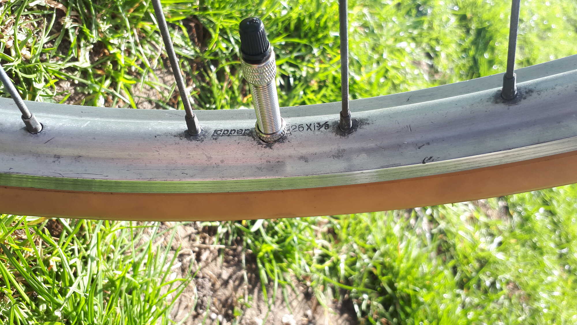

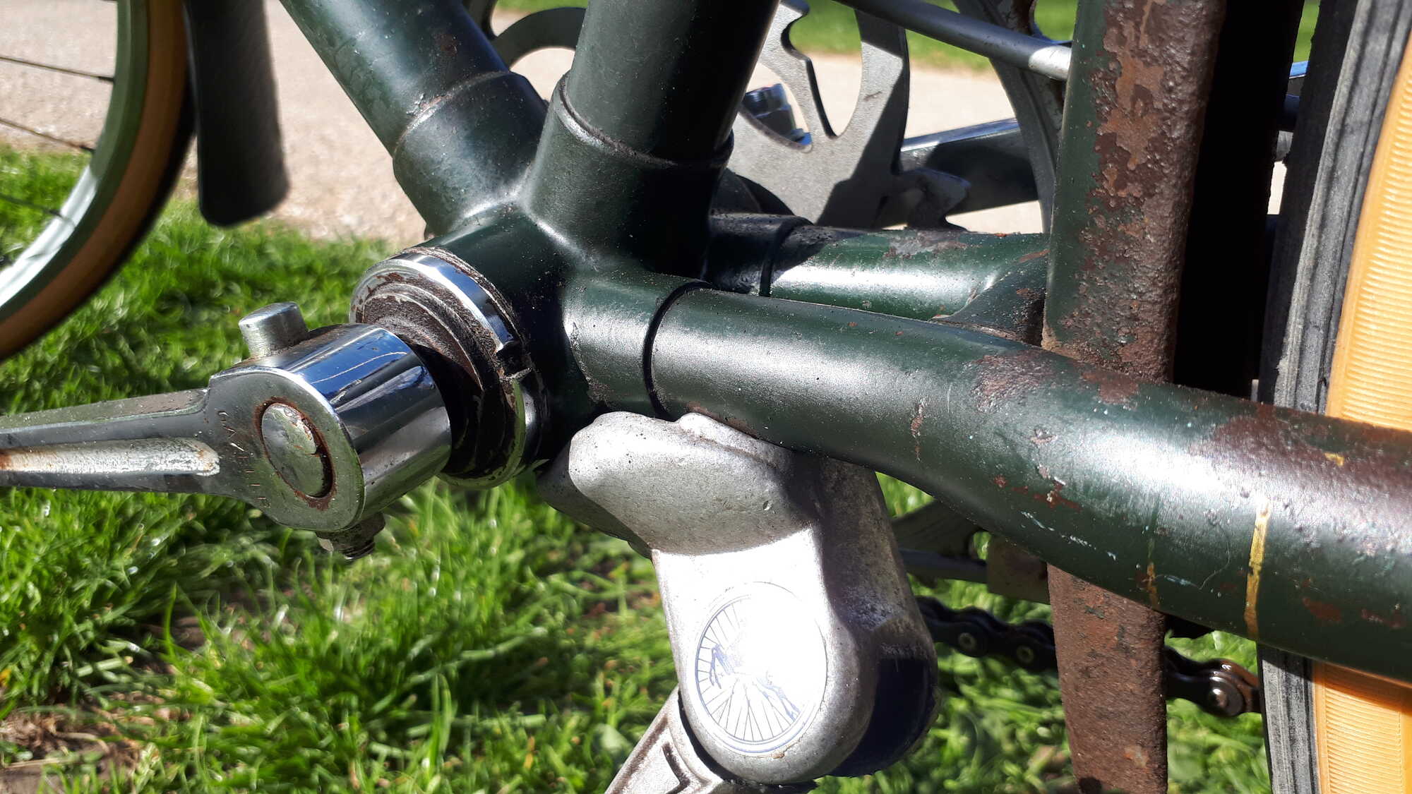

Het resultaat ruim één jaar verspreid werk aan deze fiets waaraan een hoop moest gebeuren, zo was de de spiebaan van de originele trapas aan de rechterkant kapot ofwel uit vorm ( de spie zat verkeerd om ) en de Las van de de leppervelg achter was kapot. Deze fiets was in wezen schroot toen ik heb vond.
De leppervelg

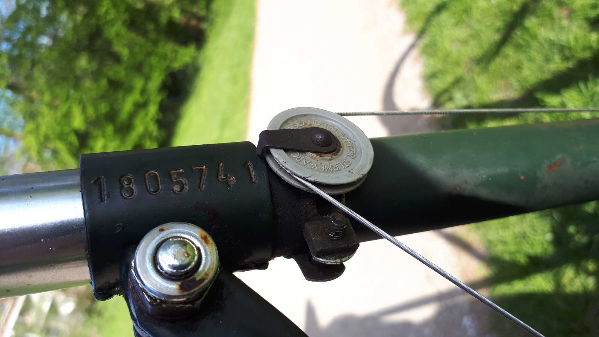

Dit kettingwiel, de trapas en de linkerkrank is afkomstig van een gazelles sport met 28 inch wielen en framenummer 1789686 oftewel een relatief klein verschil van 1805741 met deze fiets. De Ketting had ook behoorlijk wat aandacht nodig om weer soepel te lopen ( deze is ook van de andere fiets gehaald )
Open versnellingskabel met geleidewieltjes.

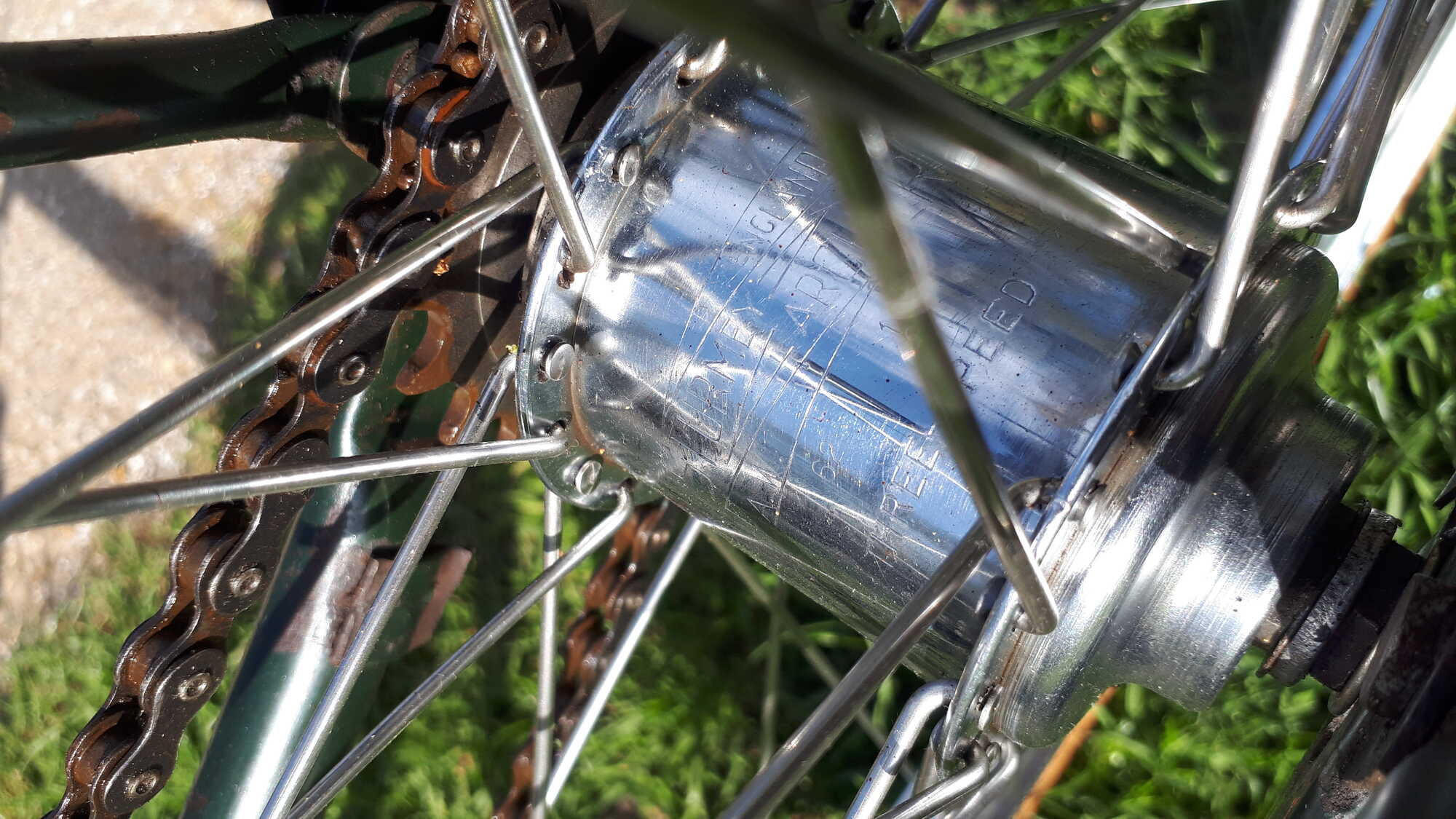

De Sturmey Archer naaf is uit 1962 en is helemaal uit elkaar gehaald en opnieuw geolied en ingevet bij de lagers. Het wiel is opnieuw gevlochten in een oude velg van Schothorst.
