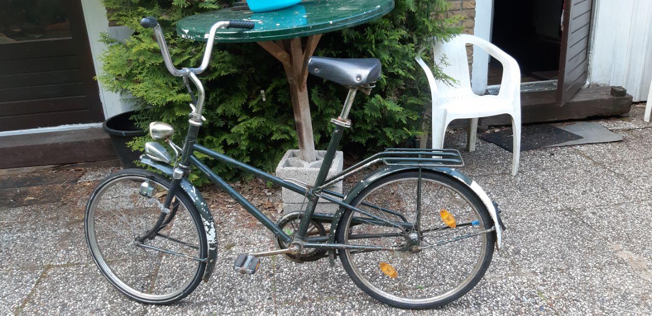

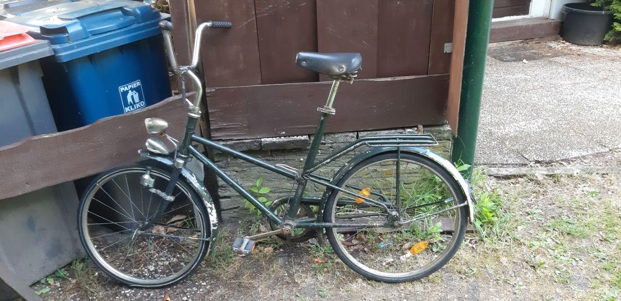

Goedenavond, een aantal dagen geleden kwam ik een bijzonder uitziende fiets tegen op Marktplaats en heb deze kunnen bemachtigen voor 17,50. Na wat research gedaan te hebben, kwam ik uit op dit forum en heb ik gelezen dat het om een Kwikstep van het merk Gazelle gaat. Ik ga morgen de onderdelen van de fiets nog even nakijken of er eventueel ergens iets in staat. Zou iemand me over deze iets meer kunnen vertellen?
Mvg,
Damian

Hallo Damian,
De Kwikstep is een deelfiets; de klem op de bovenbuis is een koppeling.
De fiets heeft 22 inch wielen en rijdt beter dan de meeste vouwfietsen.
Ze zijn dan ook lang in productie geweest.
Deze zal uit de jaren zeventig komen.
Ze waren meestal voorzien van een Sachs Duomatic naaf met 2 versnellingen en terugtraprem.
Die bevat een jaarcode https://fietssite.jouwweb.nl/09
Verder heeft de fiets natuurlijk een framenummer.
Groet, Wiel
