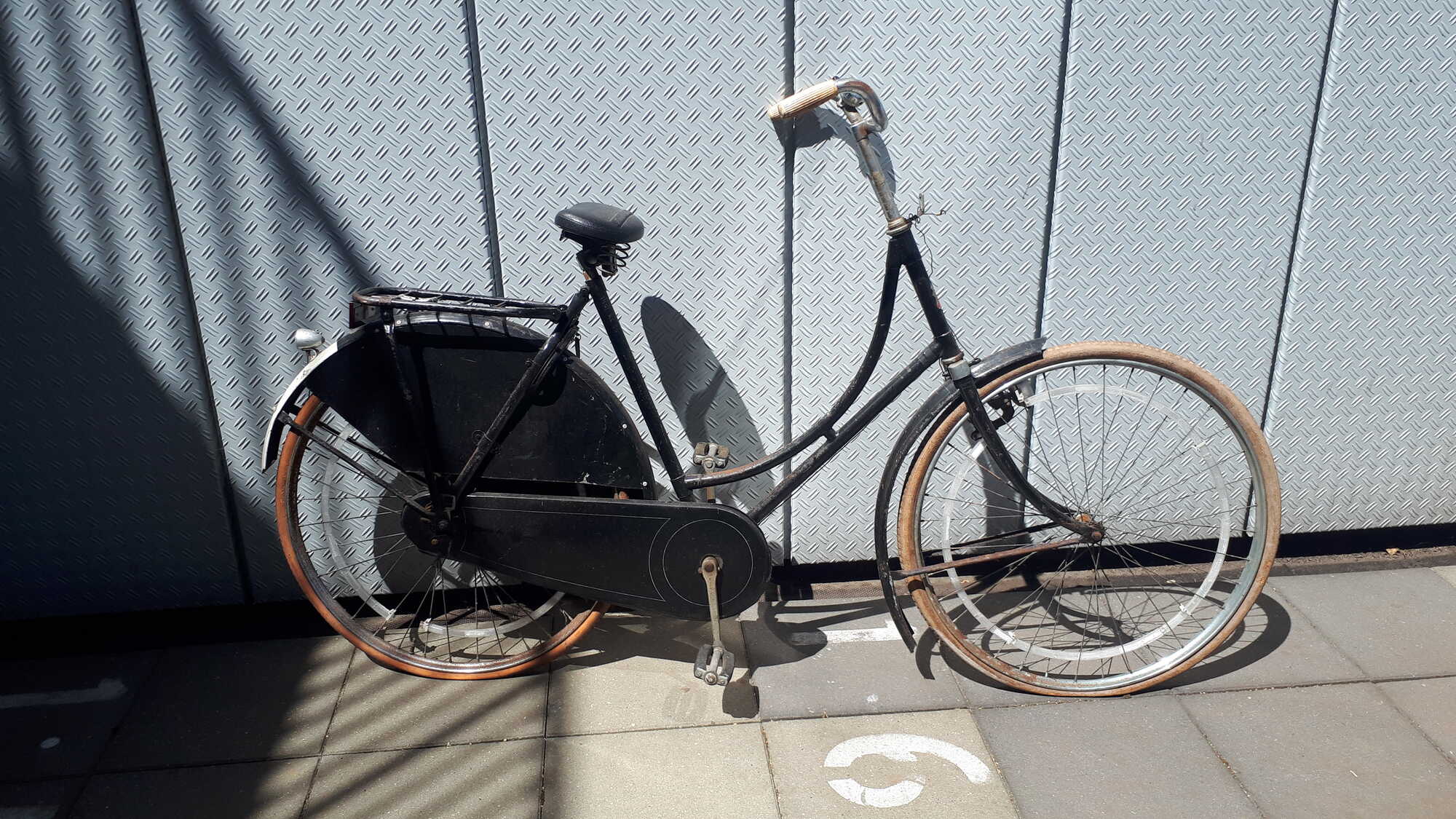

Ik heb een fongers gekocht om mijn herenfiets uit 40 completer te maken. ( Stuur en achterwiel )
Deze heeft onder het bracket 243497 staan ( voor zover ik in staat ben het goed te lezen )
Klopt het dat hij uit 1940 is?
Komen dit soort jasbeschermers vaker voor op fongers?
En is het opmerkelijk dat er het balhoofdplaatje en spatbordplaatje met klinknagels vastzitten?
Wat voor achternaaf zit er op de fiets?

Ha Floris,
Ik ben niet goed in die barrel nummers onder op de trapas. Er zit wel een logica in en heeft relatie met het nummer op de zadelklem lug.
Daar zou moeten staan een getal beginnend met 40 als de fiets van 1940 is. na 1940 beginnen ze met een letter.
De fietsenmaker had net een nieuwe popnageltang toen hij aan de fiets begon waarschijnlijk.
Kon het niet laten denk ik. Deze balhoofdplaten zijn in 1940 nog niet verschenen bij Fongers. Dat is er later eens opgezet.
Net als die popnagels om de jasbeschermers vast te zetten aan het spatbord.

Ook de enorme klinknagels op het balhoofdplaatje voorop wijzen op knutselwerk.
Het plaatje achterop lijkt me een Intercycle (IC) exemplaar, zonder reliëf.
Is het wel echt een Fongers?
Er steekt trouwens een piefje met een oogje uit de voorvork. Ten behoeve van een bandrem, die er niet op zit.

Inmiddels is duidelijk dat het Williams kettingwiel dat erop zit uit 1936 is.
Het fongersplaatje heeft voor reliëf. Is het dan het originele? Achter is niet origineel dat is een intercycle. Waarschijnlijk vond de fietsenmaker de popnagel makkelijk voor de bevestiging. Maar echt mooi gedaan is dat dus niet haha.
Waren bandremmen gebruikelijk voor dergelijke fongersfietsen?

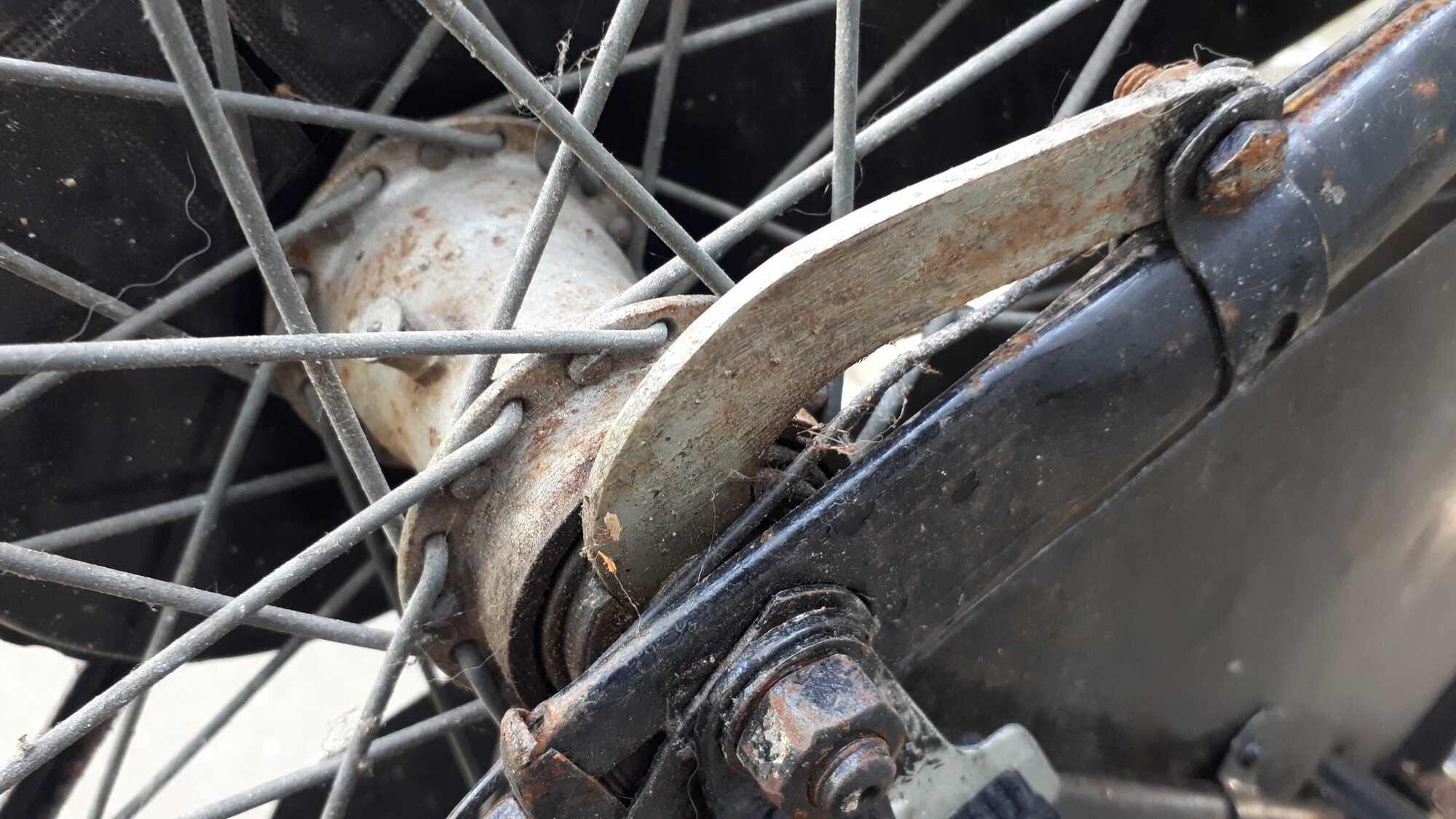

En nog een paar foto's de f&s naaf. Duidelijk 1940 toch?

Het voorspatbord heeft het Fongers profiel en zal origineel zijn - zit er een gat onder het oogje? Het achterspatbord is een ander.
Langenhof - als zoekwoord, dan vind je nog een Fongers DF55. Er zat geen balhoofdplaatje op maar een transfer.
Die verminkte borgring voor dat kettingwiel ...; zoekwoorden geschroefd kettingwiel demonteren.
1940? Eh, ik zie het nog niet.
Ja daar heeft iemand flink op zitten rammen.....
Bedankt voor de tips!
Ja dat zit er op.
op de as, en de rollers en de remschoenen staat 40.....
