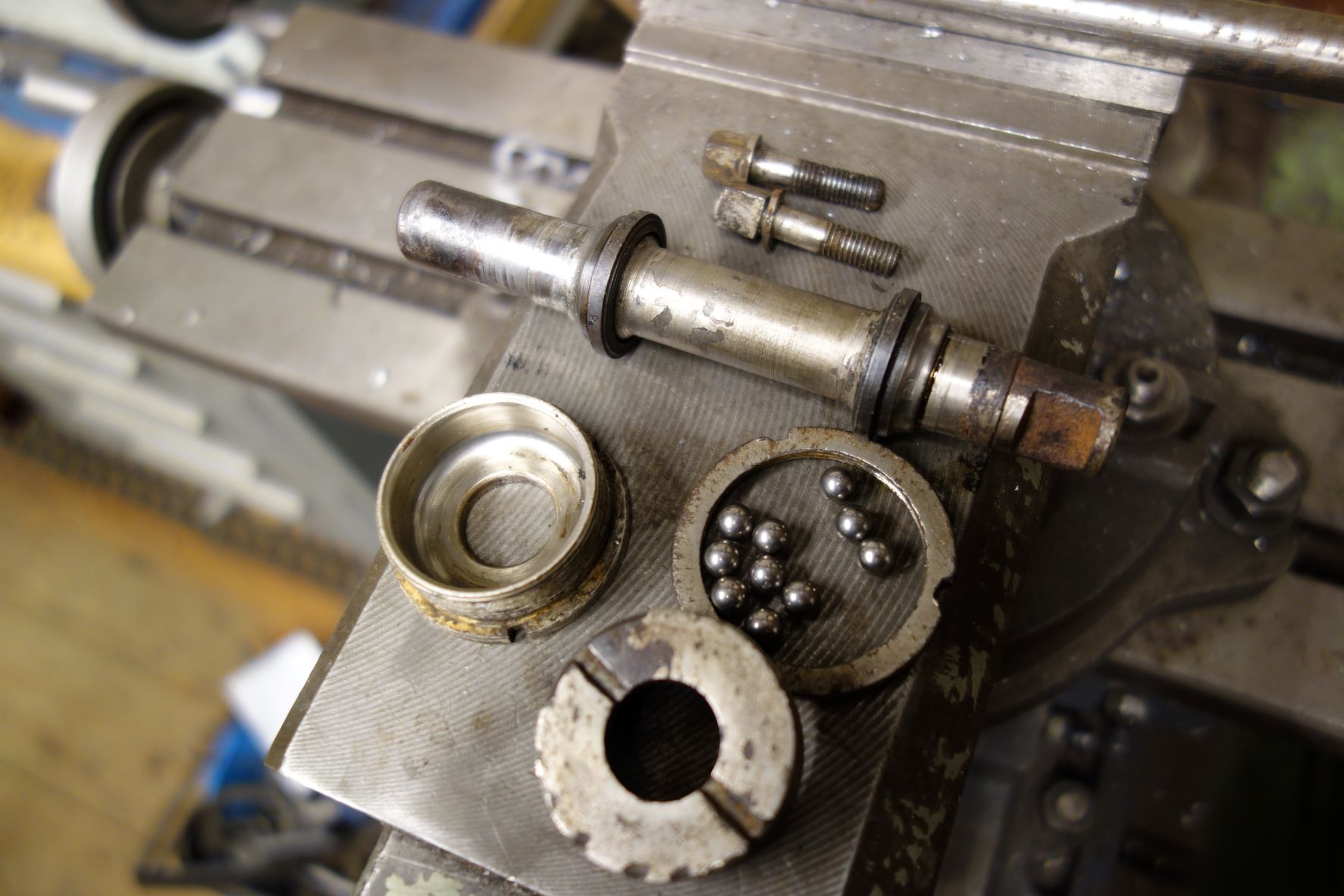

Vandaag heb ik een trapas aan het model Groningen frame kunnen toevoegen.
Dankzij Jasper waarvoor dank!
Echt een Groningen type BSA trapas. Leuk dat de onderdelen op de as , de losse conussen gewoon de zelfde zijn als van de BB CCG HZ assen.
Duidelijk in eigen beheer gemaakt. De cups hebben ook een andere draad dan bij de gemiddelde BSA trapas gebruikelijk.
Kan het zo toch opeens een Fongers model Groningen gaan worden.

Mooi als er weer een puzzelstukje op zijn plaats valt… Zeker voor een fiets uit 1915…
