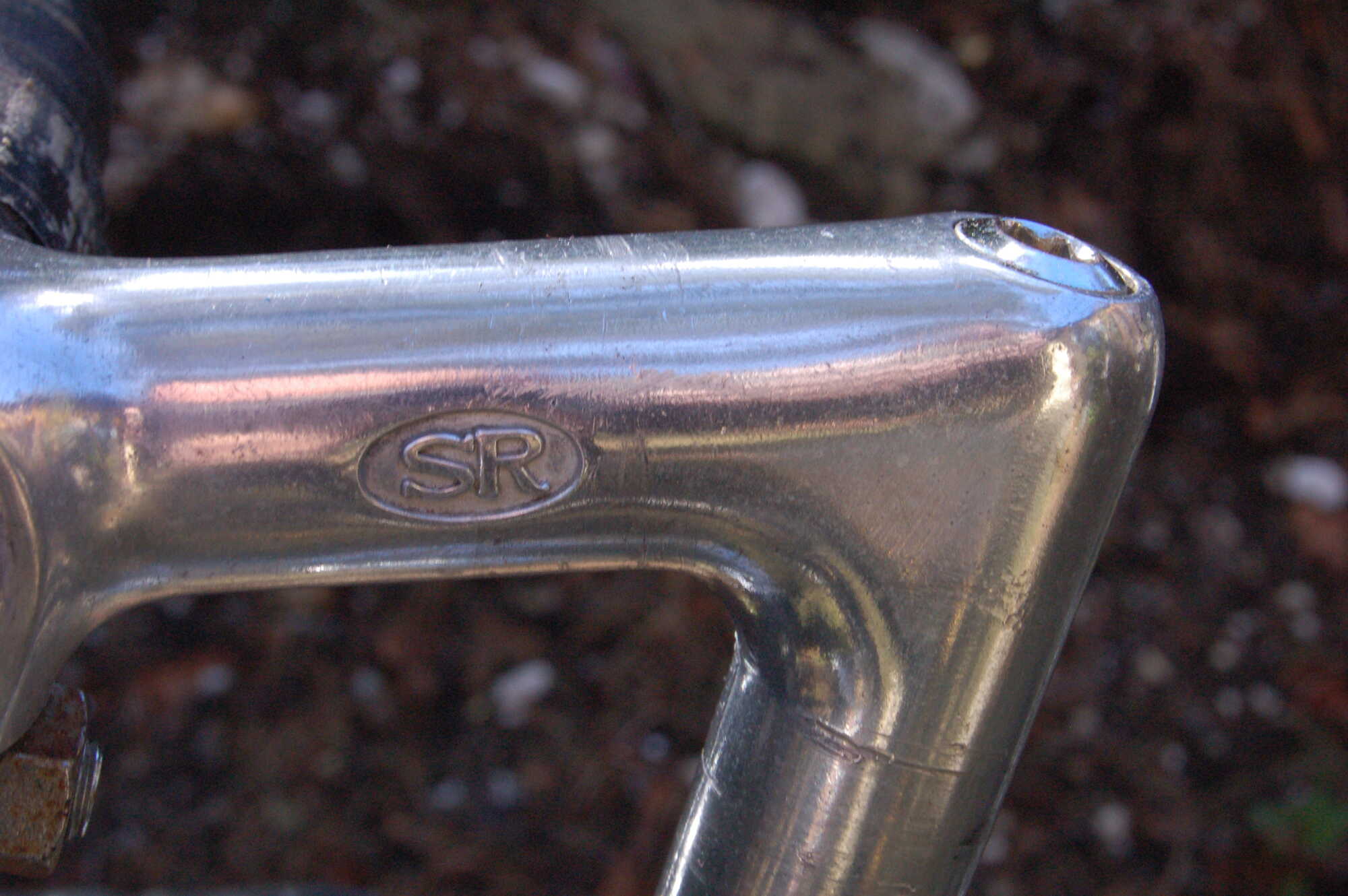

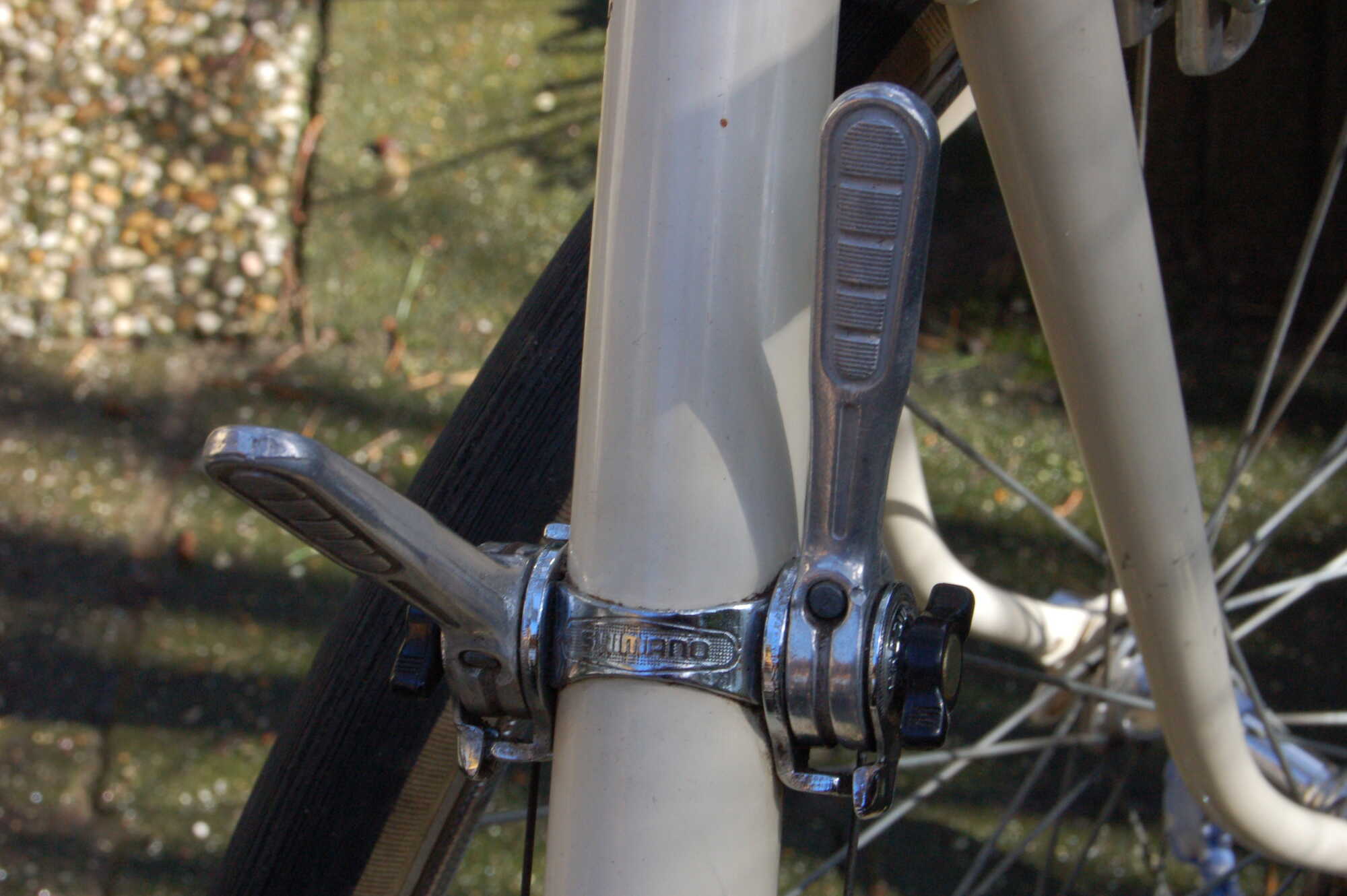

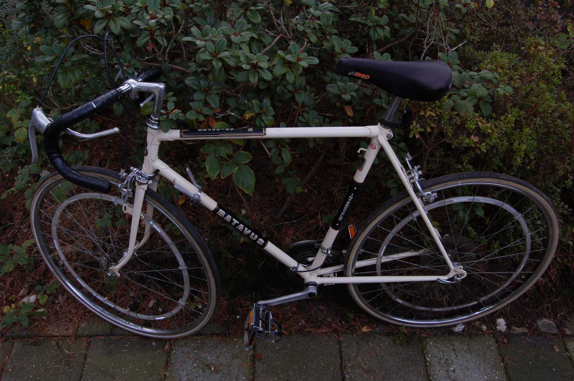

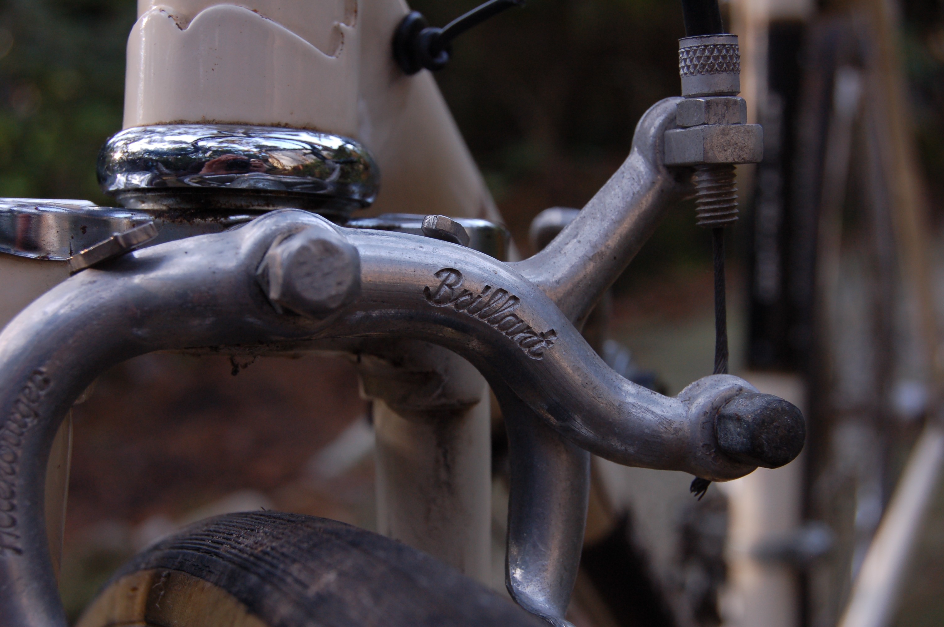

Hey,
Ik ben opzoek naar wat info over een fiets die ik net op de kop heb kunnen tikken.
Kunnen jullie me wat helpen aan het bouwjaar en hoe het zit met het origineel zijn?

Lijkt aardig origineel, de derailleurs zijn van '85 of zo

Ik heb een zelfde Batavus, alleen niet met een sportstuur. Er ontbreekt wat belettering op het frame bij jou. Het is naar alle waarschijnlijkheid een Batavus "Sprint". Bouwjaar denk ik 1981 zo te zien. Op de assen van de velgen (als ze nog origineel zijn) kun je de twee letters van het jaartal zien. Bij mij is dat (19)81.

Hallo . Deze is van mij geweest en is ook van rond 80

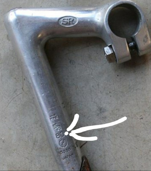

Maak de SR stuurpen maar los en haal 'm eruit. Daar staat meestal wel een jaartal op.
Anders staat het ook wel op de achterkant van de crankarmen.
Derailleur achter zou origineel kunnen zijn. Gezien de derailleurhanger en de decals denk ik dat de jouwe van eind 1970 is. De FE voorderailleur weet ik niet. Alle Shimano delen hebben een datumcode 2 hoofdletters naast elkaar. Eerste is jaar, 2e maand. DB is 1979, Februari.

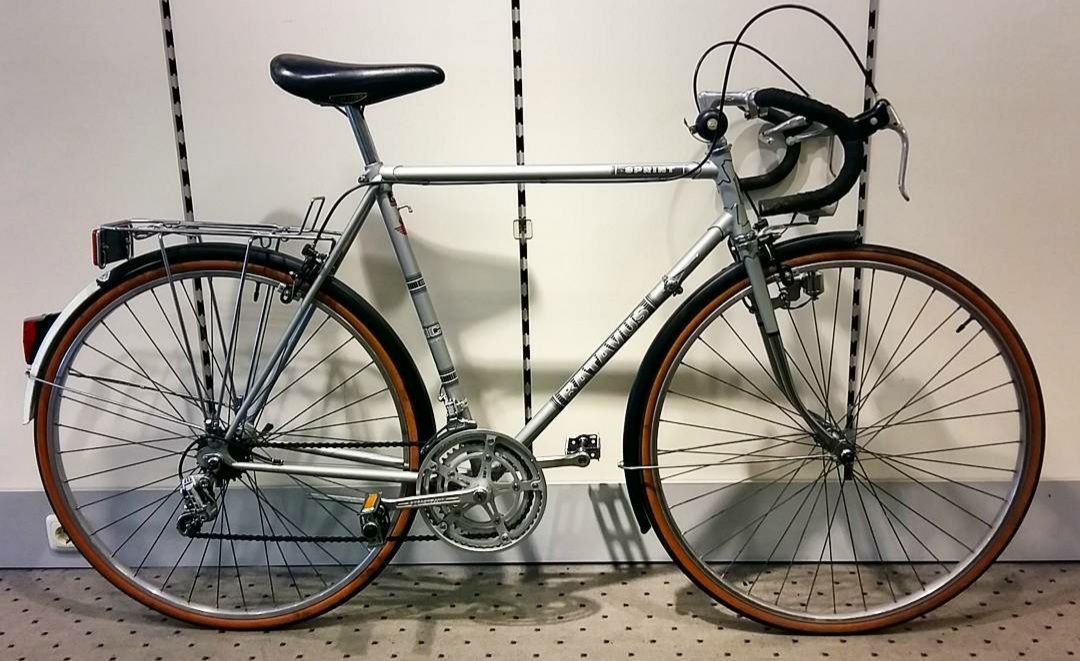

Deze hieronder is van 1980. Decals met strepen, Shimano Altus derailleurs.
Remkabels van een racefiets gaan óver het stuur en rechts over links! :geek:
