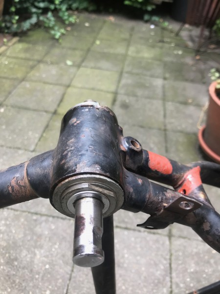

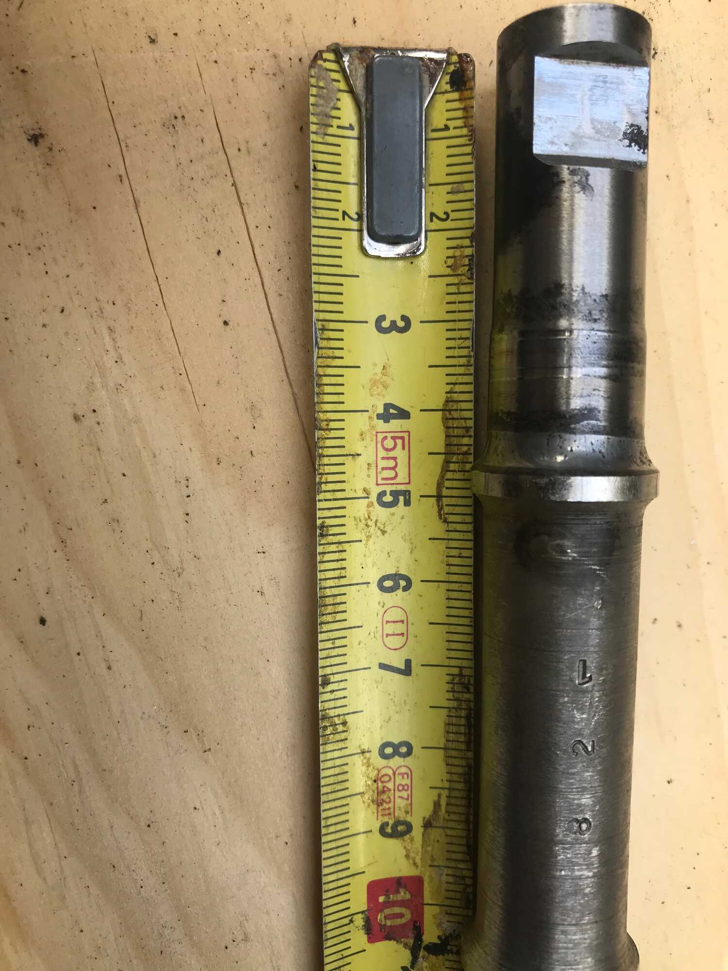

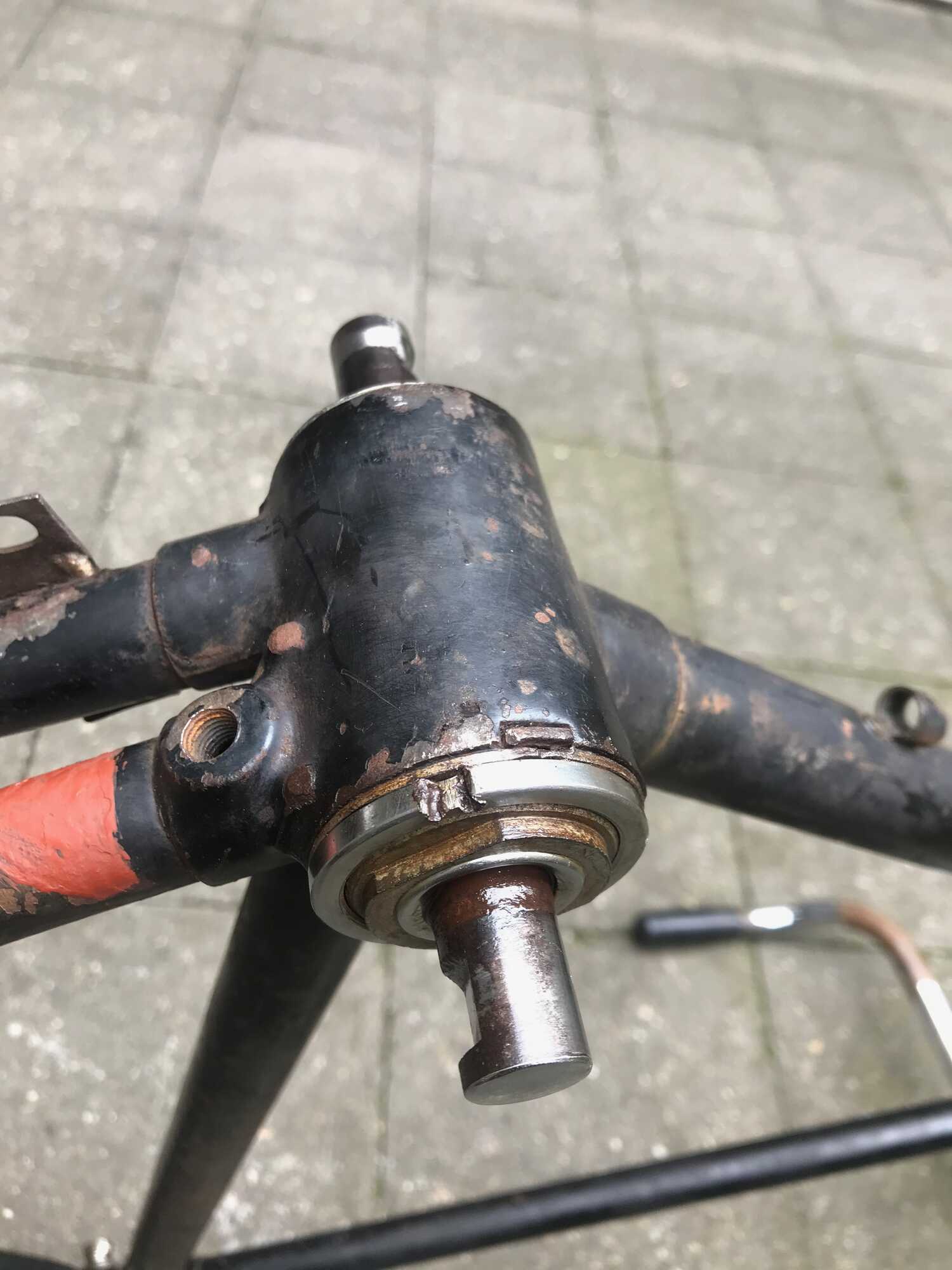

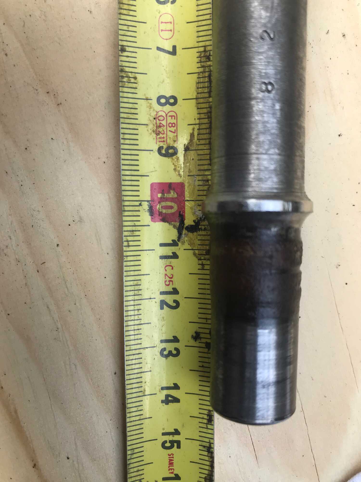

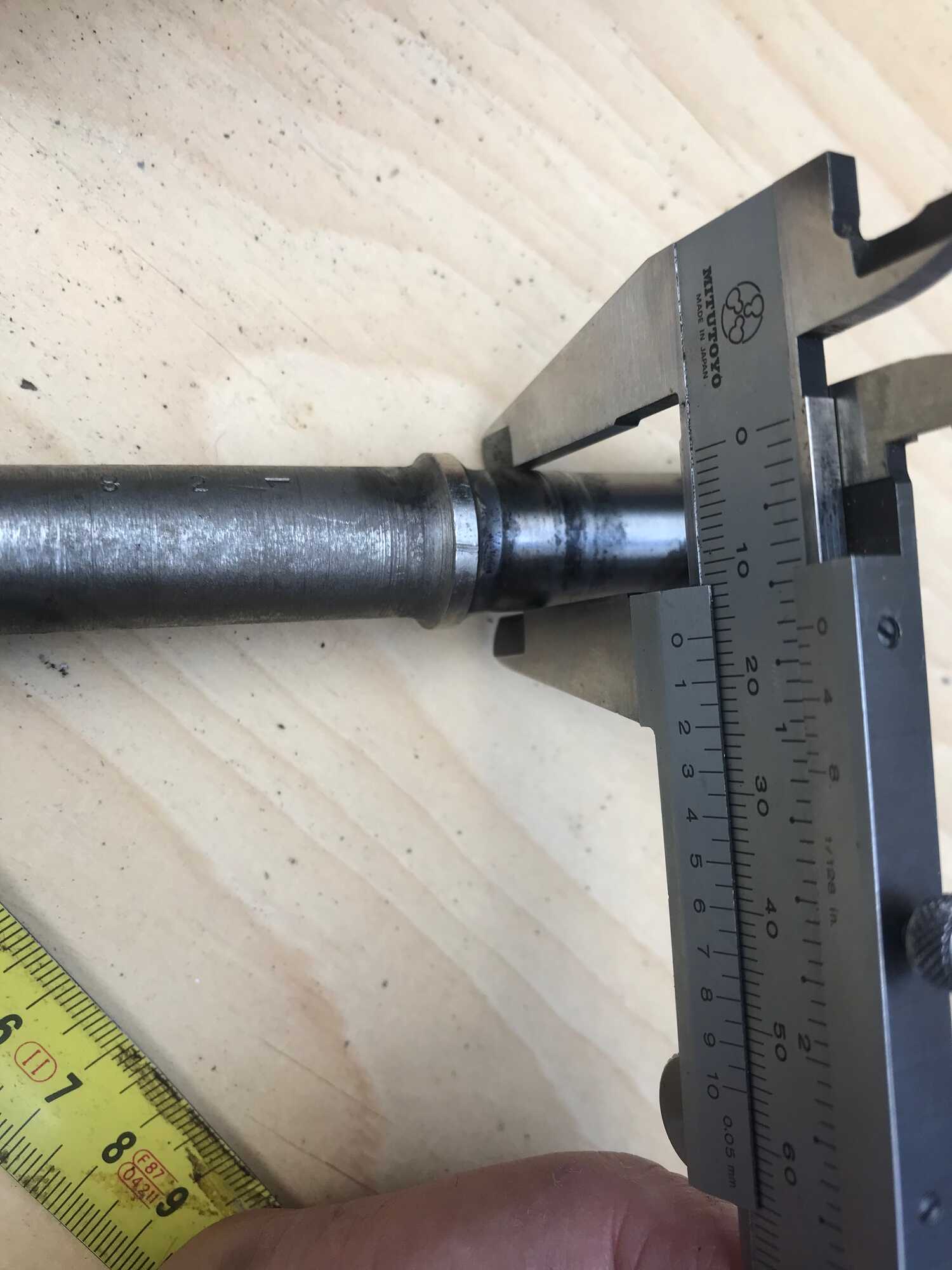

Met spoed gezocht trapas. Standaard op deze modellen. Rond 16 mm gemeten op het spievlak en 16,5 mm. gemeten op het lagervlak, Lang 140 mm. Code 82 - 1 (acht, twee gekantelde 1).
Deze op de foto is helaas krom.

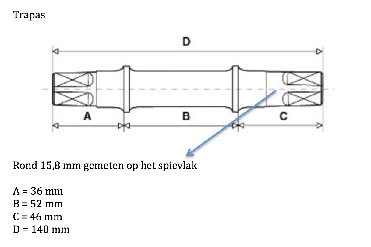

15.8 of 16.0mm? Dat is nogal een verschil (en niet uitwisselbaar). Verder zijn de maten ook van belang:
Afbeelding
En staat er misschien een code op? Ik heb misschien wat liggen, maar dan moet ik wel zeker weten dat het de juiste is.
