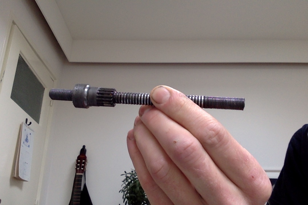

Hallo allen,
Ik ben op zoek naar een rechter conus voor een oude duomatic naaf. Zie bijgevoegde foto.
Ben benieuwd of iemand er een heeft of weet waar-ie te vinden is...
Wannes

Hallo Wannes,
Ik heb zelf geen as meer van de Duomatic R2110.
Zie https://fietssite.jouwweb.nl/09
Er is op Marktplaats iemand die een hoop achternaven verkoopt.
Hij noemt zich Gazelle, een bekende naam. Hij verkoopt o.a. een Duomatic.
https://link.marktplaats.nl/m1626048975
Deze is van het type 102, de voorloper van de R2110.
Het doosje hoort dus niet bij deze achternaaf.
Hij heeft nog wel een extra naafhuis van een Duomatic.
Misschien heeft hij de ingewanden ook nog, met wat geluk R2110.
De R2110 had een ronde as; de 102 een afgeplatte as.
Groet, Wiel

Wiel, bedankt voor de tip.
Was er inderdaad van op de hoogte dat er verschillende types zijn, maar de door jou genoemde details kende ik nog niet!
