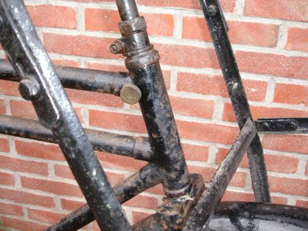

Dit frame heeft er duidelijk ook eentje gehad, maar ontbreekt nu:

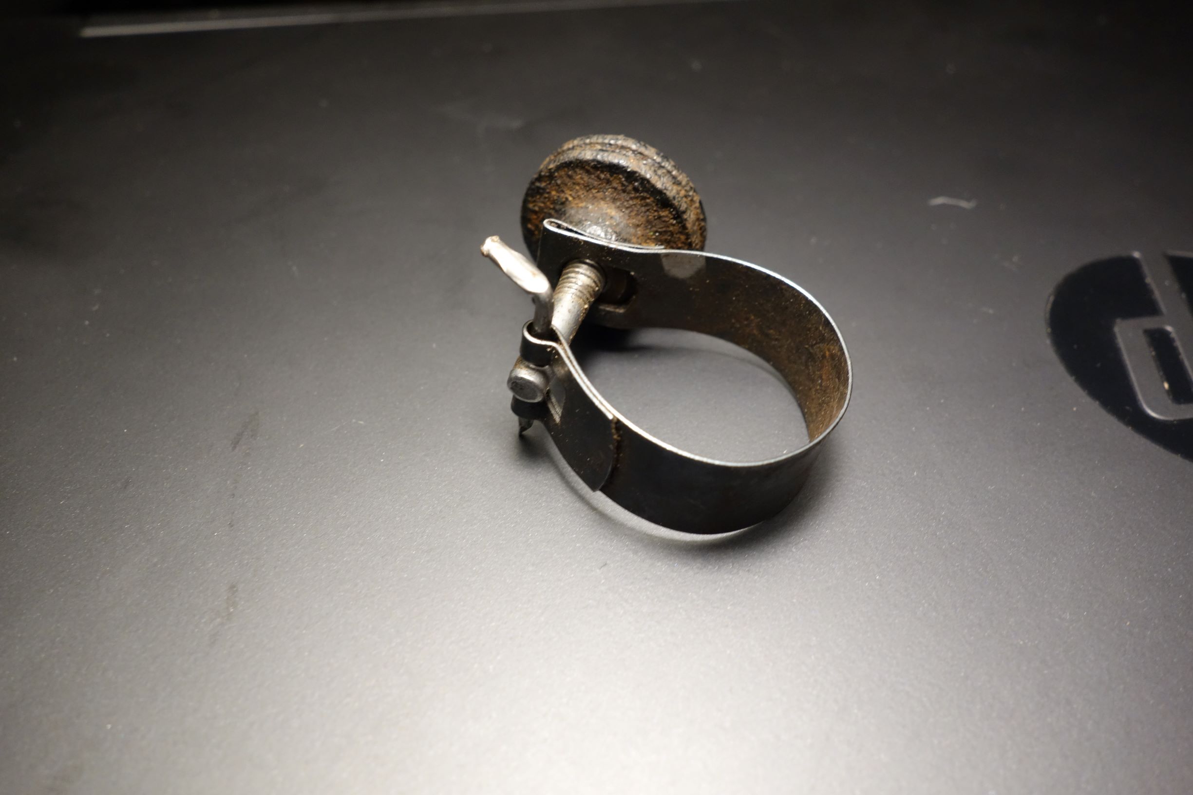

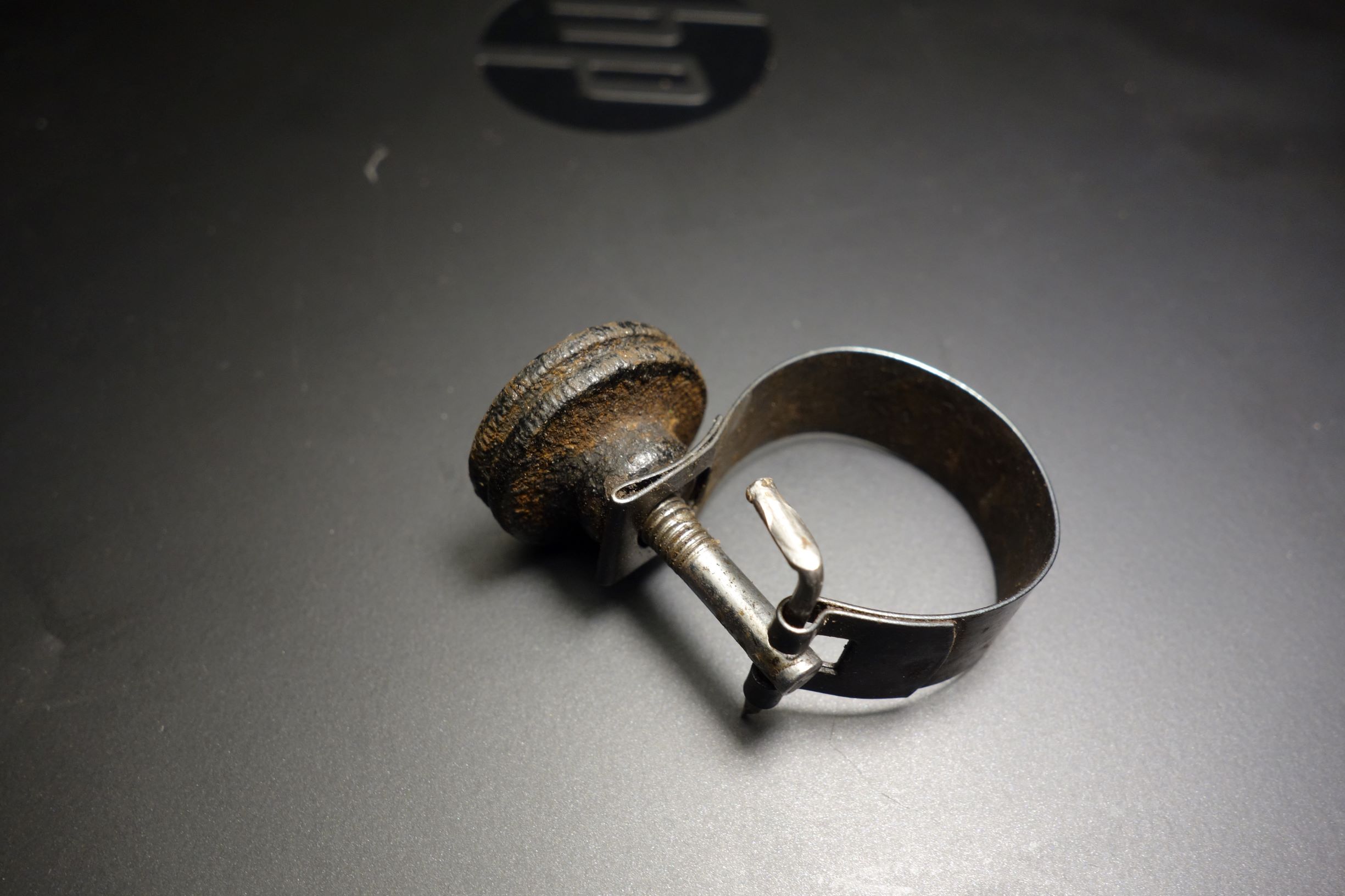

En zo zien ze er uit als ze net uit een bak komen:
Soms een beetje lastig om het spijkertje er in te krijgen omdat de veer naar buiten wil
En soms functioneren ze matig .Ik heb een van m`n fietsen waar ik aan kan draaien wat ik wil, geen respons.
De hendeltjes buiten op het balhoofd die in een sleufje vallen zijn wat duidelijker en geven ook visuele feedback.
Ik gebruik die veelvuldig bij parkeren. Het maakt dat je fiets zich niet half om achteruit slingert met het voorwiel dwars.

- Jeroen Zuiderwijk
- Berichten: 1928
Re: Functie en werking stelknop bij het balhoofd
Dank je wel Maarten! Dat ziet eruit als iets wat ik zelf kan namaken, mocht dat ooit nodig zijn. Nu snap ik in ieder geval hoe het in elkaar zit.
