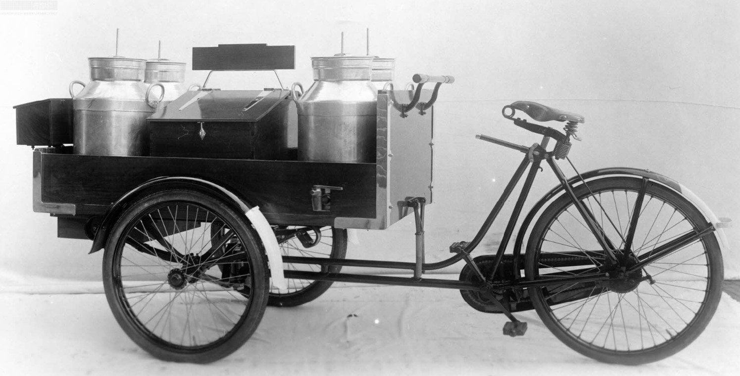

Ik zie op alle foto's nog een stang tussen bak en frame zitten, wat is de functie daarvan?

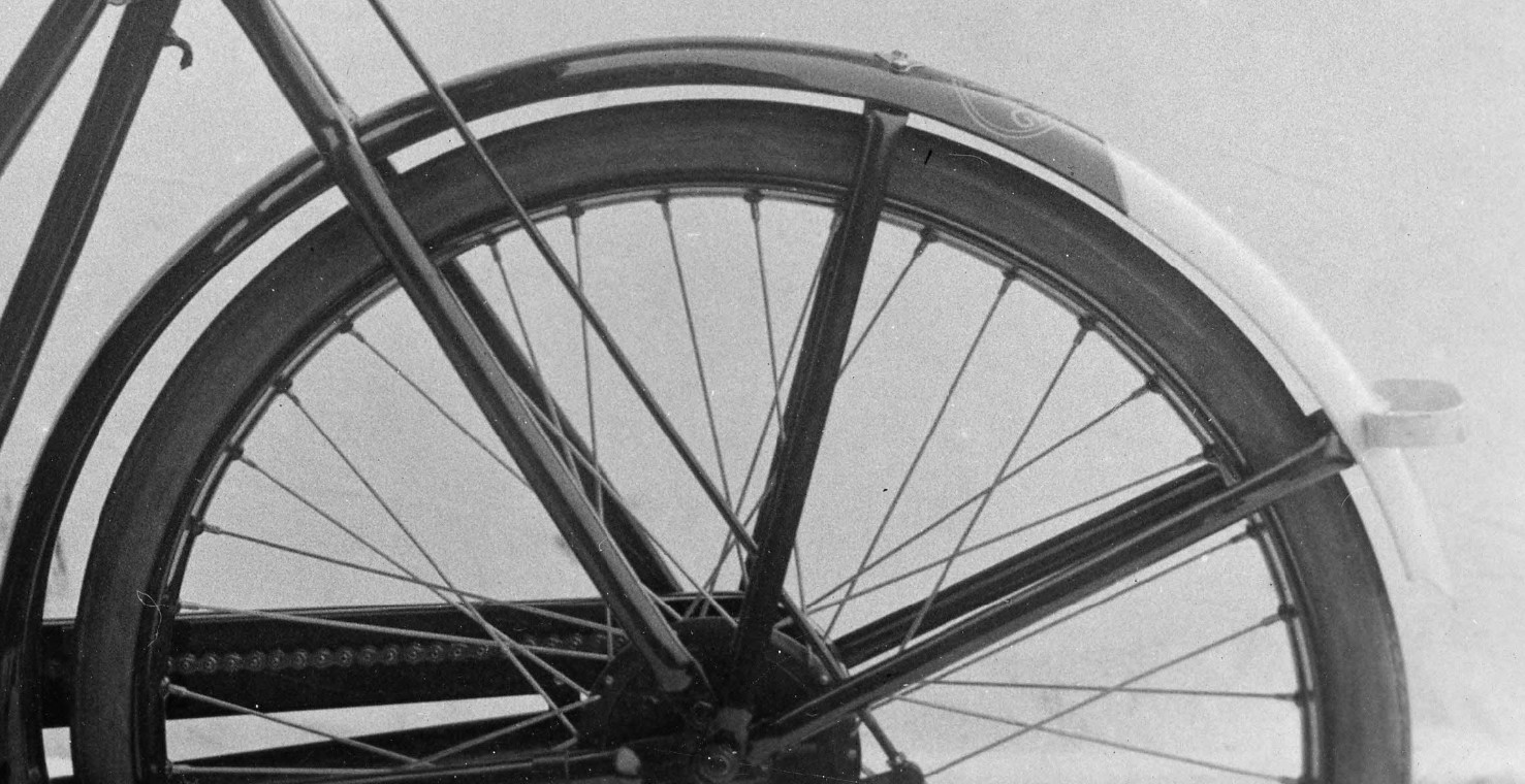

Ik denk dat je de bakvastzetter bedoelt. Die is erg praktisch bij het parkeren en in- en uitladen, zodat de bak niet verdraait. Zie de onderstaande foto uit het Gazelle Archief Dieren (met dank aan Jan Cees Rutgers voor het digitaliseren), ook uit 1938:
En gelijk nog maar wat meer details van dezelfde bakfiets:
En van de andere kant:
Vrij ongebruikelijk is dat deze een rechte zadelbuis heeft, en een zadel met enkele strop. Normaal was dat meestal een gehaakte zadelbuis, en zadel met dubbele strop.
