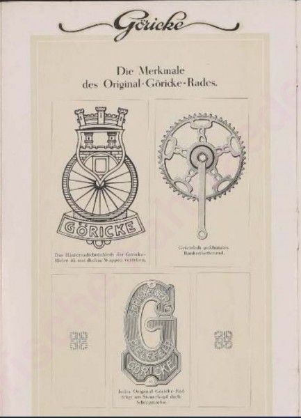

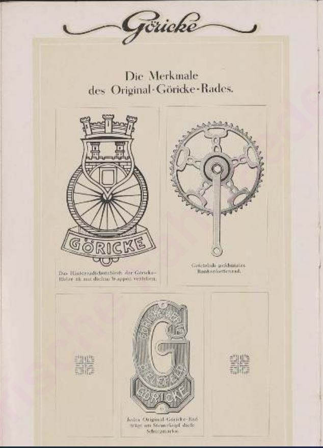

Göricke misschien?
Dit plaatje heb ik gekopieerd uit de folder van 1914, maar Göricke gebruikte kettingwielen met dit patroon in ieder geval tussen 1909 en 1928.

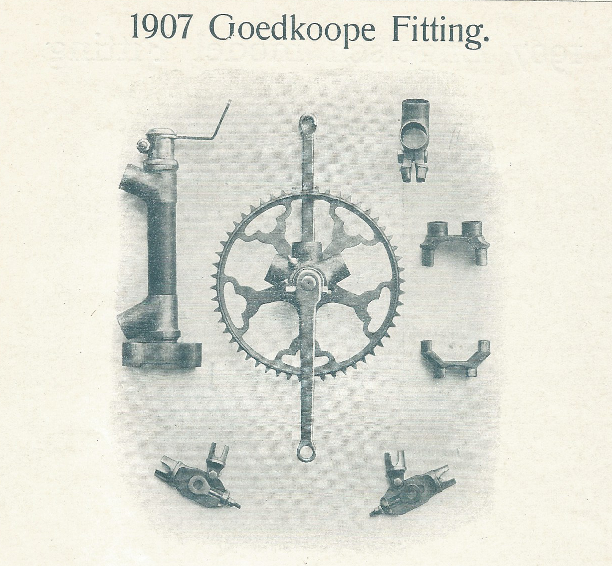

Ik heb zojuist het kettingwiel gevonden in de onderdelen prijscourant van R.S. Stokvis uit 1907, exact dezelfde als op deze afbeelding. Ik ga flink wat inscannen uit die prijscouranten, o.a. alle fittings. Ik moet nog even checken of hij ook al in de eerdere jaartallen staat, maar volgen mij niet. Dan klopt mijn vermoeden dat de fiets meer van rond 1905-1910 is, en dus later dan de Simplex uit 1903.

De voorvork lijkt ook op een lichte motor voorvork die in de prijscouranten staat. Ik moet nog even checken of dat klopt.

Re: Bernardus Antonius Jansen ('s-Hertogenbosch) transport rijwiel
Dit is hem:
Van die mooie gelugde vorken en pads, noemen ze 'goedkope' delen? Dat beschouw ik toch als erg luxe frames!
- Berichten: 1448
- Locatie: kiel-windeweer
Ze beginnen goedkoop, maar na een flinke sessie met vijl en schuurpapier wordt het allemaal wat duurder
