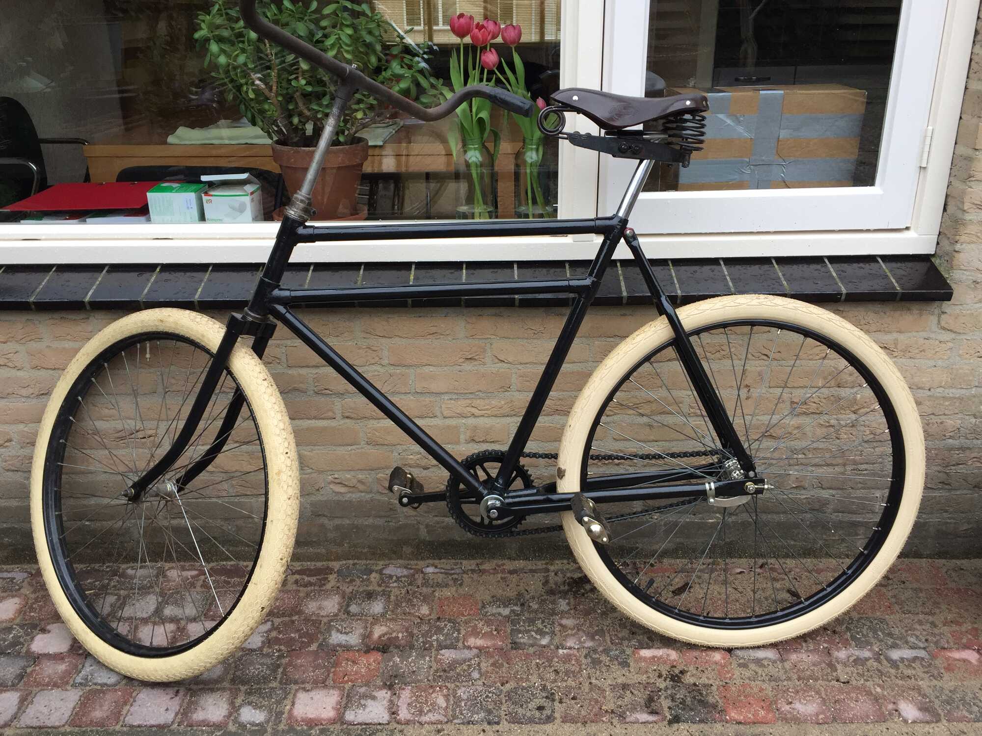

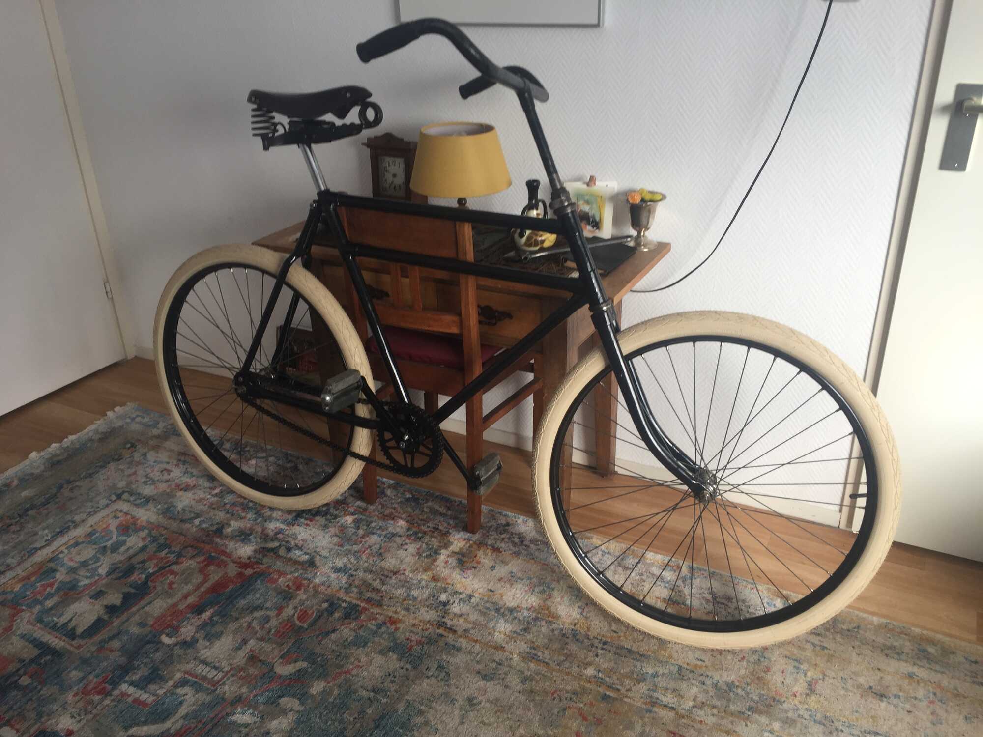

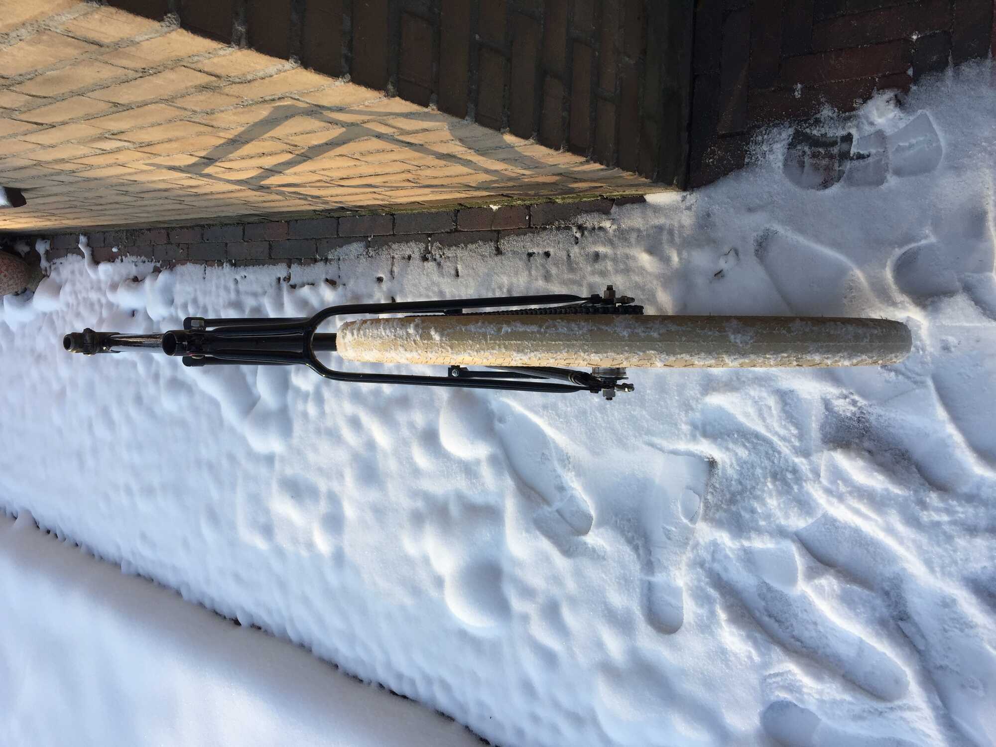

Ik ben inmiddels zo ver met mijn verzameling onderdelen dat ze samen een fiets zijn.
Een gedeelte zit aan elkaar geschroefd zodat er mee gefietst kan worden.
Het frame heeft een hele reis gemaakt en is vier eigenaren geleden zeer waarschijnlijk gebruikt bij een training voor honden.
Daarom was er met popnagels van alles aan vast gemaakt zodat de honden niet met hun ledematen tussen de spaken zouden komen.
De voorvork was nog niet eerder gebruikt waar hij voor bedoeld was. Wél als wielenrichter. Ook daar waren gaatjes in geboord.

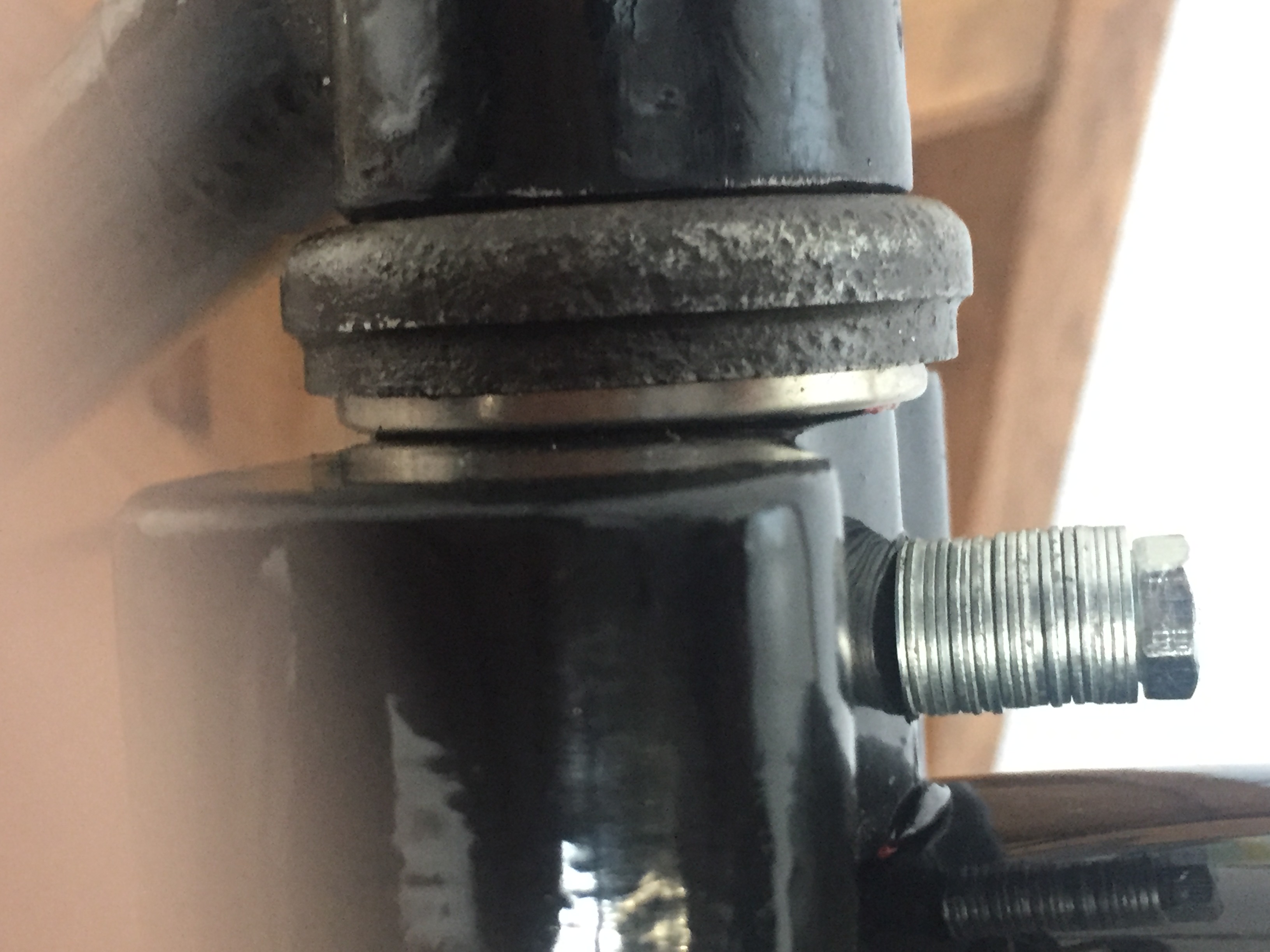

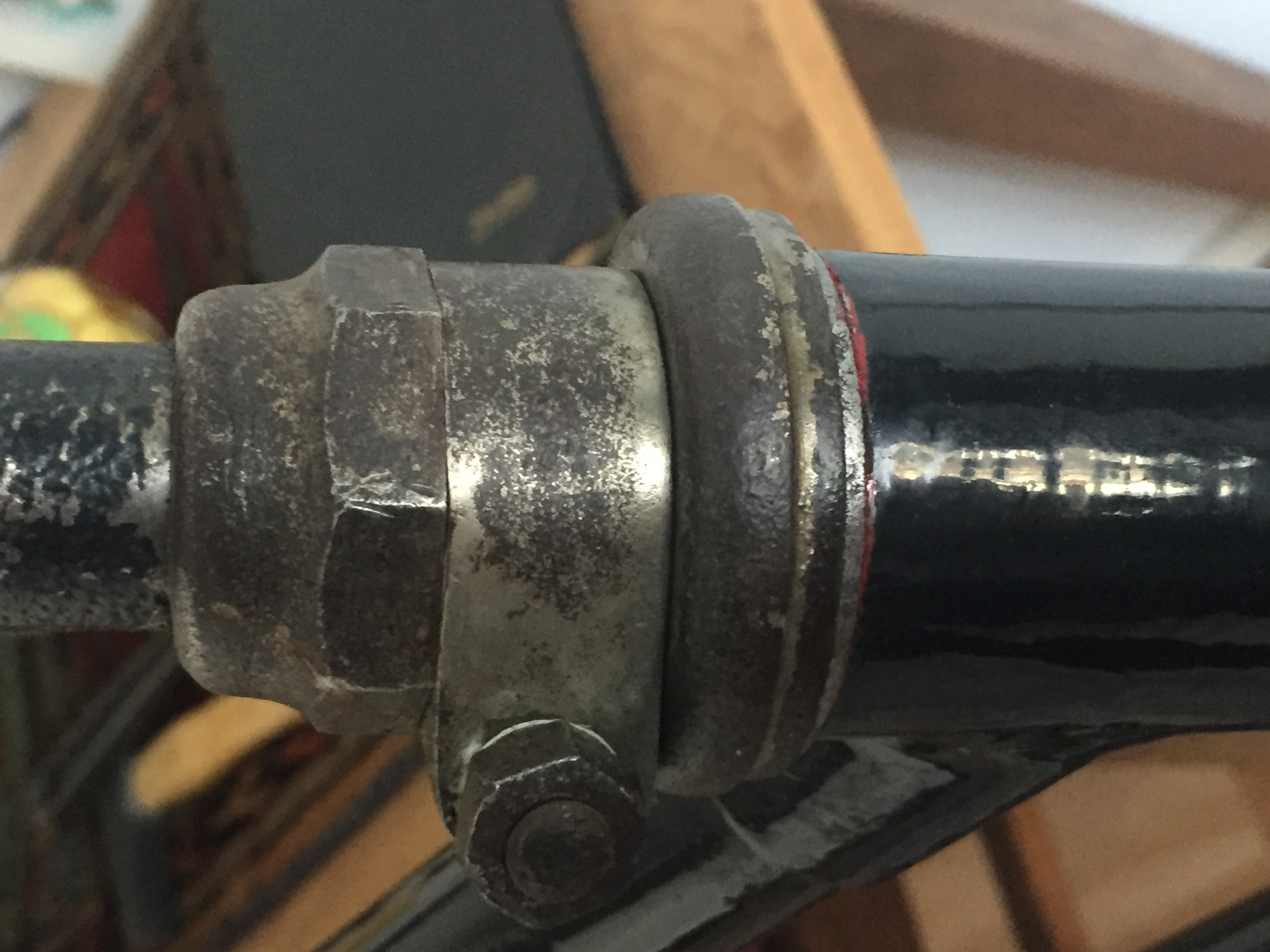

Dus eerst maar alle gaatjes dicht gelast en de buis van de voorvork op maat gezaagd. De binnenbalhoofdbuis was lang zodat die voor iedere maat frame gebruikt kon worden.
Alle moeite had ik er graag voor over omdat het een hoog frame is. 61cm
Het balhoofd heeft schroefdraad BSC 1 1/8” voor een dikkke balhoofdbuis en komt van Juncker. De vorm is typisch.

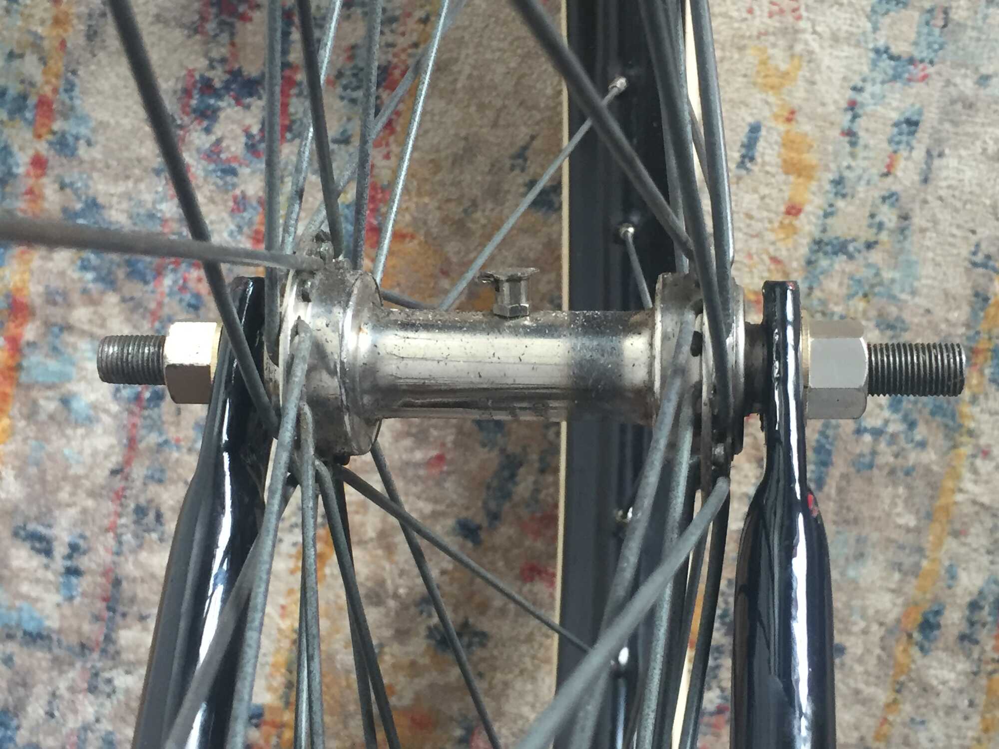

De gedopte velg van het voorwiel kwam met een Germaan mee maar hoorde daar niet in thuis.
De velg voor het achterwiel is gedoneerd door iemand die nieuwe spaken en een niet gedopte velg wilde.
Ik ben er blij mee.
Ogenschijnlijk zijn het dezelfde velgen maar er zit een verschil in van 350gr. De zwaarste zit nu in het achterwiel.

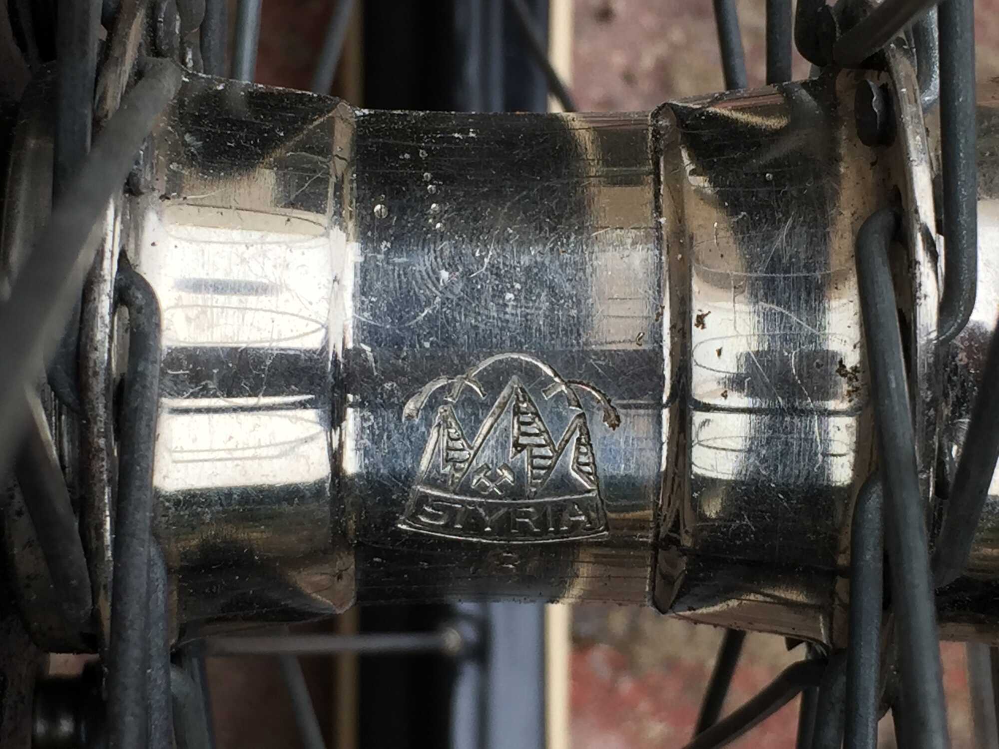

De ketting is van UNION. Die had ik nog liggen evenals de vernikkelde pedalen en de achternaaf.
De voornaaf kwam als cadeautje van een lotgenoot.
De rest van de onderdelen zijn verzameld bij handelaren en beurzen.
Door de manier waarop alle onderdelen bij elkaar gekomen zijn, met name het frame wat een echte zwerftocht mee heeft gemaakt kwam de voormalige eigenaar van de voornaaf op het idee om er een Frankenstein van te maken.
Uit de dood herrezen! Dus 8-)

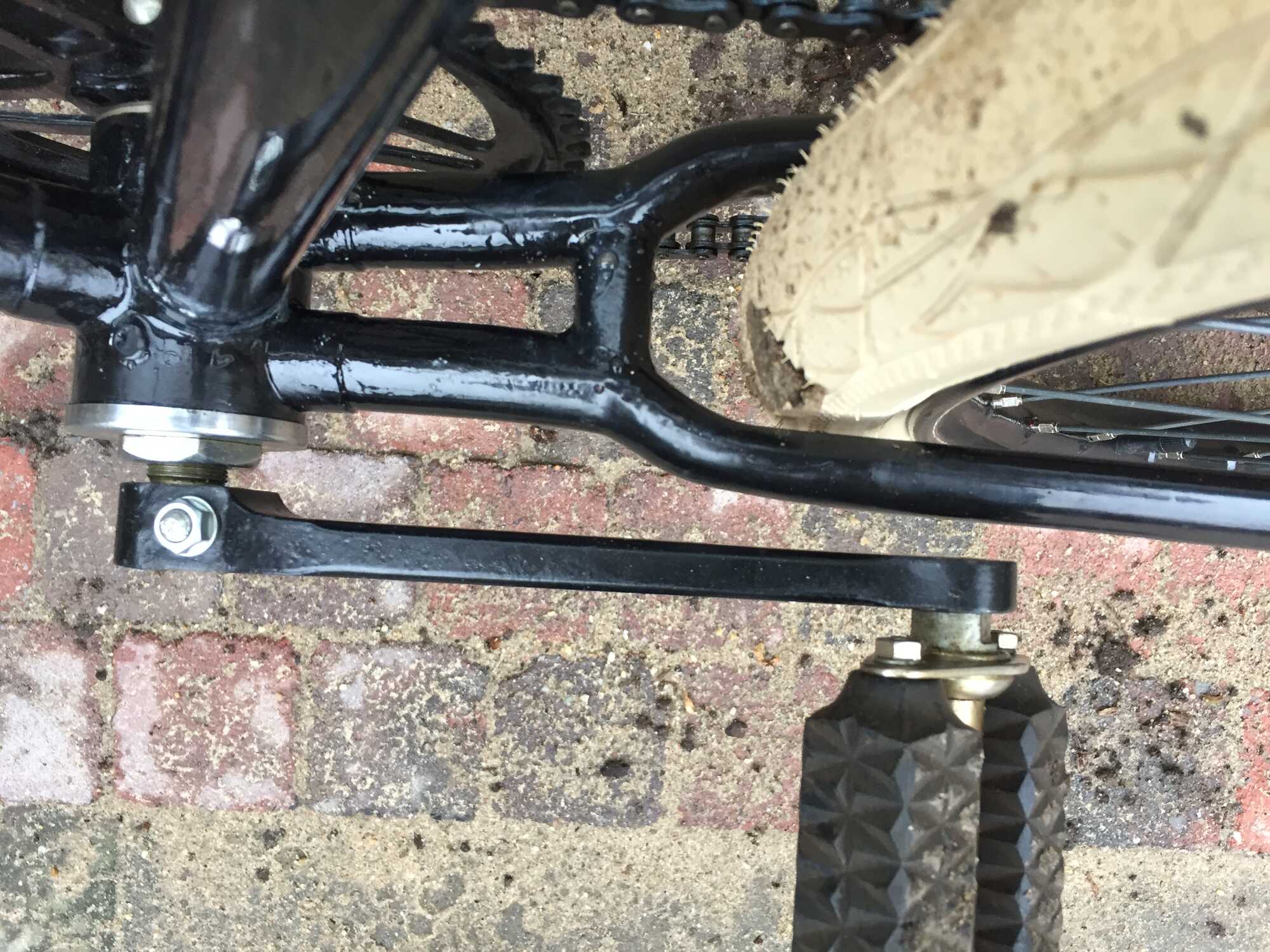

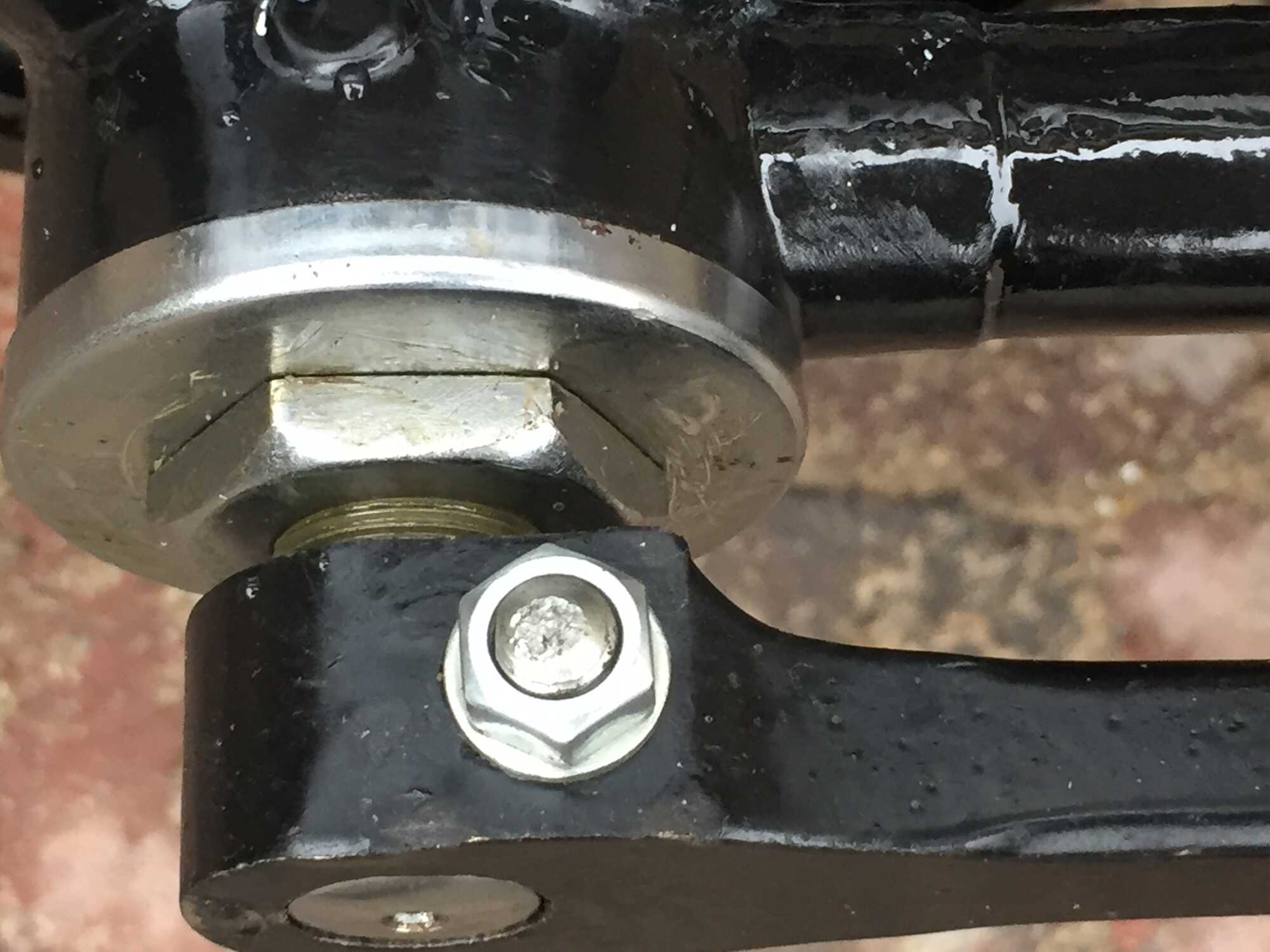

De trapas is kort voor een transportfiets maar heeft wel grote potten. De diameter is 16mm. Het merk is REAC

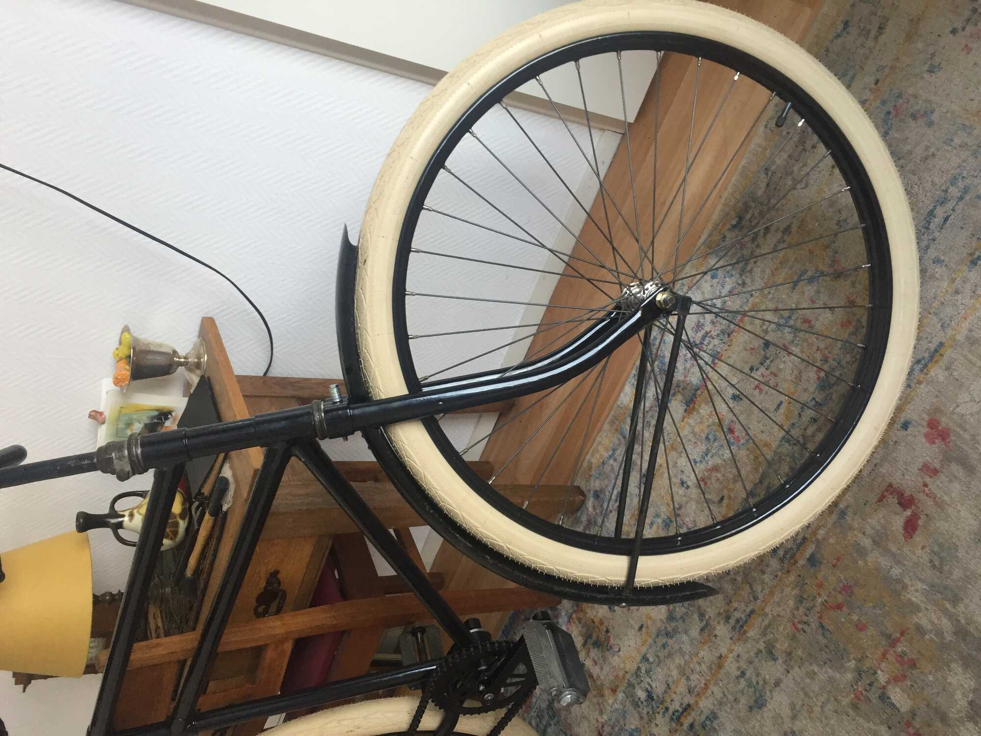

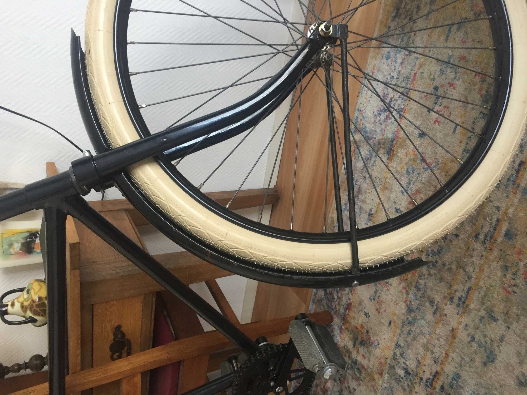

Ik ben inmiddels al weer wat verder. Het voorwiel wat ik er voor gemaakt heb zit er nu in en het voorspatbord ook.
Voor het spatbord heb ik een stangetje van Juncker gebruikt.
De pedalen komen van Paul Guldentops. Het merk is onbekend.
De zadelpen was een kaarsmodel met een diameter van 25,8mm waar het bovenste smalle stuk vanaf is gezaagd.
Daar is weer en een stukje pijp van 22mm opgelast zodat het parallel loopt met de bovenste framebuis.
Het zadel is een Lepper en typisch voor transportfietsen te herkennen aan de taps toelopende drukveren en het brede blik onder het leren dek.

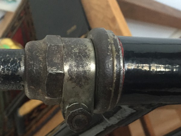

Het balhoofd is van Juncker. 1 1/8”
Het spatbord loopt mooi mee met de band.
Het onderste lager is ongebruikt.

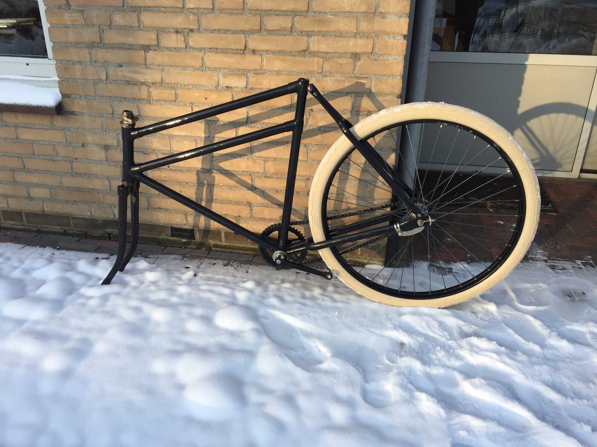

Eerst is de kettinglijn gericht. Daarna is de velg in het hart van het frame gespaakt.
Mooie naaf van Bailiss Wiley.

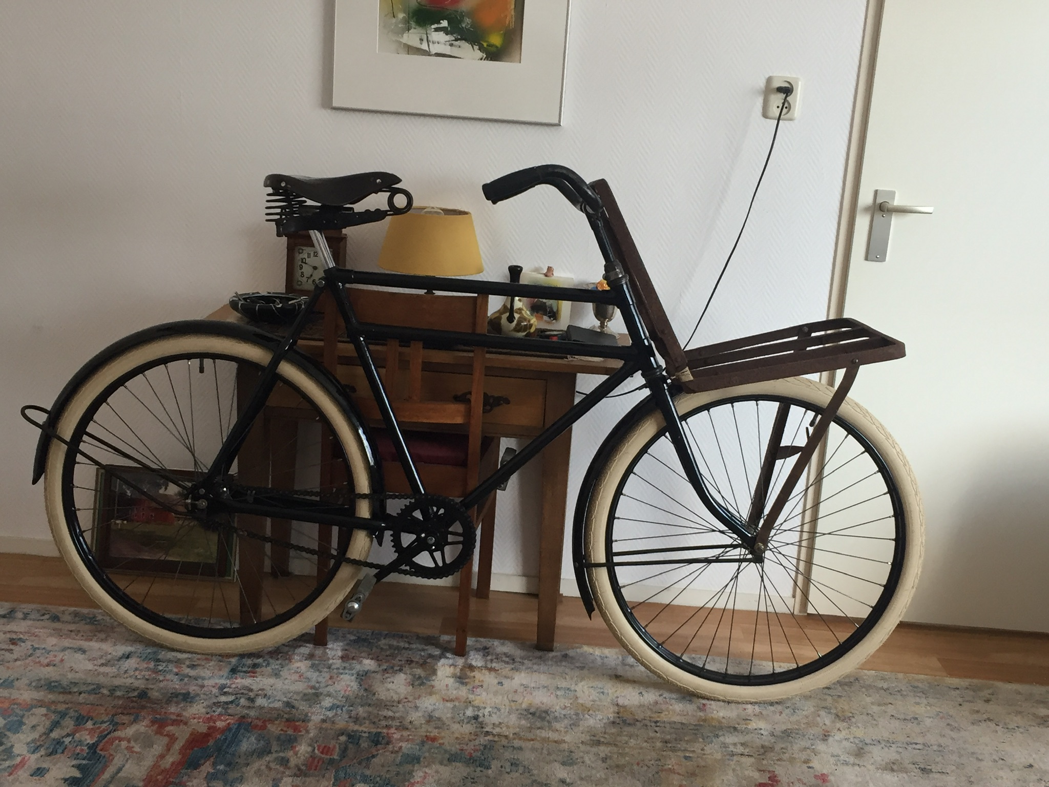

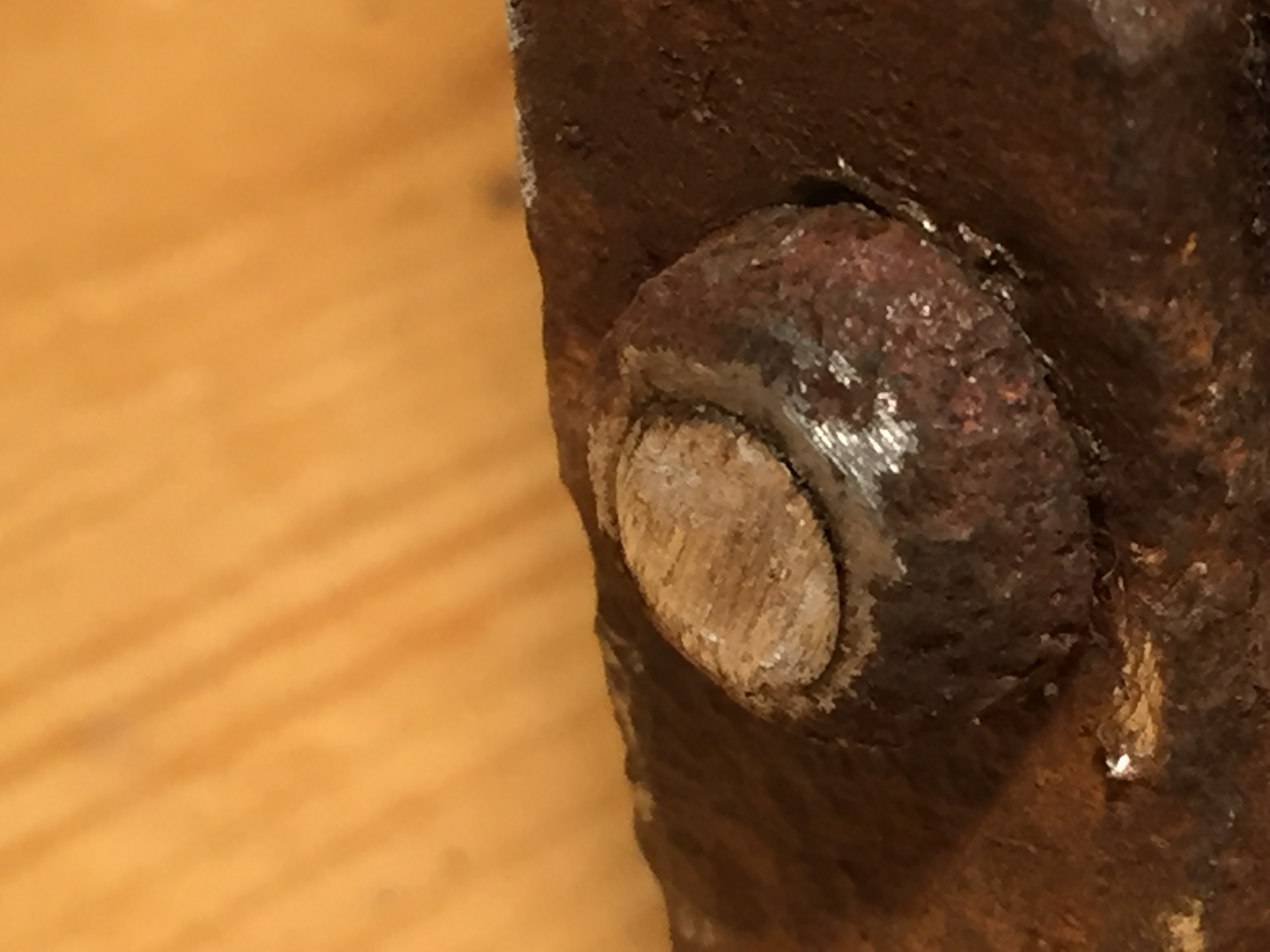

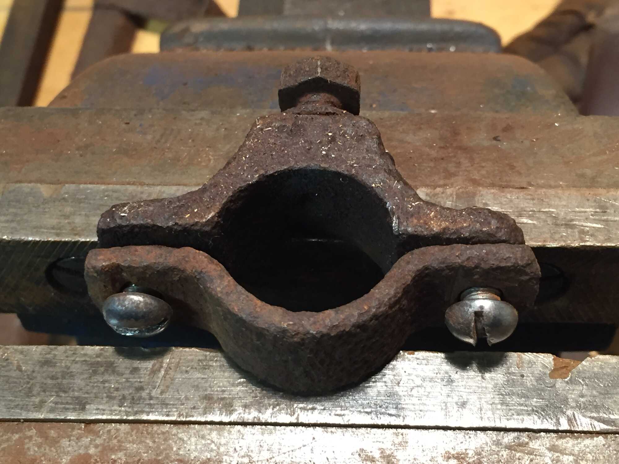

Het rek voor de Frankenstein is een hele oude Standaard.
Althans, zo ziet het er uit. Het logo is er niet ingestempeld.
Ik ben er inmiddels wel achter dat de oudere rekken die door Eip Meerbeek werden gemaakt allemaal anders in elkaar zijn gezet. Ze lijken weliswaar op elkaar maar in detail zijn de vroege rekken allemaal anders.
Het rek voor mijn Frankenstein is volledig geklonken en lijkt een halve eeuw op de mestvaalt gelegen te hebben.

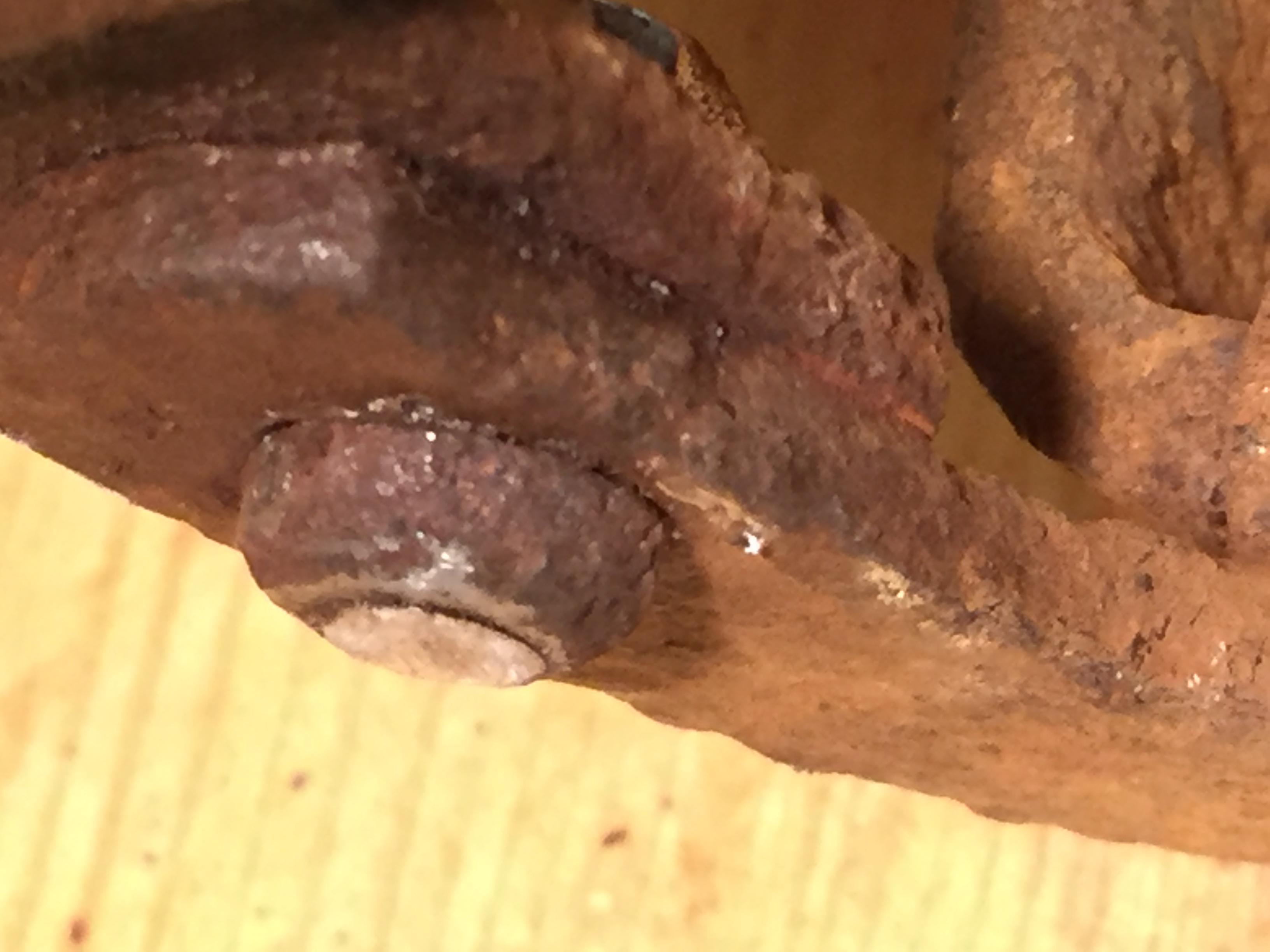

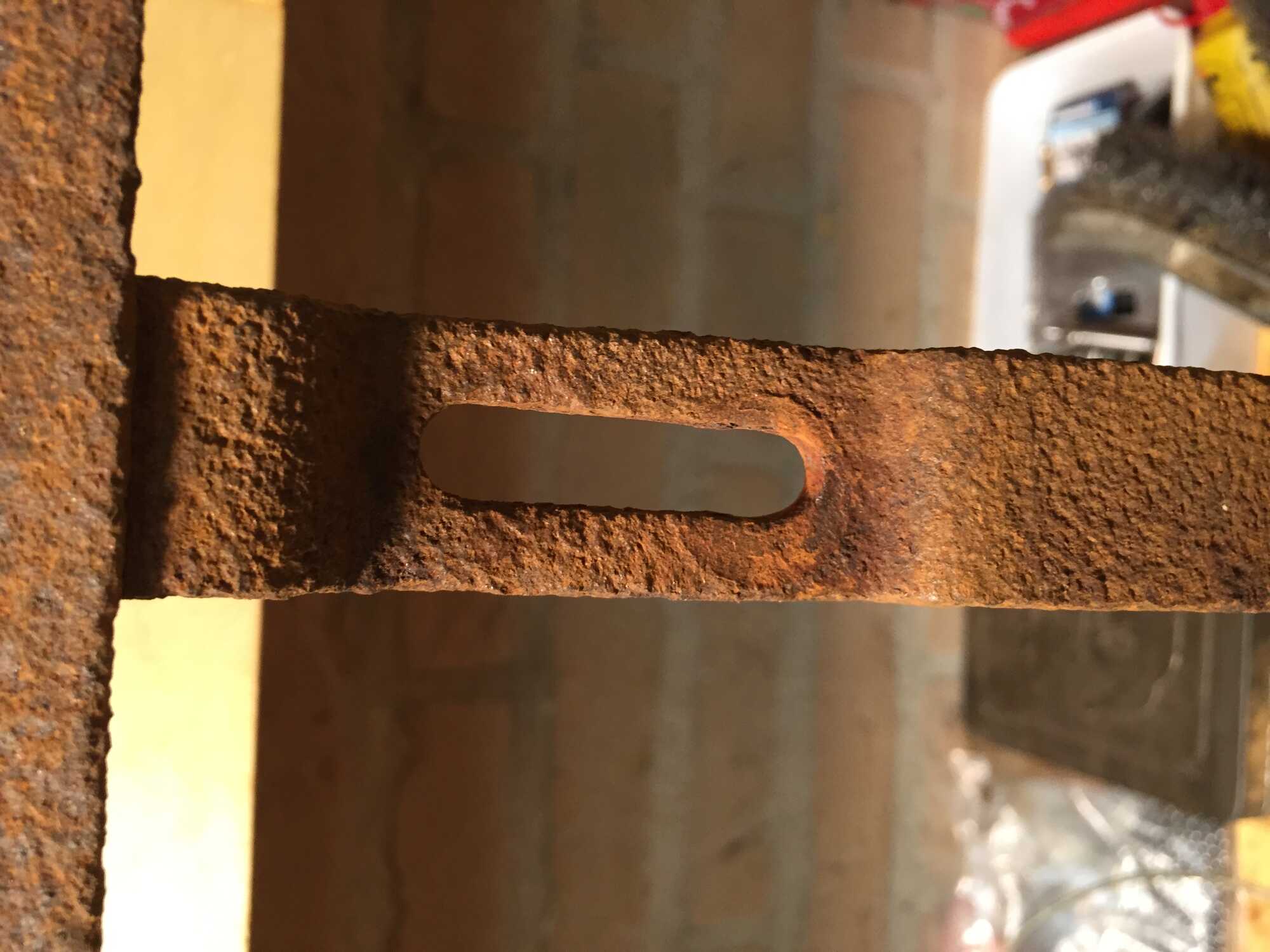

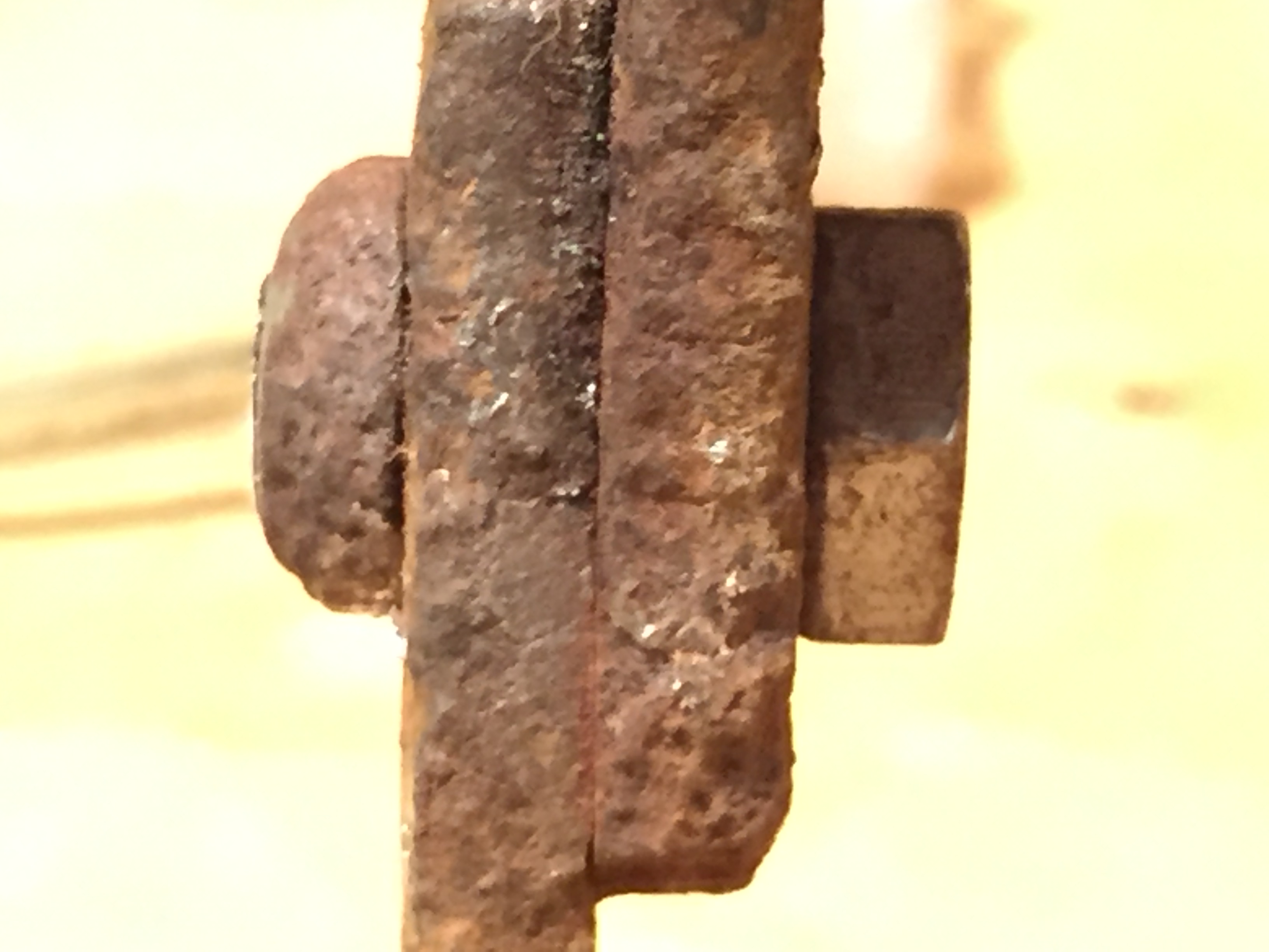

Tijdens het demonteren zijn de boutjes van de stuurklemmen afgebroken omdat ze vermoedelijk vastgeroest zaten. De draad in de klemmen is BSW 1/4”. Daar heb ik een paar mooie bolkopjes voor op maat gezaagd.
Een van de twee klinknagels die het staande en het liggende gedeelte bijelkaar houden is ook afgebroken.
De boutjes in de klemmen heb ik met kruipolie behandeld. Gelukkig werkte dat goed want na drie uur kwamen ze relatief makkelijk los.
De klinknagel, de helft aan de zichtzijde heb ik doorgeboord en schroefdraad in het gat getapt. De holle klinknagel kwam los en kon mooi als moer dienst doen.
Vanuit de binnenkant heb ik er een bout doorheen gestoken en het gedeelte wat uitstak er af gezaagd en bijgevijld. Als daar zo een mix van Owatrol met een beetje zwarte lak overheen gaat zie je niet meer dat het gerepareerd is 8-)
