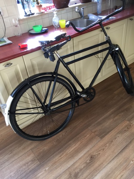

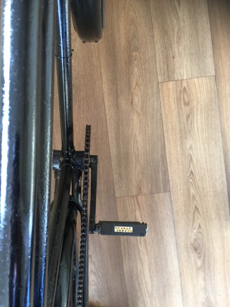

Goedendag - ik zoek een kettingkast of scherm voor mijn transportfiets - zoals je op de foto ziet zit er weinig ruimte tussen de crank en de ketting (4,5 mm) - heeft iemand n idee wat ik nog zou kunnen monteren ? Gr Lourens Zonneveld ltmzon@hotmail.com

Op enkele uitzonderingen na werd voor zover er een kettingscherm werd toegepast er een Roelewiel stalen kettinscherm geinstalleerd. Daarin zijn twee verschillende versies, het korte model:
https://www.transportfiets.net/2018/04/ ... ingscherm/
En het lange model:
https://www.transportfiets.net/2018/02/ ... ang-model/
Ze zijn vrij lastig aan te komen, omdat het dun plaatwerk is, en daarom een van de eerste delen die wegroesten. Daarnaast hebben veel transportfietsen ook nooit een kettingscherm gehad. Maar vanaf eind jaren '30 werd die in het algemeen wel meegeleverd.
Zo'n kettingscherm beschermd je broek, maar niet de ketting, omdat hij gewoon open is aan de binnenkant. Dus je ketting en achtertandwiel slijten snel, met of zonder kettingscherm. Je zou ook een lakdoek kettingkast kunnen toepassen, om zo de levensduur van de ketting en achtertandwiel te verlengen. Op transportfietsen zijn die maar weinig toegepast, waarschijnlijk omdat ze kwetsbaar zijn.

De oplossing zonder kettingscherm in het algemeen was een kous om je broek, zodat je broek niet tegen je ketting komt, of nog erger, tussen ketting en kettingwiel. Dat laatste kan in het geval van met name bij doortrappers de nodige ellende veroorzaken, aangezien je cranks gewoon blijven doordraaien tot je stil staat.

En het kan inderdaad best een gepruts zijn om te zorgen dat het kettingscherm niet aanloopt, zeker bij een gebruikt exemplaar die krom is vanwege stoten en deuken. Menig kettingscherm is daarom ook doorgesleten door langdurig aanlopen van kettingwiel, crank of ketting.

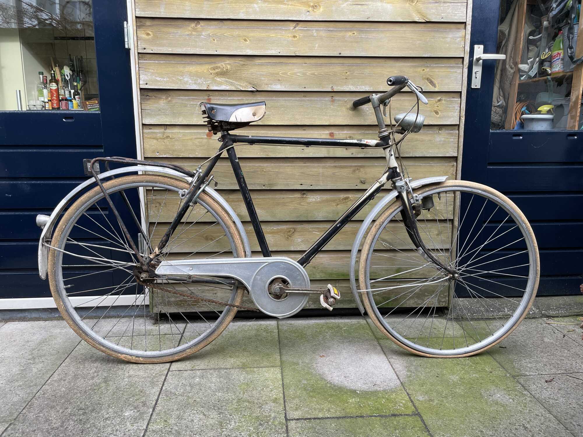

Mocht je interesse hebben, heb ik eventueel wel een aluminium Roelewiel kettingscherm liggen. Ander model, maar misstaat niet lijkt me, als je hem zwart maakt.

Het is er zo een. Foto even geleend van een ander forum topic
