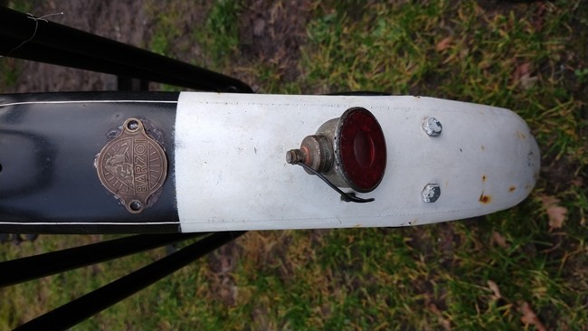

Achterop zit een embleem van het merk Barzoi en dat is interessanter.
Het embleem zit niet op de originele plaats en hoort oorspronkelijk tussen de spatbordstang boutjes.
De gaatjes hiervan komen overeen maar de boutjes die er nu in zitten, alleen zijn die boutjes die er in zitten zijn net iets te dik en daarom is het er misschien na een opknap beurt van de fiets er boven geplakt.
Barzoi was een grossiersmerk uit Zwolle tussen 1925 – 1955 (heb ik hier gelezen op het forum).
Ik weet alleen niet of dit merk ook transportfietsen maakte en of dit embleem dan werkelijk op deze fiets hoort. Dat zou natuurlijk mooi zijn.
De tussen persoon had dit embleem verwijderd van de fiets, maar ik had het duidelijk zien zitten bij de eerste marktplaats eigenaar op de foto’s en vind dat het bij de fiets hoort.
De tussen persoon verbaasde zich erover dat ik het gezien had en heeft het weer bij de fiets mee gegeven. Waar ik blij mee ben!
Als het nu wel of geen Barzoi is, het embleem is nu al een leuk verhaal en hoort daarom voor mij bij de fiets.

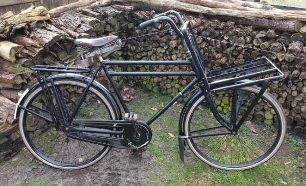

De fiets zelf:
Ik denk dat de fiets voor het grootste deel nog in originele staat is.
Origineel is volgens mij:
- Spatborden 74mm breed
- Vier zware spatbordstangen
- Velgen 41mm breed
- A naaf F&S datering 51
- Voornaaf
- Balhoofd
- Stuur en handvatten
- Kettingkast
- Trappers
- Trapas? ( op de as zelf geen merkje kunnen ontdekken)
- Voordrager? Merk: Roelewiel zou kunnen ivm leeftijd A naaf.
- Verlichting merk Fako ik weet niet of dit de originele verlichting is.
Niet origineel volgens mij:
- Bagagedrager
- Zadel buis
- Zadel?
- Veer om te zorgen dat het stuur recht blijft staan (zonder last op de bagagedrager).
- Banden maar dat lijkt mij logisch
- Spatlab
- Standaard
- Witte biezen op de spatborden en kettingkast.
De fiets is wel Zwaar. Dat zijn natuurlijk alle transportfietsen.
Ik heb geen idee hoe zwaar een gemiddelde transportfiets weegt, maar deze fiets weegt zonder bagagedrager ongeveer 32KG.
Ik heb hem namelijk even gewogen :) .
Framehoogte 60cm

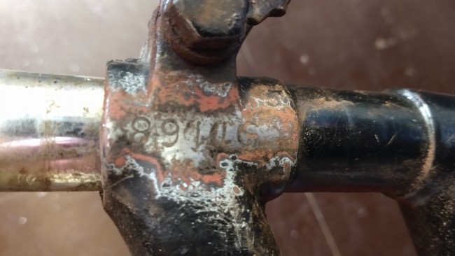

Merk?:
Zoals ik al omschreef is de fiets in het verleden overgeverfd.
Daardoor kan ik dus geen Transfers meer zien.
Misschien heeft iemand hier een idee wat voor merk het is?

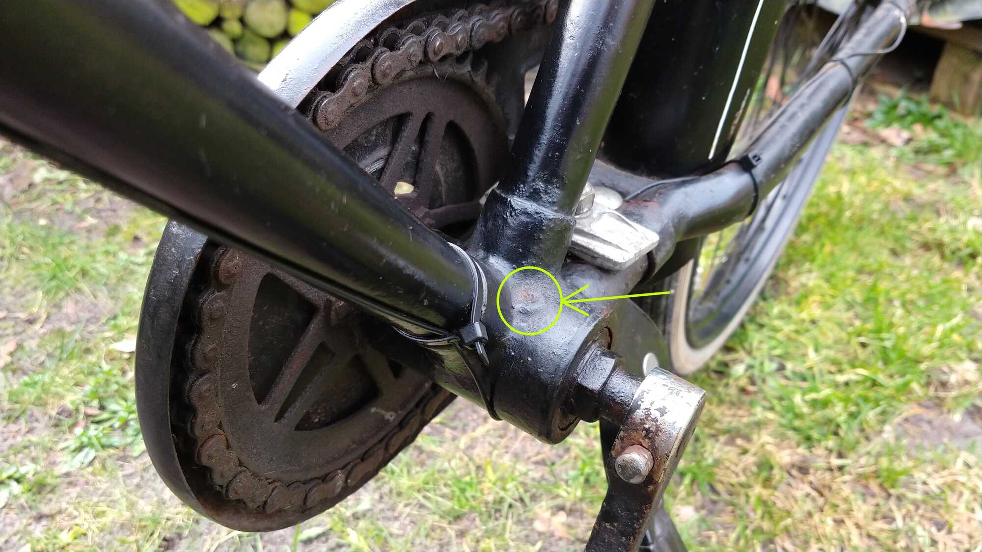

Op de linker bovenste lug staat het framenummer: 51168
Sorry, dat de foto op zijn kop staat. Ik weet niet hoe ik de foto moet draaien op het forum.

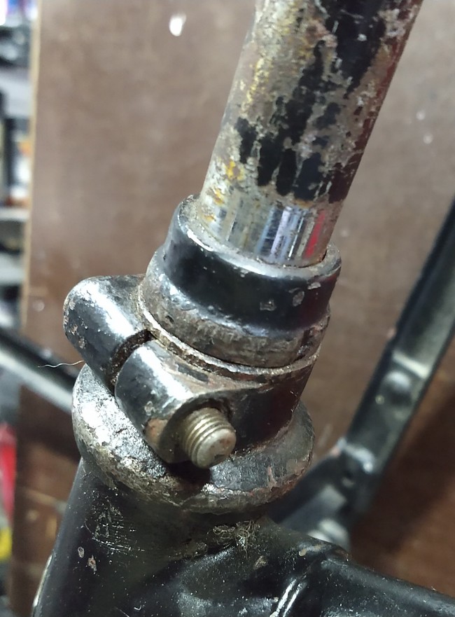

Hieronder de foto met het balhoofd uit een stuk.Dat zie ik niet zoveel terug bij andere transportfietsen als ik daar de foto’s van bekijk.
Alleen bij een aantal van het merk Fongers transportfietsen volgens mij.
Ook lijkt de klembout van het balhoofd op dat van een Fongers.
Maar het is misschien wel op meer merken zo gebruikt, geen idee hierover.

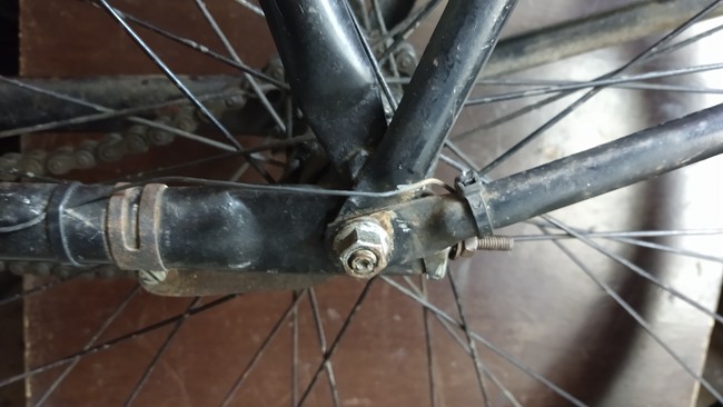

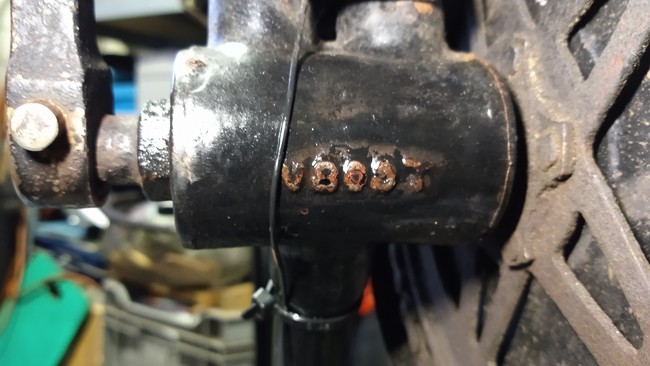

Op de bracket staat V808T dat zegt waarschijnlijk iets over de bracket / luggen.
De bovenkant van de bracket ziet er zo uit.
De vulnippel ontbreekt of hoort er niet op? en het gaatje is op de foto dicht.
Misschien zegt de plek van het gaatje of het gaatje iets?

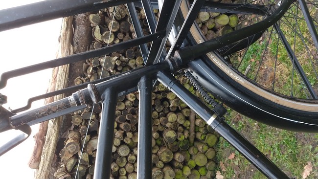

De achter padden zien er zo uit:
