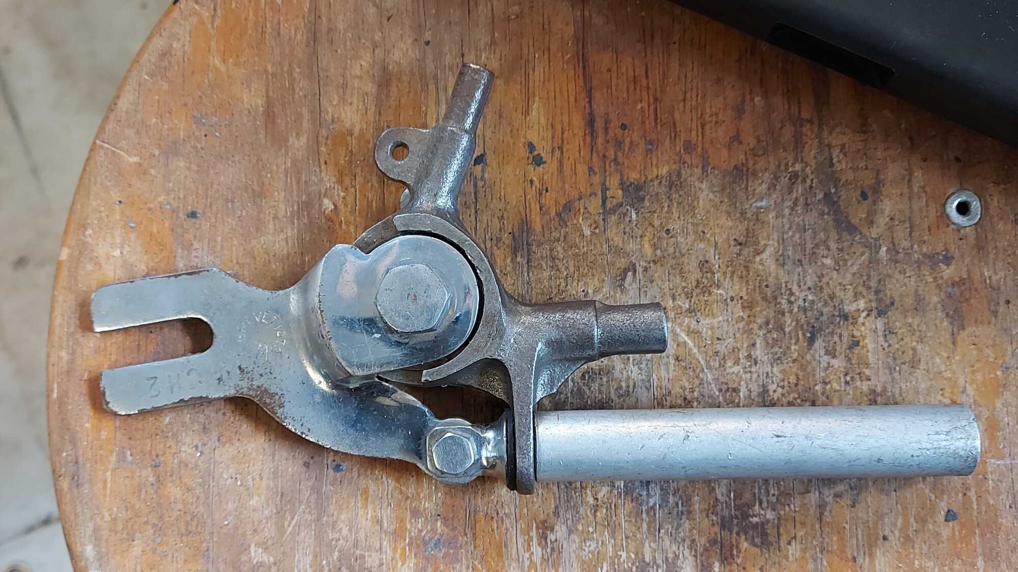

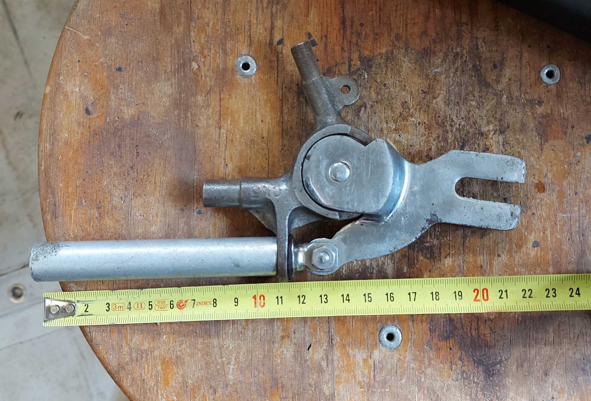

Er zijn van die onderdelen die je aandacht maar niet los laten. Bij mij waren het deze twee geveerde achterpatten voor een fiets of brommer. Ik vond ze zo uniek (zijn ze dat ook echt?) dat ik ze bijna wekelijks online bleef opzoeken bij een handelaar in oldtimer onderdelen, tot ik het niet meer kon laten en ze heb gekocht.

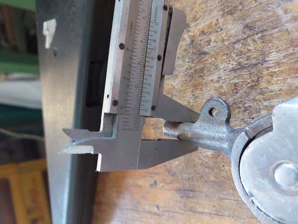

Mijn plan is om er een soort van pathracer mee te maken. Dus ik zoek een frame waar ze op kunnen. Daarvoor heb ik een frame nodig waarvan de liggende achtervork buizen een binnendiameter hebben van +/- 13 mm. Ik heb geen idee wat de wanddikte van die buizen is bij oudere fietsen dus ook niet wat dan de buitendiameter moet zijn? Misschien dat iemand daar meer verstand van heeft? Het liefst zoek ik ook een fiets met een losse staande achtervork. Hopelijk heeft iemand nog wat staan in mijn maat (rond de 57) die ik kan gebruiken voor dit project.

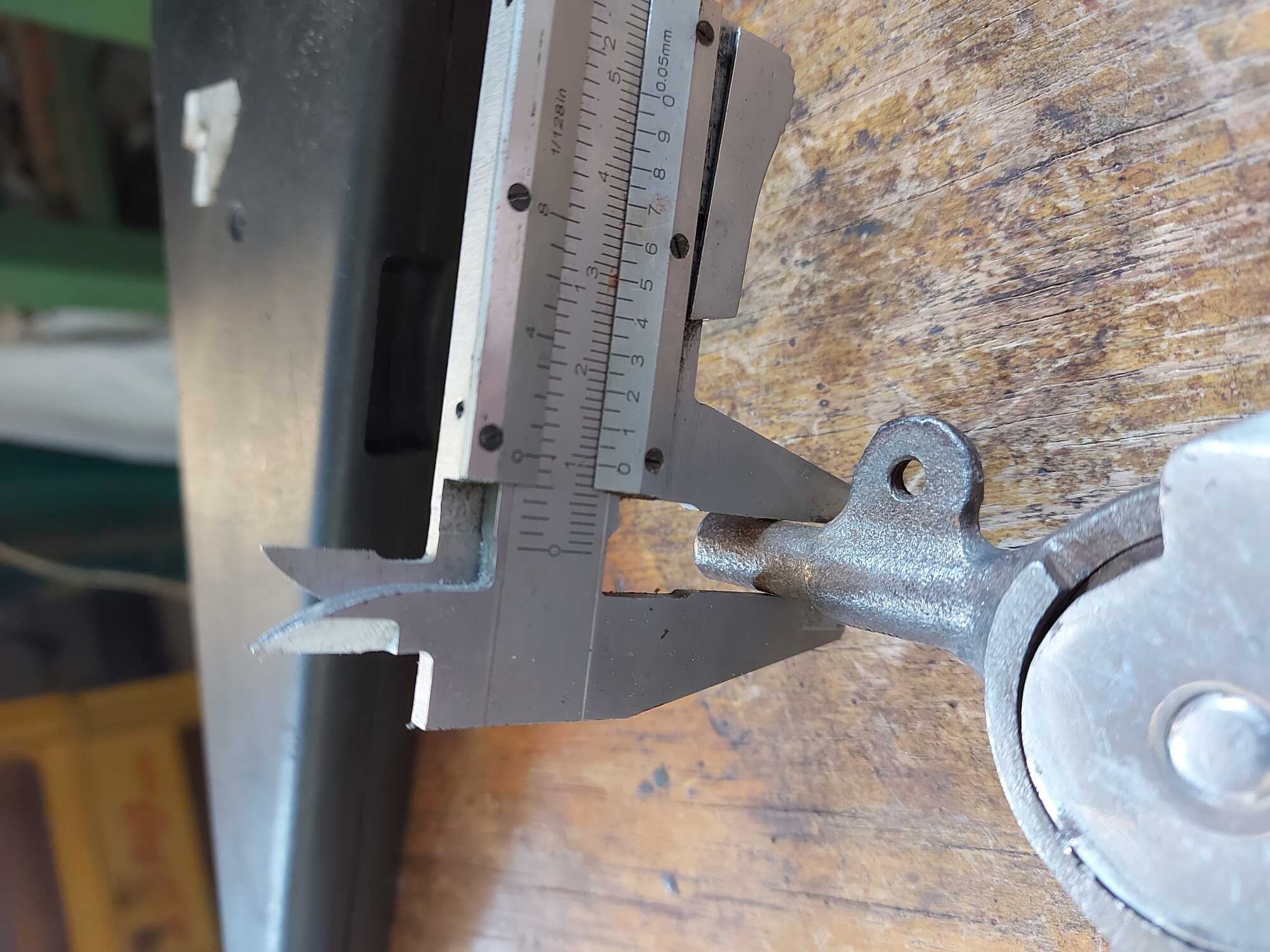

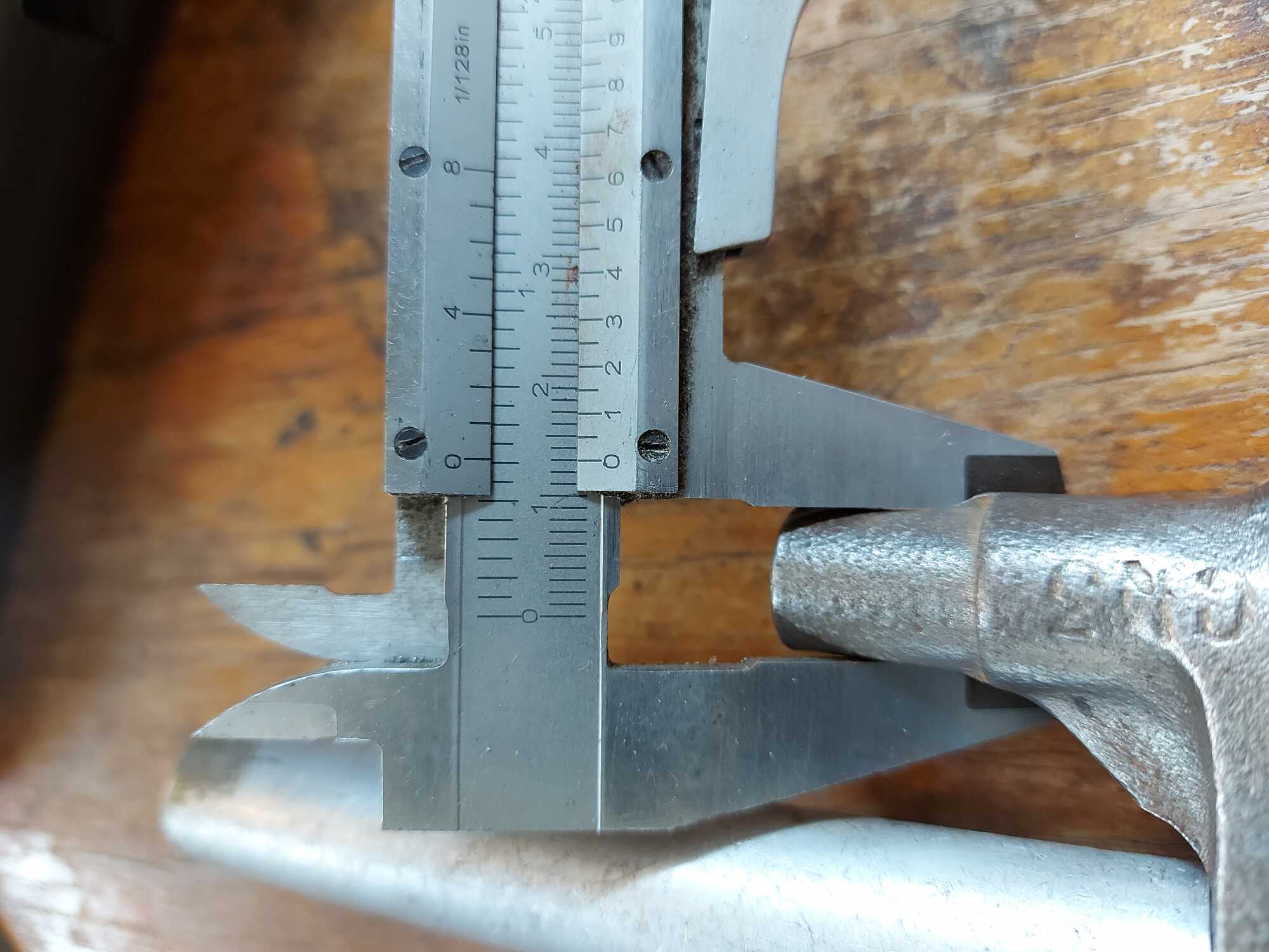

Dit is de buitenmaat van het staande achtervork gedeelte op de platten.

De padden lijken mij bedoeld voor geconificeerde buizen, dus niet voor de niet-verjongde al dan niet D-vormige buizen van de toerfiets.
Wanddikte van geconificeerde buizen is gokken, want dat is afhankelijk van de begin dikte (op de grootste diameter) en waar het materiaal heen geperst is (in de lengte of de wanddikte). Je kunt de tappen dunner vijlen, of er een vulbus overheen solderen

Ziet er wel aantrekkelijk uit die veerstukken voor de achtervork.
Ik denk dat je de liggende achtervork wel flink moet inkorten om het achterwiel op een zelfde positie te krijgen.
En hoe dan de hoek van de staande achtervork gaat uitpakken...
En de kettingspanning daar ben ik ook wel benieuwd na.
Wel leuk om eens te proberen!

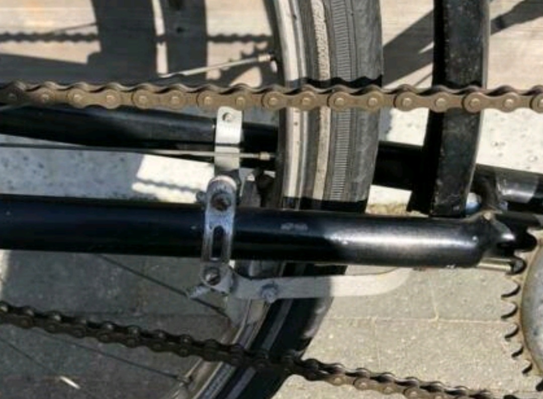

Als voorrem wil ik een blokrem gebruiken die ze op oude fietsen gebruikte. Maar als dat niet werkt kan wil ik een trommelrem gebruiken. Dan moet ik een extra scharnier punt maken aan de arm van de trommelrem. Volgens mij moet dat wel werken. Dat zou achter ook kunnen werken. Maar ik zag ook de rem op de afbeelding. Weet iemand hoe je die noemt en waar ik ze zou kunnen vinden en werkt het een beetje?
