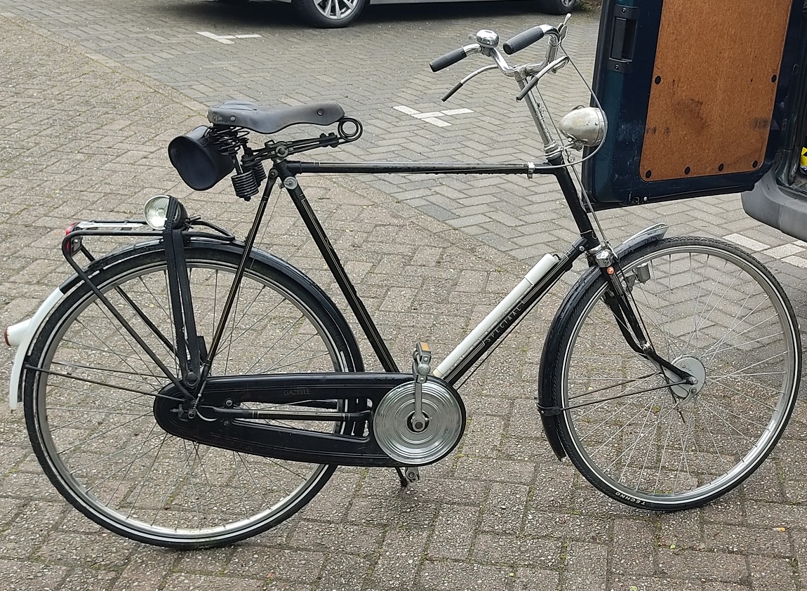

Ik heb recentelijk een Gazelle Sport Speciaal gekregen als cadeau uit 1971 (bedankt jancees voor het opzoeken).
Nou, de fiets, volgens zijn vorige eigenaar heeft een "tijdje stil gestaan", hoelang precies weet ik niet. Er zijn een aantal zaken die ik graag wil repareren/vervangen/restaureren etc. Alleen heb niet zoveel ervaring met oude fietsen opknappen.
De volgende zaken heb ik ontdekt na korte "examinatie":
- Voorwiel loopt wat stroef, alsof de trommelrem houdt hem tegen terwijl de remmen niet eens strak afgesteld zijn...

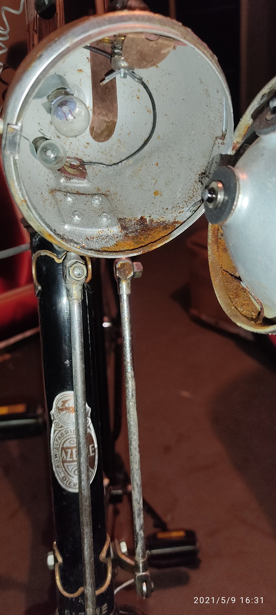

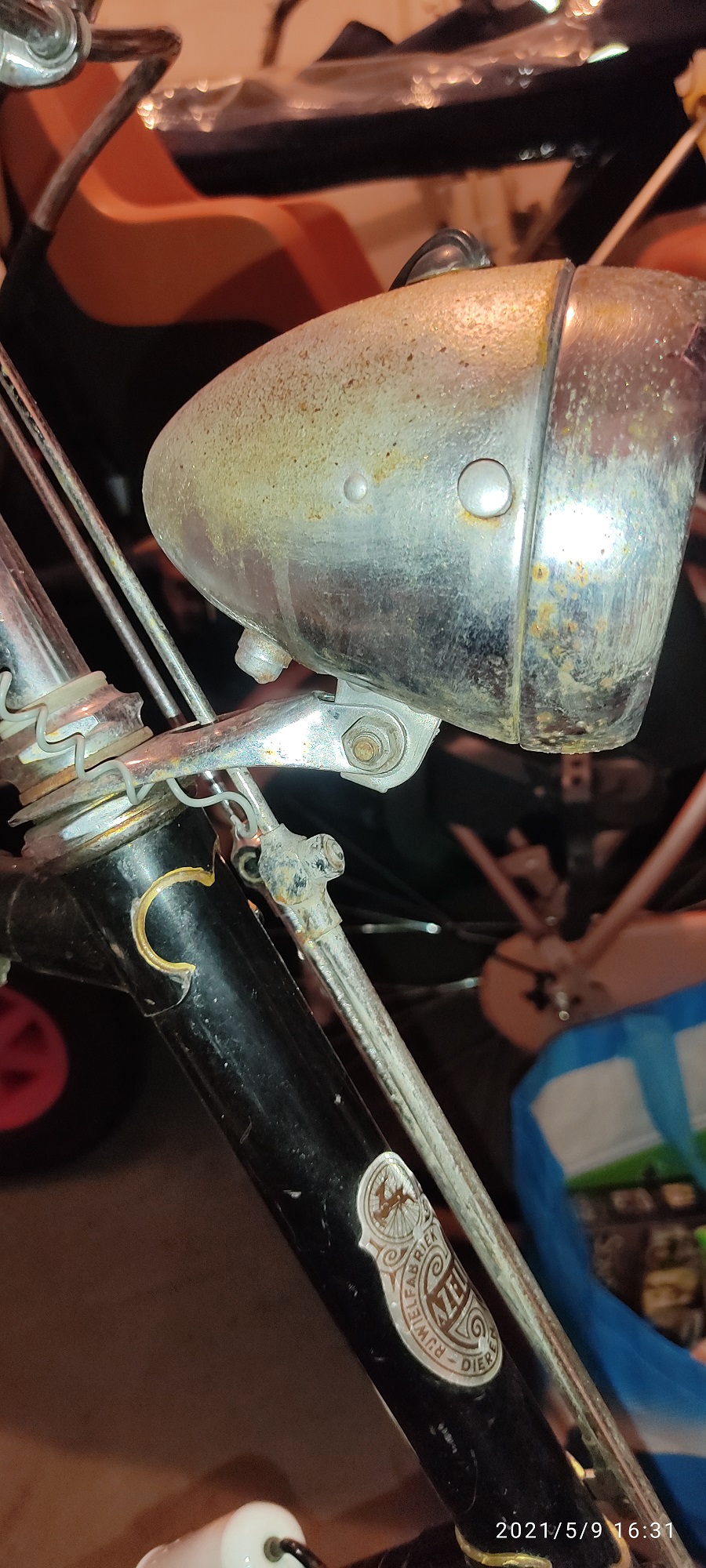

- Koplamp...lijkt niet origineel? Geen idee welke koplamp er hoort, Advies?
- lampen zijn niet aangesloten, en de stroomkabeltjes lopen door het stuurbuis en komt uit ergens onder de midden buis denk ik en ik weet dus niet hoe je dan zo'n stroomkabeltje door de buis heen trekt om het te vervangen...met een magneet misschien of is er een bepaalde manier?
- spaken zijn...grijs in kleur, zo'n kalk aanslag lijkt het, hoort het niet van hetzelfde materiaal zijn als velgen?

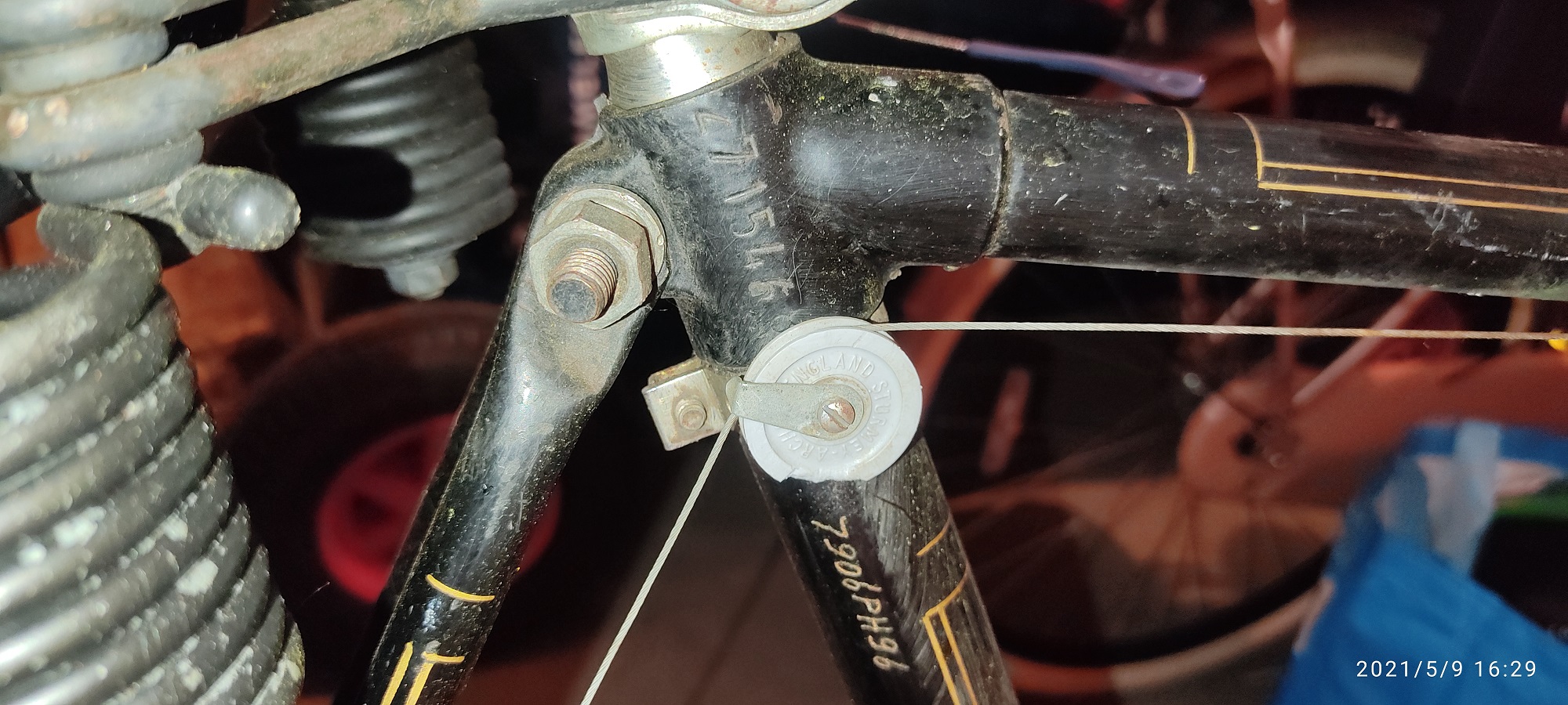

- achternaaf - heb het nog niet gecheckt, want de banden waren leeg en de fiets ging gelijk in de schuur. Dus of het goed schakelt weet ik niet. Zou het een goed idee zijn om het voor revisie opsturen?

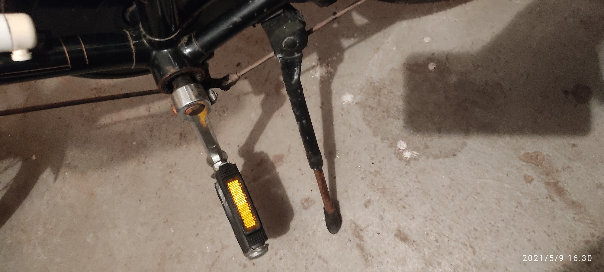

- standaard ziet er niet "antiek" uit, hoort er niet zo'n gietijzer grijs standaard te zijn
- wat is het beste plek om te beginnen met opknappen/restaureren als je zo'n fiets krijgt? eerst schoonmaken neem ik aan.
excuses voor zoveel vragen, maar ik ben heel erg enthousiast over dit projectje en vooral omdat ik ook de fiets dagelijks ga gebruiken en wil hem in top conditie hebben.

Welkom. Het lijkt een nette fiets.
"spaken zijn...grijs in kleur, zo'n kalk aanslag lijkt het, hoort het niet van hetzelfde materiaal zijn als velgen? "
In de jaren 70 zijn de meeste velgen verchroomd & spaken verzinkt geweest, dus de velg glimt & de spaken zijn dof grijs.
Gr
Jon
Ik denk ook niet dat de koplamp origineel is; ook de koplamp op de bagagedrager niet. Wat er wel op hoort, kunnen andere leden beter vertellen.
Op dit forum zijn daar verschillende oplossingen voor te vinden.
Je kunt beginnen om te voelen of achteruit draaien van de pedalen veel weerstand oplevert. Als dat niet zo is, heb je al een probleem minder. Daarna kun je kijken of vooruit draaien zonder kraken gaat. Zo ja, nog meer goed nieuws.
Dat klopt, de standaard is niet origineel. Ik denk dat er een stalen standaard onder hoort. De giet-aluminium standaard die jij misschien in gedachten hebt, hoort volgens mij bij nog oudere fietsen. De trapas is ook al eens vervangen, trouwens.

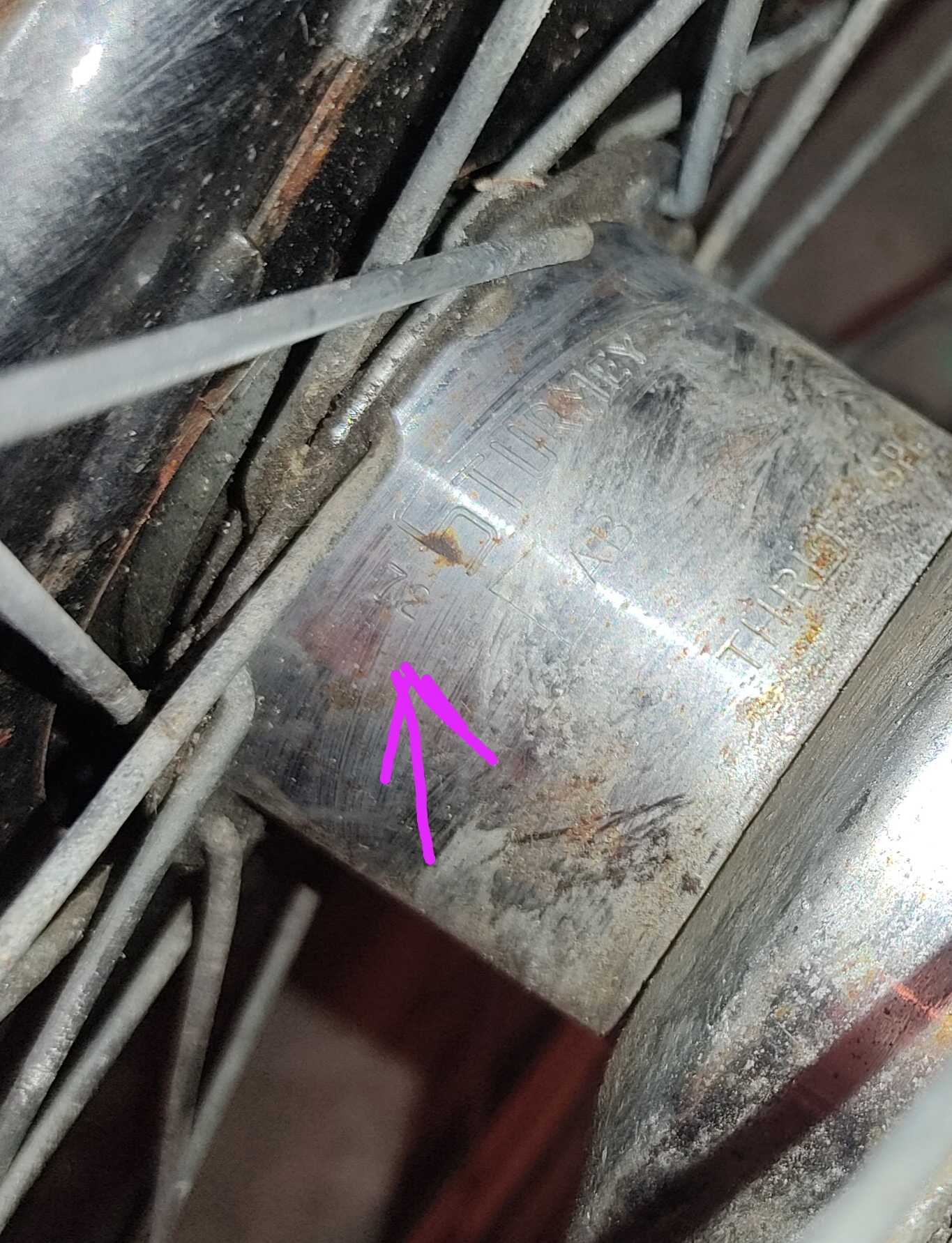

Heb net mijn naaf even goed bekeken en er staat duidelijk 72... Dus de fiets is uit 1972? Of toch 1971 volgens de frame nummer?
Hebben jullie nog tips waar ik onderdelen voor gazelle oldtimers kan vinden behalve marktplaats bijvoorbeeld?
- Berichten: 719
Re: Gazelle sport Speciaal 1971 opknappen advies
Volgens het framenummer is de fiets van eind 71, het is dus mogelijk dat de fiets pas in 72 is afgemonteerd. Heb je ook het maandnummer op de achternaaf gevonden? Waarschijnlijk staat er achter 72 nog een cijfer
Nee, dat niet, die was ik ook naar op zoek, maar 72 staat te dichtbij de spaken, er staat niks voor of achter, er is geen plek voor iets anders ]Fongers1952 schreef: ↑14 mei 2021, 20.07Volgens het framenummer is de fiets van eind 71, het is dus mogelijk dat de fiets pas in 72 is afgemonteerd. Heb je ook het maandnummer op de achternaaf gevonden? Waarschijnlijk staat er achter 72 nog een cijfer
