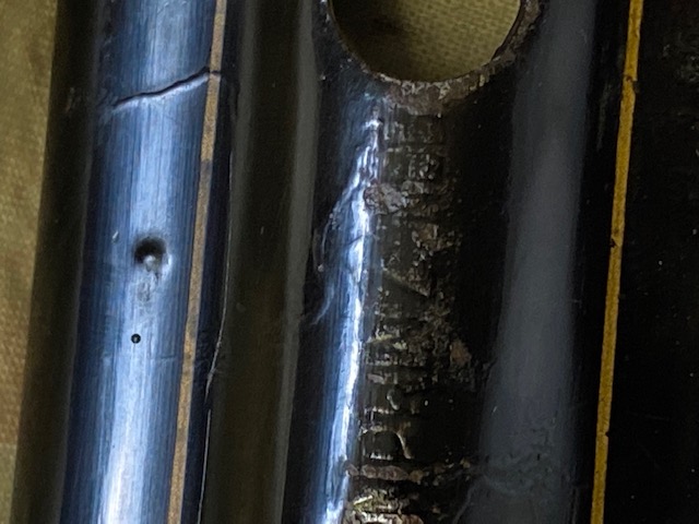

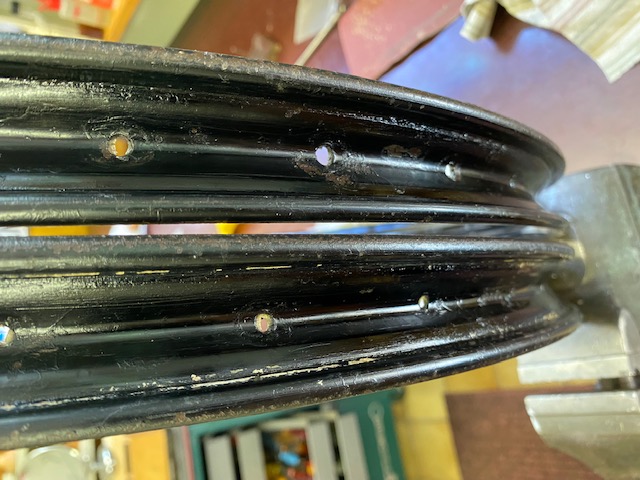

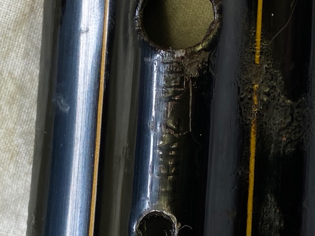

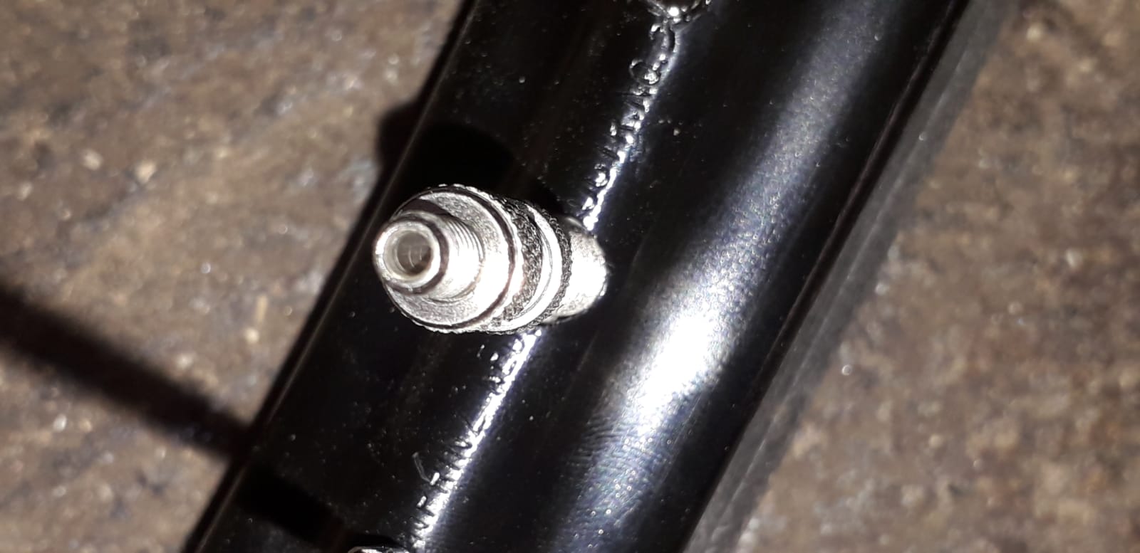

Ik heb voor mijn Gazelle dames 1925-1926 zwarte Kron Prinz, beide 36 spaaks. In breedte meet ik 38 mm achter en 39 mm voor. Beetje merkwaardig toch?
Opvallend is vooral dat over de Kron Prinz stempel heen nog eens een Ned octrooi nummer gestempeld is. Zie foto's.
Het bed is ook vrij diep, was hier ook nog verschil in profiel. M.a.w. waren er ook Kron Prinz velgen met een lagere rug?
Iemand met kennis of een mening over?

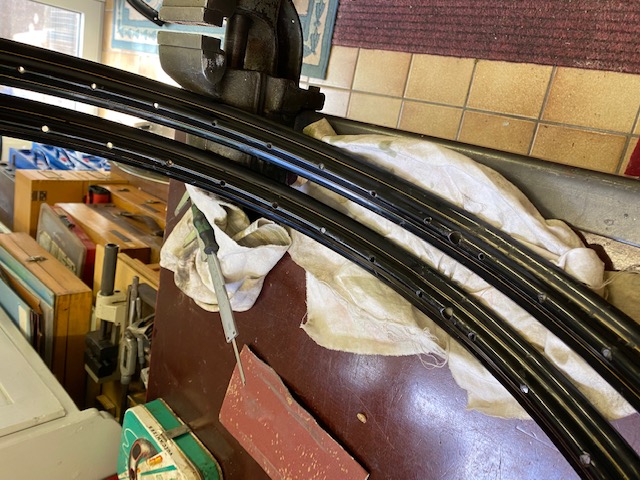

ik heb er ook een setje velgen van transport waar ook een octrooid nummer op staat
alleen is die ook door het nippel gat geslagen waardoor je de helft van het nummer niet kan lezen
deze velgen zijn trouwens uit oude voorraad alleen opnieuw gespoten
28x1,3/4

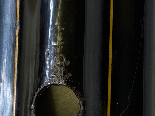

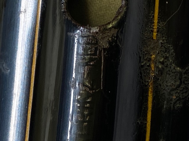

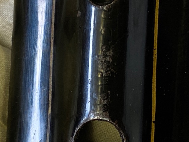

Er liggen hier meerdere setjes NOS velgen van Kronprinz die allemaal de naam en het Ned. octrooi nr hebben.
No.378 en dan een nippelgat. :P
De velgen hebben allemaal een vrij diep profiel, zijn allemaal 38mm breed en hebben 36 nippelgaten.
De naam en het octrooi zijn overigens naast elkaar gestempeld. Dat is gebeurd vóórdat de ventiel en nippelgaten er in gemaakt zijn.

De naam staat er in gestempeld maar anders dan de toervelgen die ik hier heb is er wél rekening gehouden met het ventielgat en het ‘Ned. Octrooi No. staat er niet in.
Tussen de twee lettergrepen is ruimte overgelaten voor het ventielgat zodat de naam goed te lezen is.
Het suggereert dat eerst alle gaten werden gemaakt en als laatste het stempel werd geslagen.

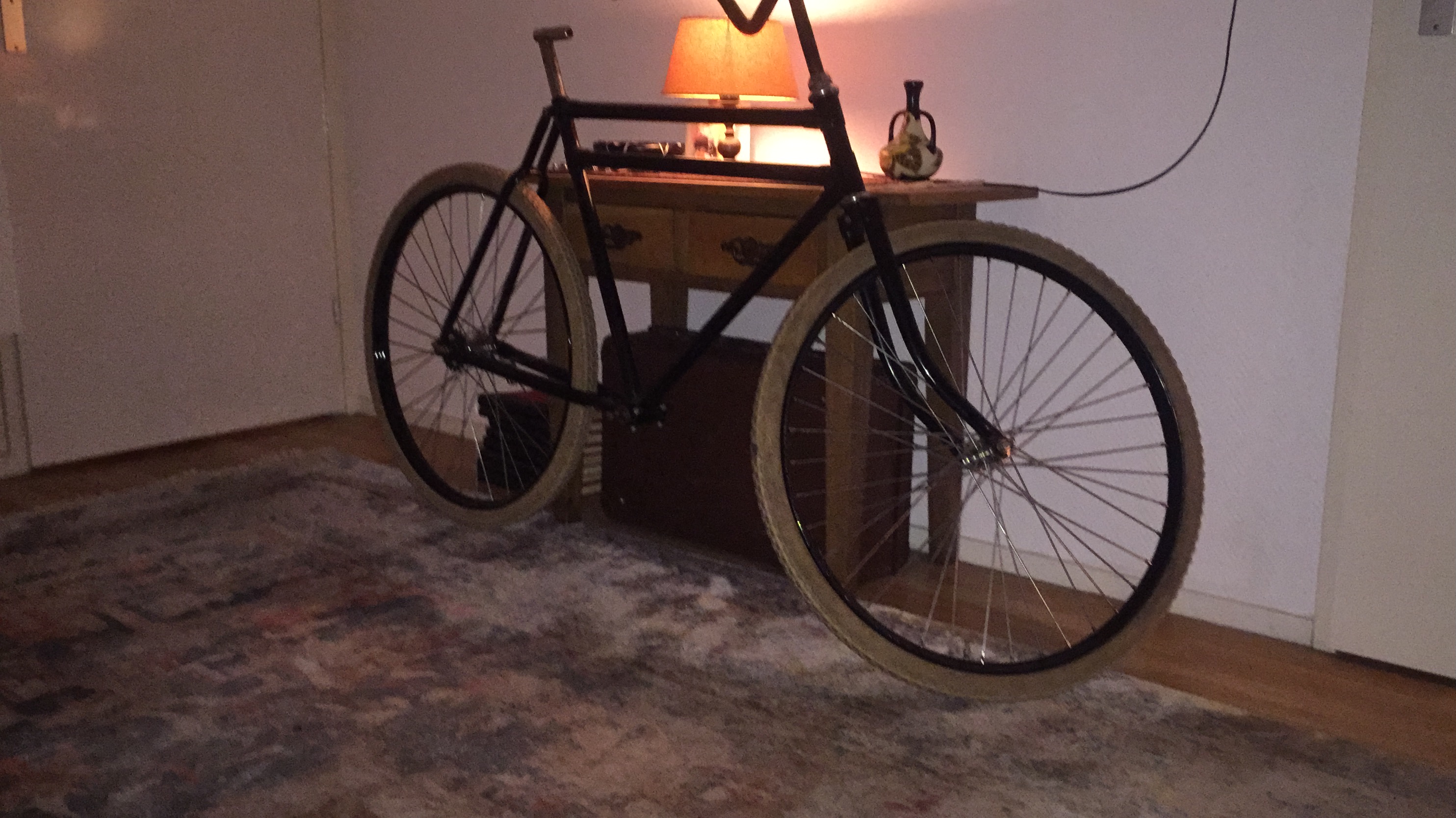

De velgen zijn inmiddels tot wielen verworden.
Het voorwiel, de drager van de last heeft veertig spaken en een Engelse naaf.
Het achterwiel heeft zes en dertig spaken en een Torpedo uit 1940.
De fiets zelf moet nog gebouwd worden.
