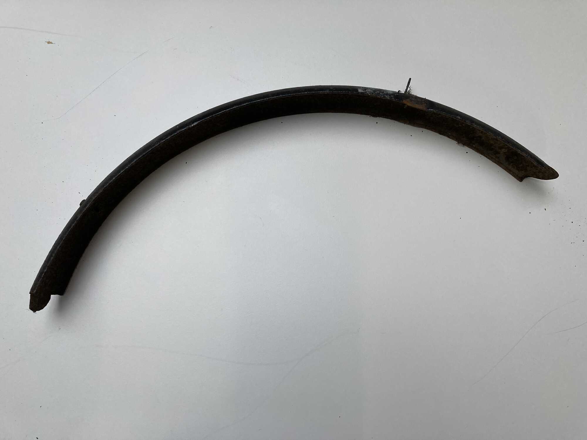

Ik ben geen Gazelle expert. Voorzichtig met onderdelen weg gooien! De cranks zal ik eerst met afbijt behandelen, vaak krijg je een leuk verassing. De spatborden lijken misschien origineel, maar meer detail fotos zal hulpen om goede advies te geven.

Wat ik ervan weet, hadden Gazelle spatborden een profiel, aan de zijkanten een ribbel. Het kan zijn dat dit anders bij fietsen die verder teruggaan dan die uit mijn herinnering. Normaal gesproken zou ik het jammer vinden een zeldzame fiets uit de Tweede Wereldoorlog tot pathracer te vermaken. Als er toch al weinig onderdelen meer origineel zijn, kan het toch logisch zijn om zo nog zin te geven aan het frame. De aantasting van het chroom van de crank en alle andere verchroomde onderdelen is te herstellen.

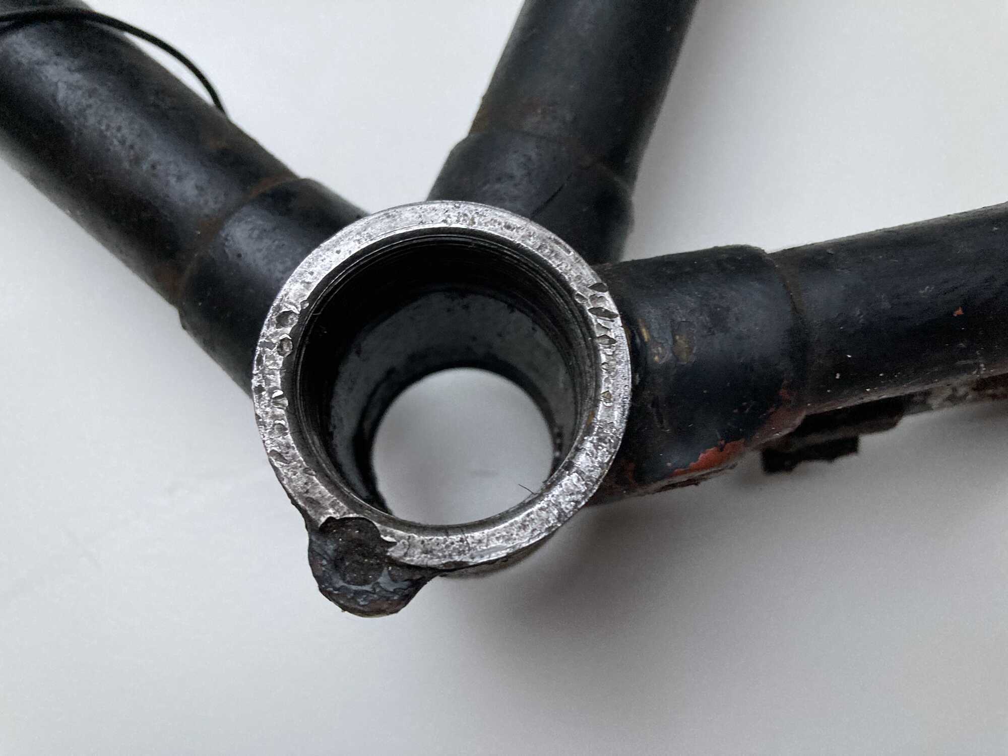

- Bracket lijkt voorzien te zijn van twee ingeslagen bussen met draad waar de trapas in geschroefd zit. Geen idee of dit origineel is. Kan iemand daar uitsluitsel over geven?

Trapas
- Op de cup aan de kettingbladzijde staat ‘Bayliss Wiley’ en ‘Made in England’. Verder geen codering o.i.d. De cup is nog erg netjes (geen roest) en lijkt niet ingesleten.
- De stelcup aan de ander zijde staat niets behalve een ‘0’. Op de contraring staat niets.
- De as is 139,5 mm. lang met een diameter van 16,6 mm. Op de as staat een ‘A’, een ‘7’ en een ‘5’. Verder geen codering o.i.d. De lagerbanen op de as zijn hier en daar aangetast door roest.

- Het voorspatbord is heel, wel wat schade en roest aan de uiteinden. Een geoefend hersteller zou hier waarschijnlijk nog wel wat mee kunnen. Spatbord is ca. 62 mm breed en volledig rond zonder profilering.
- Achterspatbord is een ander verhaal. De onderste 20-25 cm bij de trapas is compleet weggeroest of gebroken. Spatbordstangen zijn ooit vervangen waarbij nieuwe gaten geboord zijn in het spatbord. Spatbord is ca. 62 mm breed en volledig rond zonder profilering.
