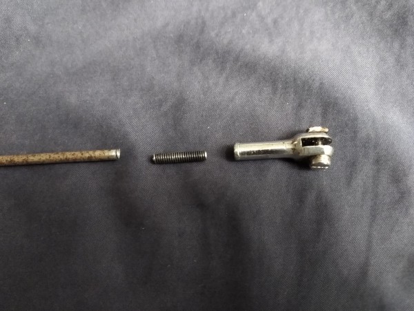

Door het omzwaaien van het stuur is het remstangetje
afgebroken van mijn fiets ( Fongers HZ60 uit 1949)
Het afgebroken stukje heb ik er uit gekregen met een linksdraaiende conische tap
Wie weet wat voor een draad er op is gesneden?
Spoed is 32 tpi
In ieder geval niet metrisch.
Buitendiameter is 4 mm, maar dus géén M4
Bij voorbaat dank en met vriendelijke groet,
Desmond
Schroefdraad van remstang

Hierbij een link naar de onvolprezen 'Normentabel voor spoed-middellijncombinatie van schroefdraad':
https://www.dropbox.com/s/7npbl3rnapj71 ... n.pdf?dl=0
Deze schroefdraad zal dan een 5/32*32 tpi Rijwiel/ BSW draad zijn. Volgens mij met 55 graden tophoek.

Hallo Paul,
dat is een fijne tabel, dankjewel!
Inderdaad 5/32 moet 'm dan zijn , klopt precies met de buitendiameter en de snijplaat hiervoor is makkelijk verkrijgbaar.
Met vriendelijke groeten,
Desmond
