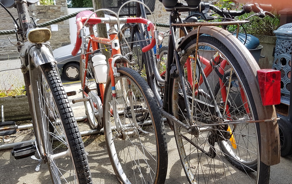

Het fietsje waar ik mijn ontdekking van dit forum aan te danken heb is een 22 inch kinder koersfiets. Heb een foto bijgevoegd. Het is tig keer over geschilderd en er zit een hoop werk aan, maar hij was te mooi om achter te laten.

Ik ben een liefhebber van (volwassen) ouden staelen racefietsen, maar voor die oude kleine racefietsjes heb ik (ook) een zwak. Aan het fietsje door Cork-81 (welkom overigens) afgebeeld herken ik de remgreepjes die vroeger zaten op de Peugeot kinder race-sportfietsjes. Het is echter geen Peugeot-je want die hadden een andere remkabelgeleiding naar de achterrem... Die liefde van mij is puur nostalgie, vanwege het feit dat ik in 1968 zo'n Peugeot G50CD had, in het wit... Paar jaar terug heb ik er eentje gereviseerd. Maar ik zou best zo'n witte met 24 inch wielen nog eens willen zien.

Die banden zijn zeker geen ATB banden, ze lijken me namelijk van ver voor het ATB tijdperk. Ze zijn zo onstellend vergaan dat ik er geen maataanduiding meer op terugvinden kan. Met een beetje moeite kan ik zien dat de voorband een Hutchkinson moet zijn.
Dankzij de binnenbandjes van Michelin die tig keer geplakt zijn, ben ik er vrij zeker van dat het 22 inch wielen zijn.
Dat plakken is weer niet zo vreemd; de velgen hebben nog katoenen velglint en dat is op sommige plekken behoorlijk vergaan.
Toch stiekem wel benieuwd ook welk merk het is. De laklaag onder de oranje variant is wel wit en er zit nog iets van roodkleurige bestickering onder. Leuk om te weten dat het in ieder geval geen Peugeot is.

559 mm atb banden zijn van voor het atb tijdperk, in de VS gold die maat lange tijd als een speelgoedfietsmaat (cruisers) en dat was gunstig met de invoerrechten
Als het een Franse kinderfiets is zou ik eerst denken aan de 500A, 550A en 600A serie banden. Dus ETRTO 440mm, 490mm en 541mm

Kleine aanvulling:
De 'hoofdgroep' van 550 is 22 inch, ETRTO 47-457, 37-489, 40-489, 47-489 en 35-498
van 600 is dat 24 inch, ETRTO 37-540, 40-540 en 32-541 (!)
bij 500 heb ik 20 inch, ETRTO 37-438. Er staat ook een 37-440 bij, maar daar heb ik nauwelijks meer specificaties van alleen dat.
Varianten van 40 mm en dikker lijken me onwaarschijnlijk.

Er zijn heel veel maatsystemen, en als je die van alle landen bij elkaar harkt wordt het knap verwarrend. En je lijstje is bij lange na niet compleet, het is nog veeeel erger Beginnen bij wat in het land van oorsprong gangbaar was is, is overzichtelijkerBandenplakker schreef: ↑30 aug 2021, 14.14 Kleine aanvulling:
