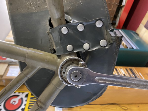

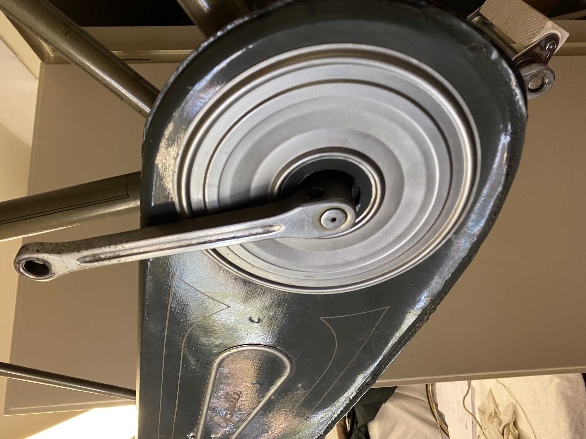

Kettingkast Gazelle 8K 1950 demonteren
Bericht door pfcvos »
Hoe maak je dit doek aan onderzijde vakkundig los van het raamwerk?
Het is geen spantoe, eigen constructie Gazelle???

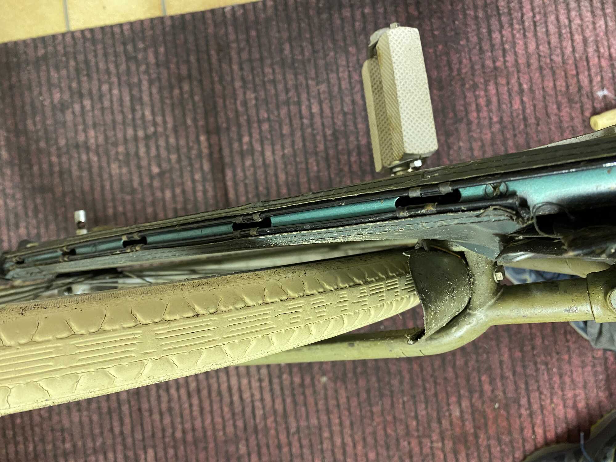

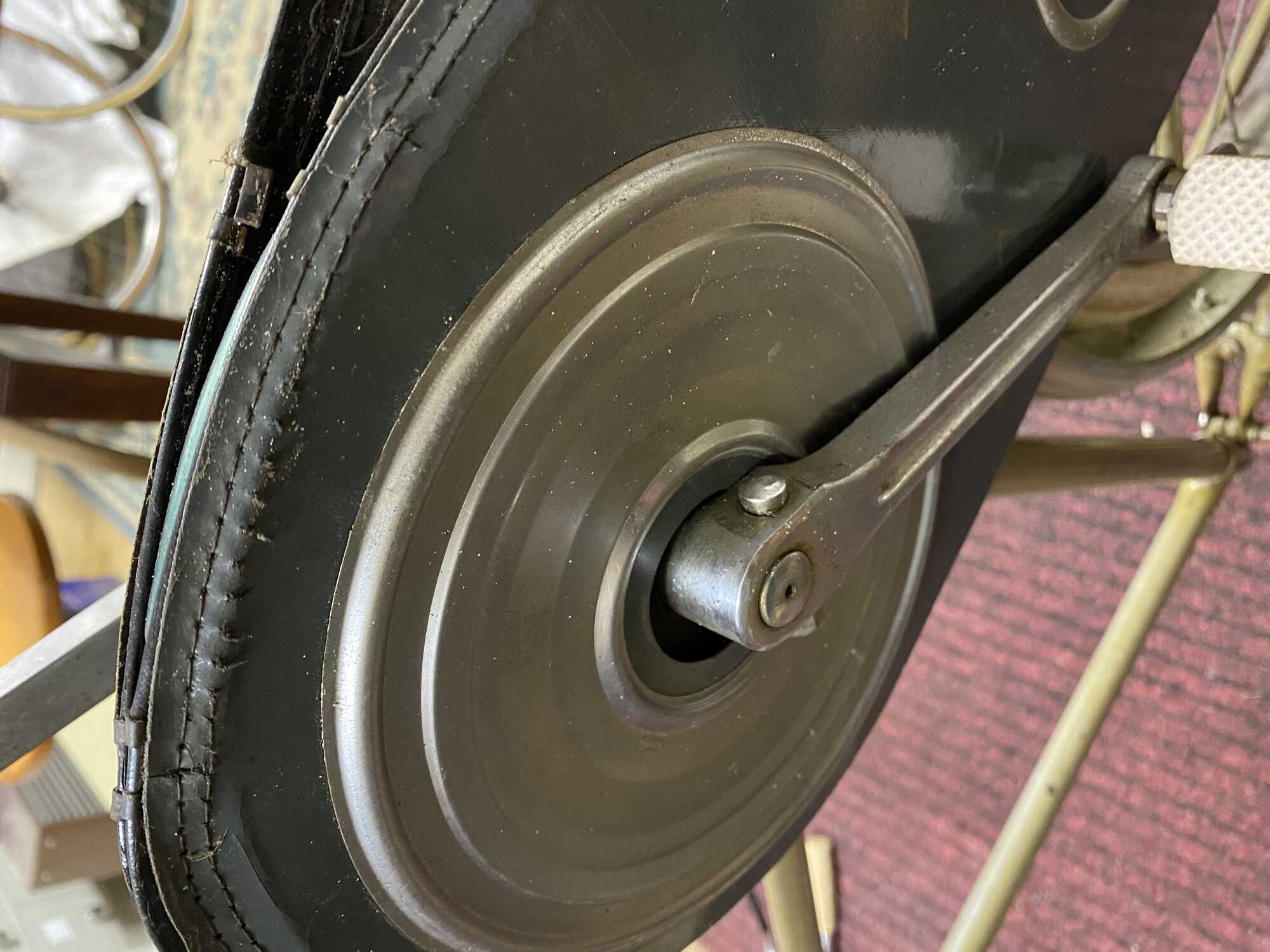

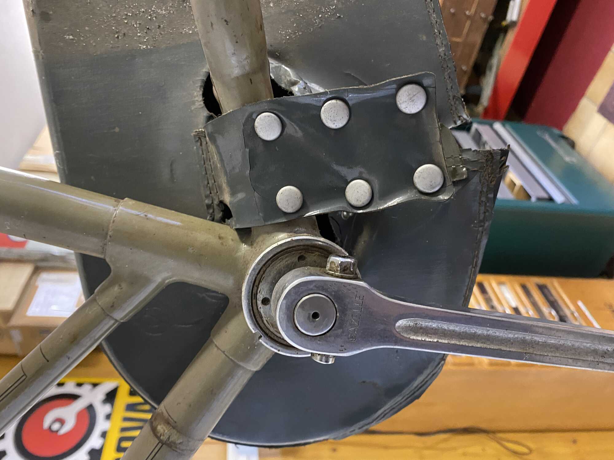

Niemand ervaring met deze Gazelle kast?
Gaat op de gebruikelijke wijze toch niet langs de crank, dan krijg je een vouw in de aluminium schijf.
De schijf apart verwijderen kan ook niet.
Het raamwerk zit nabij de crank vast op aangelaste strippen

Re: Kettingkast Gazelle 8K 1950 demonteren
Bericht door EdMondain »
De kettingkast zit aan de onderkant met een soort haakjes in de beugel van het frame van de kast. Voorzichtig een beetje naar voren schuiven en eruit tillen.
De metalen plaat kan je over de crank (die naar boven is gericht) heen schuiven.
De plaat geeft in het midden een stukje mee zonder te verbuigen. Dit alles doe ik in samenspel met de achterkant van de hoes.
Zorg dat je dit in een warme omgeving doet want anders scheur je de kast makkelijk kapot.

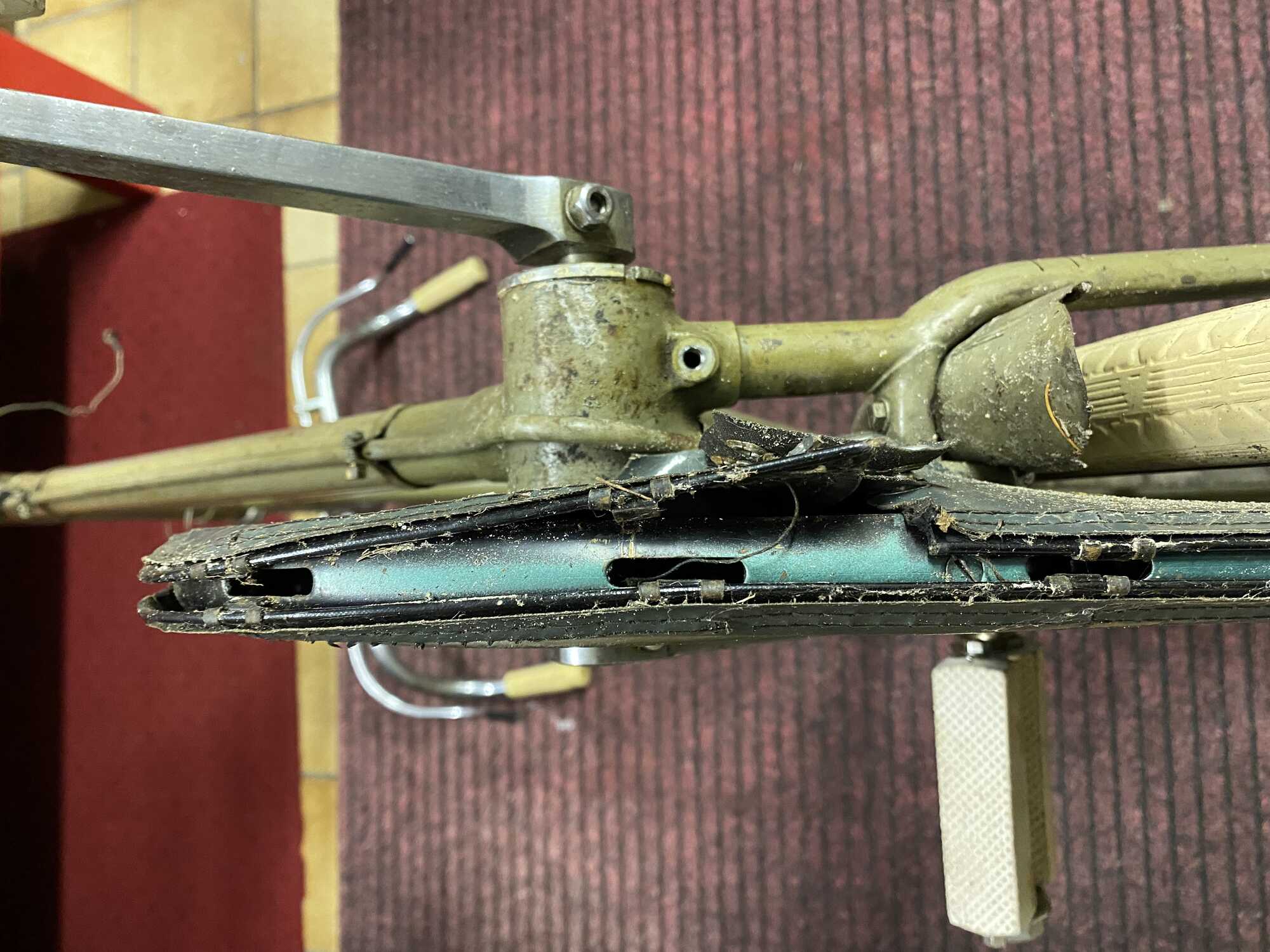

Doek is eraf, dank je wel voor de tip,op naar het kwaal, de trapas
