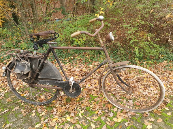

Wat te doen als de lak helemaal weg is? Overspuiten?
Ik heb een oude fiets. Meer roedt dan lak.
Ik zie eigenlijk geen andere optie dan roestvrij maken e overspuiten om detailt te laten uitkomen?
Graag jullie mening
Mvg
Geert
Graag jullie mening
Mvg
Geert

Een mogelijkheid is ook om de fiets alleen technisch weer rijdbaar te maken.
Naven opnieuw in het vet, nieuwe of gebruikte banden er op. En dan in deze staat gebruiken om eens een ritje op te maken. Dan krijg je veel meer bekijks dan wanneer je de fiets gaat schilderen.
Dit lijkt echt een fiets die zo uit een boerenschuur komt. Iemand heeft een extra buisje in het frame gelast voor versteviging en er zit nog een koppelstukje voor een melkbuskarretje op de staande achtervork.

Afhankelijk van je eigen smaak w.b.t Vintage /ratlook of netjes zou ik deze gewoon netjes lakken , normaal probeer je de originaliteit te behouden maar alleen roest was nooit origineel

Zoals jullie misschien gezien hebben had ik het zadel al gedaan
Bedankt voor alle tips.
Ik ga voor roestbehandeling en lakken.
En proberen elementen te behouden
Zo heb ik ook al een carbidlamp voor op de haak voor.
Thx Geert
Thx Geert

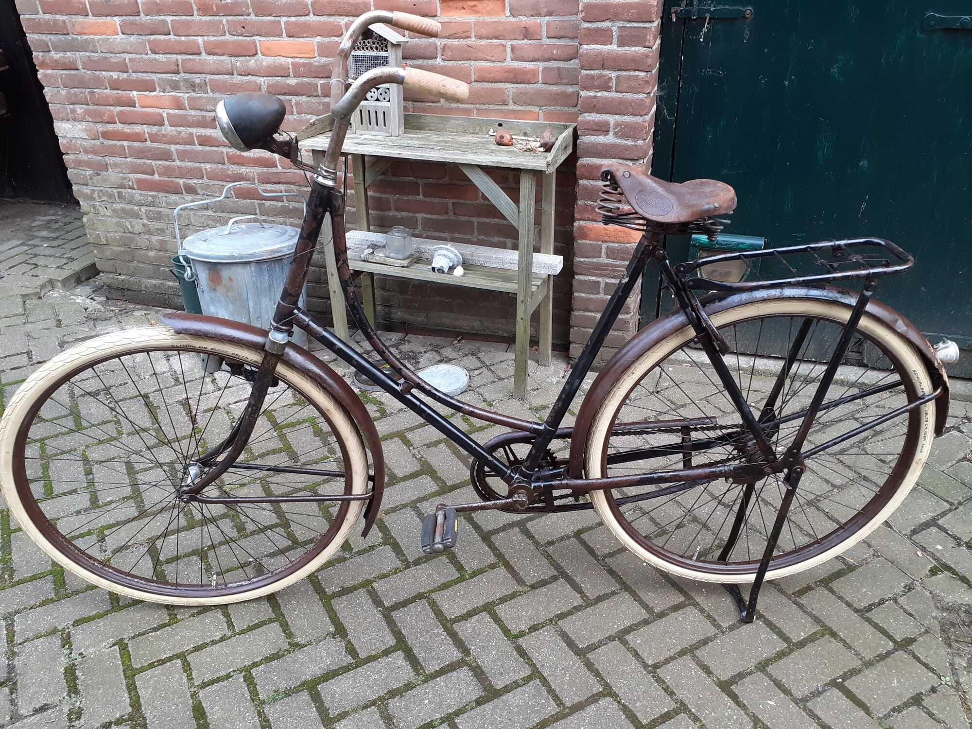

peterbakker
- Berichten: 510
Re: Wat te doen als de lak helemaal weg is? Overspuiten?
Deze wilhelmina was ook bruin . Heb ik licht opgeschuurd en daarna owatrol er overheen.
