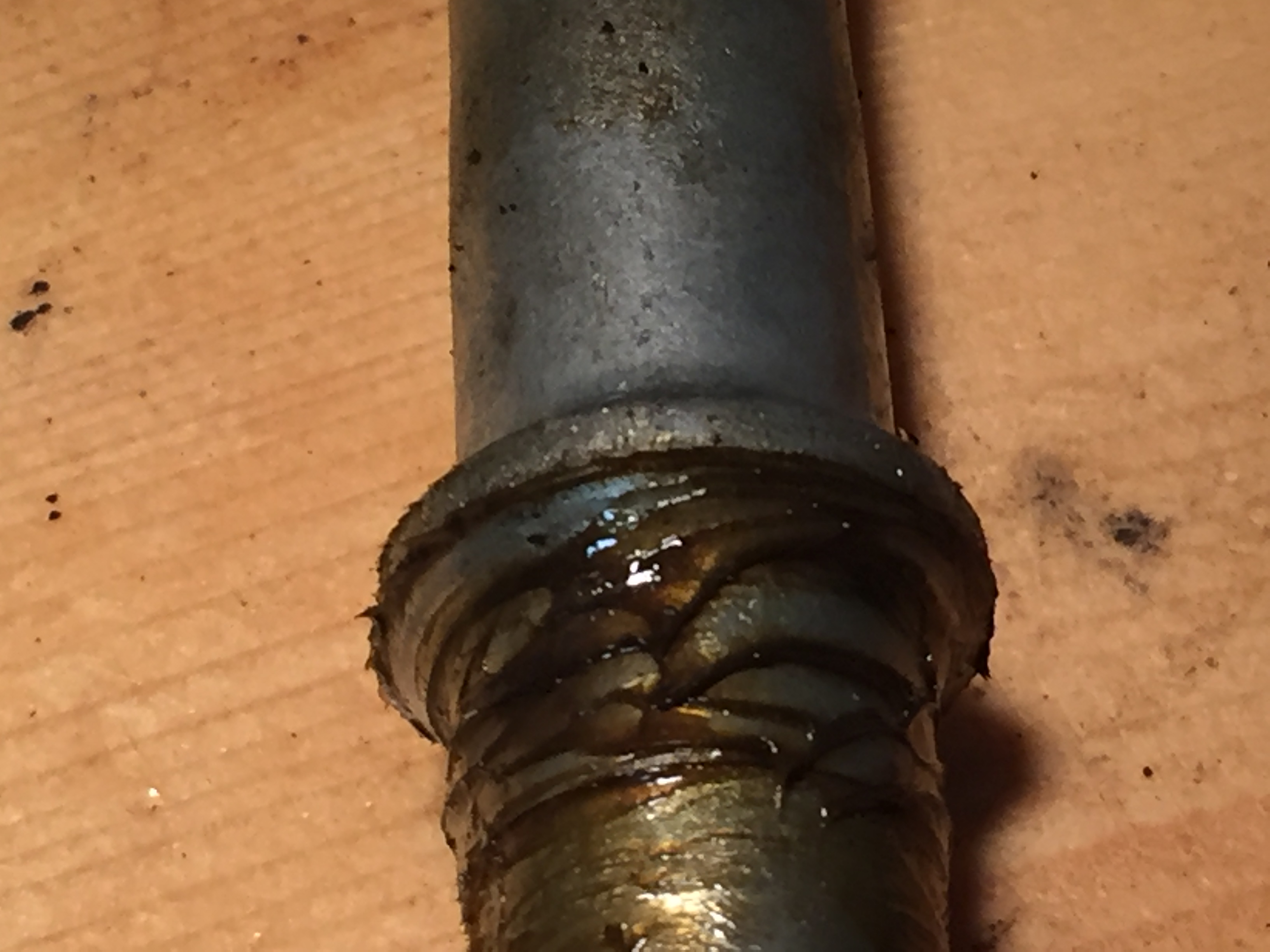

Het frame waar ik nu weer mee bezig ben heeft een erg grote maat cups in het trapashuis zitten.
De cups zijn nog goed maar erg groot en het vervelende is dat er geen borgring meer bij zit.
Het is rechtse draad met een diameter óp de draad van 37,1mm.
Volgens mij is dat erg groot dus ik hoop dat iemand er een heeft liggen.
Mocht dat zo zijn dan laat maar wat weten alsjeblieft.
Groet Charles

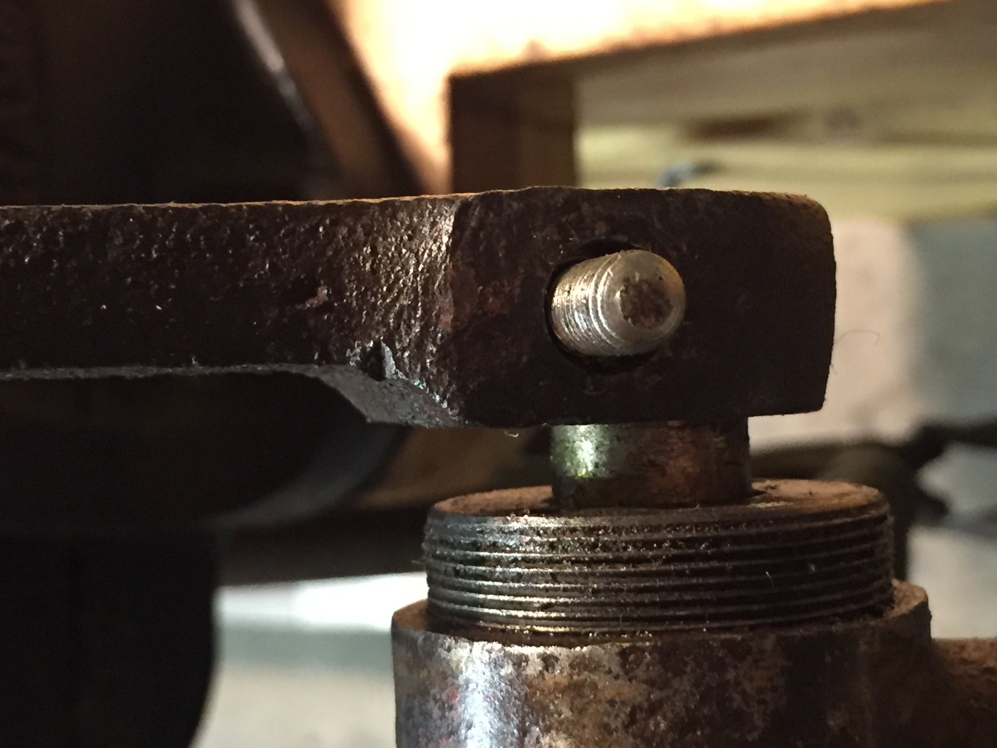

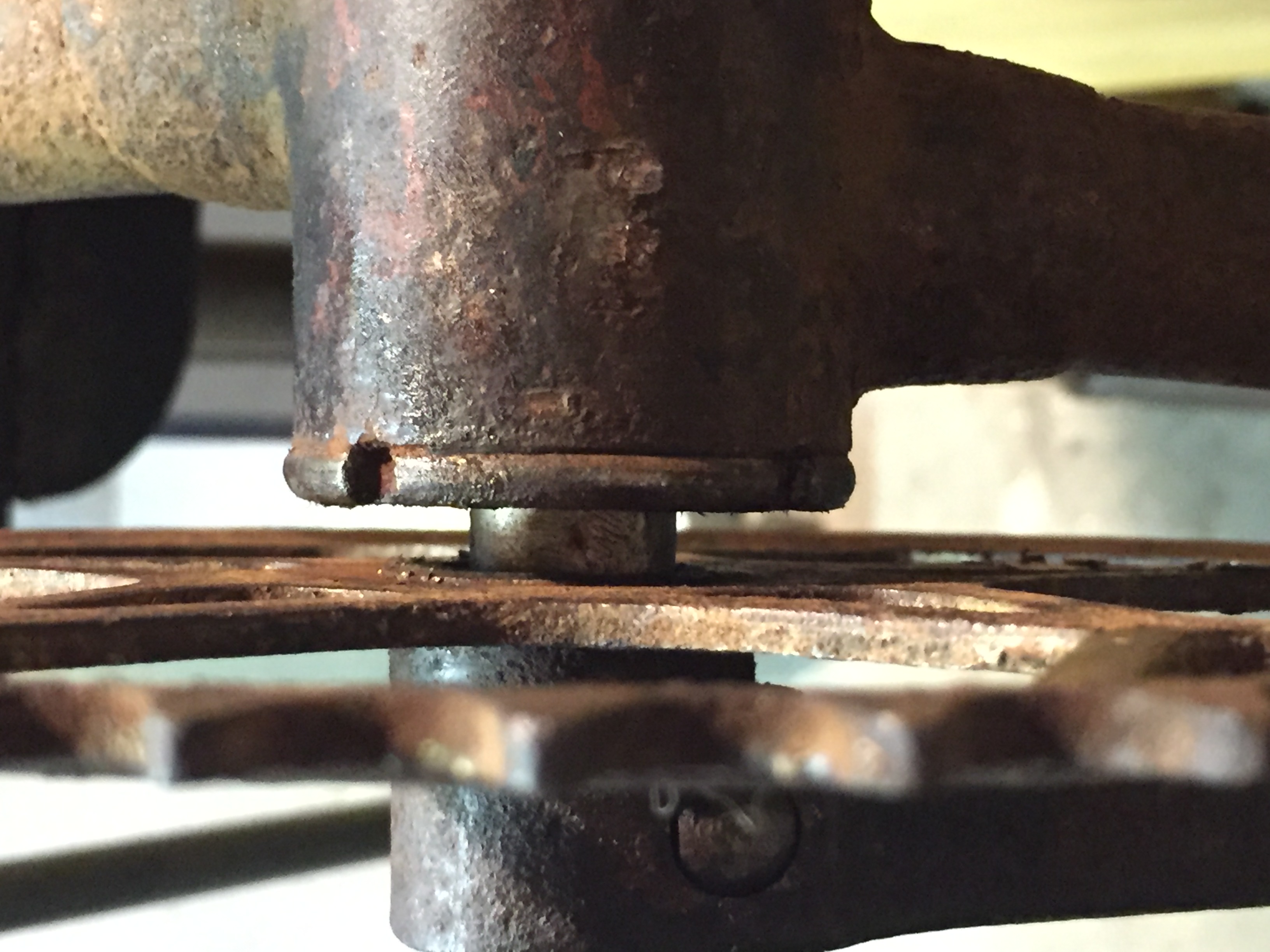

Een handige vriend met een draaibank gaat een borgring op maat maken dus dat probleem is ook weer opgelost.
Er zit inmiddels een NOS as in met een lengte die in't ieder geval werkt met kogels van 9/32" en waarbij de afstand tussen de liggende achtervork en de beide cranks hetzelfde is. De linker cup steekt iets te ver uit maar daar komt dus een mooie nieuwe en wat dikkere borgring op. Aan de vetsporen op de as is te zien dat de kogels mooi op de lagerdelen van de as draaien.
Berichten: 1923
Re: Borgring linker cup 'BSA' trapas.
Weer een hele aparte maat. Die kende ik nog niet. Ik wist alleen van Magneet stafietsen dat die bovenmaatse BSA cups hebben, Maar die zijn nog maar 36mm, in combinatie met 17,5mm trapas en 1/4" kogels. Wat is de dikte van de trapas die jij hebt?
