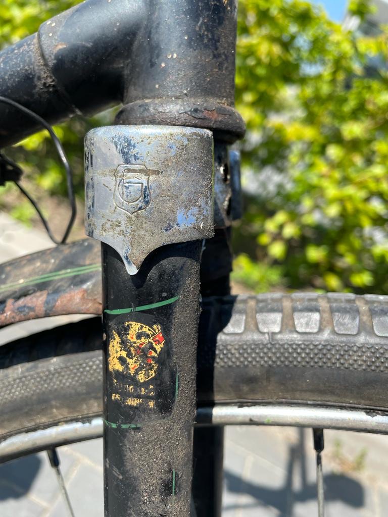

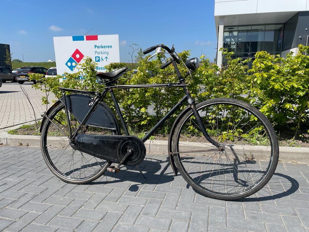

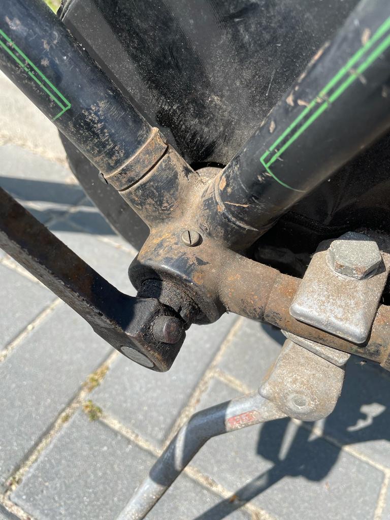

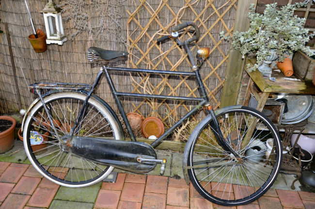

Soms is het leuk om binnen het domein van de Fongers eenheidsworsten wat afwijkends aan te treffen zoals deze ‘BB 70’ uit 1934 die ik een paar jaar geleden een keertje op Marktplaats aantrof.
Deze ‘BB 65’ uit 1936 is er ook zo eentje, vandaar dat ik hem naar het digitale daglicht breng. De fiets zit gewoon in de bekende Fongers fabriekslak en heeft het juiste balhoofdtransfer. De fiets oogt dus in eerste instantie normaal en is een keertje op deze manier uit de Fongers fabriek gekomen als je het mij zou vragen.

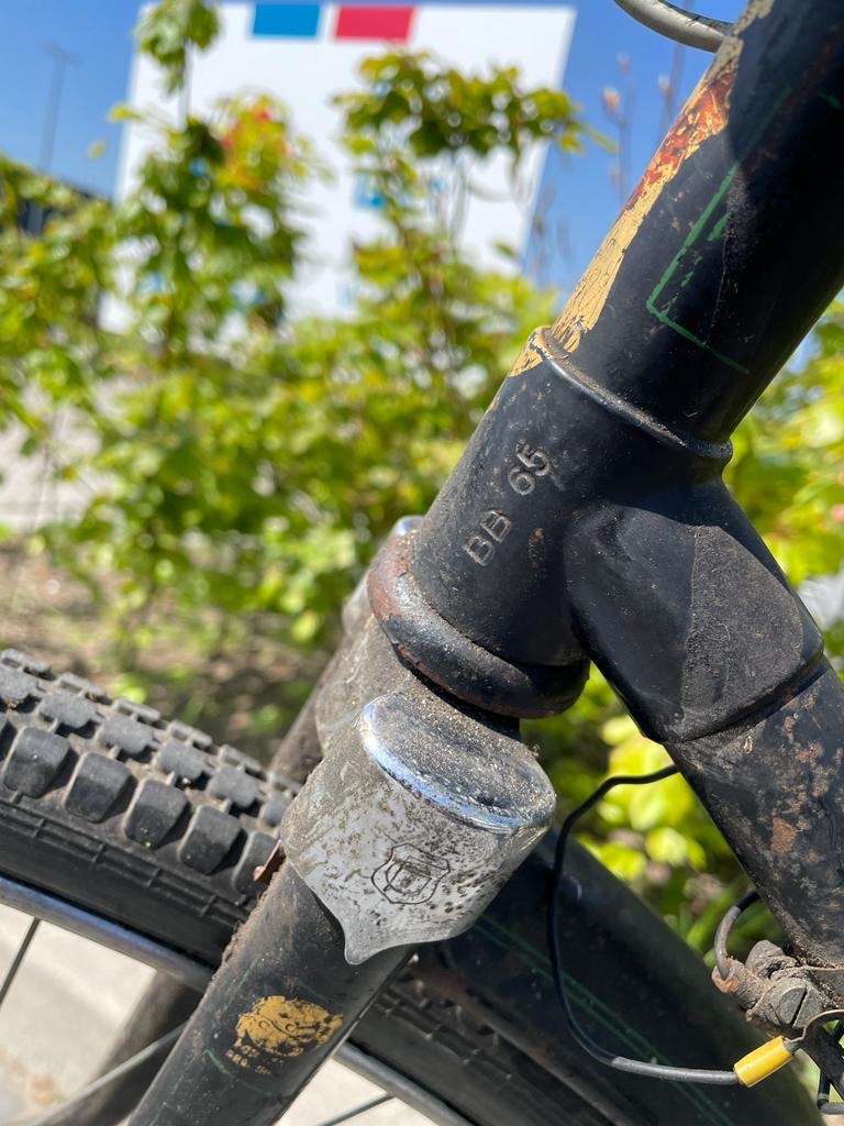

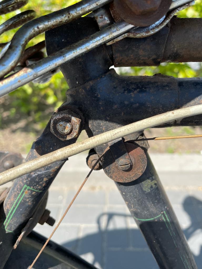

De werkelijke framemaat van 55 cm strookt echter niet met wat er op de lug is ingeslagen, namelijk ‘BB 65’. Mijn theorie is dat de fiets ergens jaren ‘50 terug geweest is naar de fabriek en toen is verlaagd. Mogelijk ten behoeve van een fiets met hulpmotor. Een stevig BB frame heeft dan natuurlijk zo zijn voordelen.

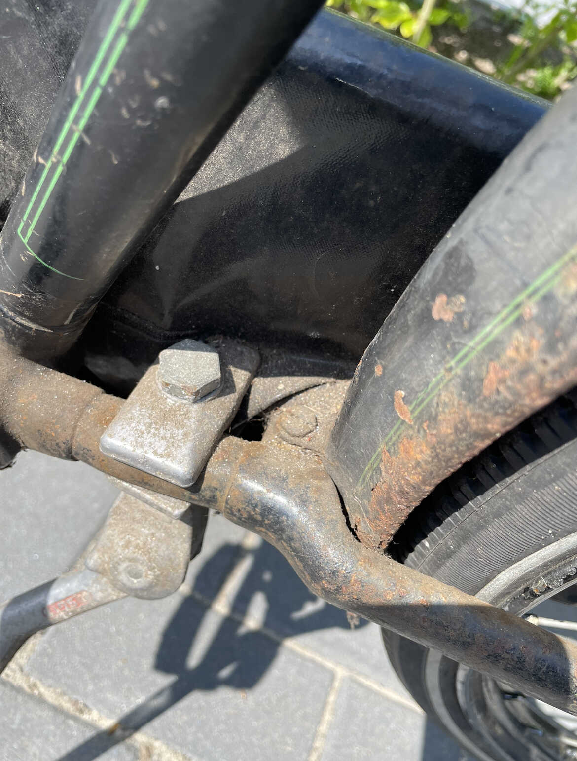

Een paar typische kenmerken van een BB frame, zoals de brug in de achtervork en de Fongers ‘sliding’ trapas, zijn nog aanwezig. De voorvork is van eind jaren ‘50/begin jaren ‘60.

De fiets is indien gewenst ook wel weer op 65 cm te brengen middels ophogen. “Dat mag naar mijn inzien denk ik voor de waarde geen kwaad omdat de fiets die hoogte is geweest”

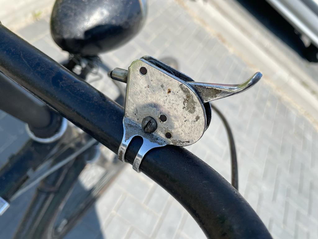

De fiets lijkt inderdaad een voorvork uit de PFG tijd te hebben, in ieder geval geen BB vork. Het ingekorte voorspatbord laat wel denken dat er een berini eitje of iets fergelijks op heeeft gezeten. Het stuur en balhoofdstel lijken ook vervangen, ik zie geen balgoofdstrop. Zou deze aanpassing dan begin jaren 60 zijn gedaan ? Of in etappes natuurlijk, eerst een verlaagd frame, dan een nieuwe vork en stuur. Die verlaagde BB70 die je een paar jaar geleden had gevonden, had die eigenlijk nog een balhoofdstrop ?

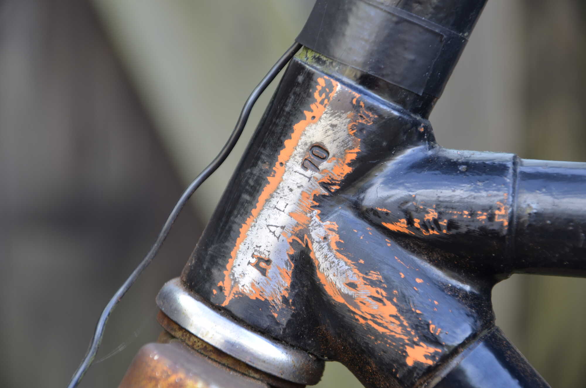

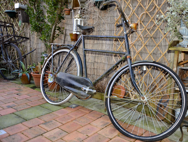

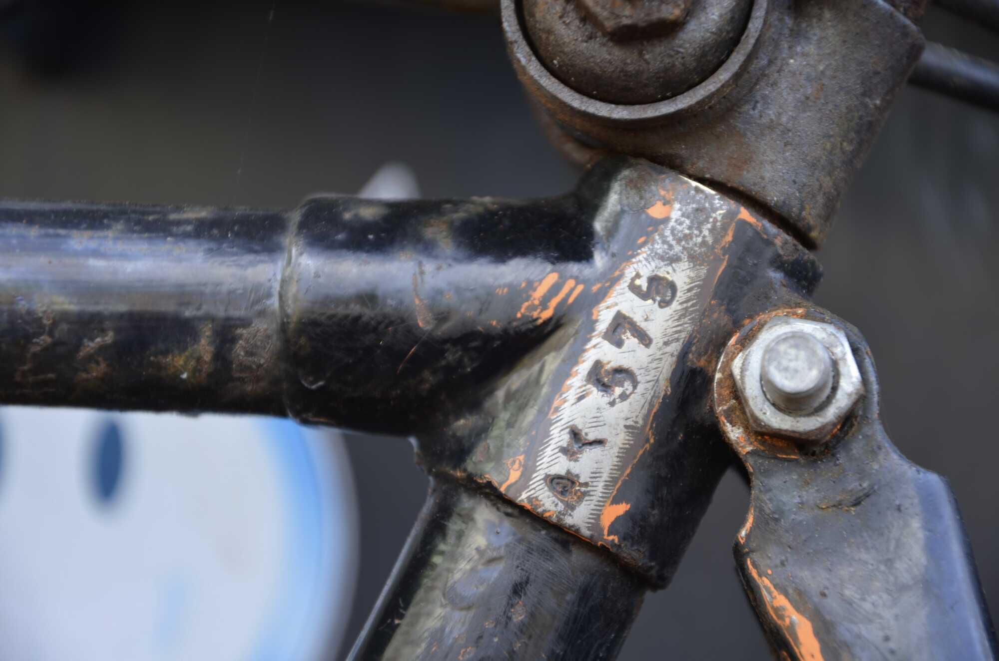

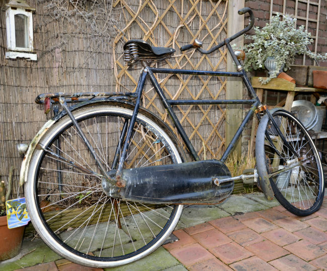

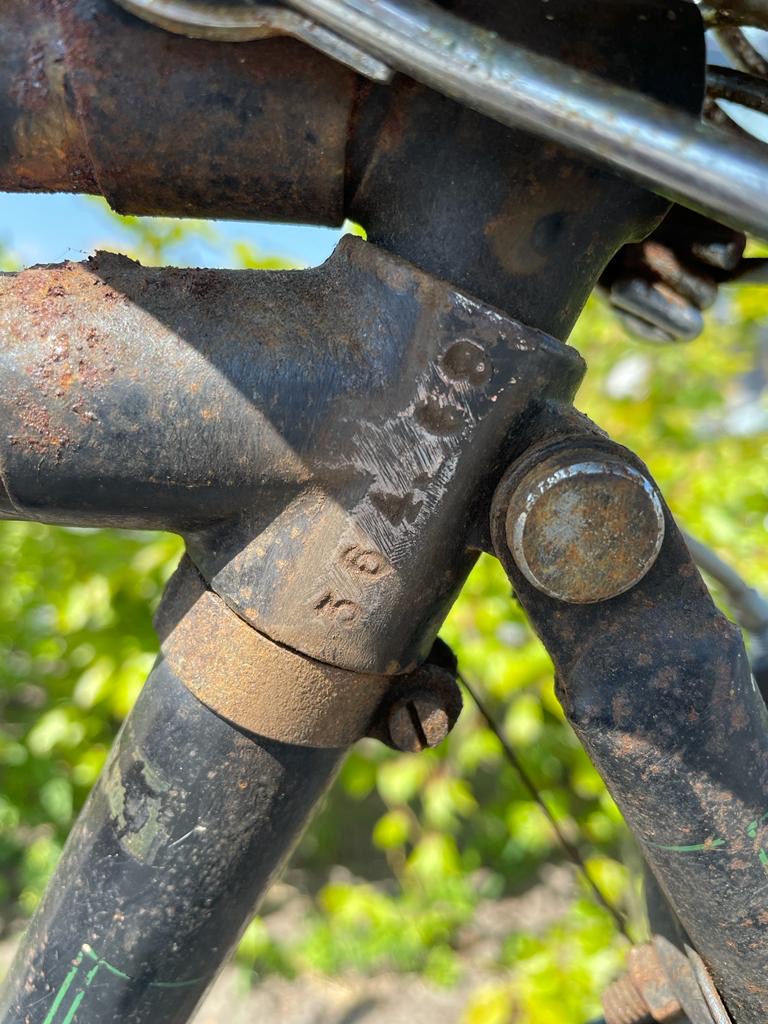

En hier nog zo’n gekortwiekte Fongers. Deze Fongers uit, als ik het goed heb, 1940/1941 (AK) meet namelijk geen 70 cm maar 65 cm. Blijkbaar toch een meer voorkomende ingreep.
Iemand een idee wat (en waarom?) er tussen de H en 70 is ingeslagen?
Berichten: 909
Re: Fongers BB 65 uit 1936 (maar dan iets kleiner) - 364-69
Bericht door Appie's »
Haf i70
Staat er maar de kleine letters zijn er later bij gezet denk ik
