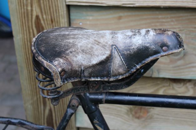

Mijn overgrootvader had een ARCHIPEL fiets, deze heeft 50 jaar in de schuur gestaan en ik probeer er nieuw leven in te blazen. Na wat speurwerk komen de verschillende onderdelen van de fiets uit het tijdsbestek van 1923-1932. Mij is niet bekend wanneer de fiets is aangeschaft de factuur is niet meer. Alles werkt nog goed, trommelremmen, dynamo en verlichting (alleen lampje vervangen) nieuwe banden erop gezet, waren niet lek maar wel broos. Het slot functioneert nog, verwacht dat het niet bestand is tegen de moderne fiets-klauw methodes maar dat terzijden.
Mijn enige serieuze probleem is de lakdoek kettingkast, ivm de lastige, niet standaard maatvoering van de tandwielen, 48 voor, 22 achter heb ik geen vervangend model kunnen vinden, heeft iemand een tip hoe ik deze lakdoek kettingkast weer in ere kan herstellen?

Als ik de fiets zie dan is ie eerder van “32 dan “23 bijv de achterpatten zijn gewoon al de platgeknepen buizen en geen ingesoldeerde patten. Wel een leuke vondst! Die kettingkast zal moeilijk worden vrees ik.

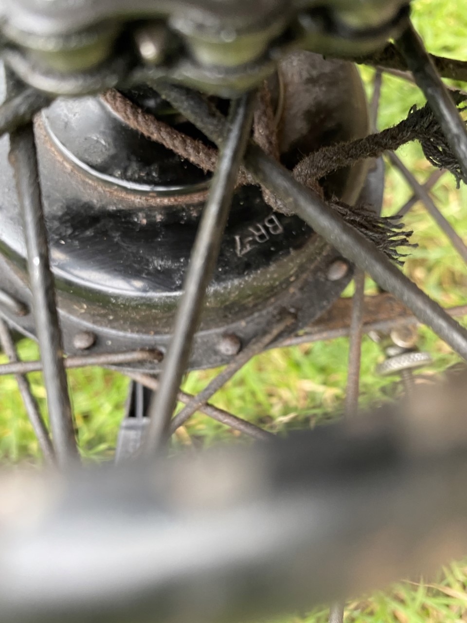

Beste Maarten,
Mijn overgroot opa (de opa van mijn vader) woonde destijds in Wassenaar.
Ik heb naar een datum op de trommelremmen gezocht, zonder resultaat, zie foto
Of kijk ik niet op de juiste plek?

Als de fiets op de trommel zou kunnen rijden dan zou het jaartal op het loopvlak dus aan de buitenkant staan. Beter kan ik het zo niet uitleggen. Ik denk dat je ze met die tip wel vind, ten minste daar staan ze bij mijn nieuwe aanwinst een Fongers HF70 die ongeveer 20 jaar jonger is dan deze fiets maar denk ik dezelfde sturmey archer trommmelremmen heeft enkel verchroomd. Die jaar inslag is niet heel groot kan zijn dat ze door overschilderen niet meer leesbaar is maar deze fiets maakt niet de indruk te zijn overgeschilderd maar een weer en wind uitvoering (veel zwarte delen) te zijn.

Robbert jan,
Je kijkt precies op de juiste plaats .Ik ben wat slordig geweest met m`n aanduiding . Naven in de 30er jaren hadden slechts een jaaraanduiding en naoorlogse geven jaar en maand aan .
De voornaaf is dus van 1939 en de achternaaf van 1937.
De jaartallen liggen vrij ver uit elkaar bij deze fiets .Dat zou kunnen duiden op een aanpassing na de nieuw levering.

Beste Freek,
Ik heb gekeken, maar geen aanduiding gevonden op de plek die jij aangeeft.

Beste Maarten,
de fiets is dan waarschijnlijk uit 1939, het jaartal van de laatste trommelrem!
Er zit geen achteruittraprem op dus ik denk dat de trommelremmen wel nodig waren....
