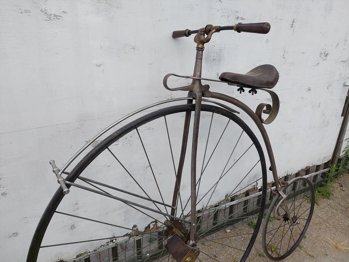

Ik heb alle delen nagemaakt. De 10 mm stang bovenlangs het wiel. De twee staken vooruit (8 mm), met een oogje eraan gelast. En natuurlijk de steun zelf, die ik op de draaibank heb gemaakt uit 22 mm staf. Om het recht gemonteerd te krijgen heb ik alles op de fiets gemonteerd met tie wraps en het toen provisorisch vastgelast.

Hier ben ik een fase verder, en zijn de meeste lassen al gedaan. Een van de stangen naar voren moet nog worden afgewerkt. De constructie is één ding, het afwerken vraagt heel veel geduld. Soms ben ik wel drie keer opnieuw aan het lassen en weer slijpen en vijlen voor het goed is.

En vanmiddag de klus afgerond. Is deze unieke CMC weer een beetje mooier. De vakantie is ook bijna voorbij...
ziehier het resultaat. Nu nog zorgen dat er een pitting (de roestputjes) komt die past bij de rest van de fiets. Iemand tips hoe ik dat voor elkaar krijg? Gewoon laten roesten duurt me eigenlijk te lang.
groetjes! Maarten

Ah, leuk dat je nu tijd hebt genomen om het voor elkaar te krijgen!
Ziet er goed uit en zo te zien aan de foto van de ''The Boneshaker'' ook met de juiste verhoudingen.
Echt ook een interessant model fiets.

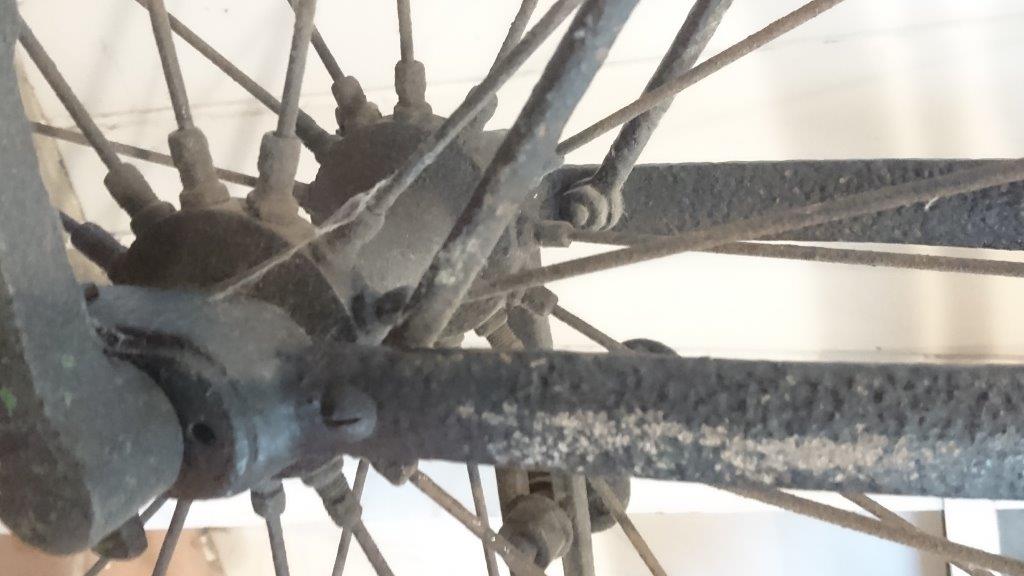

En ja , pitting . Ik krijg het toch tamelijk snel voor elkaar met verdunde zoutzuur.
In een paar dagen veel roest maar na een week of twee met regelmatig nat houden gaan er echt kuiltjes ontstaan.

Ja gaaf dat die fiets op de oude foto dezelfde rare pedalen heeft! Ik heb van allerlei schetsen en foto's opgemeten wat de hellingshoek is van de vooruit stekende stangen t.o.v. de vork. Dat is verschillend, 55 tot 65 graden. Daar ben ik dus maar ergens tussen gaan zitten.
Over het roesten: dus dat is dan gewoon een flesje zoutzuur halen bij de bouwmarkt en erop smeren? (en nat houden dus)
Ik gebruikte altijd S39 maar ik vind dat toch niet vlot genoeg gaan als het echt een beetje moet 'invreten'.

Over die stang en de positie : heel herkenbaar proces Maarten. Ik zit ook altijd te turen en te meten op allerlei foto's voor ik iets maak.
En over het roesten,
Ik verdun het zoutzuur van de bouwmarkt nog verder en stop het in een vernevel knijp fles (van een of ander schoonmaak spul).
Aanvankelijk loste ik koper op in de zoutzuur omdat dat ergens op internet was aanbevolen maar de laatste tijd heb ik dat nagelaten en werkt het even goed.
Nathouden bevordert inderdaad wel het proces.
