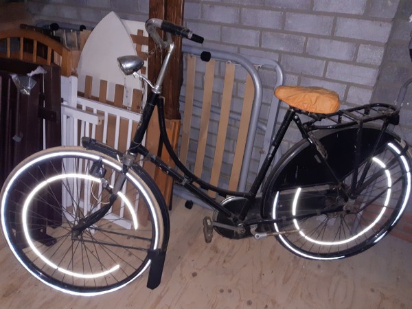

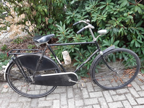

Recent verworven: 2 Germaan fietsen, type Populair.
Wie kan vertellen hoe oud deze zijn? volgens de vorige eigenaren van rond de 2e WO.
De framenummers zijn resp. 6Z0045 en 6B5448 zoals ik ze nog lezen kan.

Ik vermoed dat je eerste cijfer, die 6 niet klopt.
Is dit geen letter?
pfcvos
Berichten: 399
Re: 2x Germaan Populair: bouwjaar?
Bericht door pfcvos »
Is de 6 toevallig geen G?
voorscherm met neusje, geen lamphaak meer: ik gok jaren 60.

De oudere "Germanen" waren dubbel gebiesd; wit-blauw combinatie.
Transfer op de schuine buis in geschreven schuin schrift: Germaan; dit is zo te zien bij jou niet het geval.
In stuurlug staat Germaan (geschreven schrift).
Zoals Maarten al opmerkte: er zitten vrije moderne spatschermen op. De oudere hadden 65 mm brede, halfronde.
Achterspatschermstang reeds met bumper.
Ik denk dat je de productiedatum in de achternaven moet aanhouden om de geboortedatum vast te stellen.
