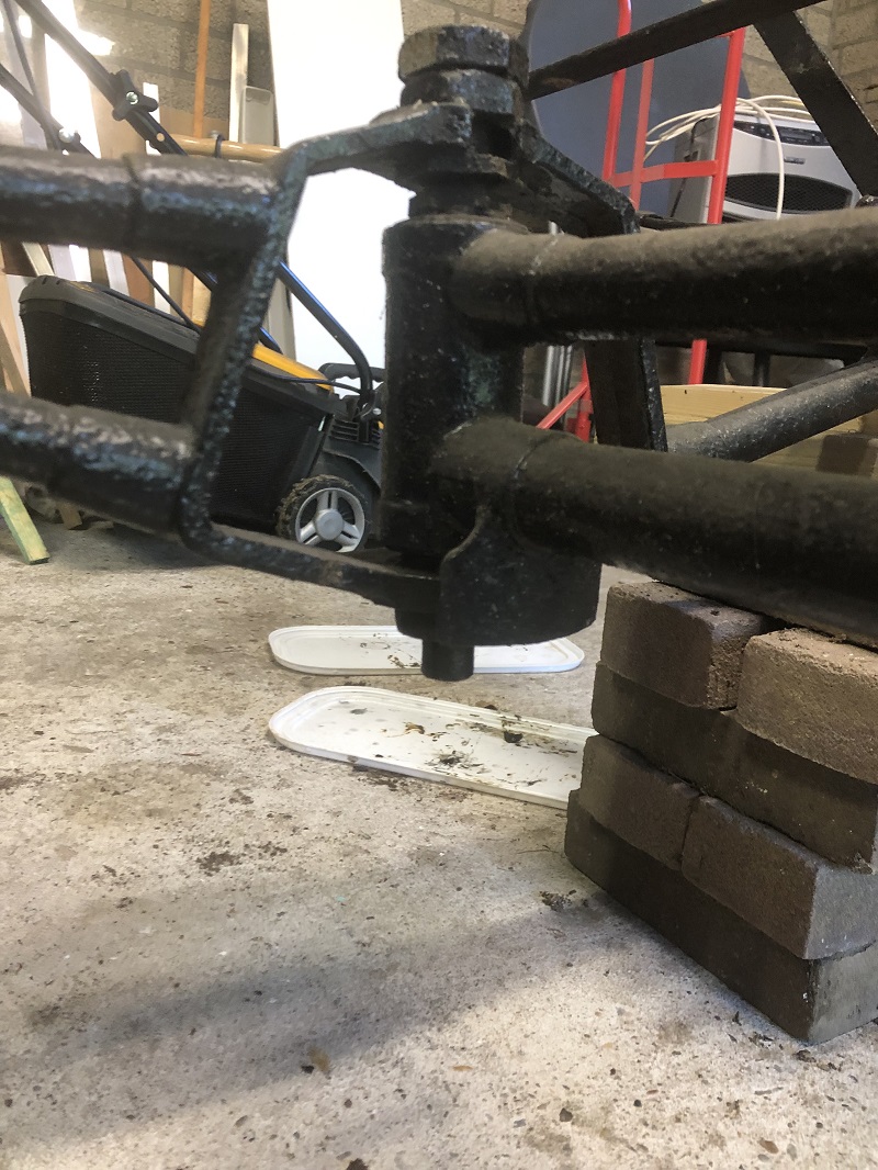

Ik ben een oude Gazelle bakfiets aan het restaureren.
Nu ben ik op het punt aangekomen dat het draaipunt (balhoofd?) van de 2 voorwielen gedemonteerd met worden. Om het makkelijker te maken de fiets te lakken. Maar ook omdat er spelling op zit.
Hoe kan ik die as het best demonteren?
Is het een kwestie van de grote moer onderop los te draaien?
En wat tref ik dan an? Is het een as met 2 cup/conus lagers?
Alle advies is welkom.
Ja. Conussen op de as, cups in het frame.
De bovenste twee moeren zijn een vernuftig borgsysteem. Ik zou daar beginnen, het wijst zich redelijk van zelf. Geduld en kruip olie zijn je vrienden :).

De moeren zijn 40mm. De grootste steeksleutel die de bauhaus heeft is 38mm.
Heb je nog een tip wat voor sleutel het best te gebruiken?

Een grotere verstelbare steeksleutel. Ik heb er zelf eentje met een bek breedte van ruim 50mm, omdat de grootste moer bij mijn bakfiets 50mm is. Groter zijn er ook nog. Als je hem niet lokaal kan vinden, dan online, zoals deze: https://www.gereedschapcentrum.nl/silve ... -50mm.html Zo'n grote is zowiezo fijn, ook op de wat kleinere moeren, omdat je een flink hefboom hebt.

Goede tip. Ik heb er een besteld.
