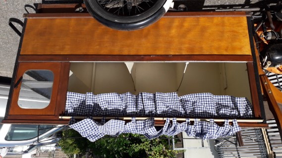

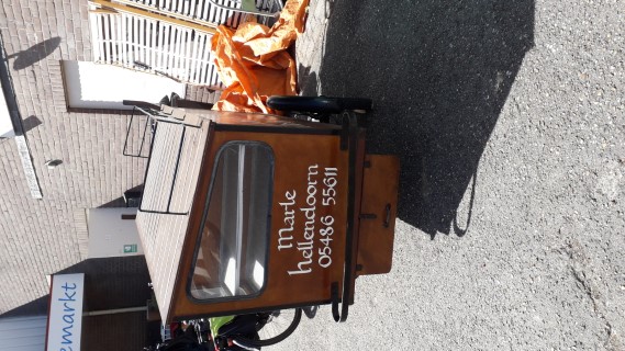

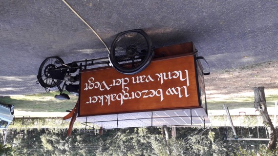

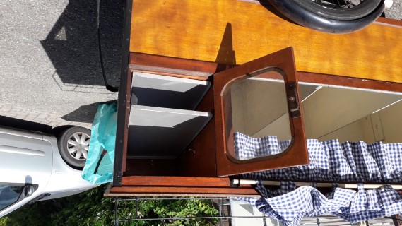

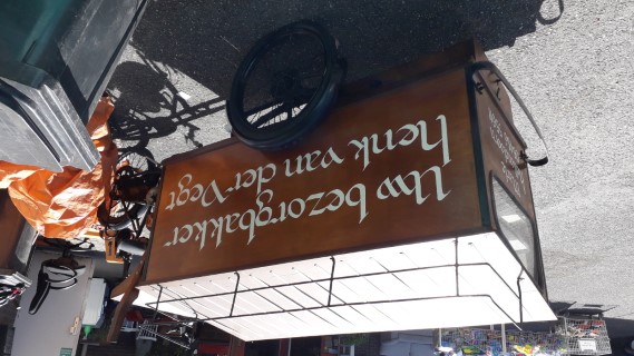

Lely bakkerscarrier
Dit is weliswaar het forum over Oude Fietsen, maar een bakfiets kan daar volgens mij ook wel bij.
Na mijn voorstelrondje onder het topic "even voorstellen" wil ik hier verder uitweiden over mijn “bakfietsproject".

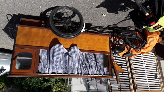

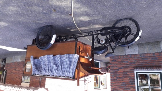

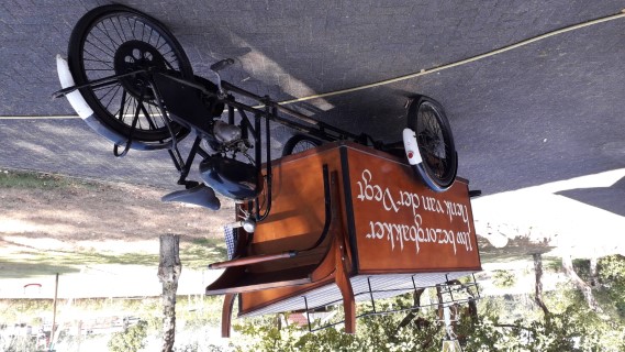

Afgelopen zomer heb ik mij een zgn. "bakkerscarrier" aangeschaft. Een bakfiets met een motortje.
Fabrikaat P. vd Lely uit Den Haag.
Ik kocht de bakfiets eigenlijk een beetje op gevoel.
Het zag er niet slecht uit en e.e.a. leek redelijk compleet en niet versleuteld.
De banden waren plat, het motortje liep niet en over de historie was weinig bekend.
De bak was in goede staat met een mooie belettering. Het frame en de wielen waren niet doorgeroest en zagen er niet slecht uit. De koop was gauw gedaan en was ik in no-time eigenaar van een "bakkerscarrier".
P. van der Lely was een Nederlands auto- en fietsenmerk uit Den Haag.
Omstreeks 1900 bouwde Van der Lely een automobiel. Bekender is Van der Lely echter als producent van bakfietsen, brombakfietsen en invalidenvoertuigen. Het bedrijf Firma P. van der Lely was destijds gevestigd aan de Haagse Stille Veerkade. De fabriek heeft tot 1979 de productie volgehouden. (bron Wikipedia). Door een beetje te "googlen" vind je gauw al meer informatie over Lely.

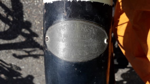

De platte banden waren gauw verholpen. 2 stuks alleen maar lucht bij inpompen en de derde band was aan een nieuw ventielslangetje toe.

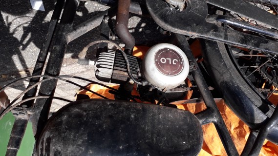

Daarna het motortje maar eens onderzocht. Fabrikaat JLO kende ik wel (van de bromfietsen) maar dit type motortje had ik nog nooit eerder gezien. Cilinderinhoud 48cc met type aanduiding FM48E.
Eerst de bougie eruit en kijken of de motor "los" is: Yes! Dan de duim in het bougiegat of er compressie is: Yes! Dan de bougie in de dop of er een vonk is: YES! Nu alleen nog brandstof.
Zit er nog wat in de tank: Yes! Bruikbaar: NO!!! De bakfiets heeft bijna 35 jaar stil gestaan dus ik ben bang dat de inhoud van de tank niet zo goed meer is. Er komt een bruin goedje uit met een verschrikkelijke stank. Dus eerst de tank maar eens reinigen met een hand vol bout en moeren en een beetje diesel. En schudden maar……. Na een keer of 5/6 de boel leegmaken en opnieuw vullen komt er gelukkig géén rotzooi meer uit en blijkt de tank nog mooi dicht te zijn. Nu schone tweetact benzine erin en drukken maar. Reeds na 5 meter drukken komen de plofjes uit de uitlaat en loopt het motortje. Dit zijn van die gelukkige momenten die je nooit vergeet!!
Eerst maar eens een paar rondjes gereden om een indruk te krijgen van het rijgedrag. Ik zal later in dit topic onregelmatieg verslag doen van de restauratie van deze toch wel bijzondere “bakkerscarrier”.

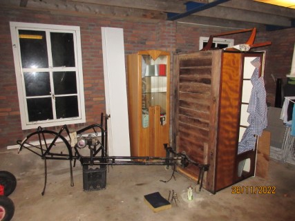

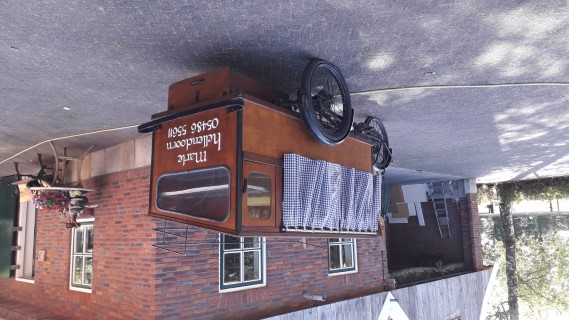

Nee, ik ben nog niet klaar met de restauratie. Sterker, ik ben nog maar pas begonnen.
Eerst de houten "bak" van binnen en buiten goed schoongemaakt.
Het houtwerk verkeerd nog in prima staat, en de lak is nog uitstekend.
Na het schoonmaken van de buitenkant viel het zonlicht op de bak en onder een bepaalde invalshoek kon ik teruglezen wat de eerste beschildering op de zijkant van de bak was: Gebr. vd Wal Krimpen ad IJssel
Aan de kopkant stond: IJsseldijk 111 Krimpen ad IJssel.
Ik ben een zoektocht begonnen wie of wat de Gebr. vd Wal in Krimpen ad IJssel waren (zijn?) en heb daartoe oa. de Historische Kring Krimpen alsmede mensen met dezelfde familienaam benaderd, maar helaas tot op heden nog géén historie boven water.
De tekst die er nu opstaat refereert aan de vorige eigenaar die ook een Blikkenmuseum en een pannenkoek restaurant in Marle (gem Hellendoorn) bestiert. Hij heeft ca. 35 jaar geleden deze bakfiets gekocht voor een historische optocht in Marle en heeft daarna de bakfiets in zijn museum/restaurant gestald. De buitenkant van de bak heeft dus (gelukkig) weinig aandacht nodig. Een paar houten delen van de bodem van de bak hadden houtwormgaatjes. Voor de zekerheid heb ik deze maar behandeld met een houtworm verdelgingsmiddel. Op de foto is de bak gedemonteerd en staat hij op kopkant, zodat ik goed bij de onderzijde kan komen.
(wordt vervolgd)

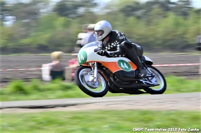

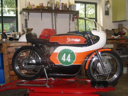

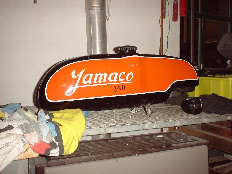

Dirk vraagt naar mijn gebruikersnaam: Yamaco Charlie.

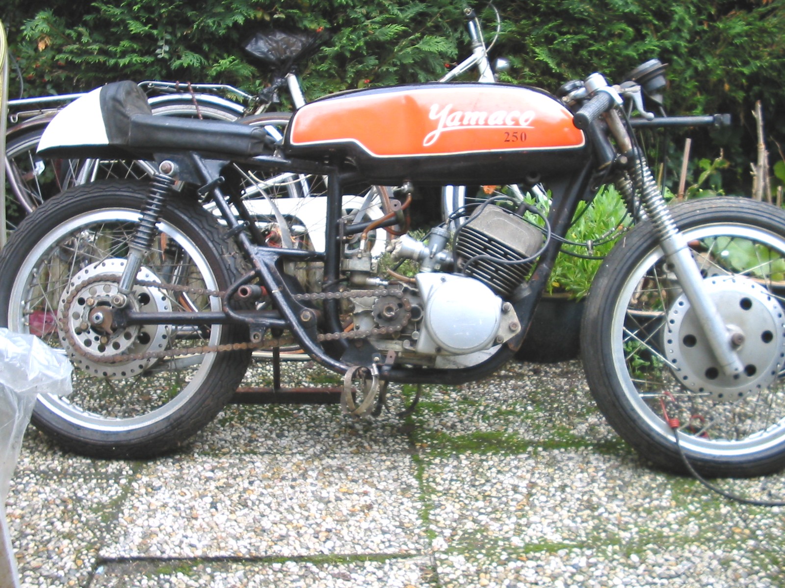

Ik ben sinds mijn 12e besmet met het "motorvirus" en heb sindsdien (nu reeds meer als 50 jaar!) vele bromfietsen en motoren "versleten".
Eind jaren '70 - begin jaren '80 heb ik onder de vlag van de KNMV meegedaan aan wegraces in de 500cc nationalen. Midden jaren '80 de racemotor verkocht, maar wel al die tijd op een BMW blijven rijden (en nu nog!). Begin 2004 begon het wegrace bloed weer te borrelen en kocht ik een oude racer. Een Yamaco. Een Yamaha 250cc 2 cilinder motorblok van de productieracer TD1B (1965) in een frame van een Bultaco racer uit 1961 TSS125
Yama(ha) (Bulta)co = Yamaco. Deze had meer als 30 jaar buiten onder een zeiltje gestaan en heb ik weer tot leven gebracht. Ik rij er nu al vele jaren een aantal demo's en parade's mee bij diverse classic-races. Mijn racecollega's noemden mij geen Charles, maar Charlie en dat werd dus al gauw Yamaco Charlie. En dat is het nog steeds!
