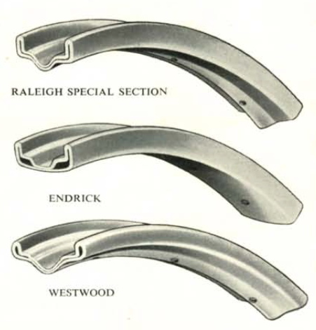

Velgen in roestvrij staal vond je op de duurdere versies van de Raleigh producten, zoals de Raleigh Superbe.
Normaal gezien zijn dat zogenoemde “Westrick" velgen (samenvoeging van Westwood en Endrick en ook wel “Raleigh special section rim" genoemd) die voor optrek- én knijpremmen gebruikt kunnen worden.
Vanaf ca1973 hadden ook de Engelse fietsen 36 spaken voor en achter. Het Nederlanse Van Schothorst maakt RVS 26" 1 3/8 velgen.
Hieronder bovenaan de “Westrick" velg
