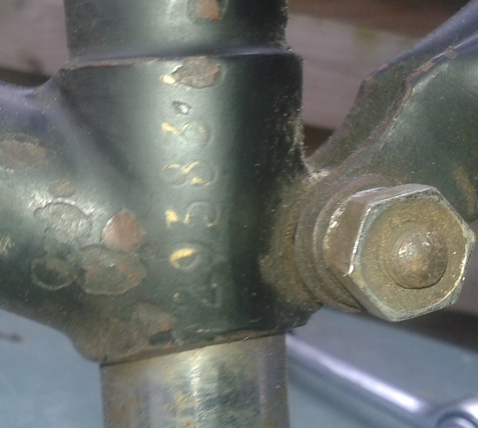

Met behulp van "Hoe oud is deze fiets" en "Gazelle rijwielen 125 jaar fietsen" heb ik geprobeerd de fiets te dateren.
Het exacte jaartal is onbekend, omdat er mijn inziens het eerste cijfer van het framenummer mist.
Het framenummer is 6 cijferig wat duidt op een fiets van voor 1954, en het balhoofdplaatje zou uit 1956 moeten komen volgen de literatuur.
De foto is niet de meest geweldige, maar dr staat 129383.

Het lijkt mij dat het framenummer 1293834.moet zijn, dat wijst op plm 1958
