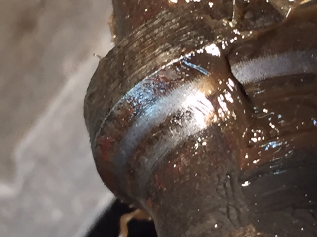

Aan de kogelbaan is te zien dat er ook kogels van 1/4” in kunnen en dat die dan iets hoger op de as draaien waar de as nog niet versleten is. Ik zou dat in’t ieder geval proberen.

Het verschil. De bovenste kogelbaan is met <br />1/4” kogels. De onderste met 9/32”

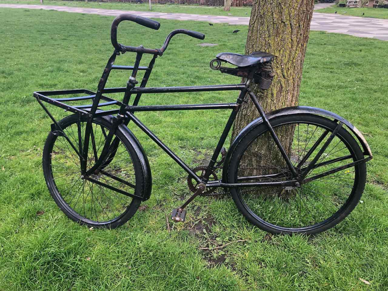

Deze is in aanbouw.
Deze is in aanbouw.
Deze is zo goed als klaar.

Vandaag geprobeerd de trapas te monteren met 1/4 kogels. Lukte niet omdat de cup dan net iets dieper in het brackethuis komt en ik daarna de borgring er niet meer echt goed vast kon krijgen. Waarschijnlijk omdat de buitenste slagen van de schroefdraad op de cup beschadigd zijn. Ik had net niet genoeg vlees om de ring goed vast te zetten.
Dus de 9/32 kogels er maar weer in en met goed schoonmaken en nieuw vet draait ie best goed en het gaat toch niet mijn dagelijkse fiets voor 2000 km per jaar worden.

Hij is weer klaar. Alles draait weer soepel. Alleen over de ketting ben ik niet tevreden, die loopt wat hakerig.
Behalve het kenmerkende framenummer en de Burgers inslag op de cranks geen andere tekens op de buizen en lugs tegengekomen.
