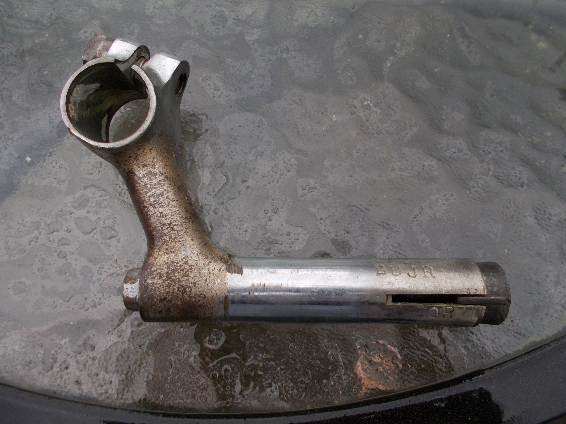

Iemand een idee waar dit vandaan komt? En leeftijd ongeveer?

Wat is de diameter? Franse fietsen gebruikten 22,0 mm stuurpennen, de rest van de wereld 22,2.

Is het kaal staal of erg verweerd aluminium?
Hij lijkt veel op de stuurpen die op de eerste Gazelle sportfietsen zat in de jaren 30. Dit soort stuurpennen komt al heel vroeg voor. De leeftijd is moeilijk precies te stellen. Maar vooroorlogs is wel heel waarschijnlijk.
Is er nergens iets meer ingeslagen dan de drie letters?

Hallo,
het is een stalen stuurpen, diameter 22,2, met resten van nikkel (denk ik) en wat blauwe verf. De stropbout heeft een vorm die ik nog nooit tegenkwam. Buiten de letters TOR staat er niks anders op.

Dank voor de aanvulling. Niet Frans dus, maar verder helpt het me nog niet. Je zou het eens op The CABE kunnen proberen. Als hij Engels of Amerikaans is maak je daar een goede kans. Als het een Italiaanse pen is maak je ook op Bikeforums C&V nog wel een kans.

WOOOW Non-fixie?!!
even gezocht op the Cabe en kijk, een lookalike
: het is een Torrington stuurstrop... amerikaans.
bedankt voor de tip, weer wat wijzer.

Ha! Ik was Torrington wel tegengekomen, maar omdat de pennen die ik zag er zó uitzagen ...
Afbeelding
... had ik die verder genegeerd. Goed dat je beter hebt gekeken dan ik. :)
Op eBay staat deze te koop, zie ik nu:
