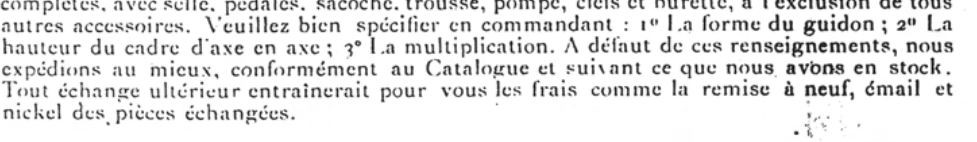

Even terug naar het meten van de hoogte van een fietsframe. Ik heb een Métropole Acatène.
Als ik kijk in de catalogus van een Métropole uit 1908, moest je bij een bestelling 3 zaken doorgeven.
1. Le guidon
2. La hauteur du cadre d’axe en axe.
Hoe meten zij?
lijkt me iets anders dan midden trapas tot bovenkant zadelbuis
3. Multiplication
1. Le guidon
Hoe meten zij?
3. Multiplication

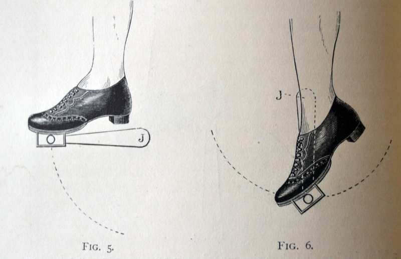

dit is de aanbeveling uit 1887, toen de fietsen nog hoger waren, en een extra groot wiel sneller was! (Badminton library)Martin Jonink schreef: ↑6 apr 2023, 15.08 Bedankt voor de reacties.
