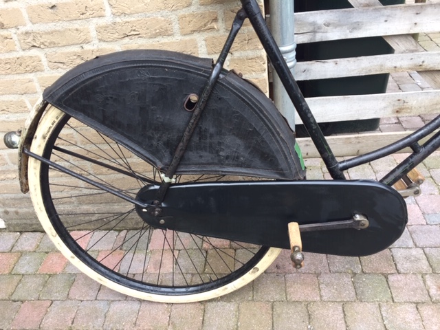

De damesfiets van Burgers is weer helemaal in orde.
Dankzij een tip op dit forum van Maarten Bokslag is de fiets bij mij terecht gekomen. Eigenlijk ben ik meer van de transportfietsen maar het merk Burgers en het model van deze fiets was het beslist waard om even naar Winterswijk te reizen.
Na demontage was ik blij verrast omdat de fiets technisch nog in topconditie was. Er is door mij alleen maar dat aan toegevoegd wat er door de tijd heen verdwenen was zoals een linker crank, pedalen, een kettingkast en twee klemmetjes voor de jasbeschermers.
Het zadeldek was volledig versleten en dat is voorlopig opgelost met een stuk schaap.
Sandra vind het zadel veel te lekker zitten om het te vervangen dus we zijn nu bezig om er een nieuw leren dek voor te maken.
De kettingkast brak in stof en stukken uit elkaar. Die is vervangen door een modern exemplaar. Wel zonder belijning en het is een matte uitvoering. Niet helemaal verkeerd vind ik zelf.
Het achterste gedeelte van het frame was krom en moest gericht maar dat bleek erg mee te vallen.

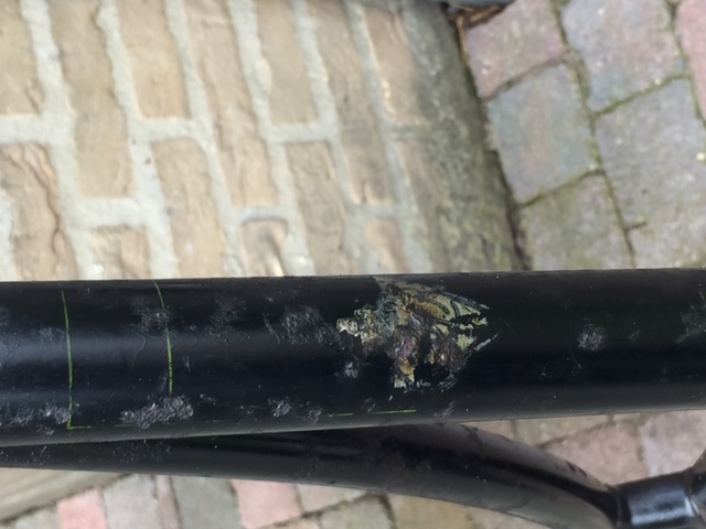

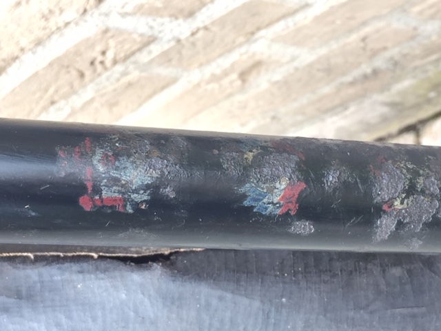

Verder was de lak toch wel behoorlijk aangeslagen. Dat heb ik opgelost met een mengsel van Owatrol en zwart pigment. Dat heb ik met een doek opgebracht en met een andere doek meteen weer uitgewreven. Overal waar de lak weg was wordt de Owatrol met het pigment opgenomen en waar de lak nog intact was werd het weer verwijderd.
Een grappig detail van de fiets is dat ook het achterwiel met spaak 14 is gespaakt. Veertig spaken in het achterwiel en twee en dertig in het voorwiel.
Er is verder niet veel meer dan een boutje van het achterspatbord vervangen.

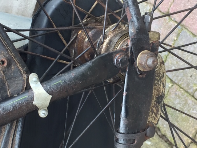

Alle kogels, konen, cups, de trapas en de ketting zijn gebleven. Er lijkt weinig mee gefietst te zijn. Misschien is de fiets buiten gestald geweest omdat de lak zo slecht was maar verder is de fiets in topconditie.

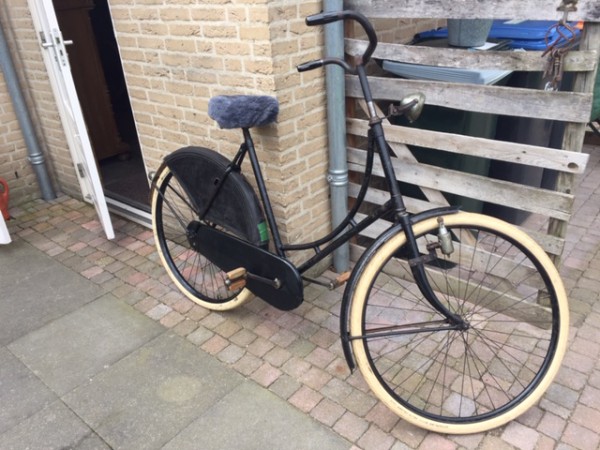

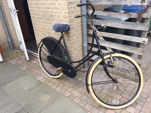

Dit was de fiets toen ik hem kreeg.

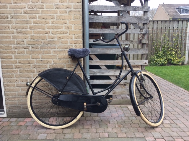

Nu oogt het als oud maar fietst als nieuw.

mooi werk Charles, en leuk dat we via dit project weer meer details over Burgers te weten zijn gekomen , zoals de kenmerkende vierkante boutjes waarmee de achtervork vast zit.

De fiets is van 1937. Er is geen letter te vinden in de buurt van het framenummer maar dat is wat ik in de achternaaf vond.
viewtopic.php?p=52834#p52834
En wat betreft die bagagedrager, weet jij nog dat jij voor mij ooit een bagagedrager hebt gelast?
Die komt er op.
Het is er een met bochtje in de steuntjes vlak boven de naaf. Dezelfde kom ik tegen op oude afbeeldingen van heren- en damesfietsen uit die tijd.

Dit is het pigment wat ik heb gebruikt.
https://www.verfmolendekat.com/nl/carbon-black.html
Houdt er rekening mee dat het spul verschrikkelijk fijn gemalen is, zeer droog en licht is. Dat wil zeggen dat het spul bij de minste luchtverplaatsing alle kanten opstuift. Natuurlijk voordat het gemengd is met Owatrol of andere lak of olie. Het mengen dient dan ook zeer voorzichtig te gebeuren.
Een alternatief is gewone zwarte lak met Owatrol mengen. Dat werkt ook goed. Wel even met de verhouding experimenteren.
Het voordeel van het pigment is dat er maar een zeer kleine hoeveelheid van nodig is. Ook van de Owatrol. Een vingerhoed van het mengsel is voldoende om een hele fiets mee te poetsen.
Ik bedenk nu dat als je voor het pigment kiest dat ik je ook wel wat kan geven. De verpakking van 100 gram is meer dan genoeg voor een mensenleven.![]()
