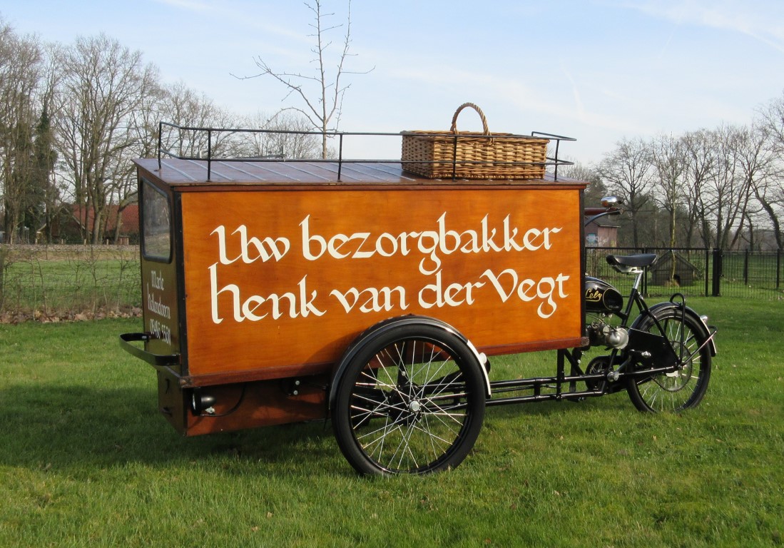

Al doe ik veel met bakfietsen, ik heb nog nooit een bakfiets met originele la van dichtbij gezien. Er zijn niet veel bakfietsen met originele bak, en nog minder die ook uitgerust zijn met la. Hier zie je bijvoorbeeld een Juncker bakkersbakfiets met lade, die zich bevind in de collectie van Museum Rotterdam, maar vanaf de foto's is er weinig aan af te lezen:
https://museumrotterdam.nl/collectie/item/61457
Belangrijke factoren zijn voorkomen dat de la gaat stuiteren in zijn geleiders, en ook open schuift tijdens het rijden. Hoe dat precies werd gedaan is mij helaas niet bekend.

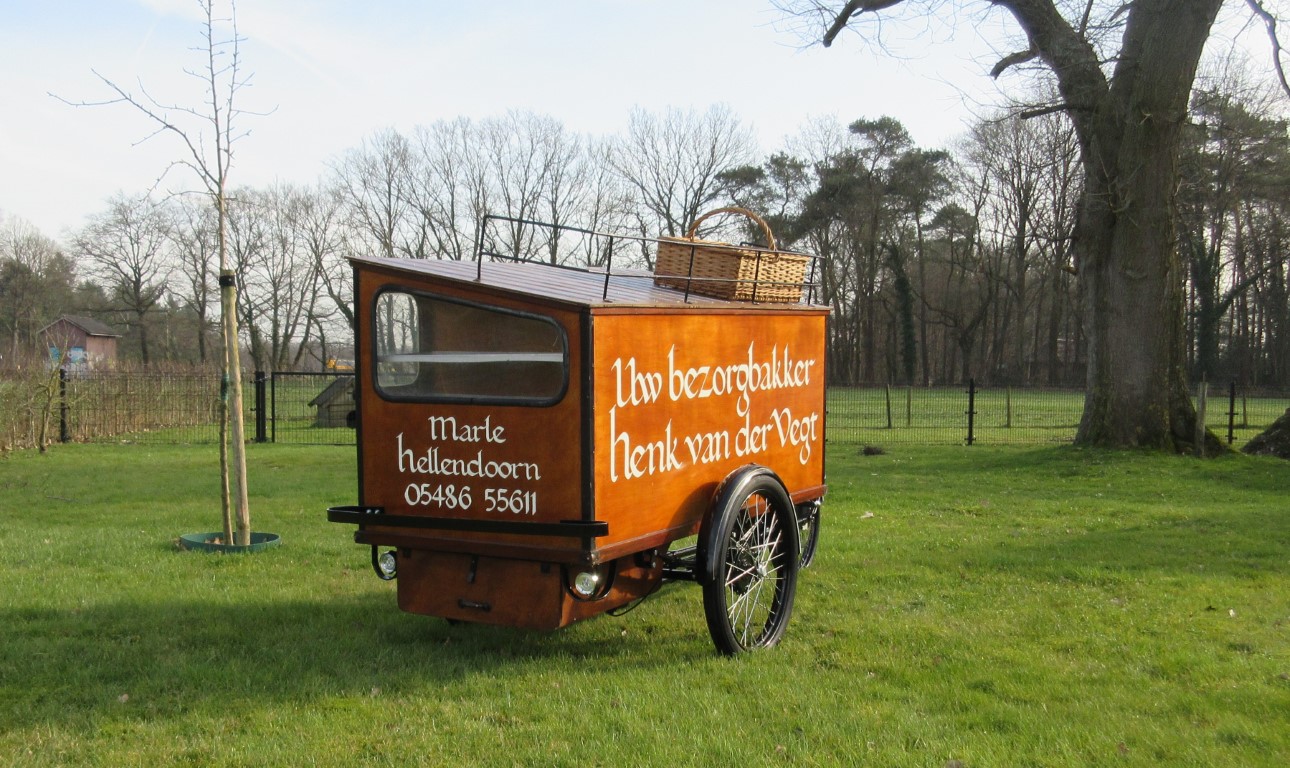

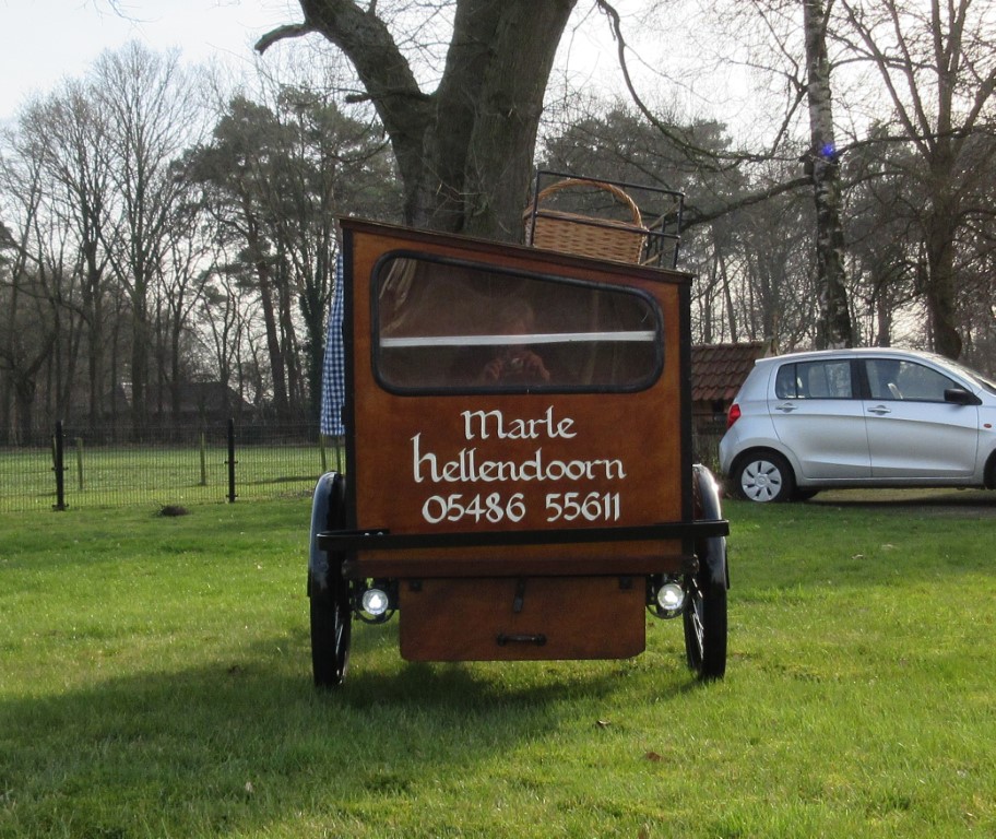

Hier is al wat meer detail te zien, zowel de geleiders als een schuifslot om de lade op zijn plek te houden:
https://archief.gazelle.nl/detail.php?n ... d=10925764
Het Gazelle archief heeft meerdere haarscherpe foto's:
https://archief.gazelle.nl/zoeken/groep ... nav_id=0-0

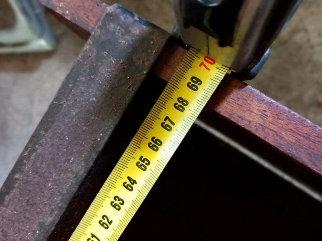

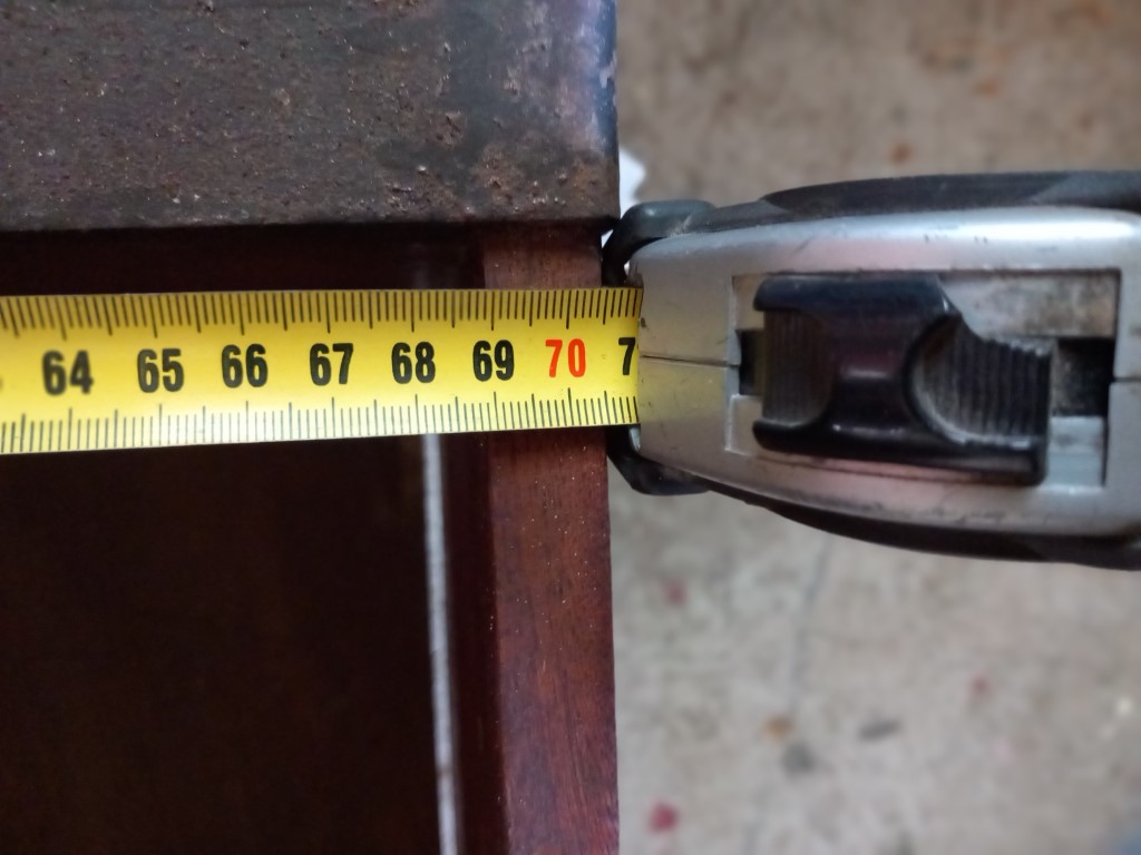

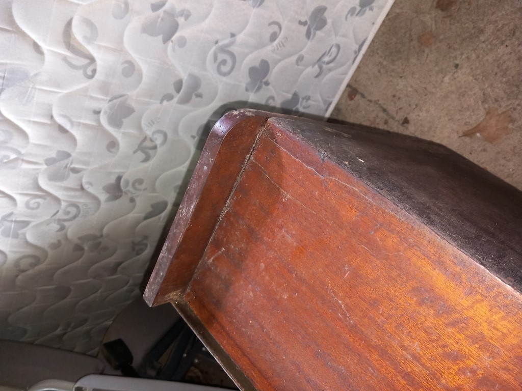

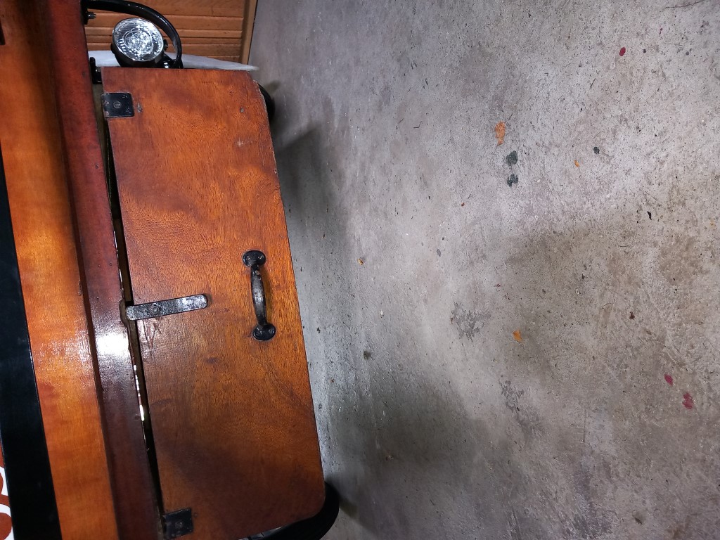

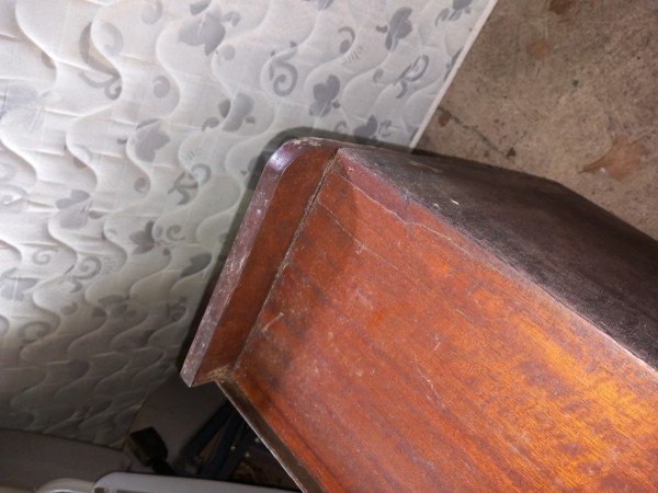

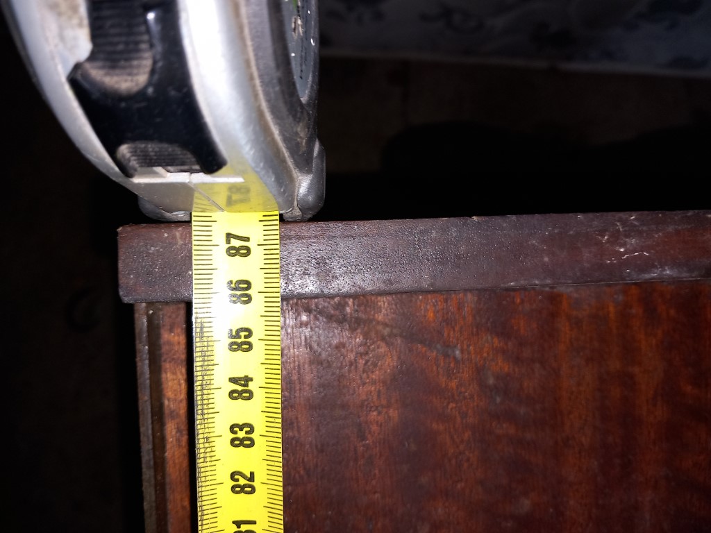

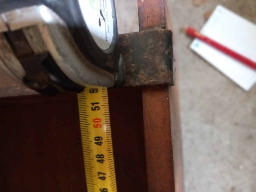

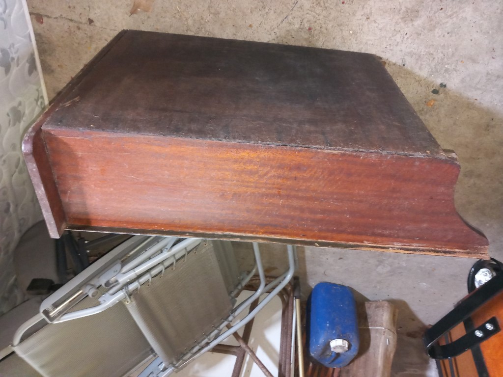

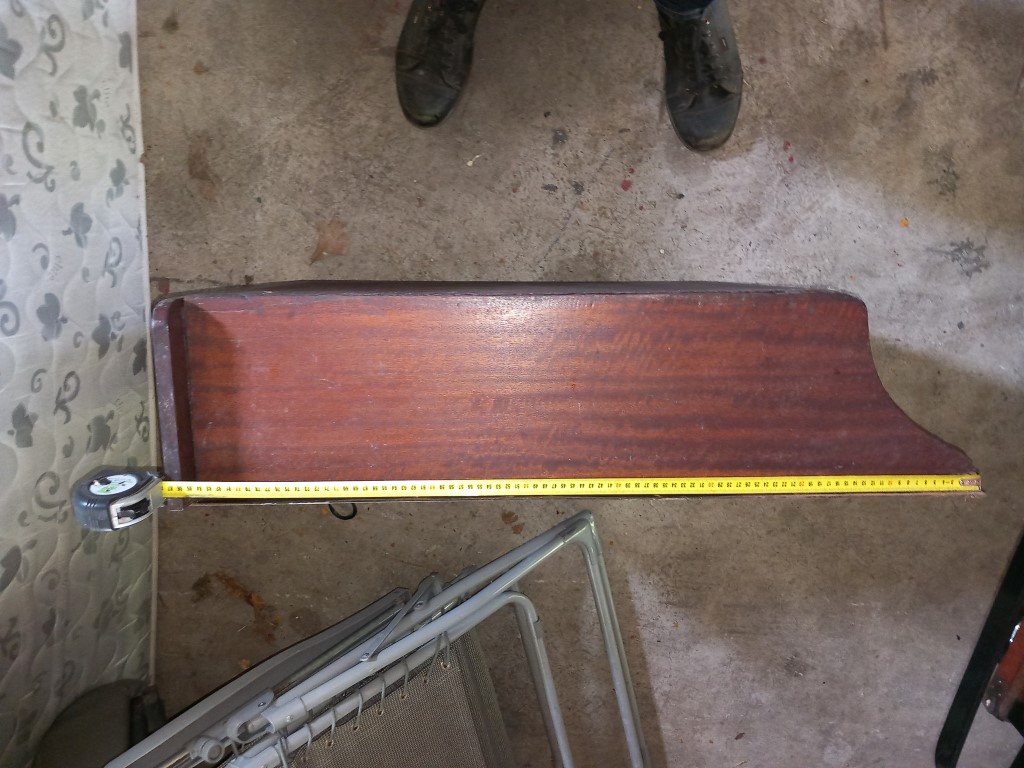

Ik heb een Lely bakkerscarrier met onderlade.
Wellicht kun je daar iets mee?
Charles

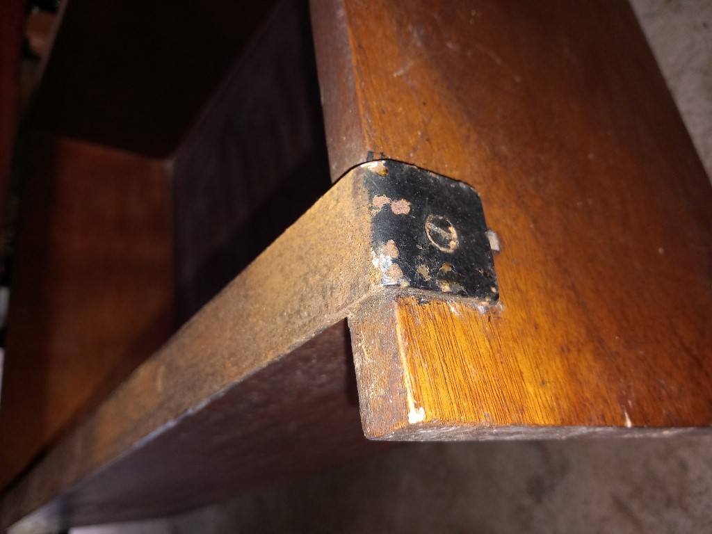

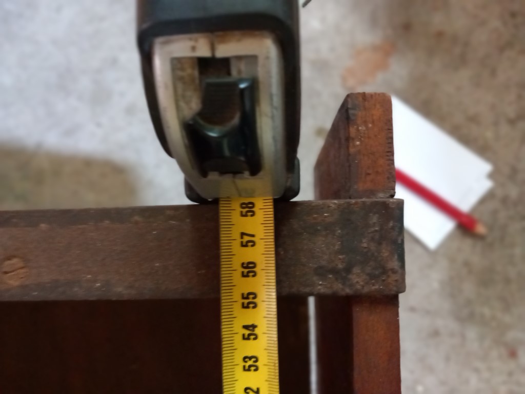

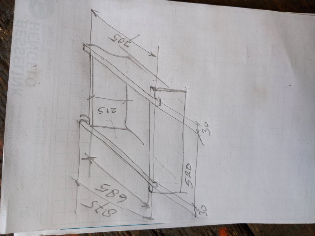

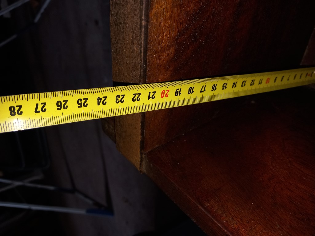

De lade onder mijn Lely Bakkerscarrier.
De foto's worden door het forum willekeurig gedraaid, zodat je soms maar even moet kijken naar de oriëntatie.
De lade wordt geborgd tegen uitglijden tijdens het rijden door een stalen strip, die uit het midden is bevestigd, zodat die altijd rechtop hangt. Bij deze bak is de bovenzijde uitgesleten, waardoor de borging niet effectief meer is.
afmetingen
afmetingen
zijaanzicht van de lade
de totale lengte van de zijkanten is 875mm
de voorzijde van de lade steekt voorbij de zijkanten
de stalen geleidingsstrippen zijn aan de voorzijde van de lade omgebogen
de inwendige hoogte is 215mm
de binnenwerkse lengtemaat is 685mm
de buitenwerkse lengtemaat is 705mm
de binnenwerkse breedtemaat is 520mm
de buitenwerkse breedtemaat is 580mm, de stalen geleidingsstrippen zijn 30mm breed.
