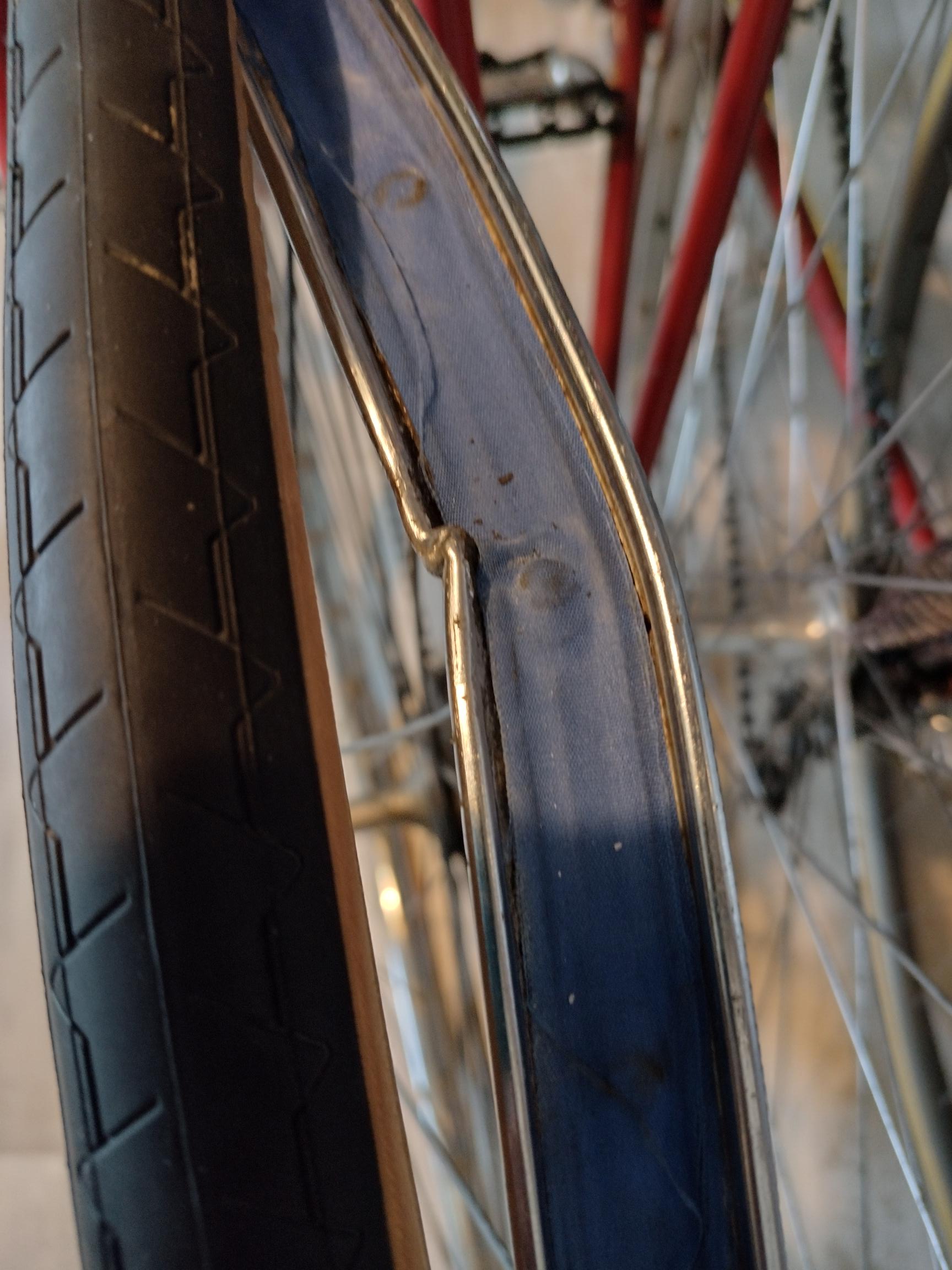

Voor alles is een eerste keer? Net banden opgepompt van mijn 1985 Batavus Club Racer, binnenshuis. Vijf minuten later zat ik met m'n hoofd tot aan het plafond van schrik. Klapband, maar niet de buitenband heeft schade: de aluminium velg is letterlijk aan gort geblazen.
Ik wist niet eens dat dit kon :roll: Er zat hoogstens 6,5 bar in. Nou is dit mijn woonwerk racer die al 20 jaar wordt afgebeuld, maar toch...

Lijkt erop dat de velg en tik gekregen heeft aan de knik te zien links op de foto. of is dit per toeval de plek waar de velg aan elkaar gezet is? Je zou schrikken wat voor hoeveelheid aan volume lucht er in zon band zit 6.5bar gecomprimeerd geeft een enorme kracht, als deze om de een of andere reden onverdeeld geraakt of er is ergens een zwakte zoals een knik in de velg, scheur in de band whatever krijg je dit. heb al veel gezien, maar een velg kromgeblazen nog niet (gelukkig) wel zoals Fotomaan een velgriem die scheurt, maar dan ook eerder door slijtage / Ongeval.

Grappig ;) ' Hoogstens 6.5 bar *) is alleen wat misleidend. Als mijn achterkant van de envelop afschatting juist is praat je toch op een halve ton of meer drukkracht op de velgdoorsnede. En die holle velgrand zal met de loop der jaren wel dunner geworden zijn. Dus als die lokaal bezwijkt krijgt de binnenband voldoende ruimte voor een goede knal.
*) Bandenspanning heeft een relatie met de bandbreedte. 6.5 in een 23mm bandje is redelijk, bij een 32 al knalhard, en bij 50mm idioot

het lijkt mij zo op het oog een stalen velg van Rigida?
of vergis ik mij 8-)
