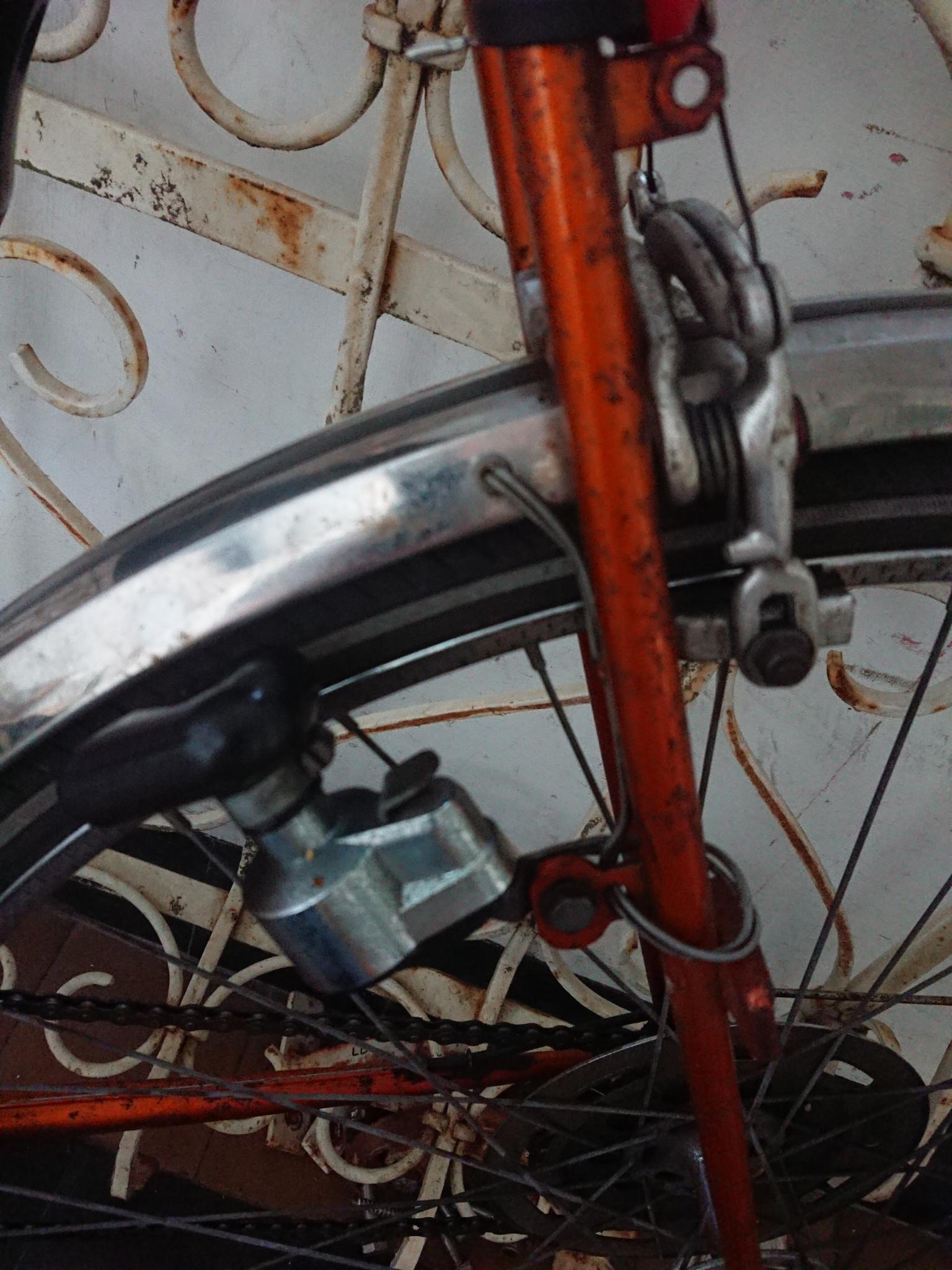

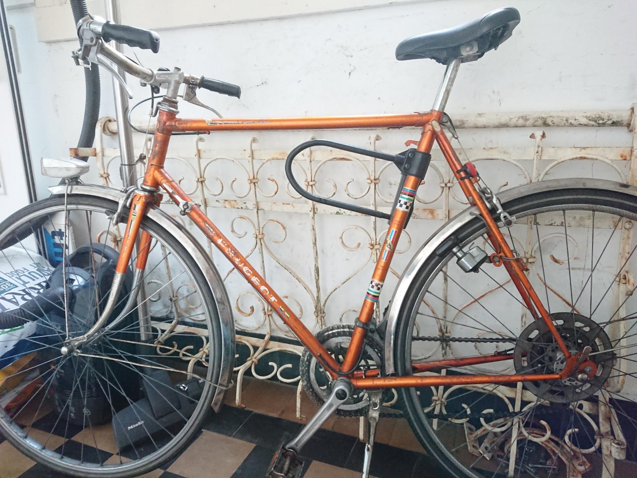

Ben een Peugeot "race"fiets weer in originele staat aan het brengen. Dat betekent ook de dynamo weer aansluiten en stroomdraad naar de voor- en achterlamp brengen. Dat kan door middel van het doortrekken van de stroomdraad in een richel in de spatborden. Wie ken er een handig trucje om dit zo gemakkelijk mogelijk te kunnen doen?

Ik had toevallig vanmiddag nog een oude Peugeotje in mijn handen, en die heeft echt wel de verlichtingsdraad door de krul van het spatbord lopen. Verder ben ik het er wel met je eens over de benodigde methode om een draad weer in zo'n spatbord krul te rijgen. Is wel een vervelend karwei.m-gineering schreef: ↑6 jul 2023, 14.51
