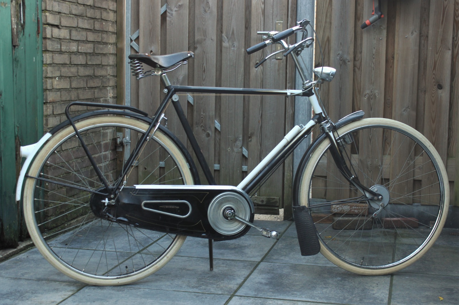

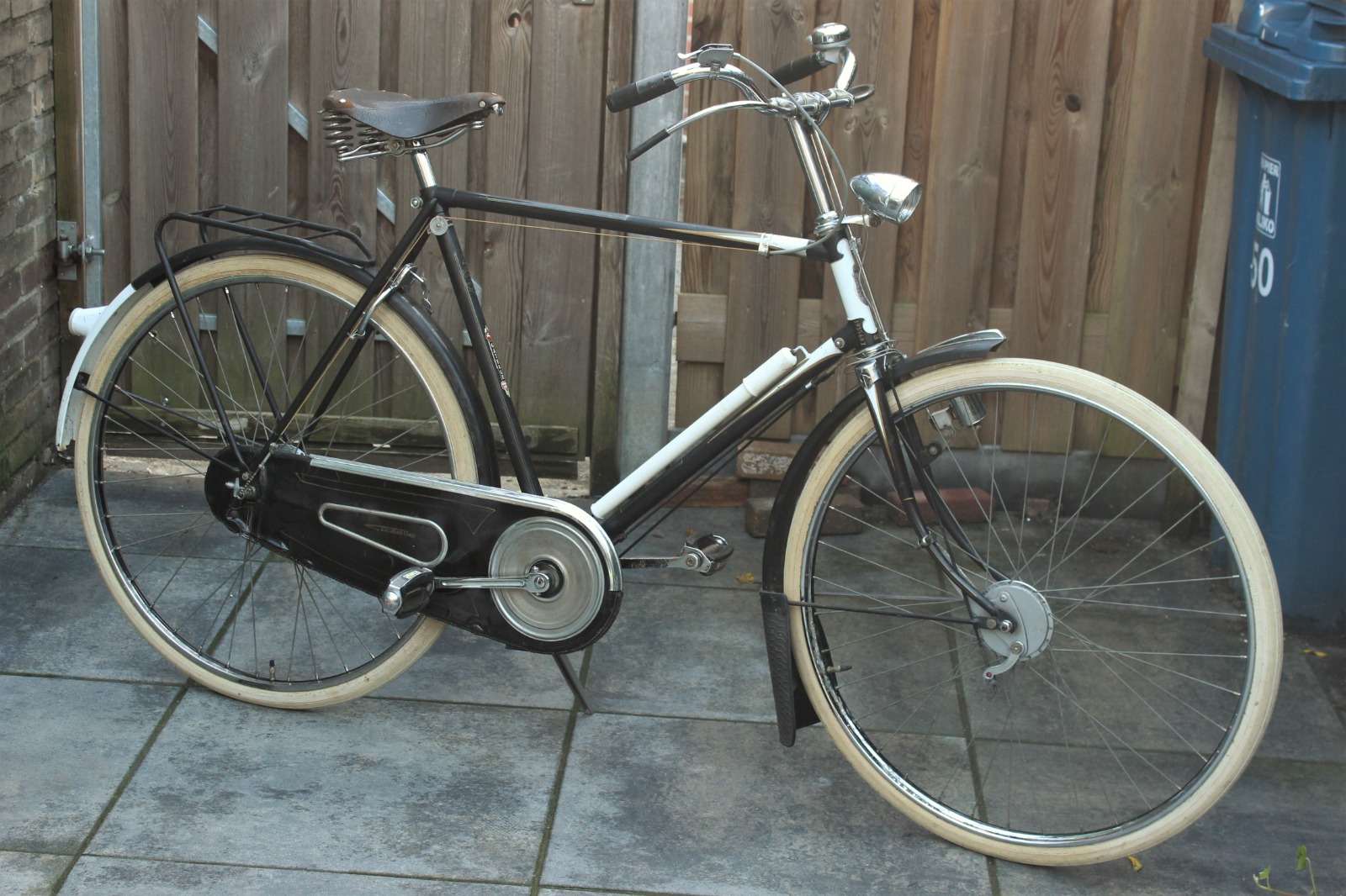

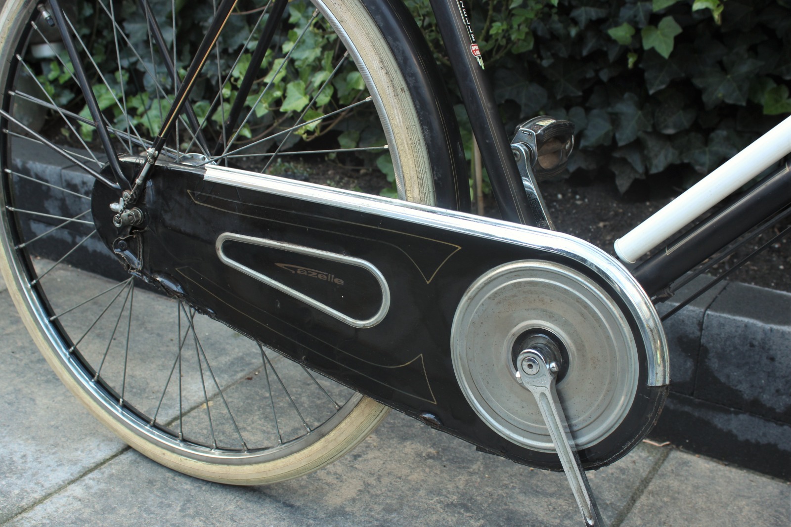

Gisteren een Gazelle sport luxe uit 1965 gekocht. De fiets lijkt mij op het zadel na volledig origineel, er zijn vast mensen hier die dat kunnen bevestigen. De banden lijken mij zelfs nog origineel. Misschien kom ik ooit nog aan zo'n zwart wit zadel waarmee gazelles in die tijd geleverd werden.
Nu eerst de fiets maar eens grondig schoonmaken en proberen de lak weer te laten glimmen met autowax of poetsolie.

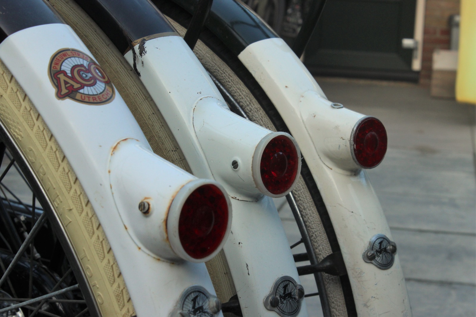

Nooit geweten dat er een verschil zat tussen de kunststof varkensneus achterlichten. Deze is een stuk langer dan die van mijn trimsport uit 1974.

De fiets lijkt mij origineel op het zadel na. Wat de varkensneus betreft, dit is één van de laatste Gazelle’s met het originele ontwerp, dwz dat het glas in het neusje werd gedraaid. Volgens mij ging Gazelle eind 1965 over op het systeem waarbij de plastic constructie met een schroefje werd vastgezet in het neusje. Zoals te zien bij de andere twee fietsen op de foto.

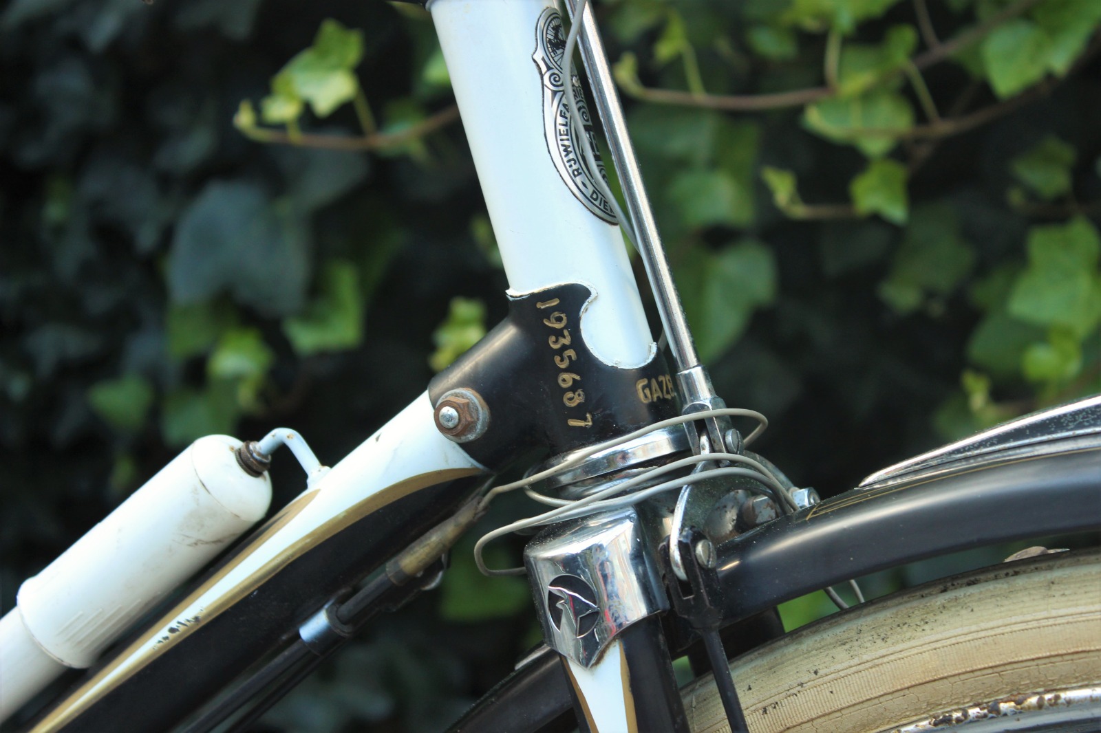

De gazelle met het metalen glaasje is van een sport A uit 1962, de middelste is de sport luxe. Het zou dan een van de eerste met dit achterlicht moeten zijn. De naaf is van december 1964, het frame volgens mij van begin 1965. De sport luxe is inderdaad een geweldige fiets, een stuk mooier afgewerkt dan de goedkopere modellen.
