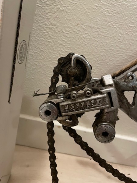

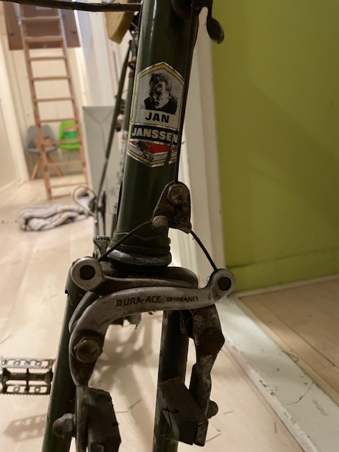

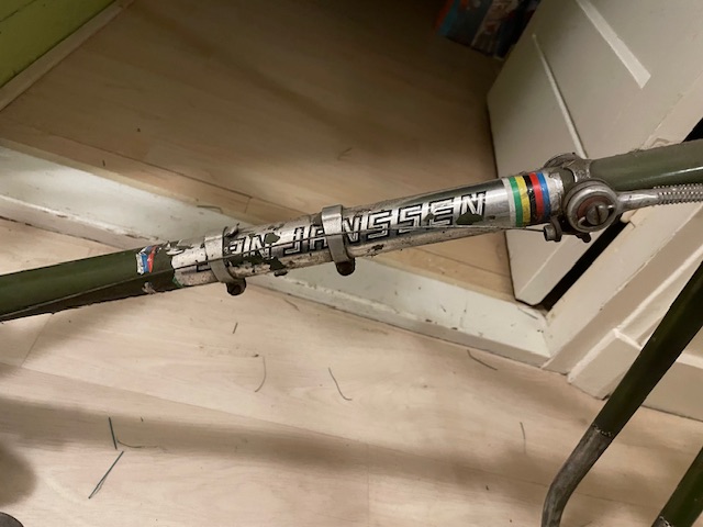

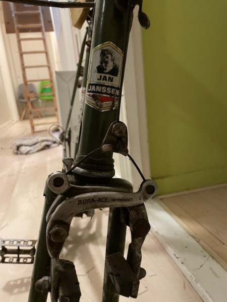

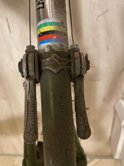

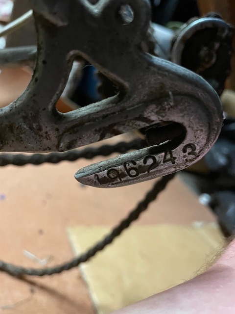

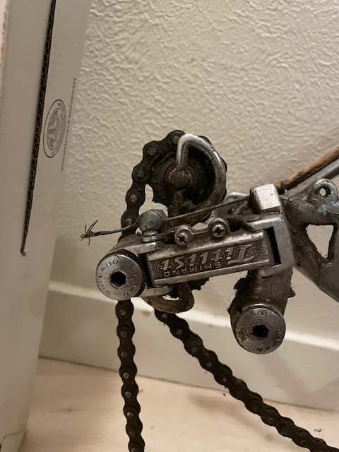

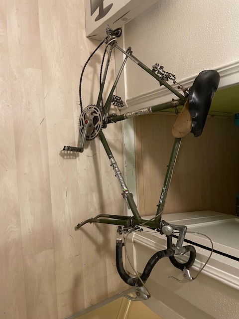

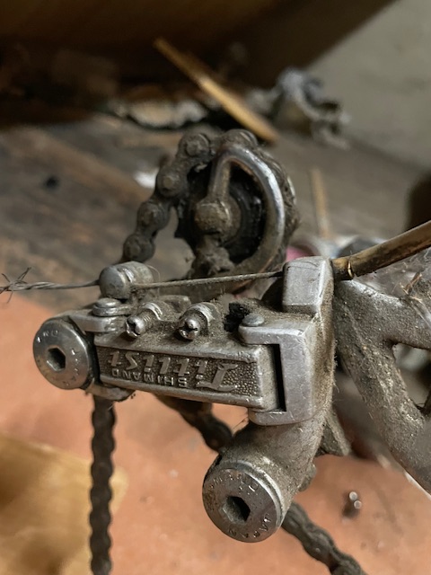

Hallo allen,
Mijn naar is Jurre en ik ben op dit forum terecht gekomen omdat ik wat informatie zoek. Mijn vader had een racefiets op zolder staan welke zoals te zien is iet wat in erbarmelijke staat bevind.
Nu vraag ik mij af, weet iemand welk type fiets en het bouwjaar dit is? Mijn moeder kwam op het idee om de fiets op te knappen. Ik heb zelf wel ervaring met het opknappen van oldtimer brommers en ben redelijk handig met de moderne fietsen.
Kan iemand mij vertellen waar je eventueel aan onderdelen kunt komen en hebben jullie eventueel tips. Een hoop vragen en toch hoop ik dat jullie mij kunnen helpen! Alvast bedankt!
Hieronder de foto’s!

Hallo Jurre,
De fiets stamt uit midden jaren zeventig.
Jan liet in die tijd zijn fietsen in Belgie maken.
De Titlist derailleur was middenklasse en dat zal de rest van de fiets ook wel geweest zijn.
Kijk even of er een vermelding is over de framebuis.
Opknappen gaat prima; wil je alles naar Jaren 70 of moderner spul?
Ik heb nog van alles uit die tijd.

Fiets zal wel 73 oid zijn, van vlak voordat Dura-Ace op sjieke spullen geplakt werd. De commandeurs zijn een latere toevoeging
Gewoon uit elkaar halen, poetsen en schoonmaken en nieuwe kabels. Als fiets verder niet heel bijzonder, maar wel een tijdsbeeld en familiestuk

Het idee is om de fiets zoveel mogelijk terug te brengen naar de jaren 70. Goed om te weten dat jij eventueel nog spullen hebt liggen. Al met al een leuk projectje denk ik. Ik zag dat de fiets op marktplaats inderdaad niet zoveel opbrengt. Het is vooral het behoud van het tijdsbeeld waar ik zelf wel gevoelig voor ben. Super bedankt alvast samen!velofilie schreef: ↑4 dec 2023, 08.16

Inderdaad leuk detail die Dura Ace centre-pull remmen, één van de eerste onderdelen met die naam er op, wat toen nog weinig te maken had met de hoge-kwaliteitsgroepen die daarna werden geïntroduceerd.

Ik vermoed dat het hier om een Flandria-frame gaat. Jan Janssen gebruikte de eerste jaren hun frames voor zijn eigen merk. Omdat hij niet tevreden was over de kwaliteit is hij later overgestapt naar frames van Vaneenooghe.
Het is een van de betere Flandria-frames uit die tijd, getuige de uitvaleinden en ook de Shimano Titleist-derailleur en Dura Ace-remmen.
Op de Shimano-onderdelen staan, in ieder geval vanaf 1976, tweeletterige datumcodes. Als die origineel op de fiets zaten geven die een indicatie van het bouwjaar. De betekenis ervan vind je o.a. hier:
http://www.vintage-trek.com/component_dates.htm
De Shimano-onderdelen zijn overigens geen toeval: Shimano koos ervoor om via sponsoring van de Flandria-wielerploeg hun spullen in Europa te introduceren. Walter Godefroot bezorgde hen in 1973 de eerste profzege.

Eind 73 laat Shimano de Dure-Ace folder drukken met Crane derailleurs en Dura-Ace zijtrekremmen. Deze centerpulls heten dan weer gewoon Tourneynon-fixie schreef: ↑4 dec 2023, 19.31

Je kunt het beste eerst beslissen of je de fiets écht wil gaan gebruiken (is de framemaat voor je geschikt; hoeveel geld wil er eventueel aan spenderen e.d), maar dan blijft het niet bij poetsen, je zal dan ook de nodige aandacht moeten schenken aan: álle draaiende delen, de remmen, alle kabels, de wielen, de aandrijving, de banden etc. Het is leuk en dankbaar werk en je kunt dan nog veel plezier aan deze fiets beleven. Maar als je 'm alleen maar toonbaar wil maken dan kun je je beperken tot goed poetsen en uiterlijkheden, zoals bijvoorbeeld het stuurlint e.d.. Succes!

Bedankt voor de reactie! Ik word er zelf gewoon enthousiast van. Ik zie een paar keer Flandria voorbij komen. Er zat nog een wiel bij waarvan de velg in ieder geval van Flandria is. Ik kom helaas geen letters tegen op de onderdelen van Shimano.
Op de vraag of het doel wordt om er zelf op te fietsen dan is het antwoord in principe nee. Ik ben zelf in het bezit van een moderne racefiets en mountainbike. Het voelt ergens jammer dat een stukje geschiedenis zo staat te verteren. Dat in combinatie met het feit dat hij van mijn vader is geweest maakt wel dat ik er wat tijd en energie in wil steken.
Oprecht bedankt allen!
