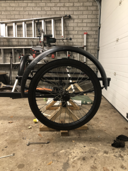

Ik ben mijn Apollo bakfiets restauratieproject weer in elkaar aan het zetten.
De oorspronkelijke fiets had geen spatborden meer. Ik heb een andere Apollo (een wrak) gekocht en daar de spatborden en de verenpakketten vanaf gehaald.
Nu ik de zaak weer in elkaar zet, vind ik dat de spatborden wel erg hoog boven de wielen staan (foto 1).

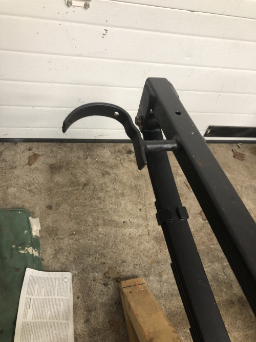

De oorzaak lijkt niet zozeer in de spatborden te zitten, maar in de beugels waarop de spatborden gemonteerd worden (fotos 2). Als ik de afstand meet van het midden van de as naar een beugel, is dat ongeveer 40cm. Omdat de afstand as-buitenkant band bij een 26" wiel ongeveer 33 cm is, krijg je dus een gat van 7 cm tussen de band en de onderkant van het spatbord. Bij de andere fietsen die we hebben (een Gazelle en nog een ander merk; https://www.deijsmannetjes.nl/onze-ijskarren) lijkt dat gat veel kleiner.
Weet iemand of die grotere afstand normaal is bij een Apollo?

Hallo Hubert,
Ik zou ze een stuk lager monteren ,dit is niet mooi en ik denk niet dat het origineel is, soms moet je je gevoel ook laten meespreken,Succes,
Groetjes Hans

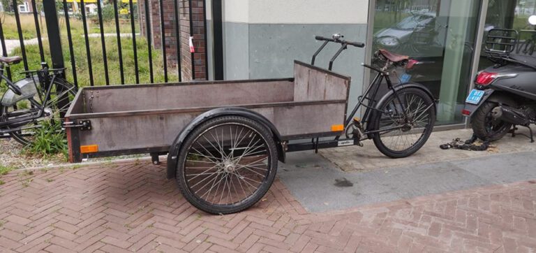

Zo ziet eruit bij een Apollo in originele staat:

Het spatbord dat je hebt lijkt me eerder een 28" versie in plaats van 26"

Hubert schreef: 26 feb 2024, 16.49 Ik ben mijn Apollo bakfiets restauratieproject weer in elkaar aan het zetten.
Voor-achter lijkt de speling niet overdreven. Je hebt nu wel veel speling aan de bovenkant, maar als het gewicht van de bak er bij komt zal dat wel minder worden. Bij inveren is het wel fijn als de spatborden nog steeds vrij van het wiel blijven ;)

@Jeroen
Het spatbord past precies op de beugels. En beide Apollos die ik heb, hebben 26” wielen.
@M-geneering
Dat is een goed punt. Er komt nog een ijscofietsbak op die zo’n 200kg weegt.
